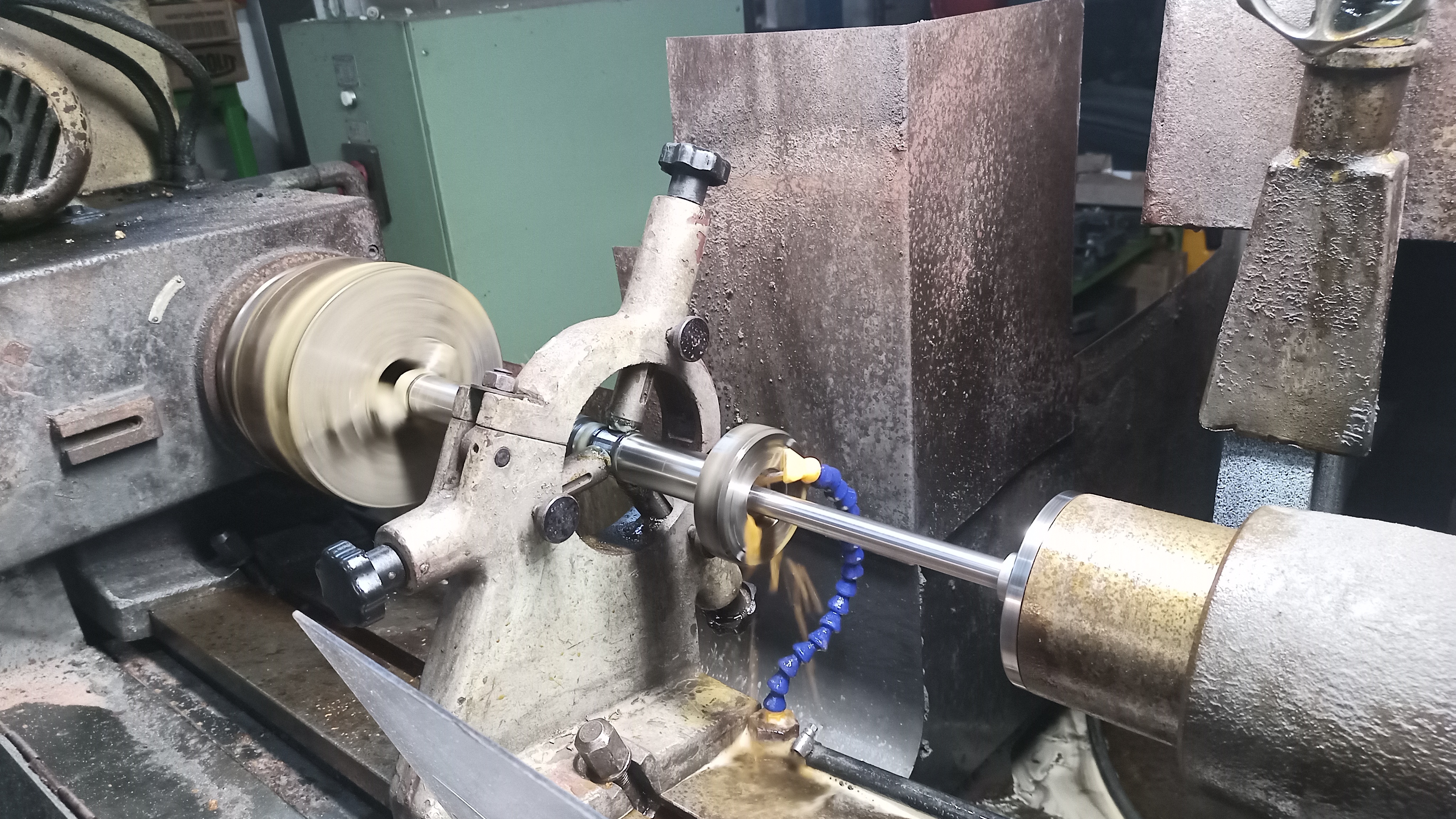

Možno to tu už je, nakoľko je to opakovaná robota. Zas sa robilo pár kusov - brúsenie otvoru D24 na hĺbku 200mm. Na záver ešte dohonovane.
BalazKovo.sk

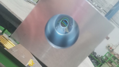

Dnes brúsenie nemagnetickeho nerezu, zostava vtokovej vložky a príruby, priemer 400mm.
BalazKovo.sk

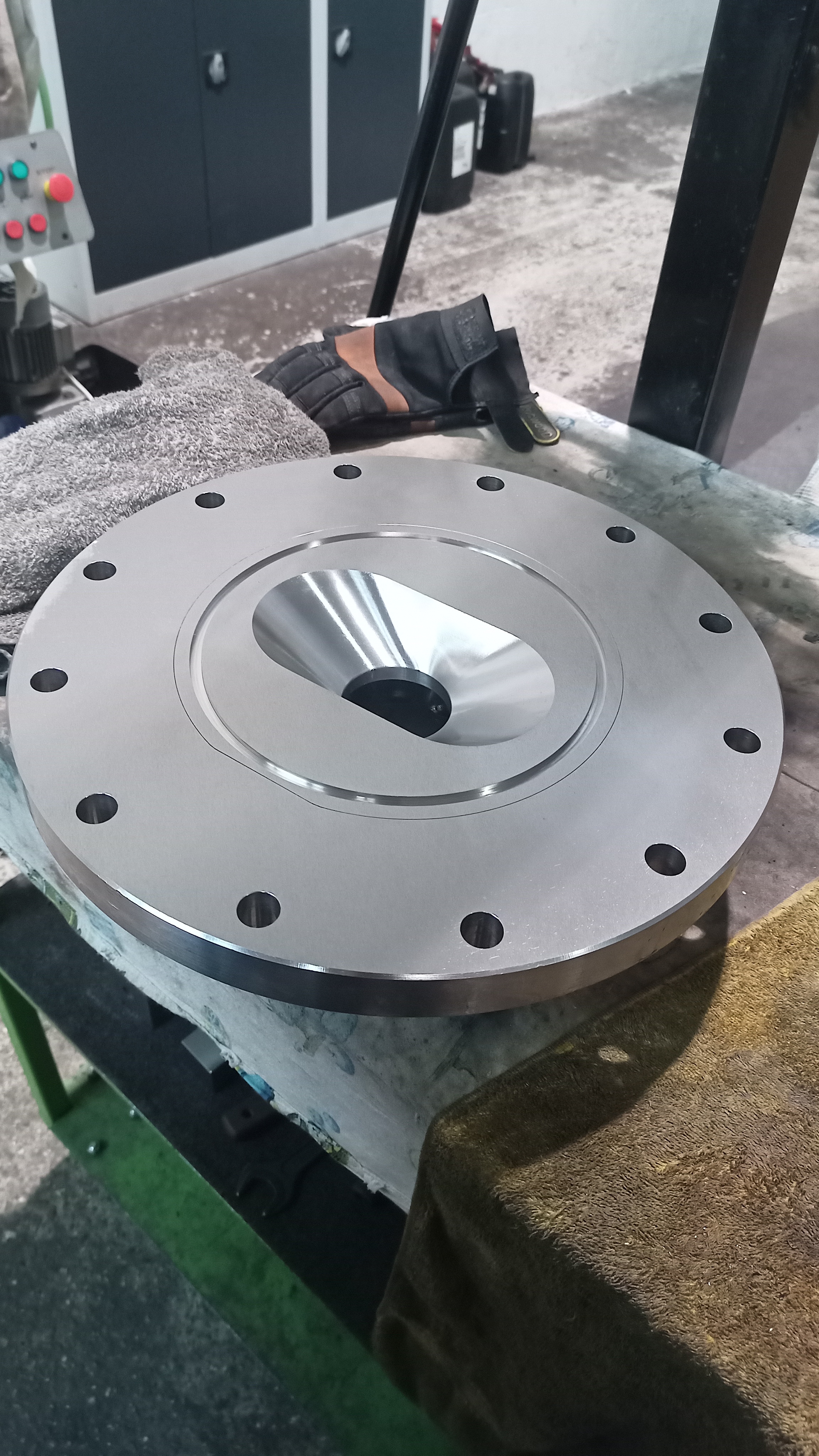

Kombinácia rôznych typov opracovania, final honovacka. Otvor 55H7 n dĺžku 520mm, nemagneticky nerez.
BalazKovo.sk
joke25
Příspěvky: 75
Registrován: 9. 10. 2017, 10:40
Bydliště: Skalica okolie
16. 4. 2025, 9:30
Je to kumšt spraviť take rozmery v pozadovanej kvalite. Klobuk dolu👍
