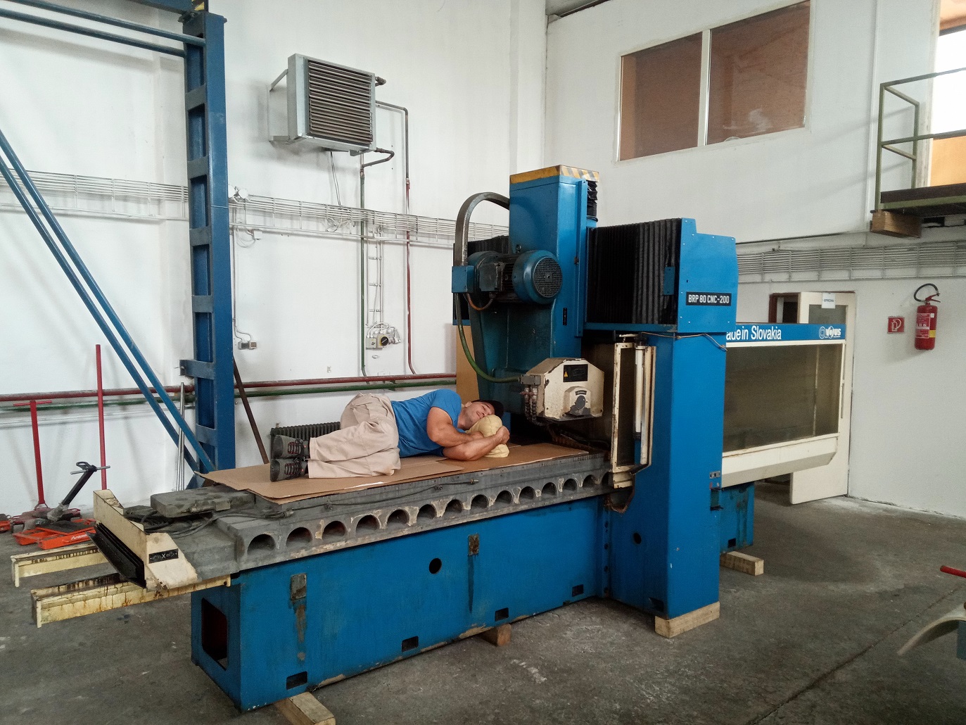

Tak po dlhej a náročnej ceste (a to doslova) je konečne doma, BRP 80CNC-200. Po 15tich rokoch späť na Slovensku.

pěkné . odkud jste ji stěhovali ?
26. 9. 2021, 9:18
To umí brousit i takhle celkem komplikované 3D díly, jako je tam ten obrobek?
Tak to je slušný stroj.

Jergus: pěkný, v jakém je stavu? Jaký to má rozjezdy? 2000x800x800?

Mex: Jako polotovar je to sice komplikované 3D, ale po přebroušení je to jen rovná placka.

packa: bral som ju z Poličky, ku nám cca 380km, ale 5 hodín cesty. No a absolvoval som tú cestu 3x, obhliadka, príprava na prevoz, prevoz :roll:
stanik84: brúsila do poslednej chvíle, ale treba porobiť bežnú údržbu, vyčistiť mazací systém vedení, povymieňať drážkované remene, nejaké ložiská, umyť a pod.
Pojazd priečny 800, pozdĺžny 2000, max výška obrobku tuším 650, max hmotnosť obrobku 1,6t.
Mex, QNX: to bola pripravená fotka, kolega si zo mňa robil srandu, že po mesiaci už konečne môžem dobre spávať :wink:

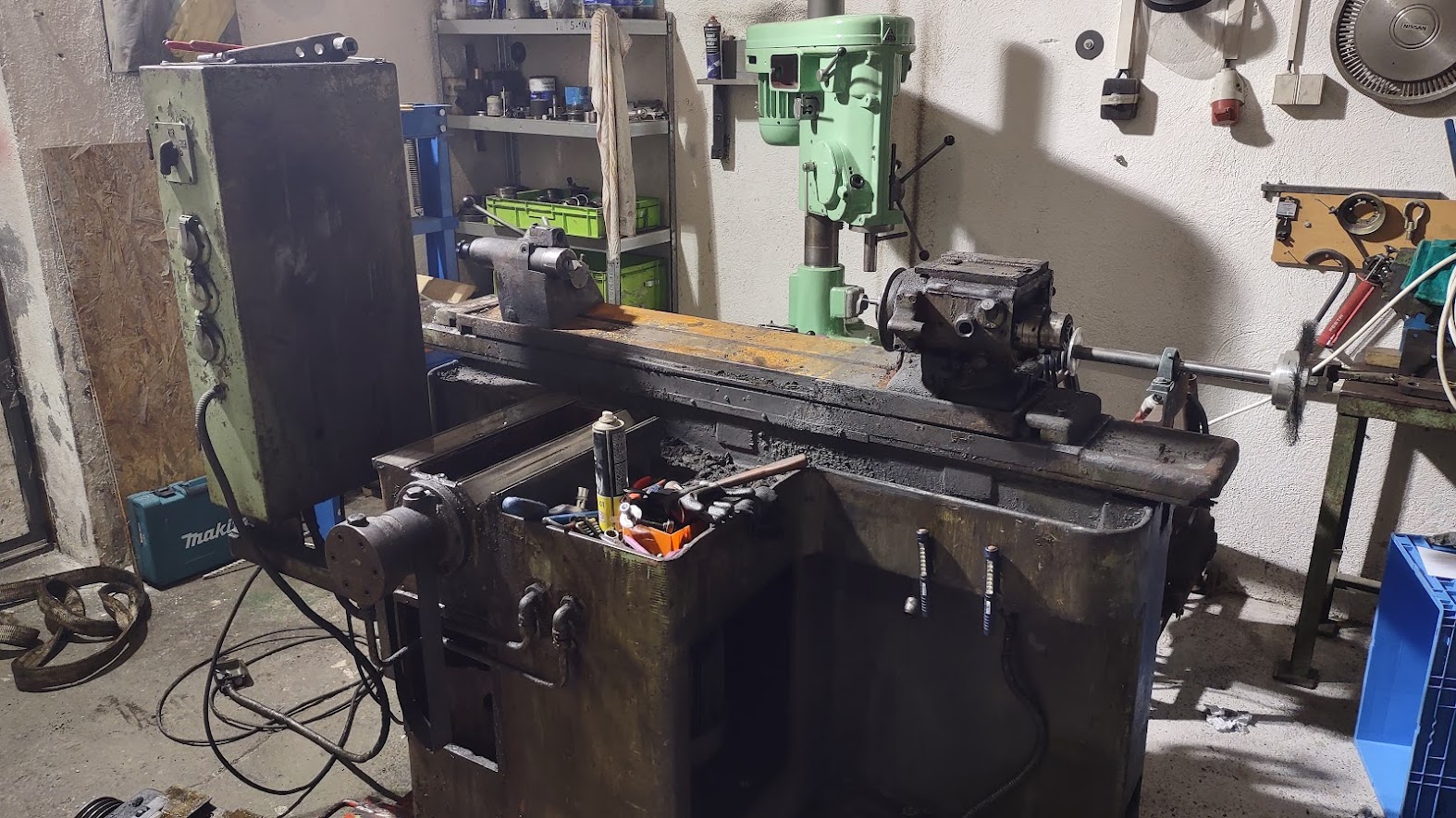

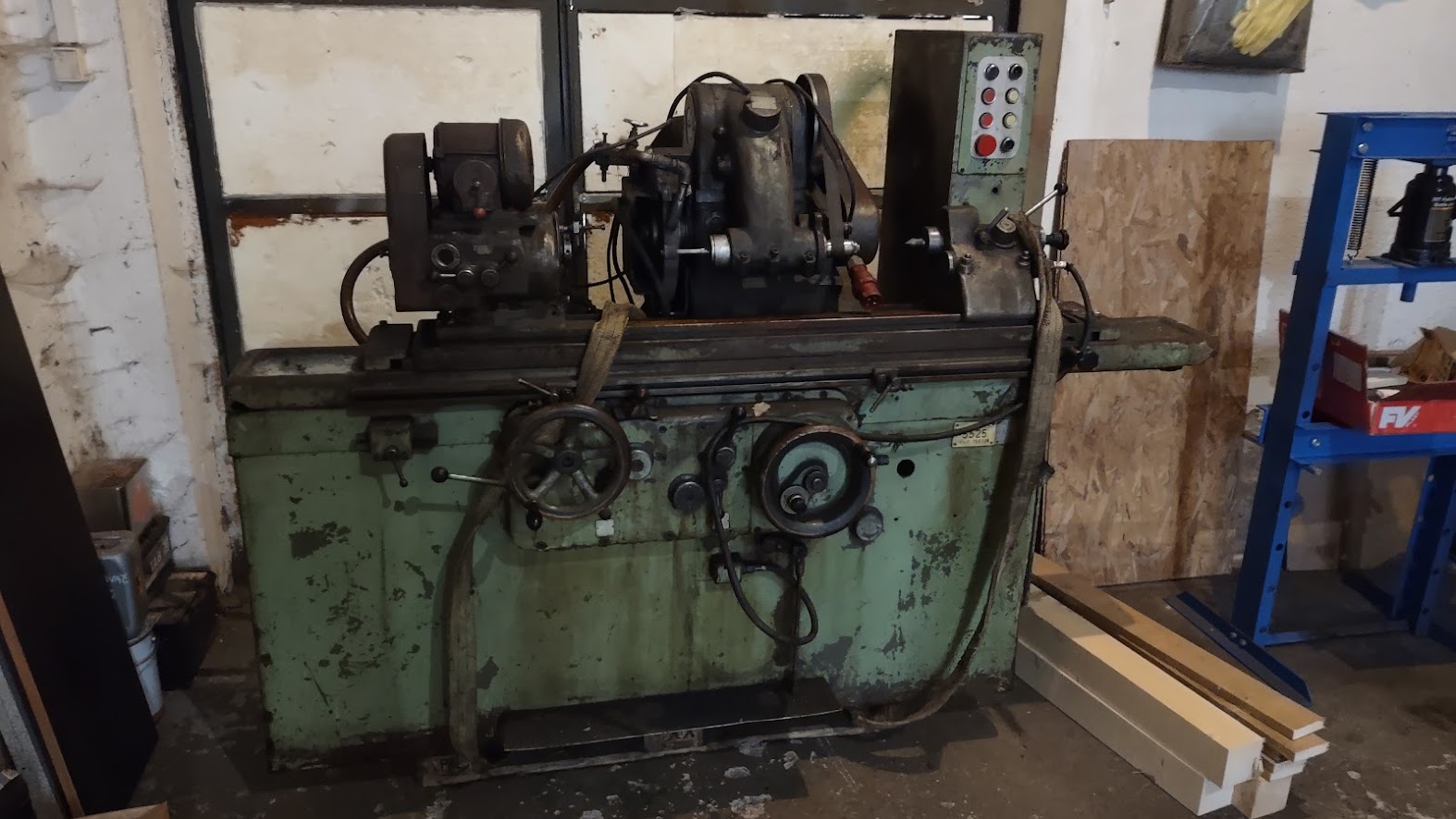

2UC 750 konečně na dílně. 2 Dny si odstála venku a bude potřebovat trochu péče :)
Nemáte k ní prosím někdo manuál?

Upřímnou soustrast..ze šrotu?
Podle těch obrázků mám dojem,že je to jen 2U,nikoli UC(ovládací prvky na stojanu).Podle el.skříně bych to nebral,ta je evidentně modernější-původní elektrika byla nejspíš ve skříni na pravém boku brusky.

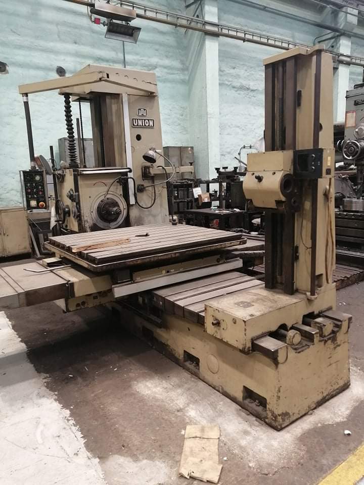

Union bft90/3 nová horizontka je konečne doma. Neviete niekto náhodou aký je RAL kód farby ktorú používali ?? Hľadal som na nete ale všade je niečo iné písané .

Tak to je riadna raketa!

Keď ju budeš skladať daj pozor na to ako otočis vretenik nie že ho dáš naopak :lol: :mrgreen:
