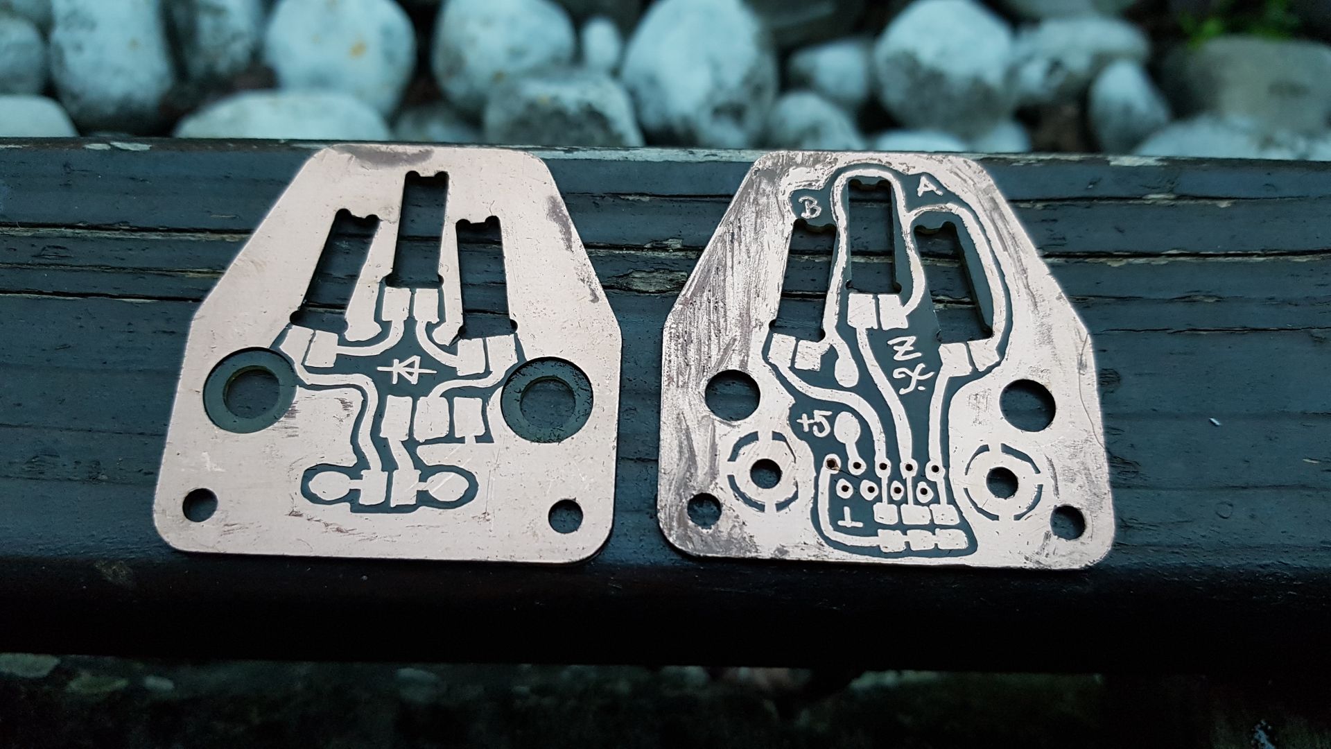

Dawe píše: 19. 5. 2020, 8:33 Thomeeque> no teda, ty PCB to je oldschool strihnutej mad Maxem :)
Haha, dík, nechal jsem je navíc schválně i trochu podleptat kvůli patině :wink: Všechny součástky recyklované. Máš pravdu, můj soustruh by se, až s tím budu hotov, na postapo srazu asi úplně neztratit :mrgreen:

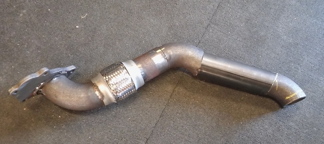

Ja te na ten sraz muzu hodit tou low cost turbo Miatou - jedeme ve stejnem stylu. :lol:
Downpipe:

To je komplet nový díl nebo jen nějaké úpravy? Jak vypadá originál? (jsem bohužel hrozný spalovací neznalec, tak vůbec nejsem sto posoudit tvojí práci :roll:)

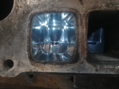

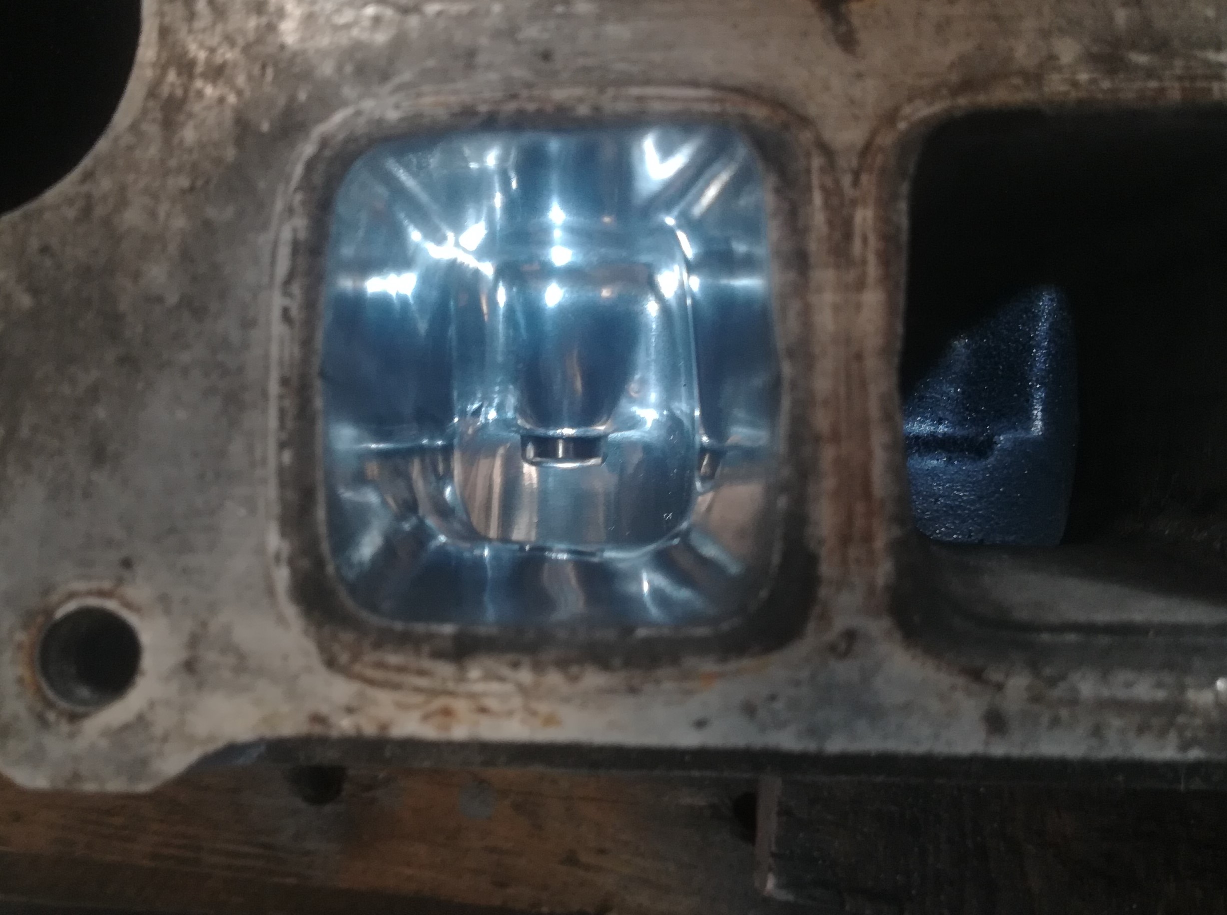

Když jsme u těch aut, já momentálně pracuji na portování hlavy :)

A pak je budeš jemně pískovat?

Tohle je výfukový. Ten nechám leštěný. Sací vybrousím dohladka, ale nebudu je leštit aby se na stěnách nechytal již zatomizovaný benzín. Nad pískováním jsem nepřemýšlel. Je tam nějaký benefit oproti povrchu od smirku? Cca 240-400.

Dřív jsem šmirgloval ,,pak jsem hodně koukal přes rameno těm nejlepším co jsem zanal " a začal jsem taky pískovat ,samozřejmě pokud to máš jako zábavu tak to důležitý není .

Malou pískovačku plánuju, tak to možná vyzkouším. Tohle je stejně projekt na další 3-4 roky :) Je to hlava na L24 (Datsun 240z)
