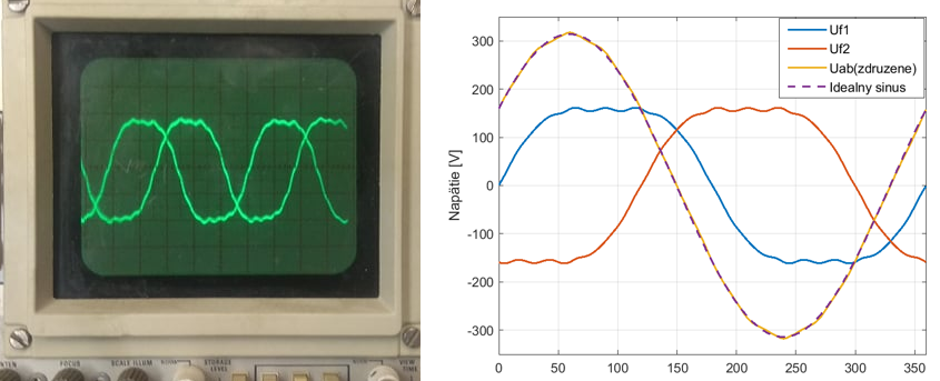

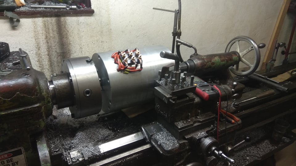

Dnes prvá skúška motora, roztočil som ho v sústruhu a pomeral som indukované napätia. Vyzerá to celkom sľubne, priebehy sú takmer totožné s nasimulovanými. (zmeral by som všetky 3 fázy, ale môj 70 ročný osciloskop nemá dosť kanálov :lol:)

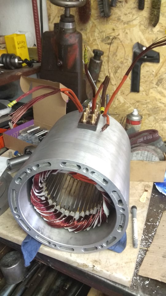

pěkný macek , máš fotku vinutí ?

Mám, ale nerád by som ju prezentoval, nenavinul som to moc pekne, robil som to prvý raz.
Jednu teda pridám, ale len tak z diaľky :lol:
Tos C45-2000
Příspěvky: 7162
20. 5. 2020, 5:57
hele na první pokus velice dobrý , to vinutí jsi nějak ještě bandážoval a impregnoval ?

Vďaka. Idem ho ešte impregnovať, mal by to byť nejaký epoxidový lak, takže bandáž asi nebude potrebná. Ale drží to dobre aj bez laku, je to vinuté 1mm drôtom. Keby som to robil ešte raz tak použijem nejaký 0,6mm, dosť ťažko sa s ním pracovalo.
Ale najskôr ho chcem skúsiť naprázdno, či sa vôbec roztočí :mrgreen: po naimpregnovaní už by sa ťažko rozoberal. Zajtra idem ku kamarátovi čo k nemu robil menič, potom dám vedieť ako to dopadlo. Ale podľa tých indukovaných napätí by malo byť všetko v poriadku.

Vypadá to perfektne ja by som toto nedokázal mi keby žijem 100 rokov. Elektrika je pre mňa :mrgreen:

turnigy> nahodou, vypada dost dobre. Na to ze jsi motal motor poprve, navic jednickou dratem....tak vyborny.

ps. nad soustruhem ty špony na poličce :lol:
Příspěvky: 10266
20. 5. 2020, 10:21
DwPetr píše: 20. 5. 2020, 10:17
Měkká výstelka no :wink:

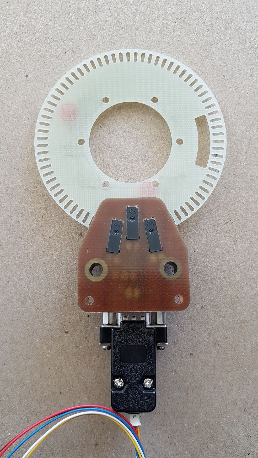

Ten konektor si mal doma co,, nestacila rj45?
Příspěvky: 9596
21. 5. 2020, 10:41
Použít RJ45 by mě tady vůbec nenapadlo. Toto je z běžně dostupných řešení imho nejvhodnější (hlavně proto, že se to dá utáhnout, také se dá použít libovolný kabel /případně zvažuji zabudovat dovnitř TTL převodník/, dá se zastínit, dobře se mi s ním pracuje atd.).
