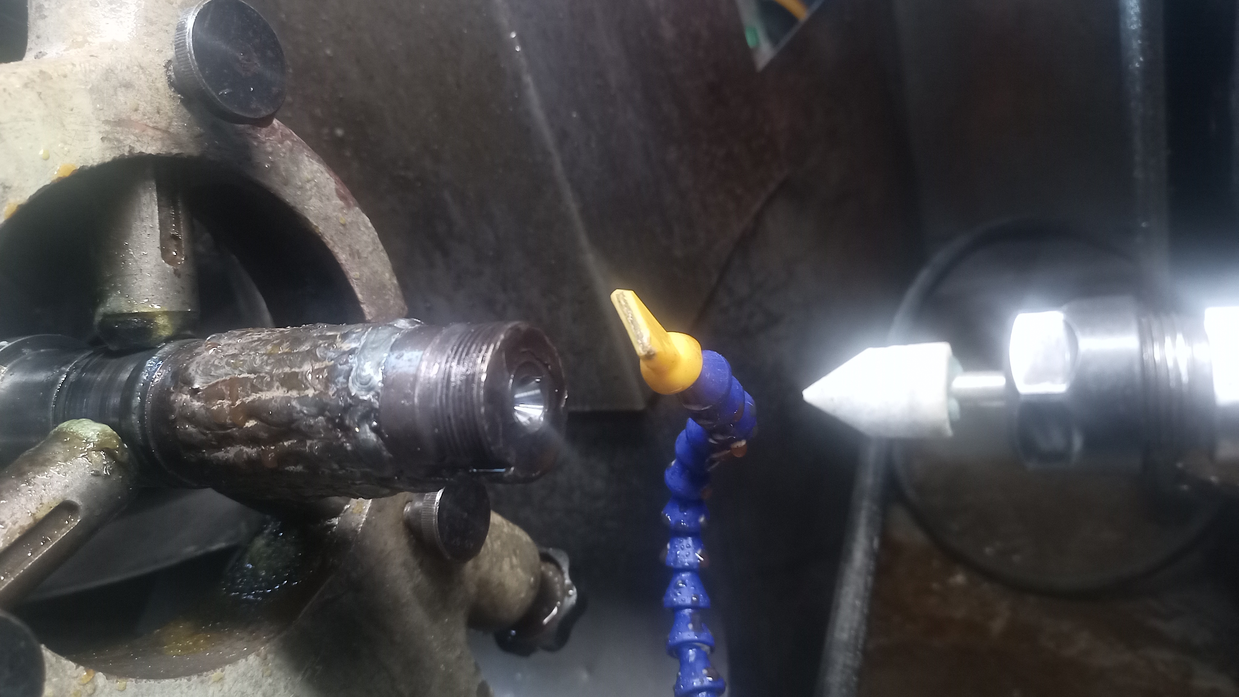

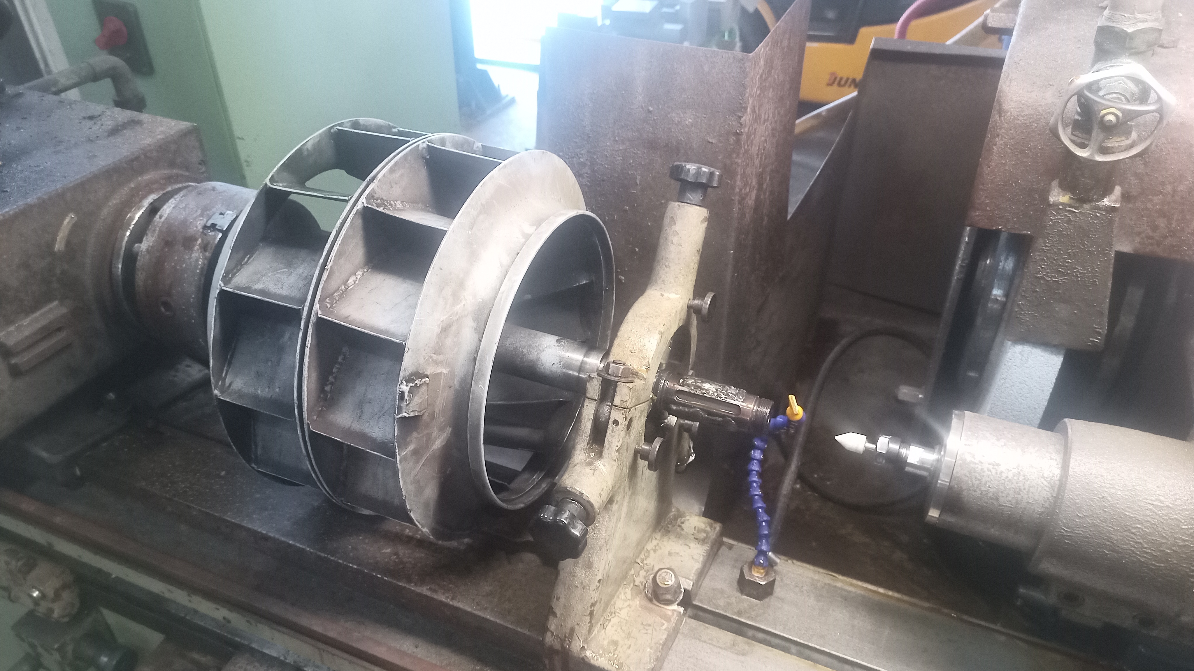

Dnes sa opravovala jedna zostava, problém bola poškodená strediaca jamka. Dávam foto opravy strediacej jamky na bruske.

Nedávno som premýšlal, ako sa opravujú strediace jamky. Teraz to mám z prvej ruky. Dík.
Kolko otáčok tam máš?
jergus.balaz
Příspěvky: 1788
23. 4. 2025, 6:03
Keďže tam boli tie dve veľké vrtule, hnal som to tuším len na 40ot.
BalazKovo.sk
Modros
Příspěvky: 2115
23. 4. 2025, 6:04
jergus.balaz píše: 23. 4. 2025, 6:03 Keďže tam boli tie dve veľké vrtule, hnal som to tuším len na 40ot.
a vřeteno?
jergus.balaz
Příspěvky: 1788
23. 4. 2025, 6:36
Modros píše: 23. 4. 2025, 6:04 a vřeteno?
Fortuna ide na 12t
BalazKovo.sk
ovi-ivo
Příspěvky: 1316
Bydliště: kůsek od Hodonína
23. 4. 2025, 6:45
Mě by zajímalo jestli se brousila celá plocha středícího důlku najednou? (to znamená cigárko bylo vystředěný přesně nastřed důlku)
Nebo se brousilo cigárkem jen v jednom bodě, aby to mělo malý styk s cigárkem?
jergus.balaz
Příspěvky: 1788
23. 4. 2025, 6:52
ovi-ivo píše: 23. 4. 2025, 6:45 Mě by zajímalo ...
Brúsi sa to ako bežný otvor, čiže bodovo

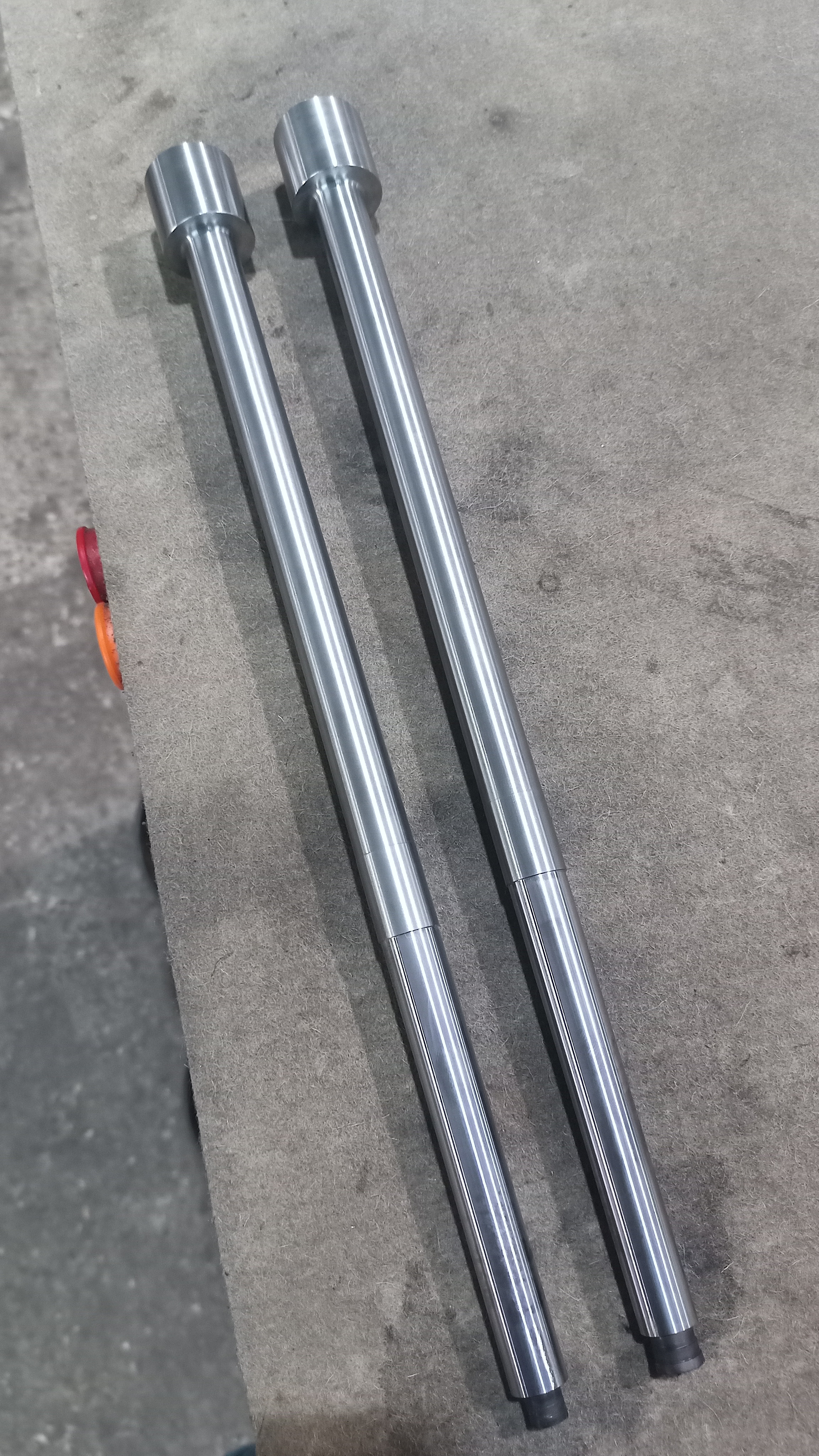

Celobrusene jadra do formy, celková dĺžka 400mm

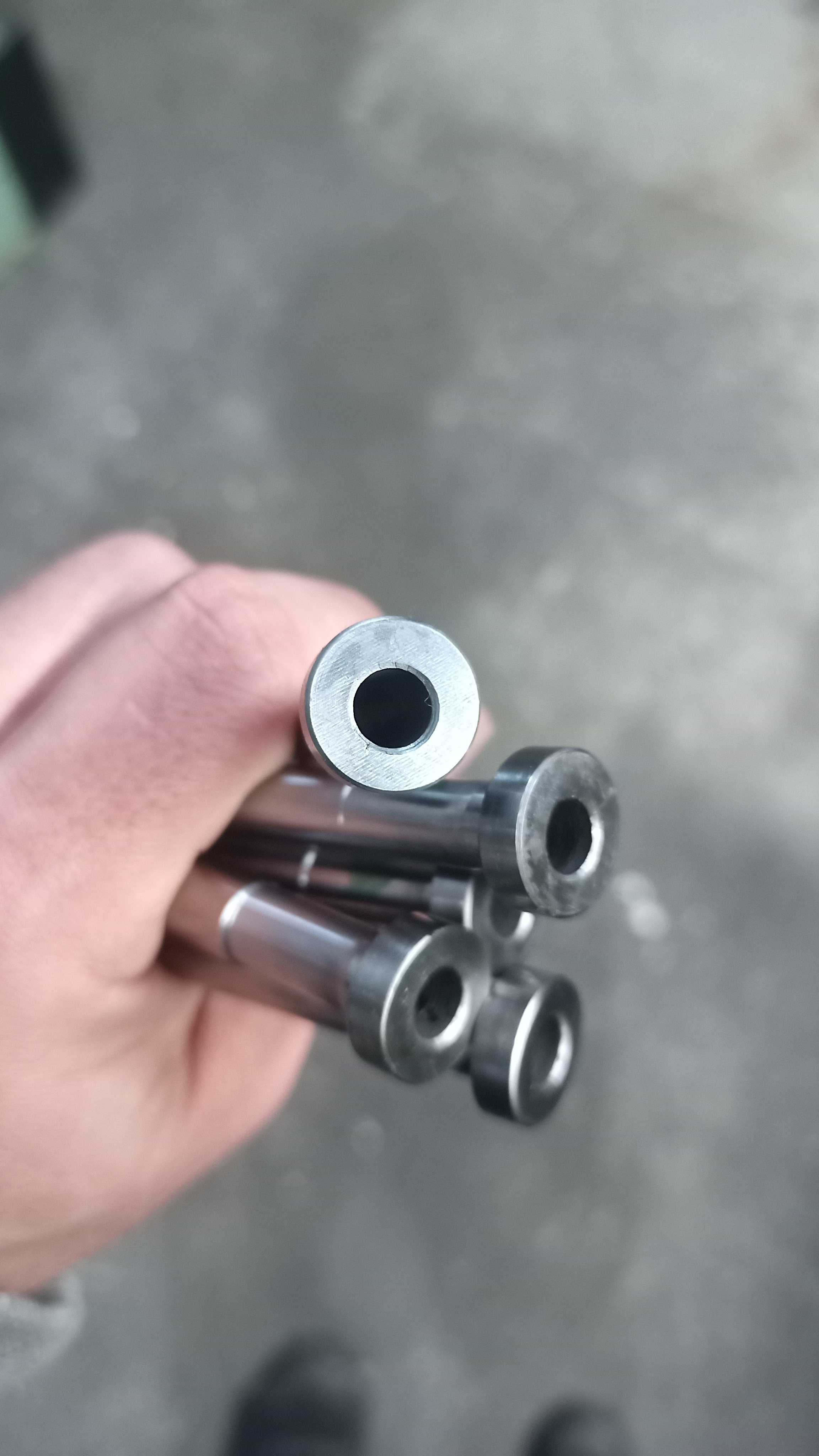

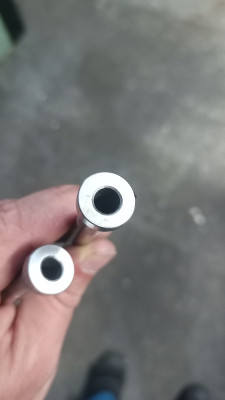

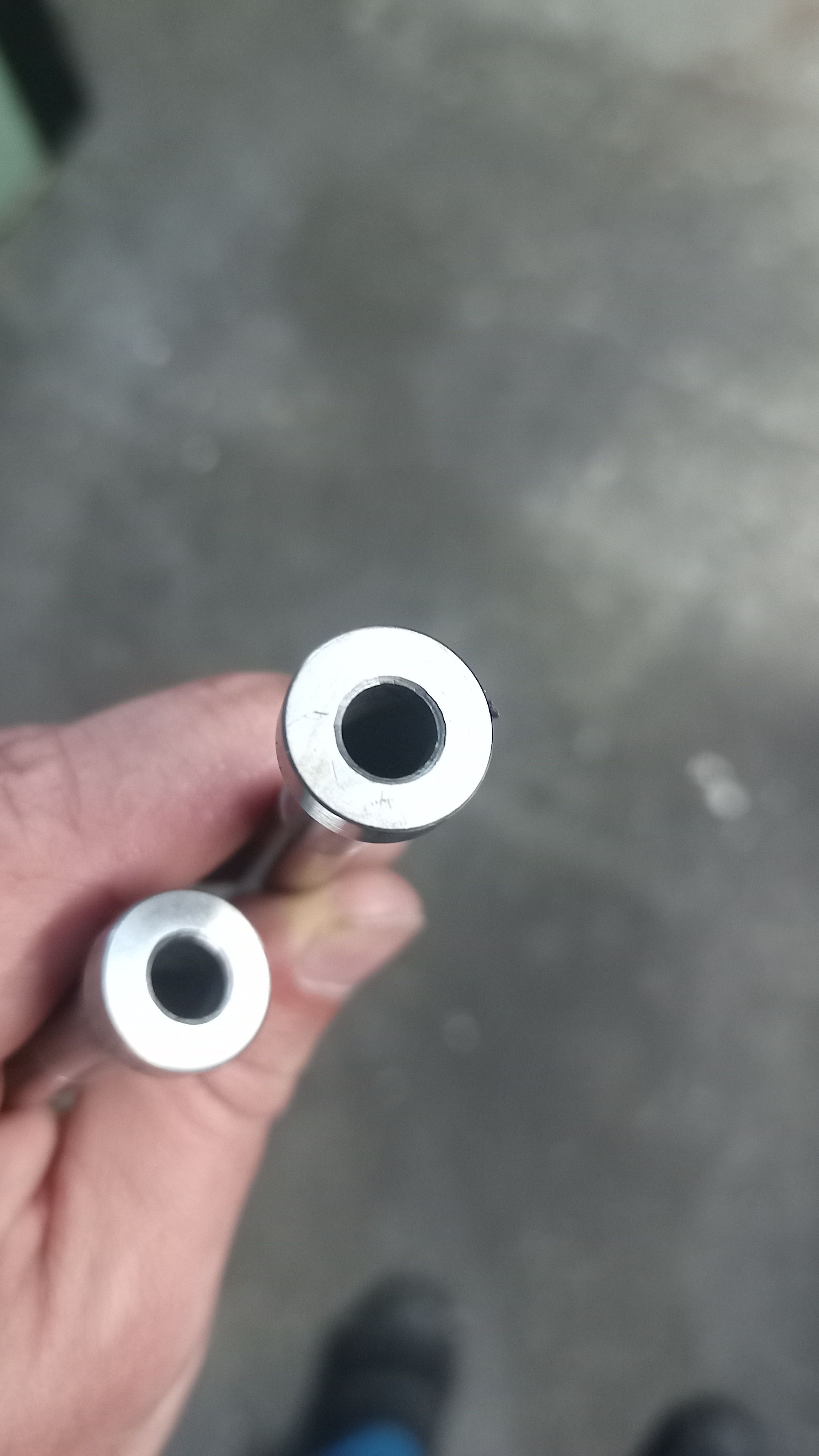

jergus.balaz
Příspěvky: 1788
12. 5. 2025, 8:24

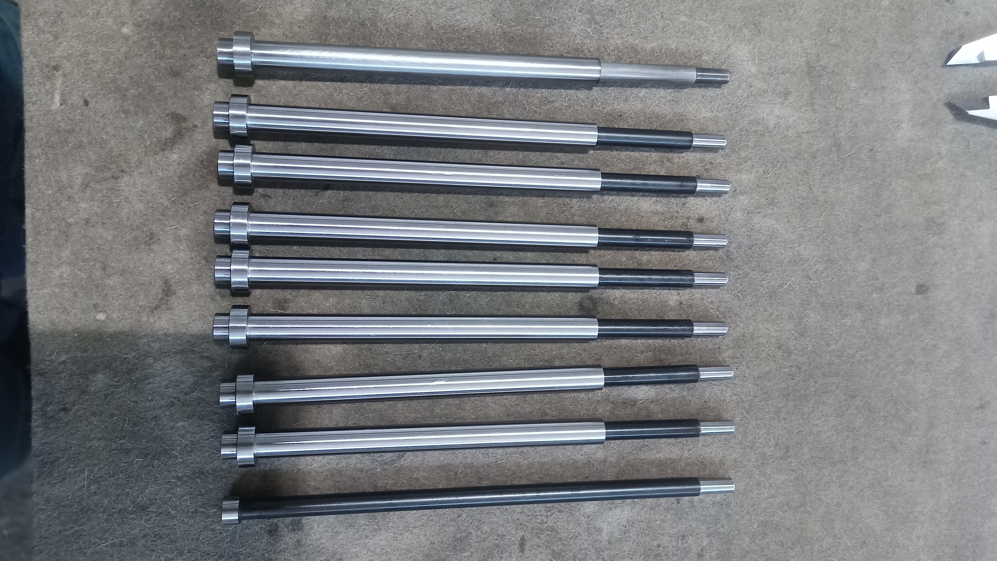

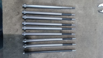

Brúsenie zostáv jadro / vyhadzovač.
Jadrá sú z polotovarov, prebrusena hlava, brúsená celková dĺžka a na záver jadrová časť (uhol + zrazenie).
Vyhadzovace opäť polotovary, brúsená hlava, bruseny driek z 10 na 9mm, brúsená dĺžka.
Inak tie polotovary boli zážitok, suosost otvoru a vonkajšieho povrchu mal jeden kus 0,8mm. Tri kusy medzi 0,5 a 0,7mm a tri kusy pod 0,5mm.

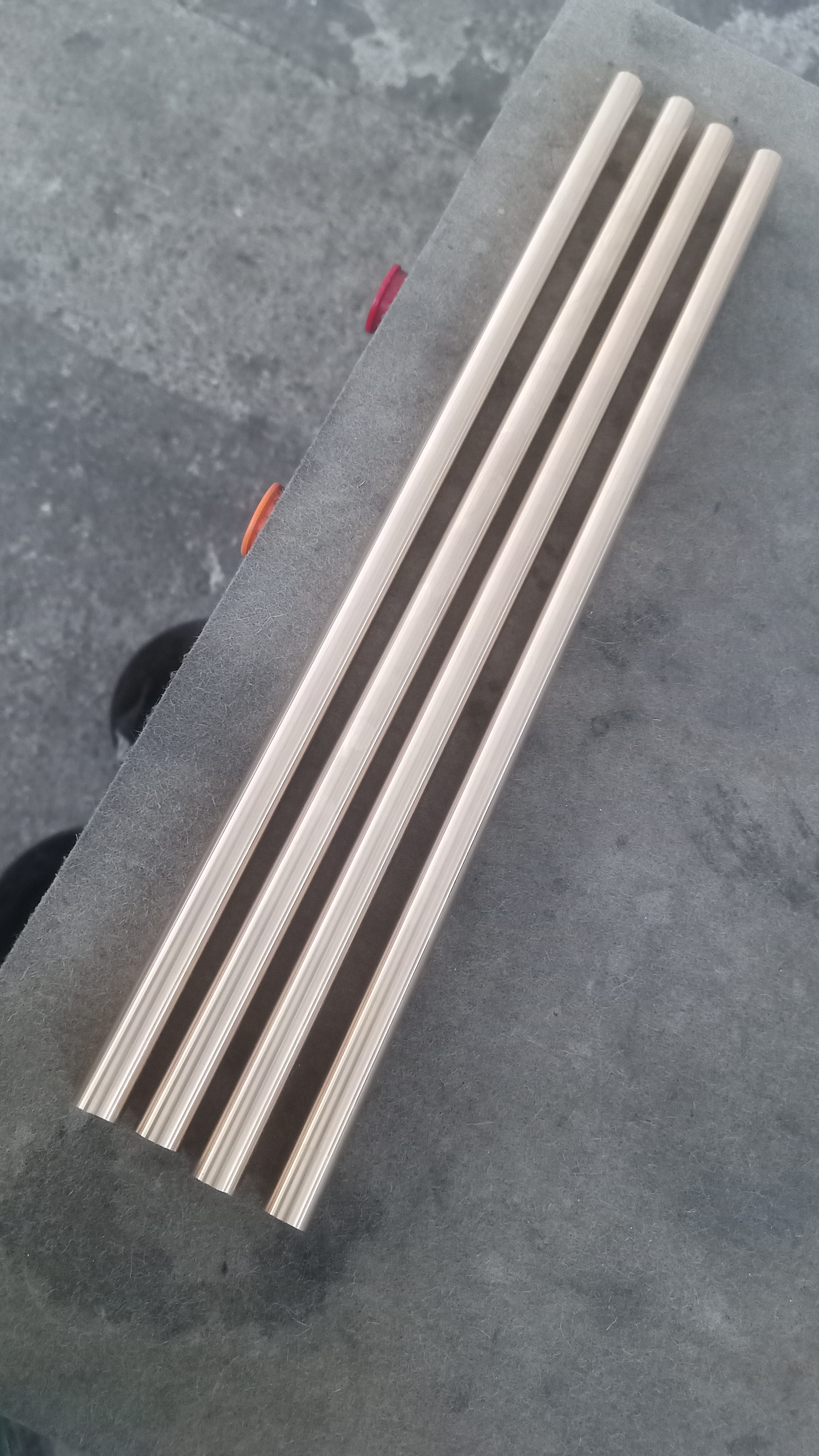

Bronzové tyčky brúsené, D16x460mm.
