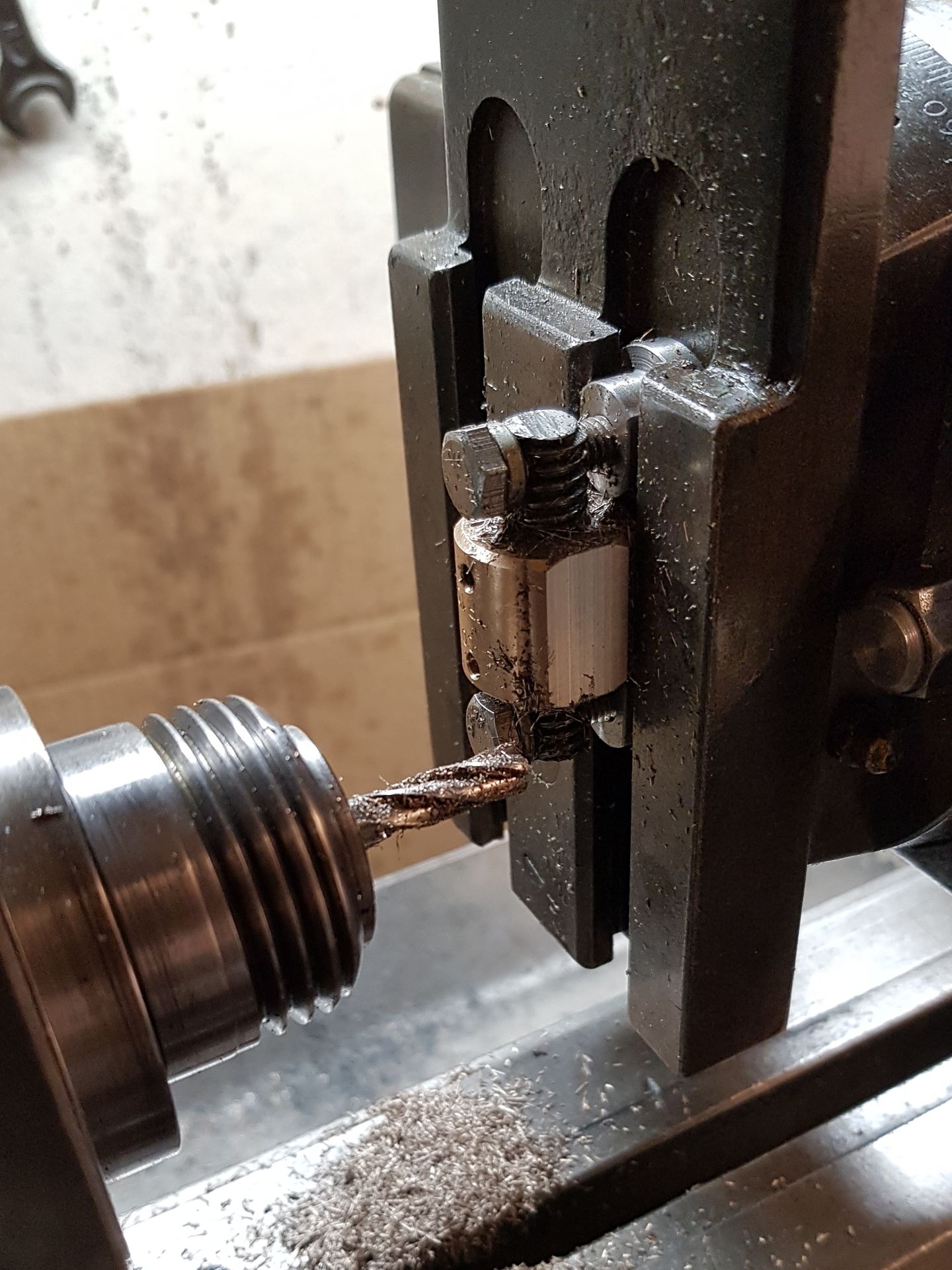

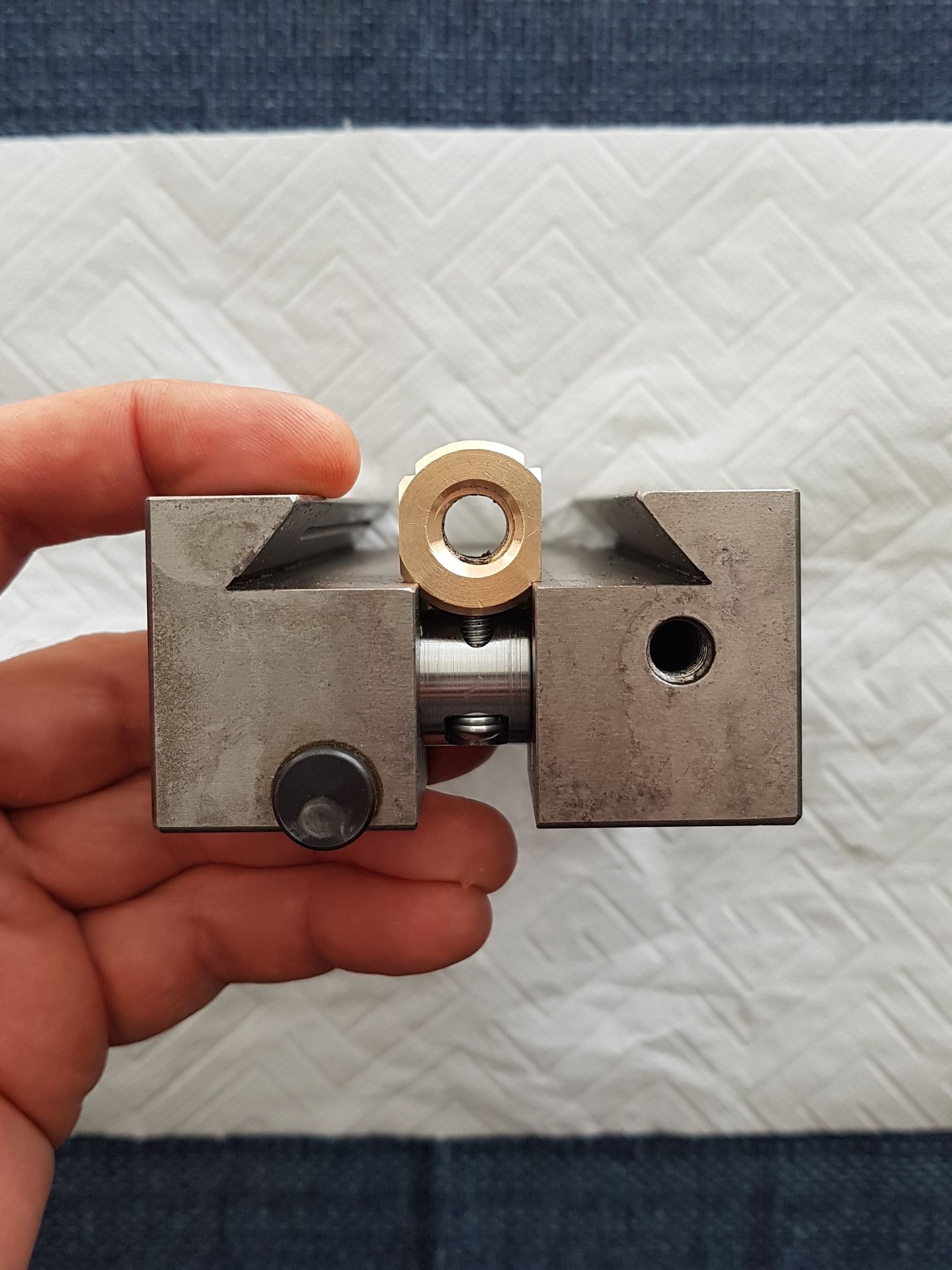

Opracování Tr matice (včera), stihl jsem tu důležitější stranu, hezky to sedí (na druhý pokus :)), snad to něco vydrží.

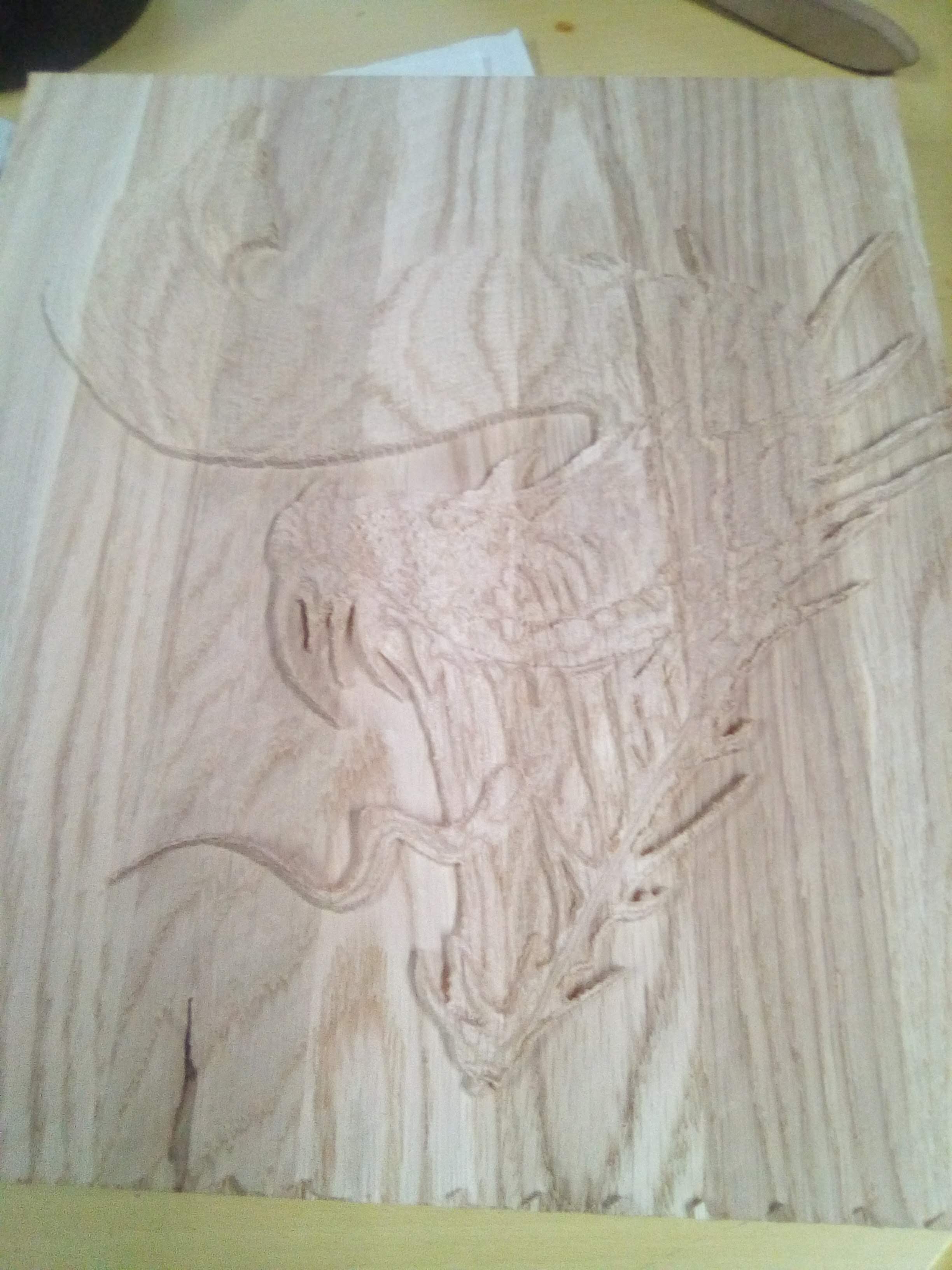

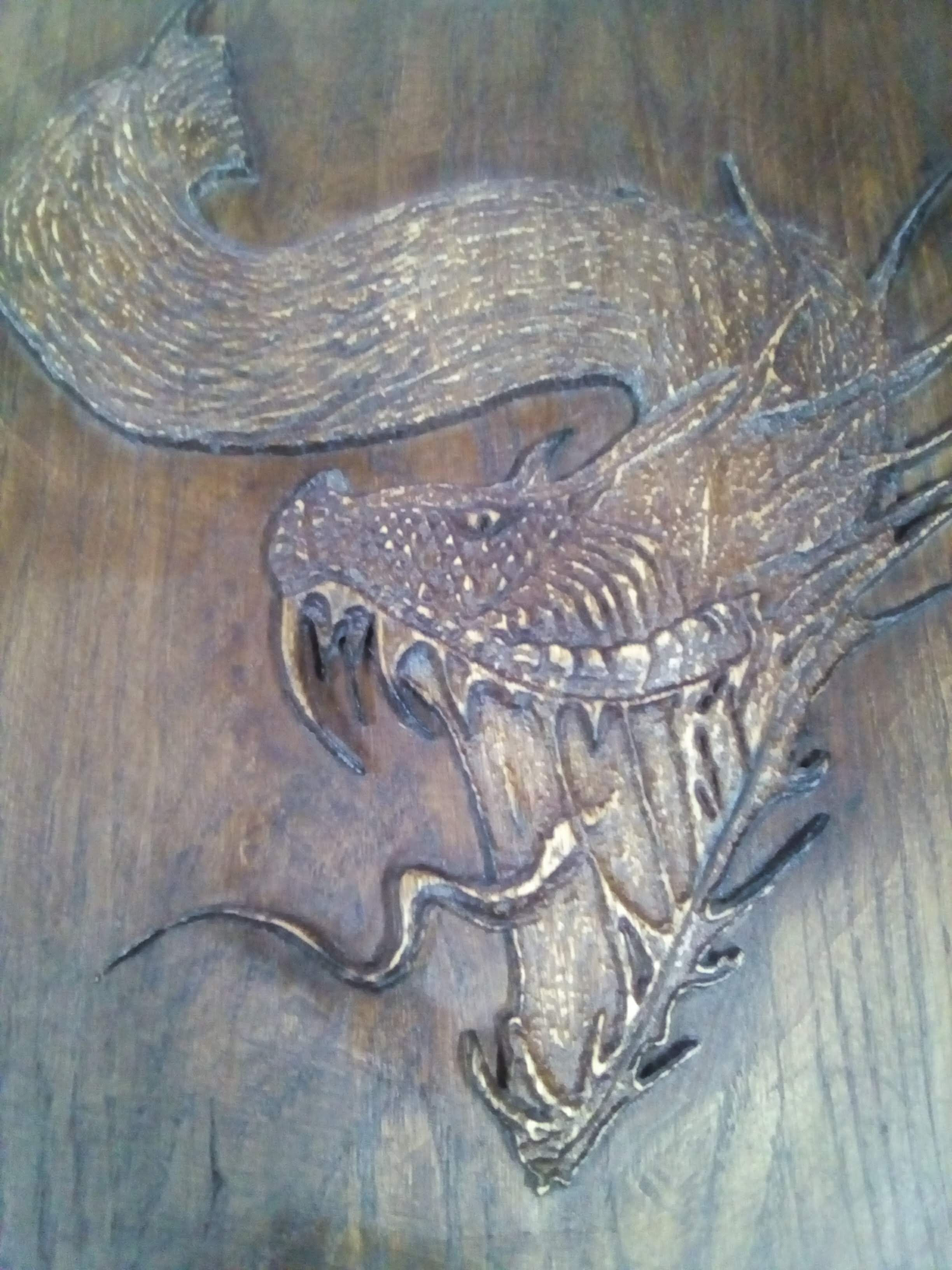

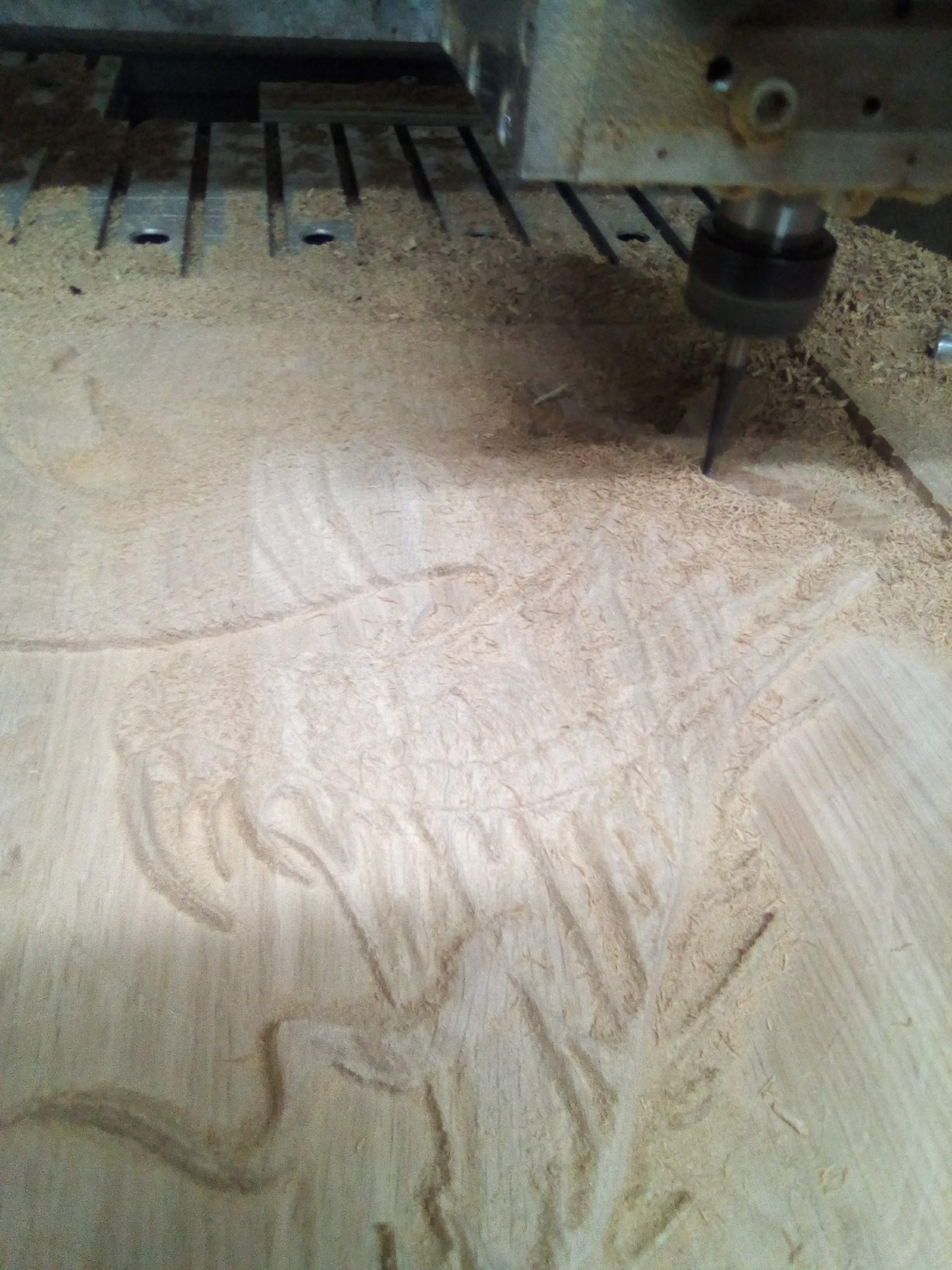

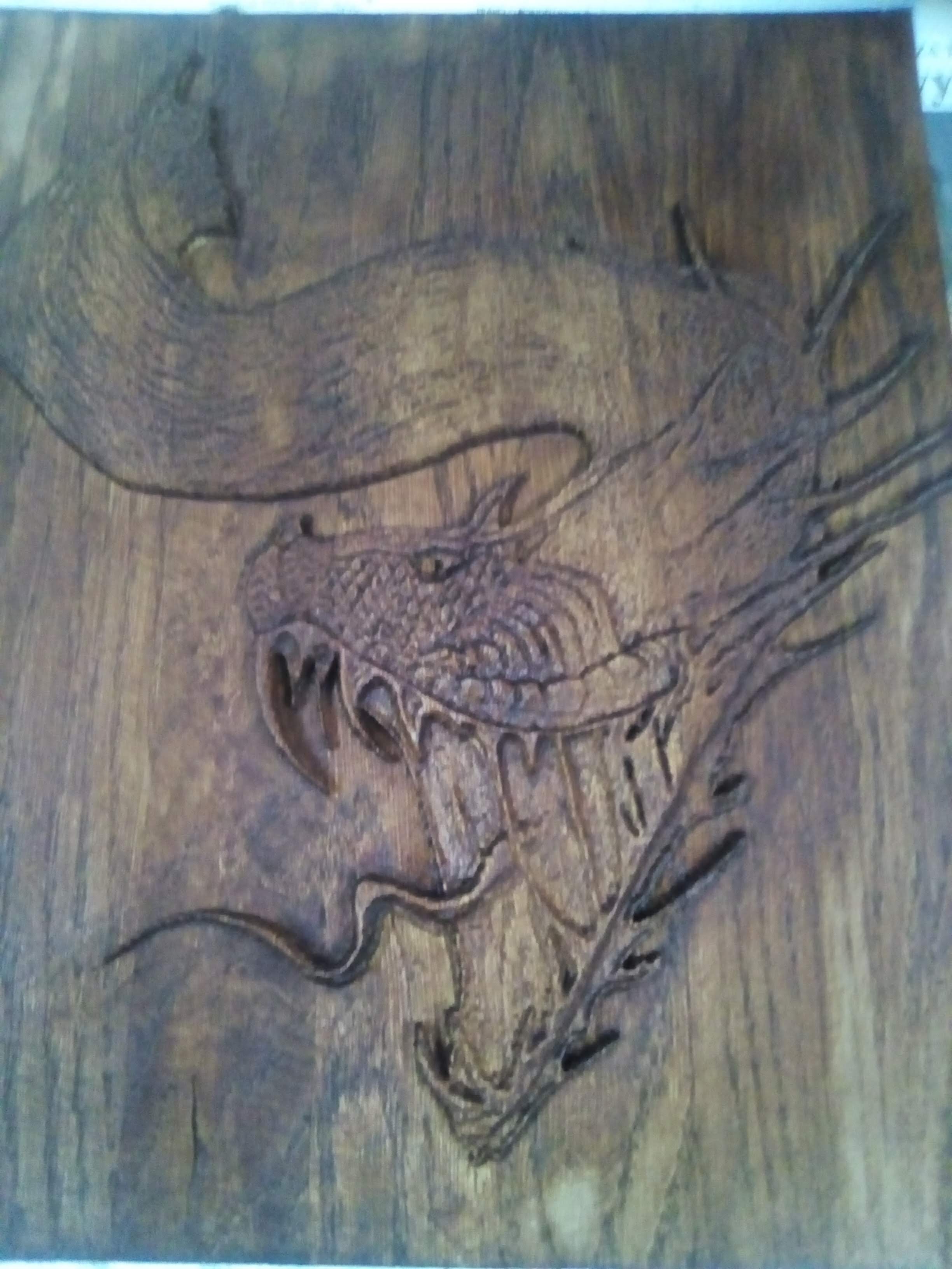

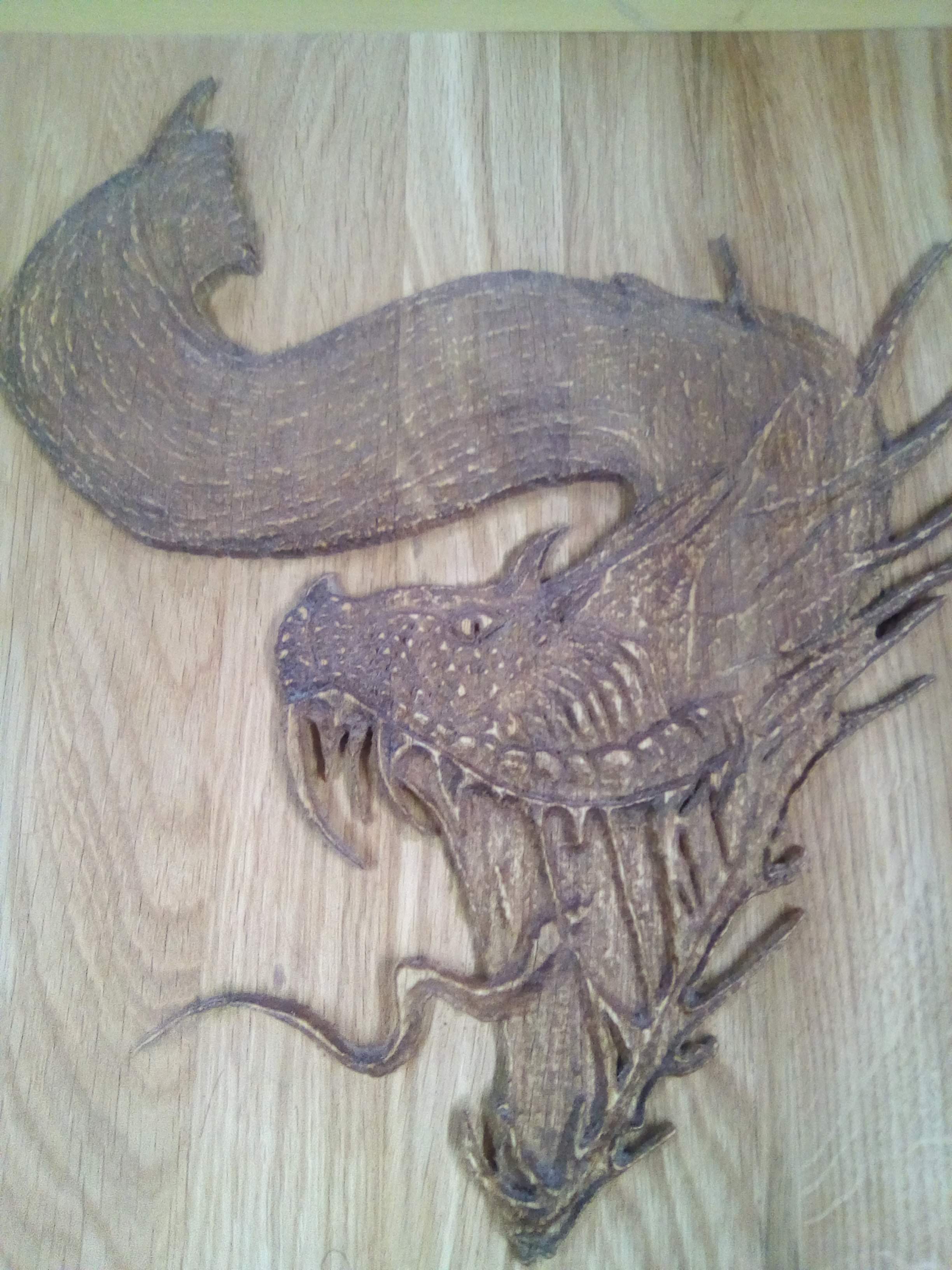

Za humny je drak...Draci..... :twisted: :twisted: :twisted:

slezak77 píše: 31. 5. 2020, 6:00 Za humny je drak...Draci..... :twisted: :twisted: :twisted:
Velmi prkné, hlavne to tónovanie...to je opálené plameňom alebo nejaké moridlo?

shaolin píše: 31. 5. 2020, 6:25
Děkuji
Mořidlo a tónované brusnou houbičkou.

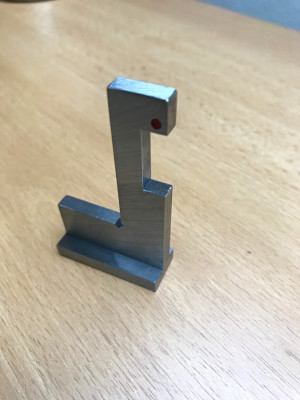

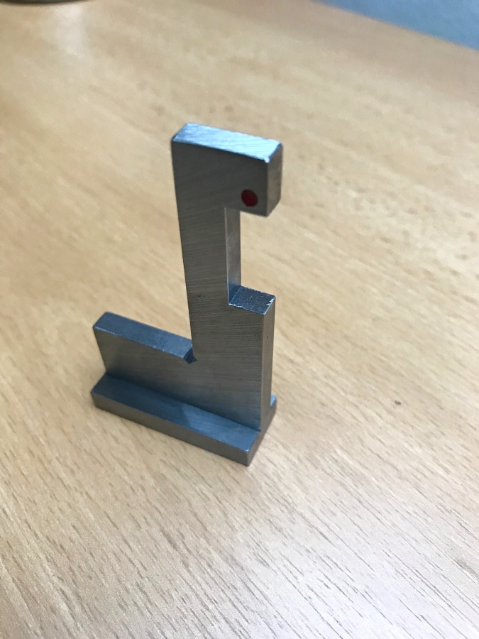

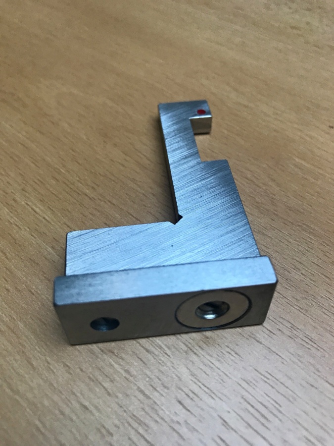

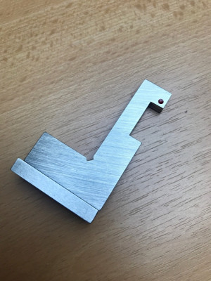

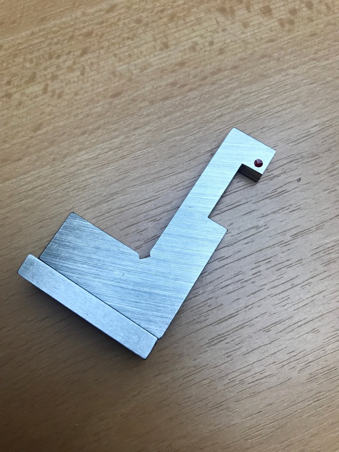

Udělal jsem si konečně měrku na nastavení výšky nože v nožové hlavě, hodí se mi to zejména při nastavování nožů do díry, nože do díry od vyvrtávací hlavy mají uchycovací část s kruhovým průřezem a tak se jen natočí na doraz a budou přesně v ose... Měl jsem dva stejné úhelníčky a tak ten horší byl takto využit. Dole je neodymový magnet, takže to krásně drží na suportu.

Pekná kačička :)

Jo, to mě nenapadlo, takže další možné využití: dětem do vaničky... :D

Jen budeš mít možná časem problém s třískami, nalepenými na magnetu. Nebo to máš nějak vykoumané?
