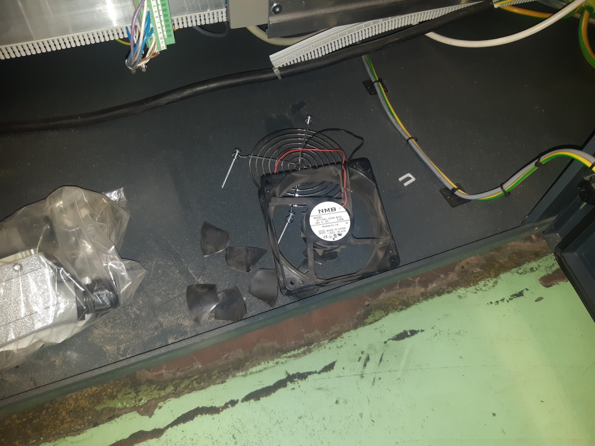

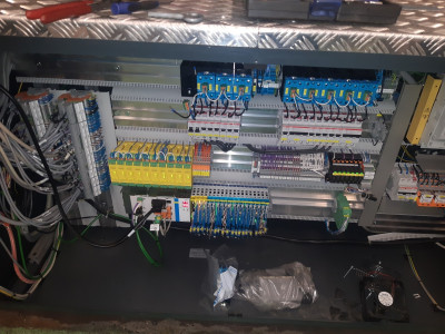

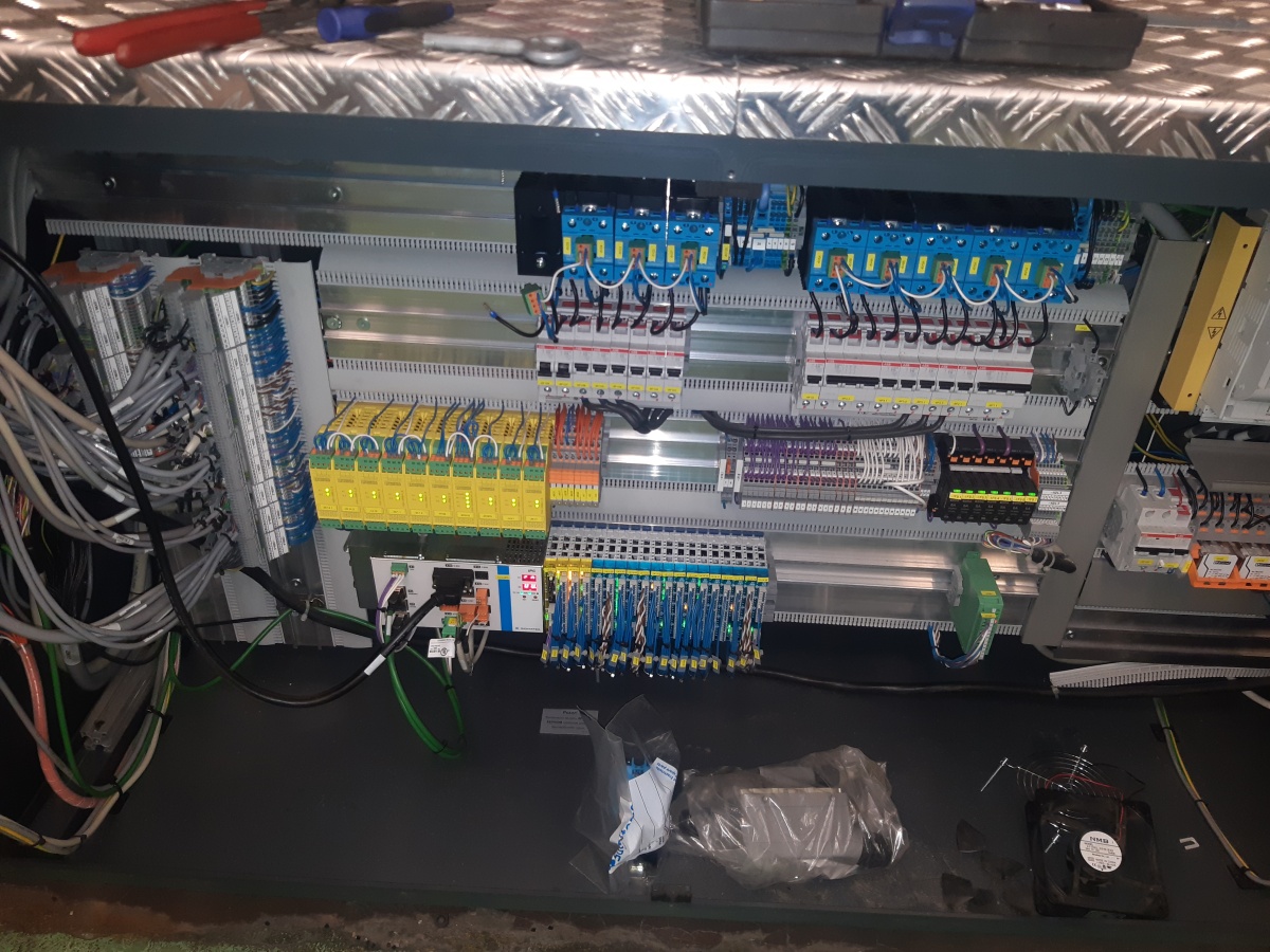

akorát se hrabu v jednom rozvaděči a je v něm taková specialita bezlopatkový ventilátor :D

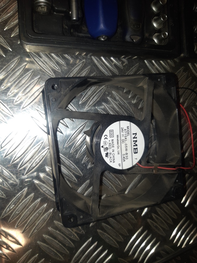

ani nevím jak sa to přihodilo kryt a filtr OK no asi praskl jeden list a ostatní dokonala setrvačnost. do mašiny za 5 mega dajů takový zmetek

kenybz> ten ventilator bych jim nemel za zle. NMB je je dobra OEM znacka, delaji treba svoje keramicka loziska, vodeodolne ventilatory apod. Osazuji se hodne do automotive elektroniky.... Myslim ze sam nepraskl, tipuju ze tam spis nekdo neco strcil, nebo do nej neco spadlo pri zapojovani, servisu nebo tak.

kenybz píše: 5. 6. 2020, 10:15 ani nevím jak sa to přihodilo kryt a filtr OK no asi praskl jeden list a ostatní dokonala setrvačnost. do mašiny za 5 mega dajů takový zmetek

taky si myslím, že při montáži ho někdo přimáčkl ostatní 4ks jsou bez problémů.
objednával jsem baterky do systémů tak jsem vybral jiný SUNON ty taky nejsou špatné EBM je předražený a řvou jako tygři a cena neodpovídá kvalitě....

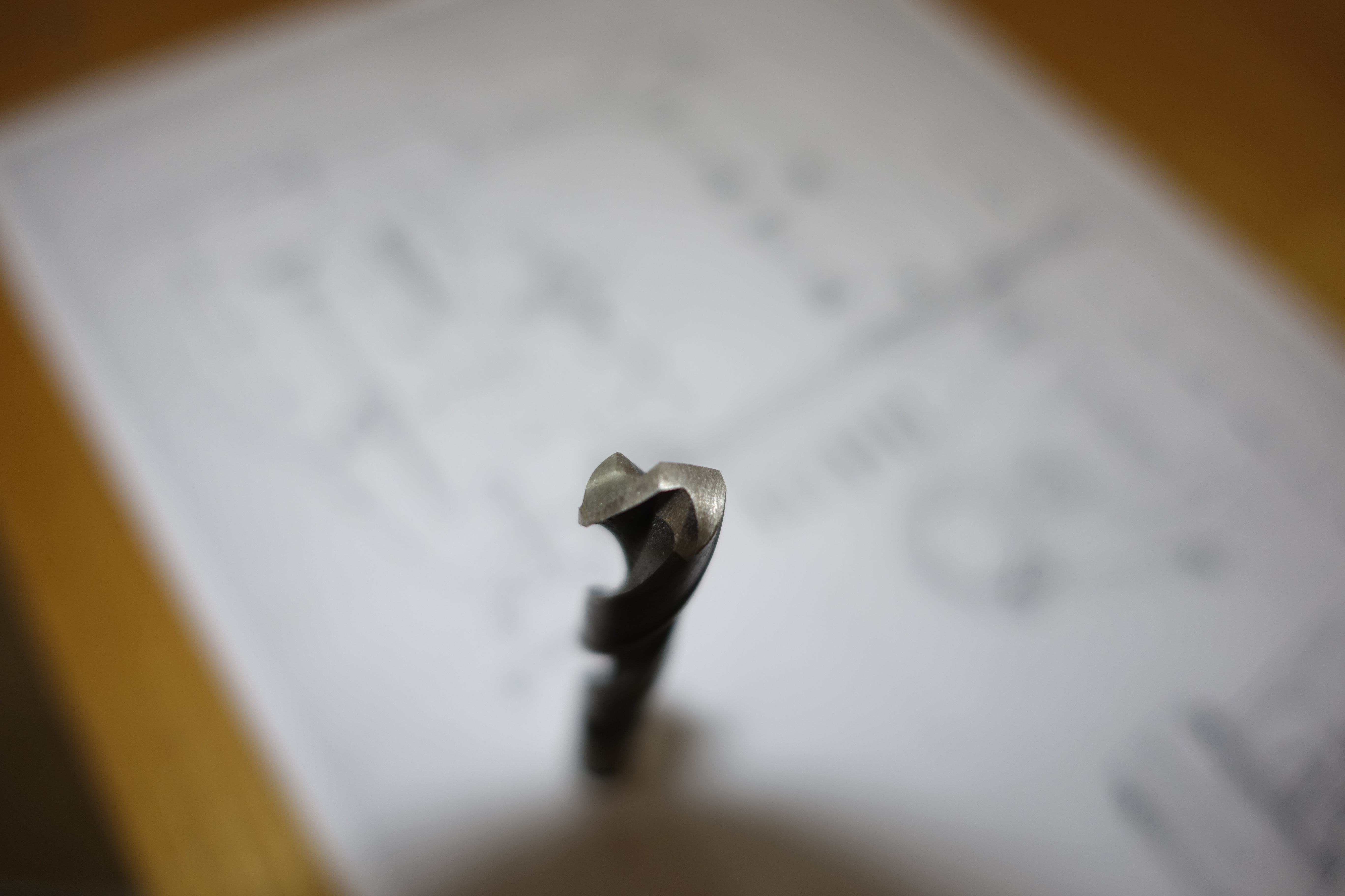

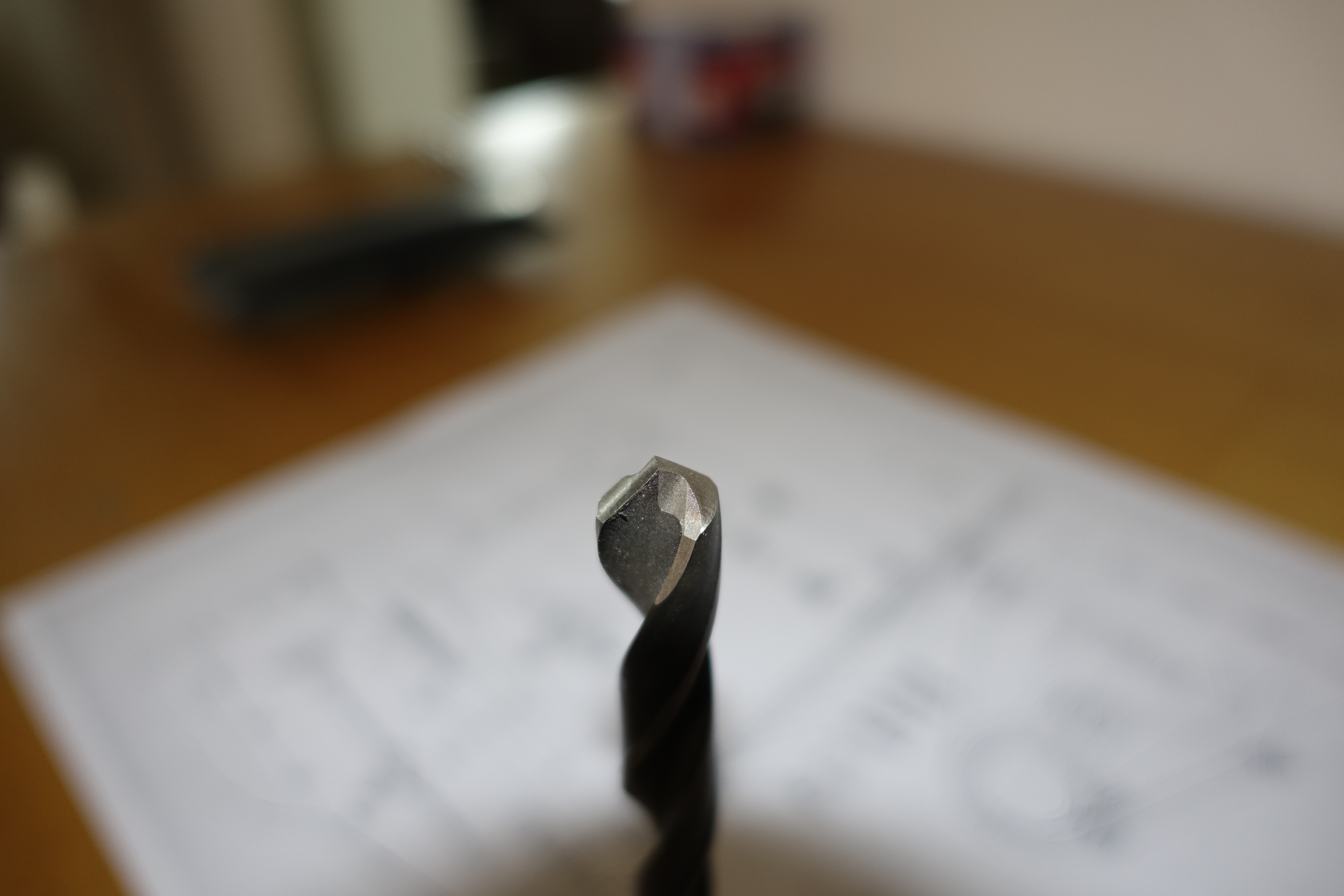

ale ešte späť k vrtákom, ako som písal všetko brúsim ručne. ale od 12 mm na každom vrtáku robím zo zadu a na vrchole taký zábrus , vid foto, hlavne to robím pri väčších priemeroch a väčšinou ani nepredvtávam. robí to vlastne niekto? lebo mňa takto učili a nejako to u mňa takto zostalo. zbehol som do dielne pre nejaký vrták a nafotil som. robil som to už dávnejšie. nakopia sa nabrúsim preto je od prachu. a je to vlastne správne? lebo vrtajú dobre a aj vydržia. samozrejme geometria ruky a geometria stroja ja nebo a zem.

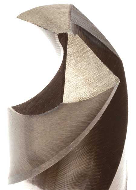

To je ostří HSS-G (podle DIN 338) viz.: ebastlirna.cz/ t=80005
Běžně se tak prodávají vrtáky z materálu HSS-Co (Kobaltové).
Problém je, že běžní blbci si je pak neumí znovu naostřit a rovnou je zahazují.

Ani já, ani keny nemáme na bruskách podbrus. Máme teda ramena pro něj. Já už mám i motor, ještě musím dodělat mezikus a můžu podbrusy dělat taky.
Je to dobrá věc u velkejch vrtáků když nepředvrtáváš. Já předvrtávám, (cca od 20 vejš) je to pak jednodušší, takže se bez podbrusu zatím obejdu.

Já mám ostřičku vrtáků a ta dělá ten podbrus automaticky, no do jaké míry je to potřebné a nezbytné nevím. U malých průměrů se mi to zdá zbytečné...

tiborius> jasne, ja jsem taky takhle naucenej, kvuli podbrouseni se lip vrta do plneho, kdyz je nutno.... Ale malinko jinaci tu geometrii mam, pohledam obrazek. Mam k tomu i udelany tvarovy kotouc, pro vrtaky od 5-13mm pak jen staci z obou stran prilozit ke kotouci "zadama" a je to.

Ja robím ten podbrus trochu inak, tak ako na tomto obrázku. Neviem ako sa to volá, odkukal som to z milwaukee thunderweb vrtákov, hlavne v ručnej vŕtačke to spraví poriadny rozdiel
