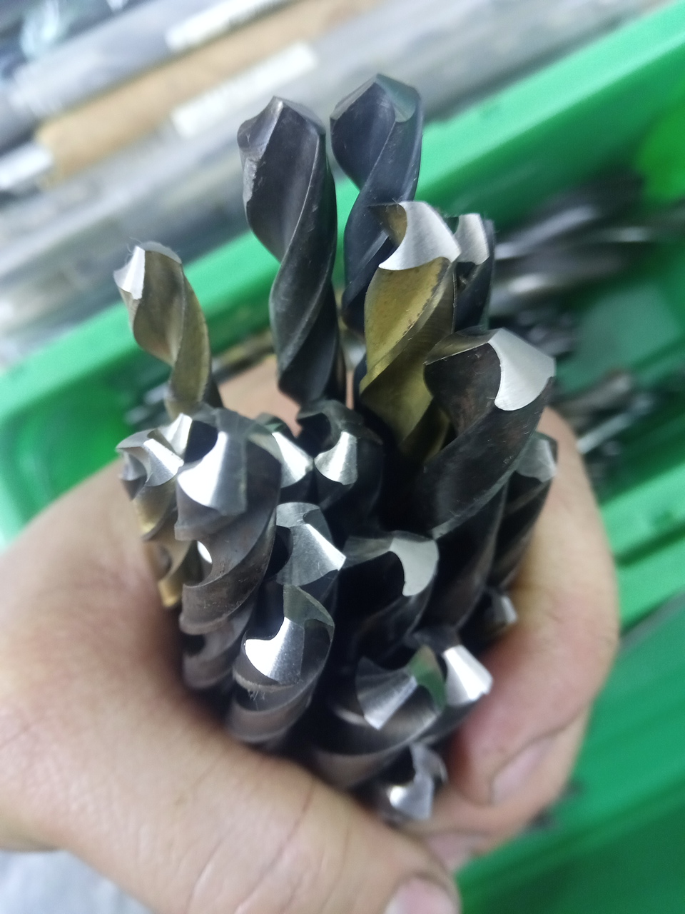

za meho mladi se tomu rikalo olehceni pricneho ostri, delam to uplne bezne z ruky na hrane kotouce
Dawe
Příspěvky: 3119
5. 6. 2020, 4:35
turnigy> jo to je ta geometrie co brousim i ja.
peter1
Příspěvky: 641
Bydliště: vychodne slovensko
5. 6. 2020, 4:53
Teoria píše že odlahčenie ostria znižuje odpor pri vrtani o jednu tretinu ..
sustruh sv18 ,vrtačka
Příspěvky: 3386
5. 6. 2020, 6:14
Vrbovský taky tak brousí vrtáky zkuste si vyhledat..... takový příklad nabrousil jsem na óeskáčku vrtáky pro bráchu asi 70ks trvalo to hodinu +/- a on pak říká to nevrtá a vrtáky od vrbovského vrtají parádně..jenže on vrtá ruční elektrickou vrtačkou a tam každý kg přítlaku je znát.
Mě to z oeskáčka jede jak hutě na soustruhu a vrtačkách, ale příště mu udělám hladovější ostří jde potáhnout tu páku za sklíčidlem...je to značené dle průměru vrtáku a má to vliv na úhel hřebetu? já se to názvosloví nenaučím :)
No a zajímavé je že vrtáky co jsem brousil v ruce mu jely jak hutě ale na mašinách jde ostří rychle do kopru...
asi tak on ten úhel i omezuje maximální třísku což je vhodné při strojním vrtání. Naopak při ručním vrtání je to moc velká dřina ale při hladovém ostří se vrták brzo vyštípe

turingy tak to podbrušuju taky v ruce i malé vrtáky od průměru 3mm

To je dobrý označení hladový ostří 😃 já jsem víceméně v originále z obchodu, ale trošku jsem si to taky posunul k tomu hladovýmu ostří, a trochu udělal kolmější příčný břit.
Jinak ta páka na OSKáčku má sice nonius podle průměru, ale i malý vrtáky třeba 3,4,5 jednak na pravítku vytahuju až na 10, a na páce mám 15, pak se mi to líbí nejvíc.

ten výraz hladové ostří se v praxi normálně používá a celkem to vystihuje podstatu věci :) máš to pěkné no a pak si udělej pokus který vrták vydrží dýl jestli hladový , který jde skoro sám do materiálu, a nebo méně hladový :)
To je výhoda na tom o-es-káčku že je tam variabilita nastavení a hlavně to přecvakneš rychle a valíš a věř tomu že na každé to bude jinak tzn co mám já nastavení, tak ty budeš mít při stejném výsledku jiné nastavení.

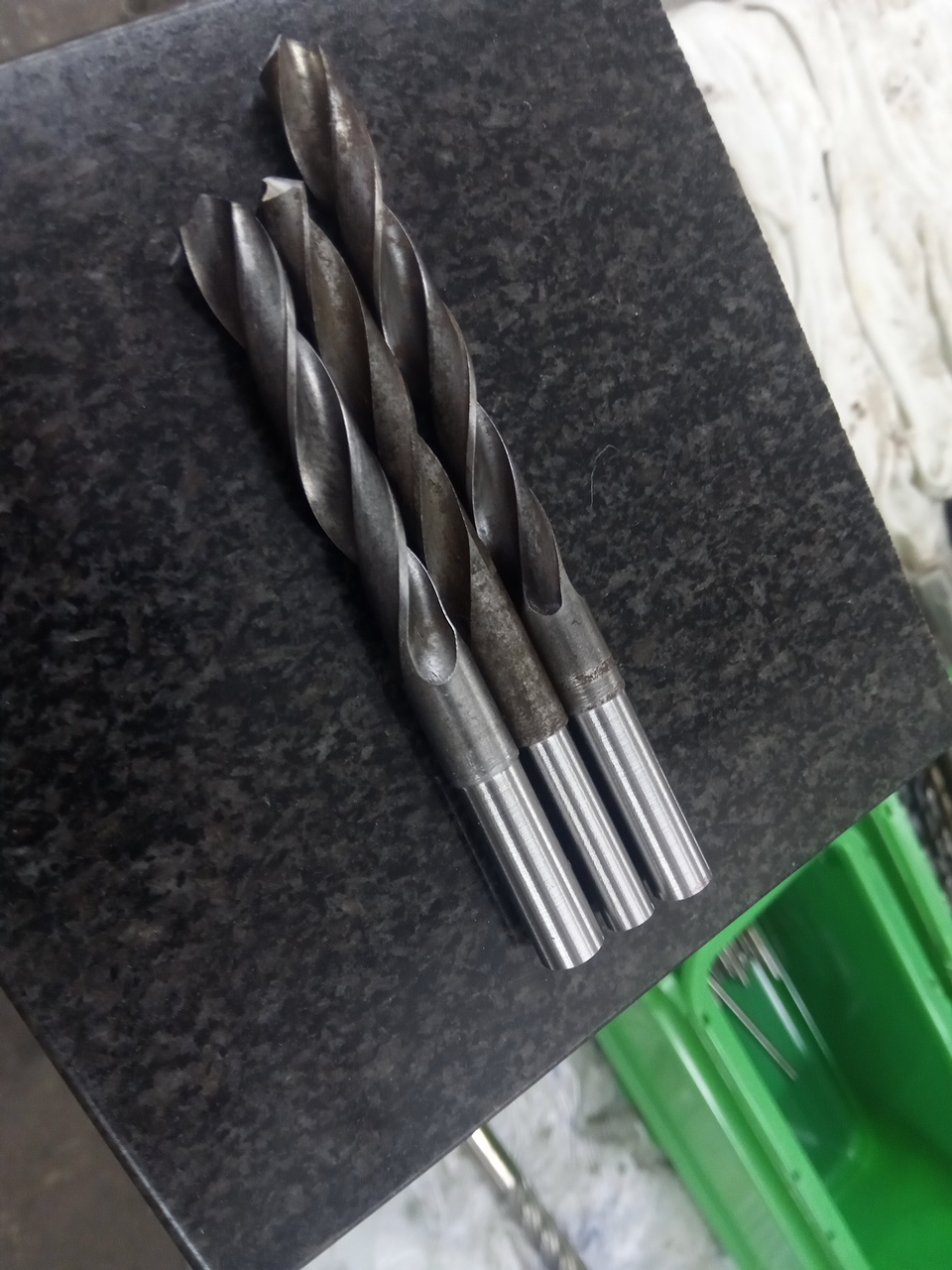

jak vidím ty lízlé stopky tak výš co by se hodilo?? dát dělící kotouč na přímé dělení za vřeteno a nebo ho tam upevnit rozpínacím trnem...proč? jednoduché nabrousíš si na stopce vrtáku 3 plošky a už se nebude protáčet na stopce...podobně jak je to na stupňovitých vrtácích
Příspěvky: 5262
6. 6. 2020, 7:37
Myslím že to nebude potřeba, co používám ty bezkličkový sklíčidla a kleštiny, jsem nic neprotočil. Navíc se snažím mít vrtáky na kužely. Tohle už jsou spíš jen že jsem na nich chtěl to broušení vyzkoušet.
Ty stopky jsou zlikvidovaný ještě z dob kdy se používaly starý vylágrovaný sklíčidla v ručních vrtačkách.
