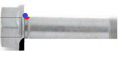

bern> Neni treba odebirat tolik materialu jak vyznacuje cerna barva.. Taky je vyhodnejsi ekvidistantne zajet do obou ploch. Viz modre oznaceni. Vzal bych si ostry 4mm kulaty pilnik a na soustruhu to pri 800rpm bude za minutu hotove. :wink:
Příspěvky: 3836
8. 6. 2020, 10:49
ta červená část co tam máš může být klidně větší, pokud ten altík vytáhneš a to ucho snížíš o kupř 3mm, pak dáš kratší imbus co drží kladku a hned máš místo 2mm 8 :wink: případně tu díru v altíku udělat na větší průměr a tu "šestihranou hlavu" taky

Nevím jestli pilník, tam by měla být dodržená co nejvyšší kvalita povrchu (klidně i následně brousit a leštit) ale principiálně bych souhlasil s tím jak píše Dawe. Hlavně tam nesmí zbýt stopa po tom původním ostrém koutu.

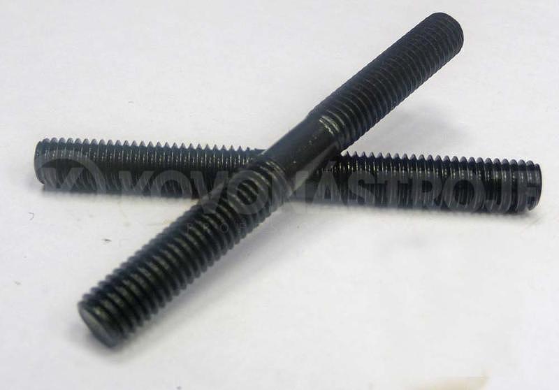

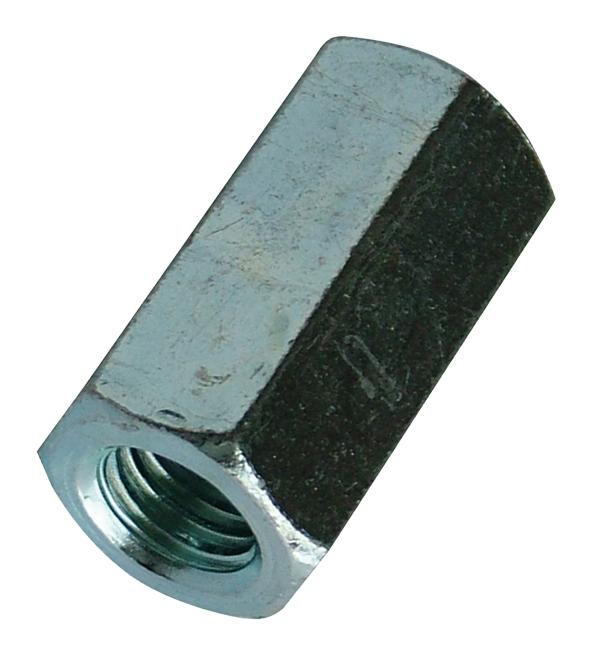

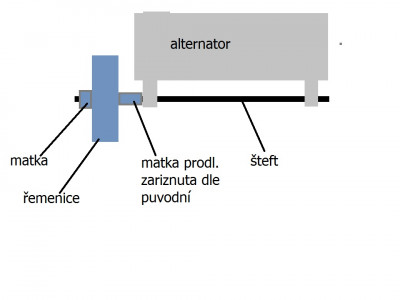

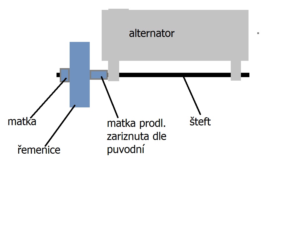

Bych tam dal šteft, prodlouženou matici, nebo jeden šroub na jednu stranu a šroub s prodlouženou matici na druhou stranu zalepit a tradaá. Ta řemenice musí být na tom inbus šroubu? Že by byla na tom šteftu taky?

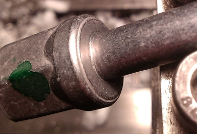

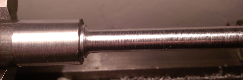

zakoupil jsem nový šroub, tak jsem vyfotil přechod mezi dříkem a hlavou... Večer jsem stoupnul do dílny (tedy konečně důvod pro zařazení do tématu:c) ) a zkouším nový šroub, průměr dříku 10, hlava s průměrem 20 a s radiusem při přechodu na dřík (opet prosím o radu, je takto udělaný vhodný ?, pokud vše vyleštím aby tam nebyly praskliny coby zdroj nového lomu) + osazení na hlavě na podložku 14 vnitřkem a 22 venkem.
Ale ještě mi vrtá havou zde podotknutá možná příčina celého problému někde na komplet sestavě řemene, třeba špatná funkce napínací kladky... ale slepě se mi vše měnit nechce..
Příspěvky: 8482
9. 6. 2020, 8:58
Jestli něco vyměnit to netuším, zjevně je ta hlava šroubu jednostranně namáhaná, což nemá být. Otázka je, zda je to způsobené závadou nebo je to konstrukční chyba. Tenhle radius by to každopádně měl zlepšit (jestli je to dobrý materiál).

no a jsme asi skoro doma
berni píše: 11. 6. 2020, 10:19 ... Právě, že je tam mnoho věcí které to mohou ovlivnit... volnoběžka to ale není, ta tam není vůbec (ne že by se nedala koupit a vyměnit za původní sprachsprostou kladku s ložiskem která je tam z výroby).
volnoběžka na alternátoru se používá přesně z tohoto důvodu - typicky namáhání řemene a všech souvisejících částí při akceleraci/deceleraci motoru
bude tam alternátor alespoň 80A, možná 100 nebo 120A aby utáhl s rezervou všechny el. serepetičky co tam jsou a ještě zbylo na dobíjení aku
aby byl schopen dát takový proud při třeba 1500 ot/min motoru při kterých moderní diesel už nějak funguje ( a spousta lidí tyhle otáčky používá), je mezi klikou a alternátorem převod do rychla tak 3:1 nebo 4:1, tj. při plných oráčkách motoru (4000 a víc) se ten alternátor bude točit nějakých 12-15000 ot/min
rotor alternátoru bude vážit třeba 3 kg a teď si představ tuhle hmotu roztočenou na 14000 1/min ubrzdit tím řemenem......
dej tam volnoběžku (jestli to jde) a bude klid
jestli tam ta volnoběžka opravdu není, tak soudruzi z Bavorska udělali trošku chybku (znám i jiné případy za které by konstruktér potřeboval nakopat)

berni píše: 8. 6. 2020, 10:30 tzn. radíš vytočit rádius vyznačený červeně? Spíš se stále bavíme o tom vyznačeném černě, že?
ale zde mám pořád strach, že materiálu moc není (známému se šroub ulomil tak, že mohl kouknout skrz hlavu)...
Vzhledem k tomu, že ten šroub má na první pohled napěchovanou (kovanou) hlavu, tak mi uniká, o co :shock: se tím soustružením z tyče snažíte (samozřejmě pokud je to originál zušlechtěný správně a z vhodného materiálu)
Jakmile to bude točený, tak oproti napěchované hlavě (viz průběh vláken) to bude vždy pouze horší.
Btw , je to na první pohled typický únavový lom z místa kde dochází k koncentraci napětí.
V první řadě by se měla píchnout tvrdost - bez toho je to totální mlácení prázdné slámy.
Pokud to bude zušlechtěný dobře, tak by se to mělo udělat tak, aby to nebylo fatálně špatně (je) a aby to bylo z smysluplného materiálu a s smysluplným zušlechtěním.
Takže to píchni (jádro a povrch), pak má smysl diskutovat o tom, co se s tím dá dělat.

berni píše: 9. 6. 2020, 8:52 zakoupil jsem nový šroub, tak jsem vyfotil přechod mezi dříkem a hlavou... Večer jsem stoupnul do dílny (tedy konečně důvod pro zařazení do tématu:c) ) a zkouším nový šroub, průměr dříku 10, hlava s průměrem 20 a s radiusem při přechodu na dřík (opet prosím o radu, je takto udělaný vhodný ?, pokud vše vyleštím aby tam nebyly praskliny coby zdroj nového lomu) + osazení na hlavě na podložku 14 vnitřkem a 22 venkem.
no, rádius je tam teda mocný - ale nikde nevidím CO to je za matroš a jak je to zušlechtěný.
Btw - jestli jsi to točil z měkký tyčky a myslíš si, že to bez tepelného zpracování tam jako vydrží :mrgreen: tak si těch kusů rovnou udělej dostatek :lol:
