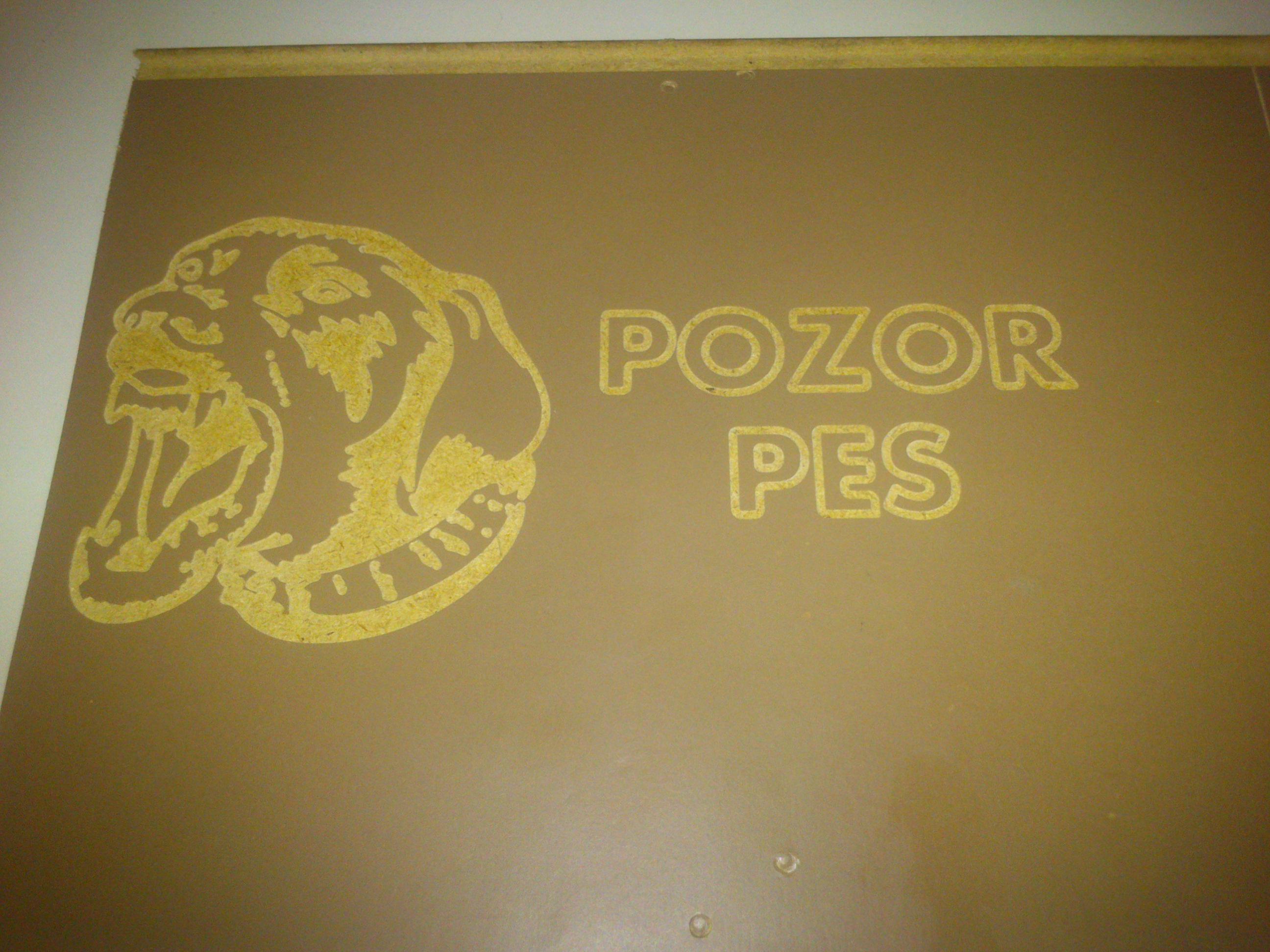

gravirovanie do dosky z laminatovej plavajucej podlahy. este ostalo orezat okraje.

Zdarec, já Ti nechci do toho kecat, ale nechtělo by to použít menší průměr nástroje, tohle typuji tak na 3mm kulatou, a zdá se mi to dost hrubé. Z mého pohledu bych to jel max 1,5.
(ten materiál :? :? :? ) já vím, že se to doma válí, ale kousek jasanového prkna Ti daruje každý stolař, pak bych to namořil lehce do tmava, vyfrézoval a láknul bezbarvým. Tento lisovaný papír Ti vydrží tak14 dní než vlhkem spuchří.
Ať se dílo daří.

praveze som to robil gravirovacou s priemerom 1,5mm (30 stupnov) do hlbky 0,2mm. tiez sa mi to zda hrube, ale zena mi to odobrila ze sa jej to takto paci :)
z masivom som este neskusal robit a toto chcem najprv nalakovat aby to vydrzalo nejaky cas. bol to viac menej prvy pokus a zene sa to paci.

Fakt to ani nelakuj, pokud to budeš mít na vchodových dveřích a zevnitř tak budiž. :D :D :D
Ale je zajímavé, že je to tak hrubé, já netvrdím, že je to nepěkné, bych si ani nedovolil, ale na 1,5 mi to prostě příjde málo detailní.

dobre, dam na teba :) spravim to z masivu. len nemam V-eckovu frezu do drevu.
mam len tu krpatu gravirovaciu na plasty a podobne. tato by asi masiv trhala. ci nie? aku frezu na gravirovanie dreva-masiv-odporucas? nemusi byt presny typ, staci fotka niekde z netu. ja si ju uz najdem :)
vdaka.

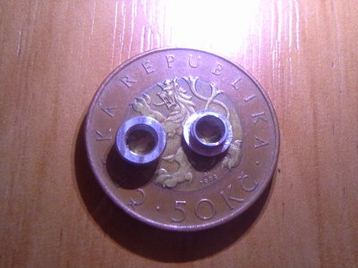

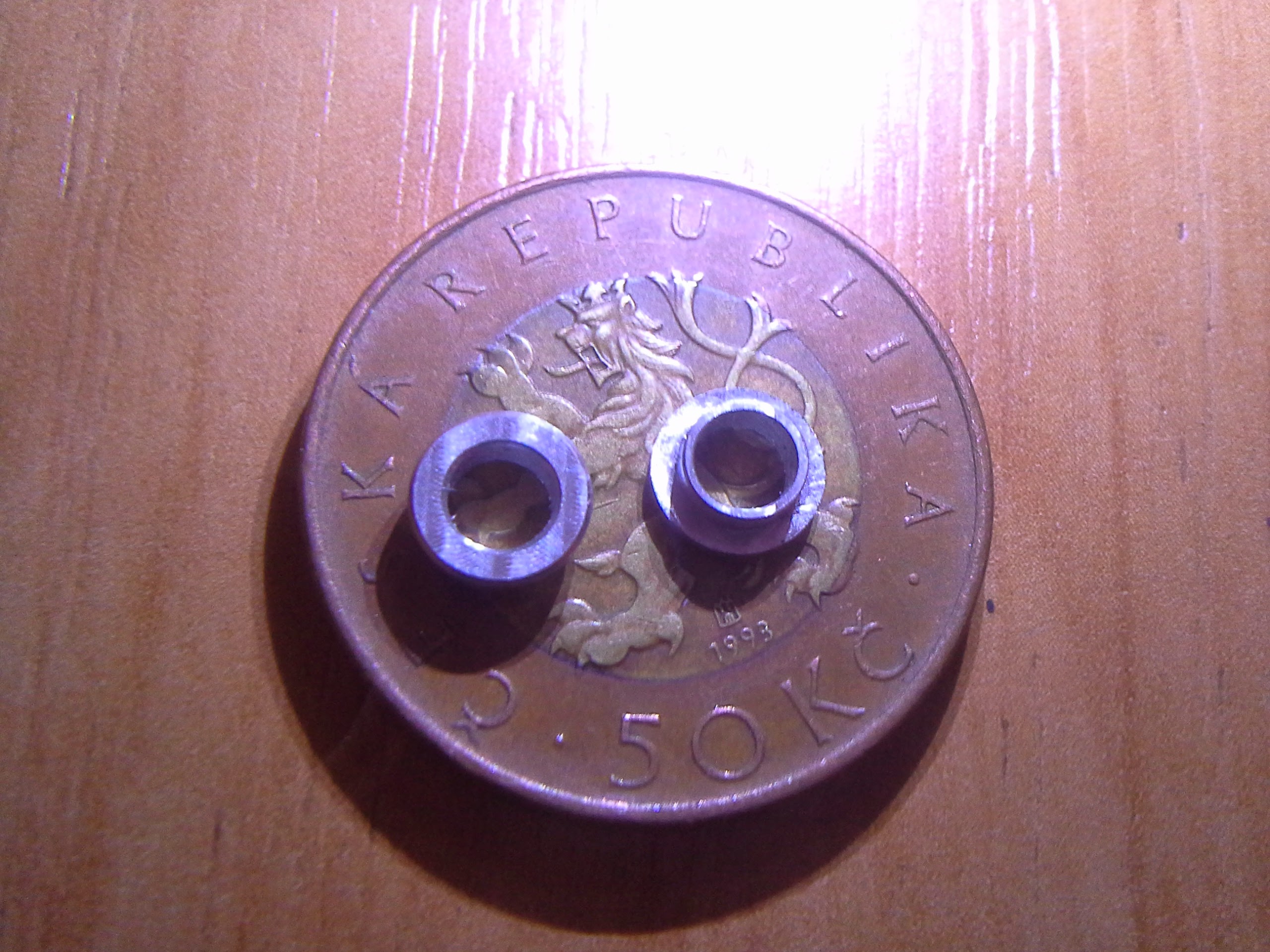

Taková pidi zakázka pro kamaráda :D

Používám V břity co mi nabrousil známý na nástrojárně, nějaké různé úhly, 60, 90 a tak různě. Kulové, tedy rádiusové mám tak nějaké z cncinschopu. Frézuji i dvoubřity na kov, dostal jsem je tak co snimi, že. Jsou to právě ty nejmenší průměry od 0,2 do 1mm.
Je třeba vychytat rychlosti posuvu atd. Zatím tak nějak taky zkouším a laboruji.
Jak se mi oteplí tak vlezu do dílny a hodím nějaké fotky, jinak v sekci výrobky je teď frézovaná fotka dětí, a je to fajné, tam je dobré se ptát čím a jak je to jeté.

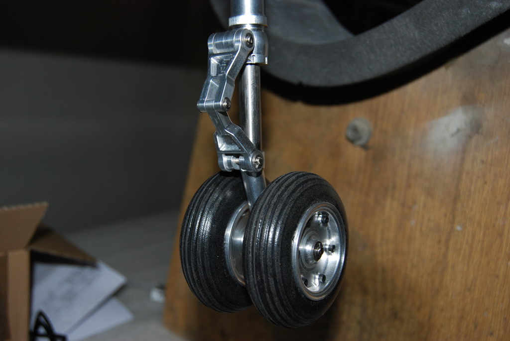

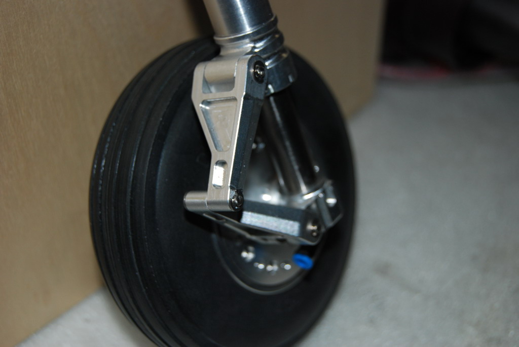

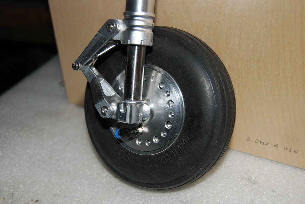

Konečně dodělané podvozky na F-100 Supersabre...
