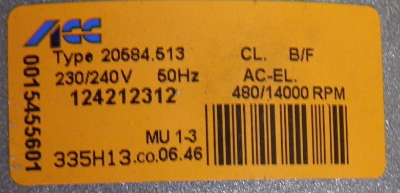

Ano seriový motor má konstantní výkon. Jeho monetová charakteristika (ideálního motoru) je hyperbola.CZJirka1 píše:To je prave ono, 3600je hodne otacek, to by myslim fungovalo i me, ale ja bych chtel nizzi. Chtelo by to udelat nejakej zaver, jaky je realny rozpeti otacek na hrideli motoru. Jeste je jedna vec co sem se teda docetl tak u serioveho motoru s rostoucima otackama klesa kroutici moment, ma to teda neakou silu v teh vysokych otackach?
BTW Ideální motor se ani nesmí nechat bežet naprázdno - jeho otáčky naprázdno jdou k nekonečnu
Lze vycházet ze štítkových hodnot - mám tu motor který má rozsah otáček 480/14000 otáček, Nevím ale jaký má výkon našel jsme na netu kde co, ale jeho datasheet ne. Bohužel
Odhaduji na 350W
z vikipedie http://cs.wikipedia.org/wiki/To%C4%8Div%C3%BD_moment" onclick="window.open(this.href);return false;
Jsem si vypočítal že moment při otáčkách se rovná Výkon*60/(2*Pi*Otáčky)
tj. pro
max otáčky 350*60/(2*Pi*14000)= 0,239 Nm
min otáčky 350*60/(2*Pi*480)=6,96 Nm
