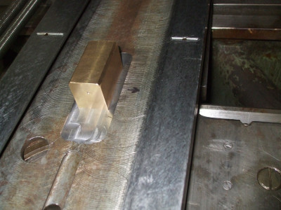

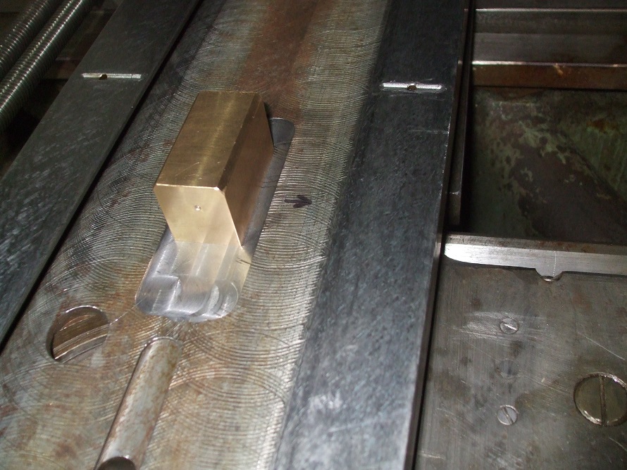

Hodlám vyměnit opotřebovaný šroub příčného posuvu, za nový.
Chci koupit šroub , a matku s hotovým závitem. Bude při výměně nějaký háček , proč by to nešlo?
Kdo jste to dělal, zkuste poradit, dík.
( ev. odkaz kde ty šrouby a matky mají)

Takhle to nepůjde. Musíš koupit polotovar matice (bez závitu), matici nasadíš, souose srovnáš a utáhneš na místo staré. Vyndáš starý šroub a vyrobíš si důlčík, který přesně sedne do otvoru pro šroub (z kraje širší, dál užší na konci špička). Jde vyrobit i ze starého šroubu pokud ho nepotřebuješ na něco jiného stačí zkrátit a stočit špičku samozřejmě souose.
Tímto důlčíkem lehce oťukneš matici a tak si zajistíš výrobu závitu v ose tvého suportu. Matici pošleš na lícení se šroubem, kdy ti vyrobí závit a dodají komplet se šroubem.
Potom už jen nasadit a je to :)

Petře dík za osvětlení " případu". Já sem to před časem rozdělával a čistil, a právě toho nesouosého závitu v matce sem si všiml.
M -moos znám, ten mám kousek za rohem.Ještě v tom Lipníku je někdo,
ale z hlavy si už nevzpomenu kdo, taky dělají generálky.

Tiež som to značil dulčikom vyrobeným z opotrebovaného šrobu.

qwer, vidím že ten forichtung z toho šroubu je hodně pokrácen na délce
dík za fotky
jaké označení má ten trapézový závit/stoupání?
