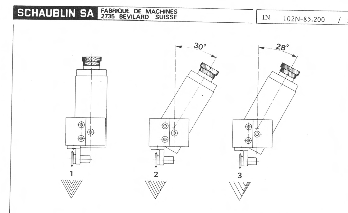

Sancho Panza píše: 8. 12. 2023, 6:14 Jo a ještě existuje varianta 102.28.000 (pro W20 patrona přímo na vřetenu, hvězdice na desce co jezdí po prizmatu na čele vřeteníku vlevo vzadu - tam kde jsou normálně palce, ovládá se to přes páku vlevo před vřeteníkem) - tu ti naskením odpo.
Je to (má to být) špezijální pro feingewinde bez kol (tj. napřímo), ale podle mě je to spíš takový "vítězství ducha nad hmotou". Řemen pak tam není obyč W plochý, ale i na W klíňák 13x8. Jo a je to i na hranatou mašinu z těch starých kulatých otevřených odlitků - takže to vypadá, jako když to tam někdo nabastlil - ale je to fakt origoš.
někde to mám tuším i v řezu, ten vřeteník je mám takový pocit jiný, vyjíždí celý to vřeteno, proto je to takové hamatné vepředu, zkusím to pohledat :)

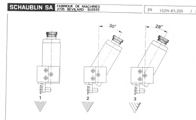

jo a tady dávám obrázek toho řezání metrických závitů s vyklopením místo 30 tak na 28.st, použitelné i na běžné klasice místo rozjíždění to vždycky bere v těch 2 stupních jen malinkou část druhého boku to je podle mě dost chytrý, viděl jsem to poprvé až v tom manuálu na ten Gewindeschneideapparat od Schaublina :wink:

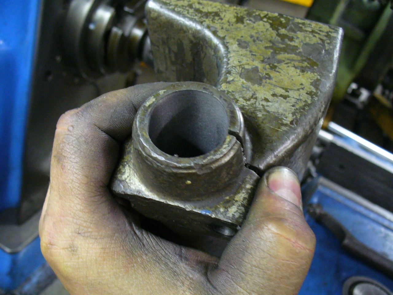

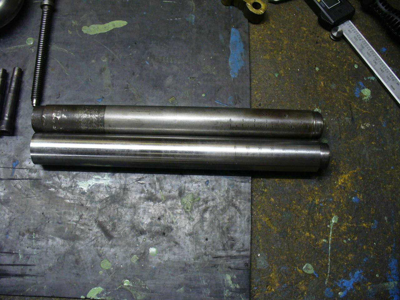

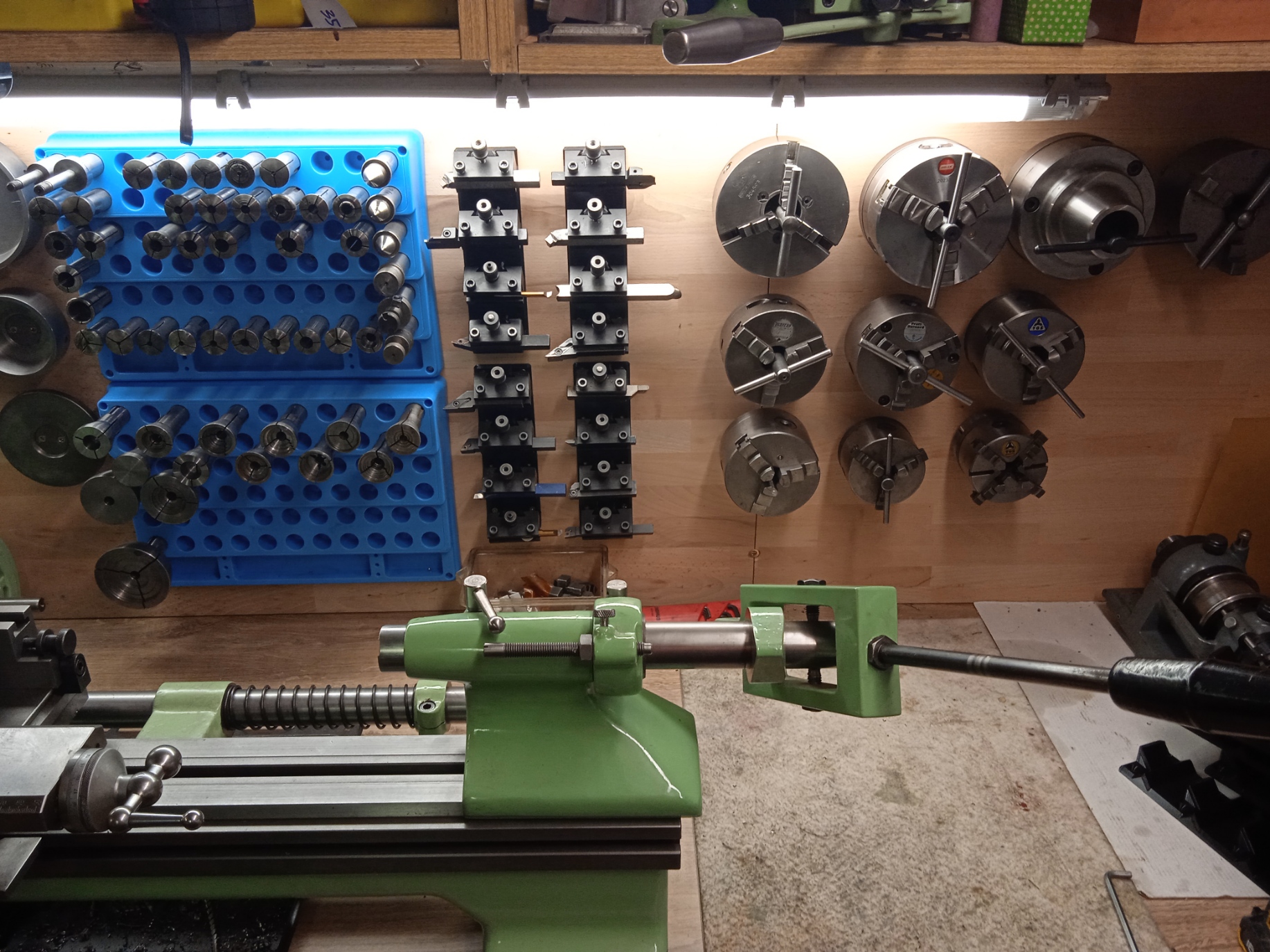

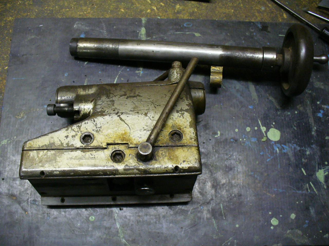

nemo píše: 8. 12. 2023, 5:17 Ahoj, chci se zeptat na koníka schaublin 102, mám koníka, zřejmě 2° stupně, pro mě neznámé označení, kužel spíš na MK1 ale nejde tam, je krátký kužel v koníku, ani se mě nezdá, že hrot neco vyrazí,má někdo zkušenost jak funguje a jak ho rozebírat?
Díky za radu Nemo. Od
ty máš tu starou verzi 102-604 tam bylna tuti koník s 2st. kuželem, to je takovej hezkej dárek od schaublina aby jsi si kupoval vždy jenom jejich příslušenství :)
vyráží se to pohybem zpět kdy je uvnitř váleček co to přes šroub vytlačí, asi takto
Schaublin102- contrepointe.pdf
(40.13 KiB) Staženo 448 x
já ho převrtával jakoby o chlup výš abych to mohl pak dobrousit na konkrétní míru a dělal novou pinolu, ta zadní část je tam našroubovaná na závitu, teď jsem koukal, že jsi zakládal nové vlákno

Jojo, přesně, konec jsem vyšrouboval a celé vysunul, ten čep tam je, nechám to přebrousit na MK2, snad to půjde, díky. Ty jsi dělal nové matice do posuvů? Nebo je na to závitník, mají pravý závit Tr 9x2

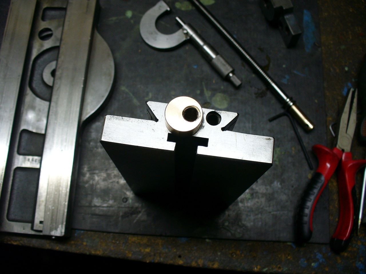

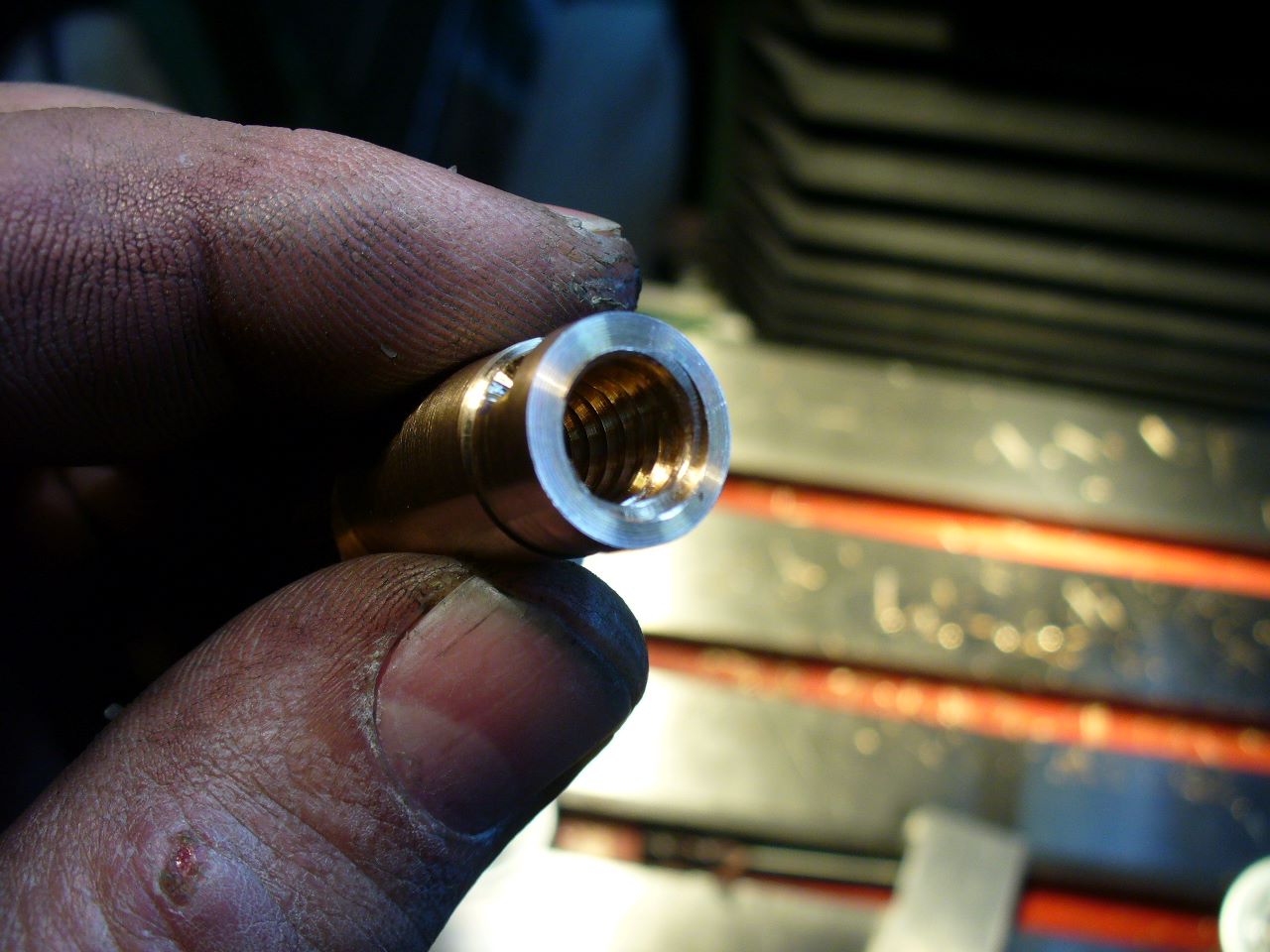

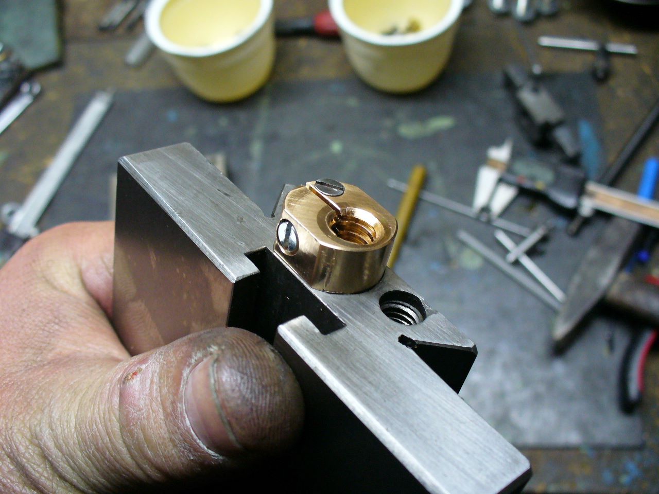

nemo píše: 9. 12. 2023, 5:37 Jojo, přesně, konec jsem vyšrouboval a celé vysunul, ten čep tam je, nechám to přebrousit na MK2, snad to půjde, díky. Ty jsi dělal nové matice do posuvů? Nebo je na to závitník, mají pravý závit Tr 9x2
ok, takže to tak bylo originál :)
já těch suportů mám víc, jen je přehazuju, ale na jednom byla ta vůle na matici vydrbaná, tak jsem ji dělal novou, lícoval jsem to klasicky nožem přímo na šroub, pak jsem se ošidil asi o 15mm délky dojezdu a udělal na konci takovou úpravu, abych mohl časem vymezit vůli, jeden šroub to přitahuje k spodní desce a druhým šteluju vůli :wink:
z hlavy ten závit nevím, no ale až budu na dílně můžu poměřit

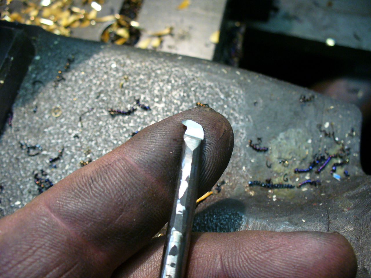

Já mám v maticích docela vakl, potřebují udělat nové, dlouhé přes 40 mm, díra 7 mm, hloubka závitu dva mm, takže nůž bude 4,5 mm na průměru, to jsem zvědavý, jak bude vibrovat, úběr tak 0.04 mm na jednu třísku , takže to pojede tak 50x... :shock:

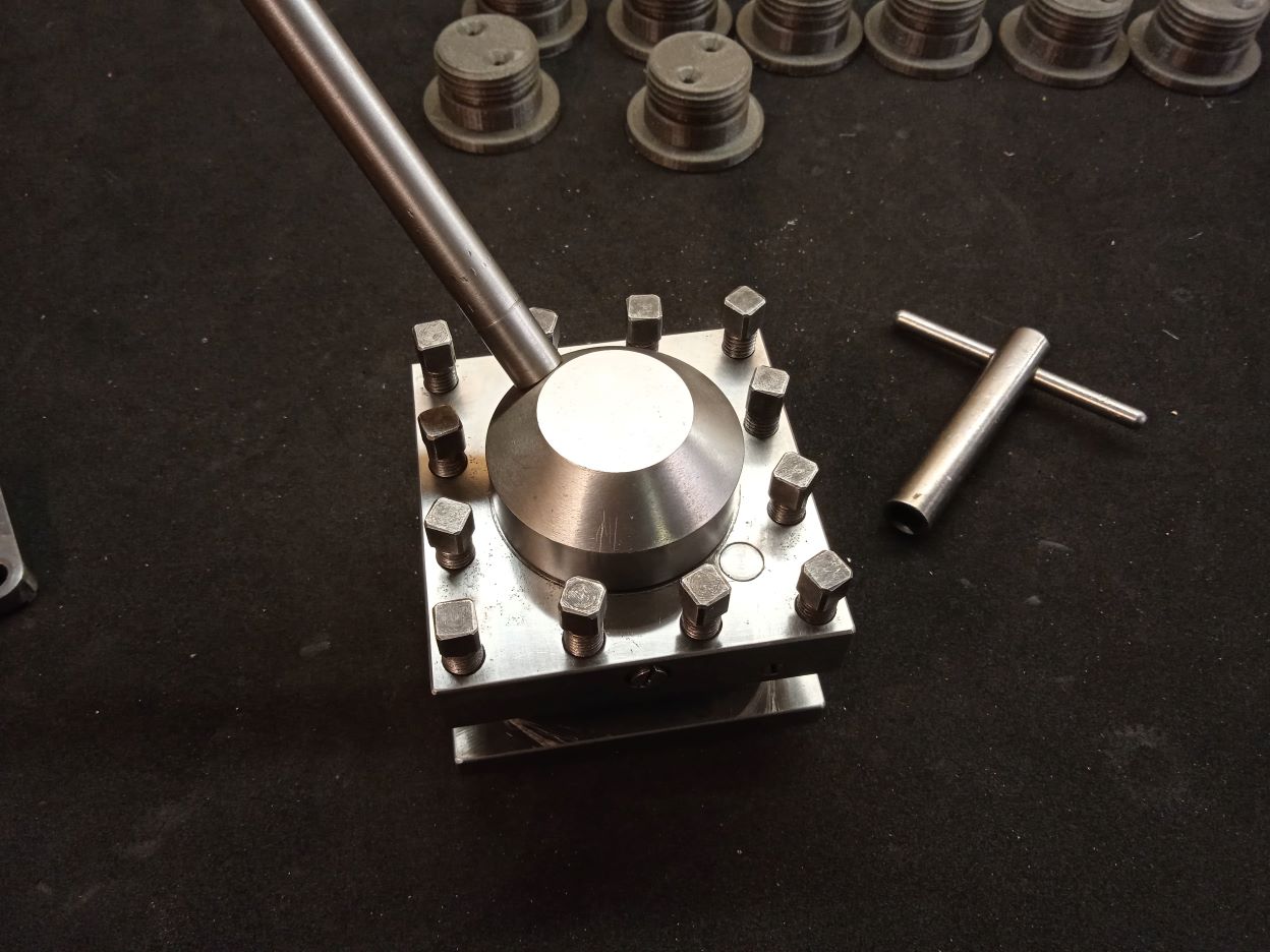

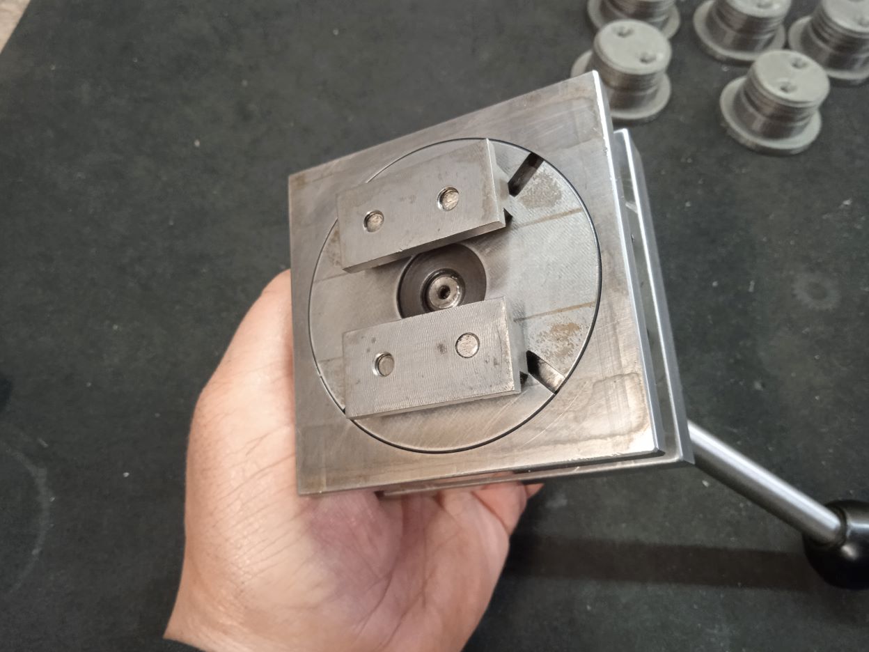

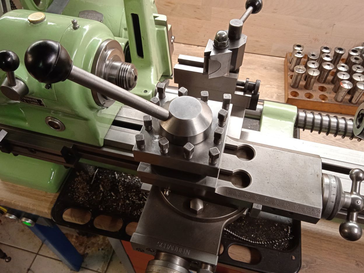

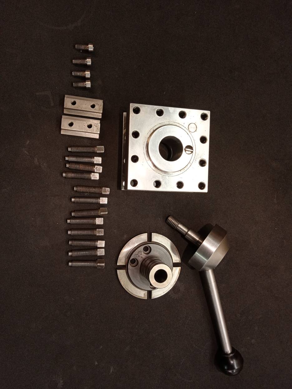

Revolex s paticí pro Schaublina 102, pěkná hračka, ale oproti originálu od Schaublina má o 2mm vyšší lůžko, tak je jen na 10mm nože :wink:

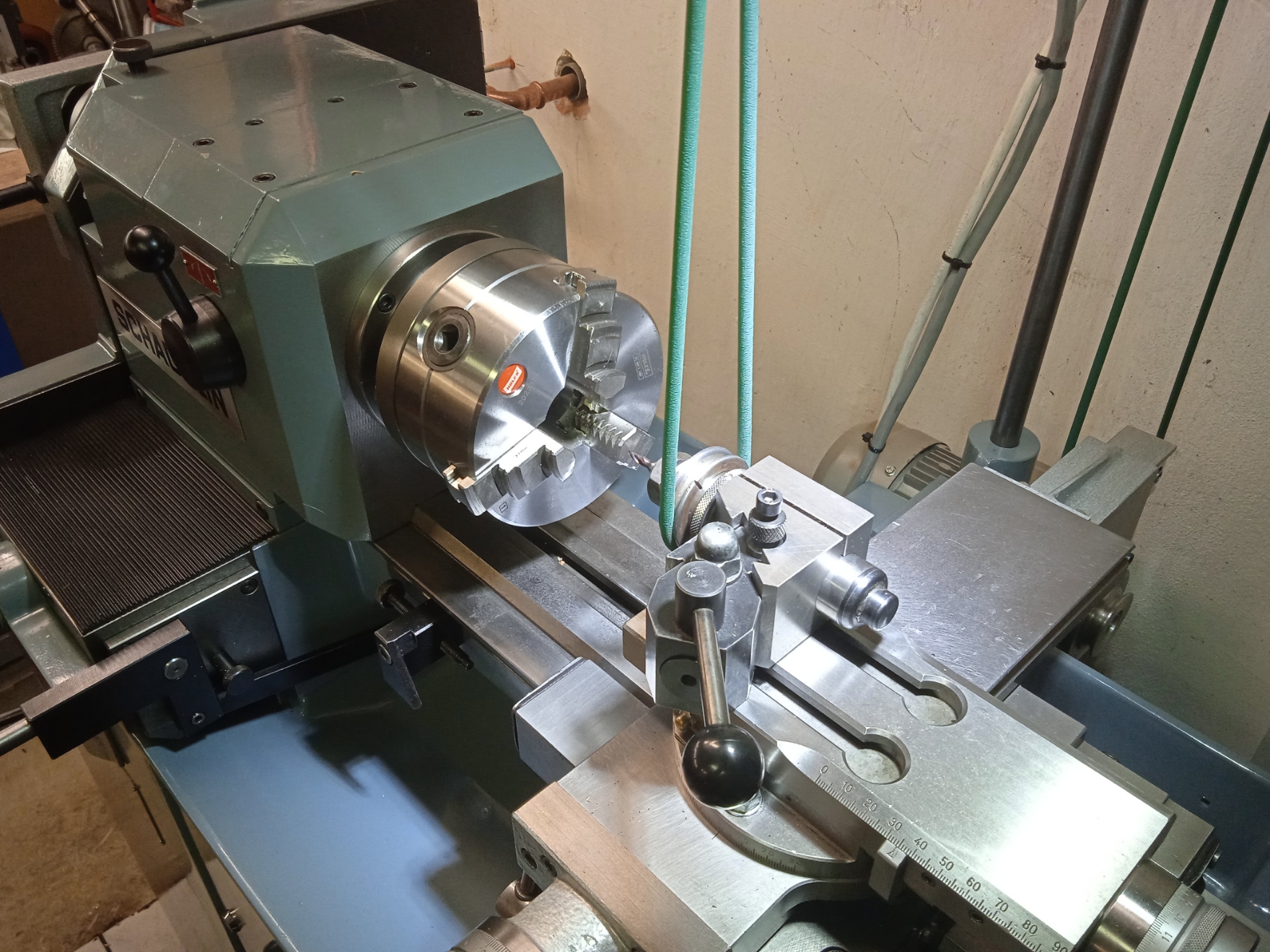

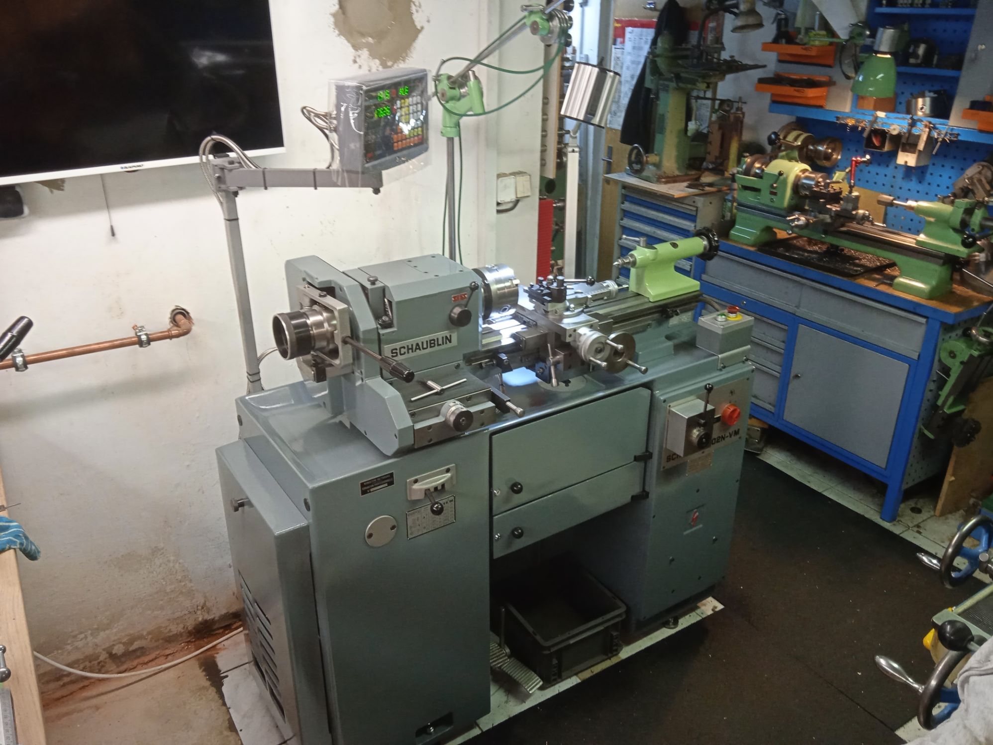

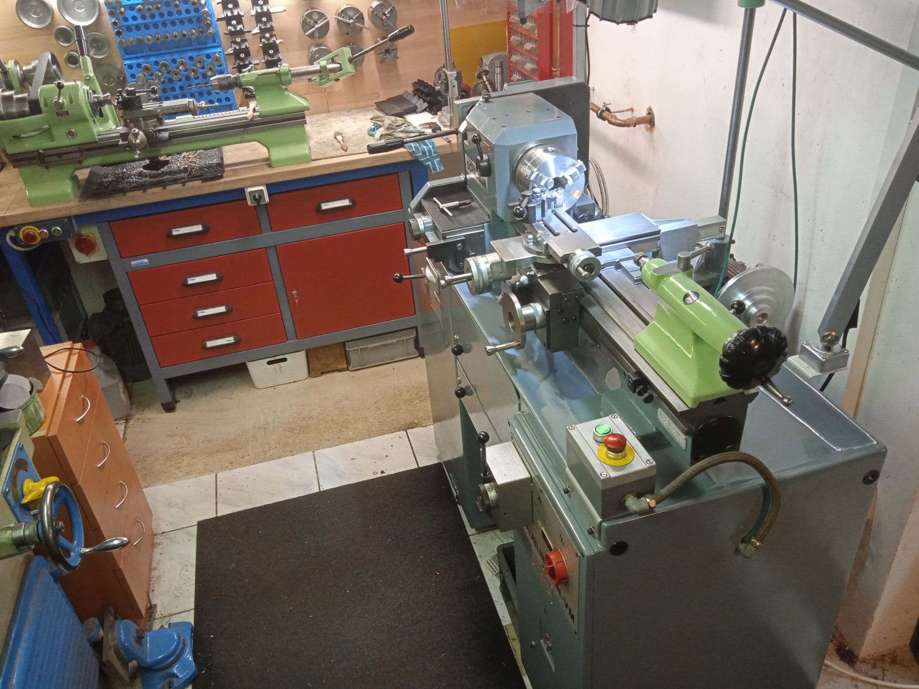

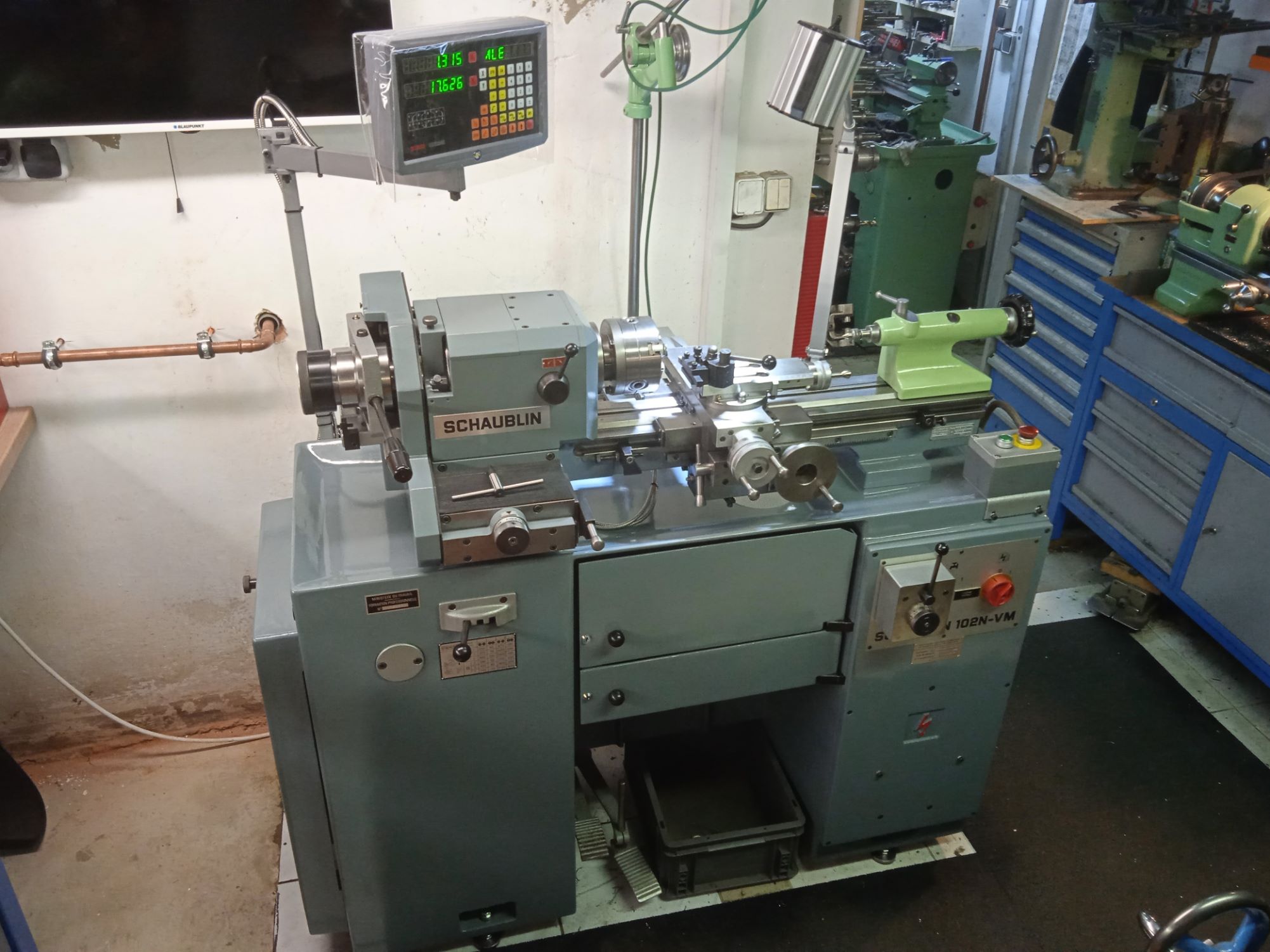

Další stará klasika do dílny :)

tumlik píše: 11. 6. 2024, 10:33 Další stará klasika do dílny :) IMG_20240608_204034_1.jpgIMG_20240608_204027_1.jpgIMG_20240608_204014_1.jpg
Nádhernej 😉👍

Příspěvky: 3835
11. 6. 2024, 4:26
koník mám hranatej originál, no byl bohužel dost tragicky propadlý o 0,06mm pod osu, budu ho léčit, případně udělám nové tělo, no nemám na něj momentálně čas, ty díly na to jsou zaměnitelné, ten zelený je z toho zadního a sedí do stovky :)

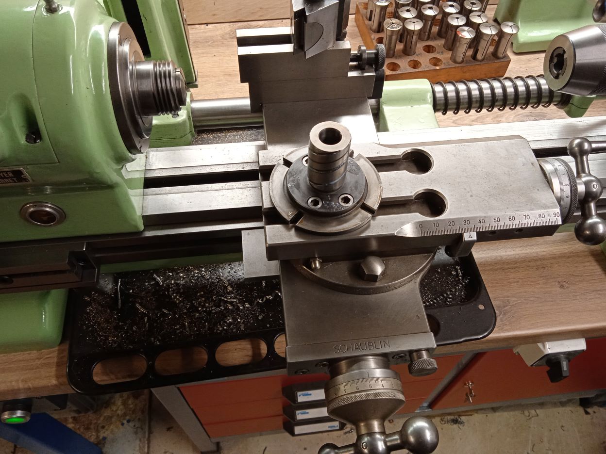

zatím jsem na tom jen osazoval univerzálky na příruby a zkoušel frézovat, to vřetýnko je z G1L Deckela, udělal jsem si držáček do 111 tripana, ty jsem vlastně taky dělal včetně držáků..ještě pořád nemám "všechno" :D :D

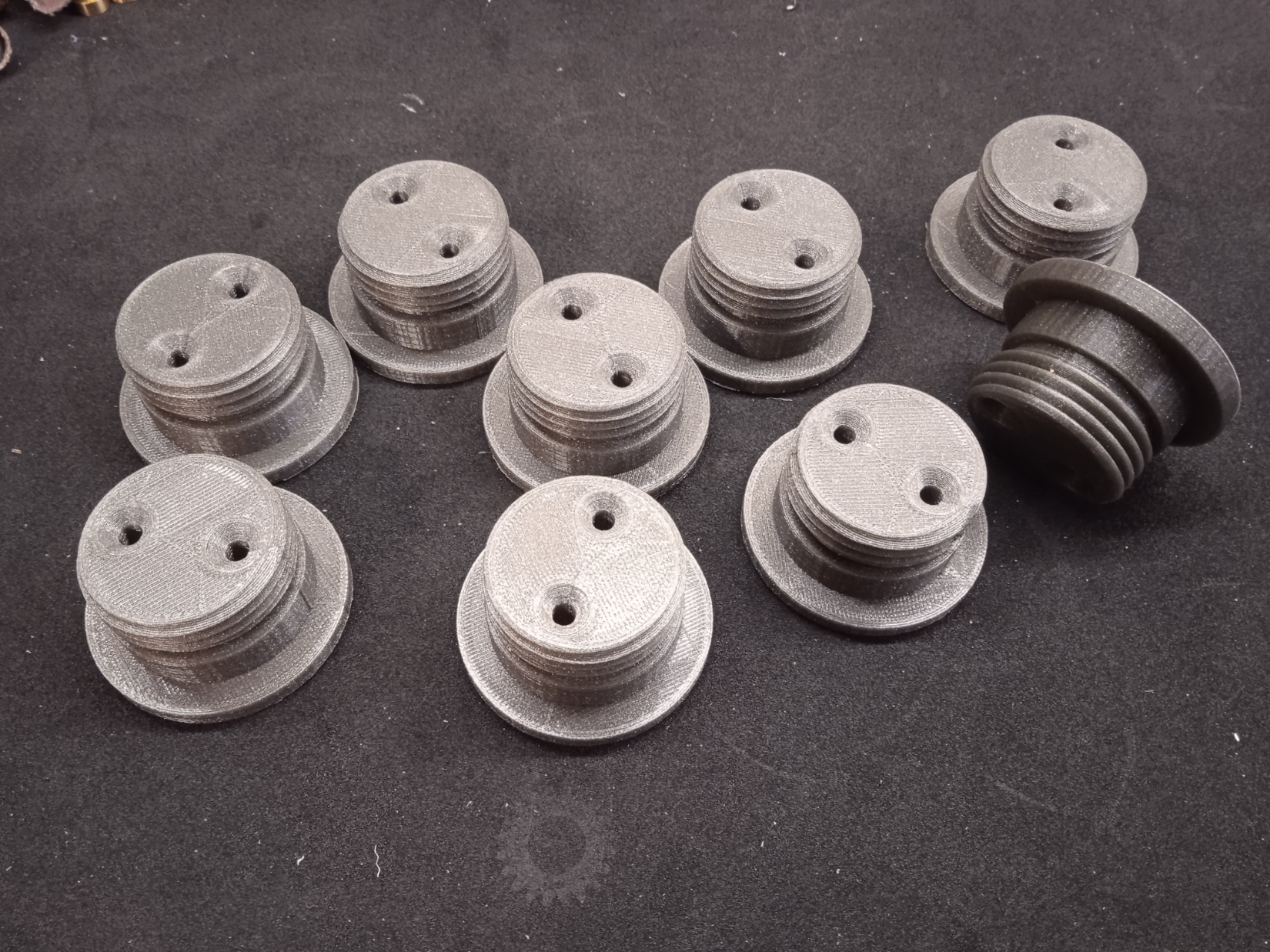

na ty univerzálky a kleštinové pouzdra jsem tisknul z petg takové závitové držáčky pro W20, drží to luxusně a dost šetří místo :wink:

tumlik píše: 11. 6. 2024, 4:26 ... a zkoušel frézovat, to vřetýnko je z G1L Deckela, udělal jsem si držáček do 111 tripana
Ahoj, prosím tě, jaký to má takto rozsah otáček? V tom tripanu je to takto dostatečně tuhé? Zrovna přemýšlím, že bych si zkusil vyrobit něco podobného (i když ne tak hezkého) a plánoval jsem to kvůli tuhosti šroubovat raději přímo na support místo tripana. Dík, T.
