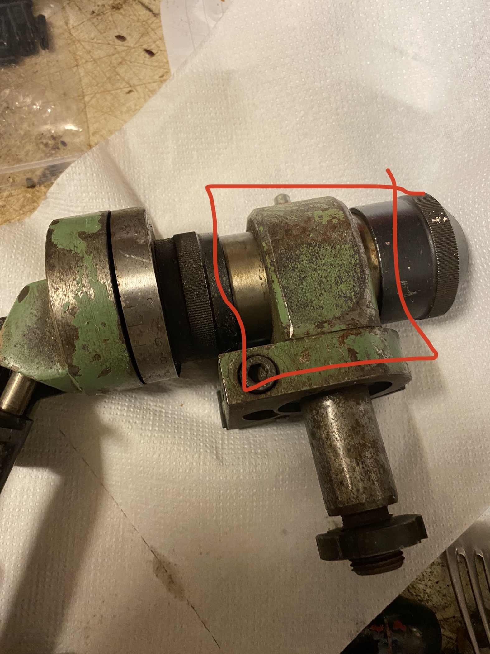

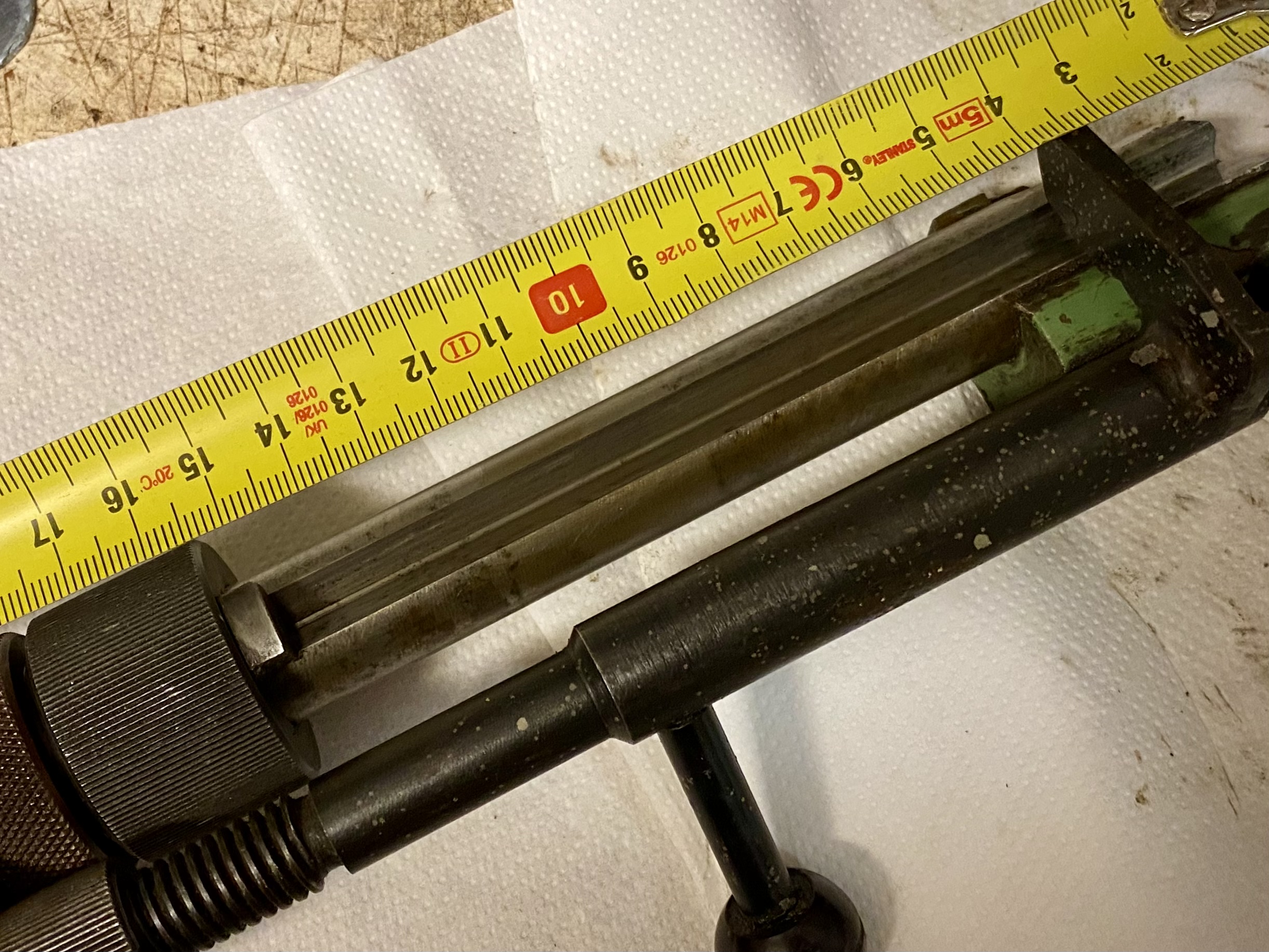

Axim:

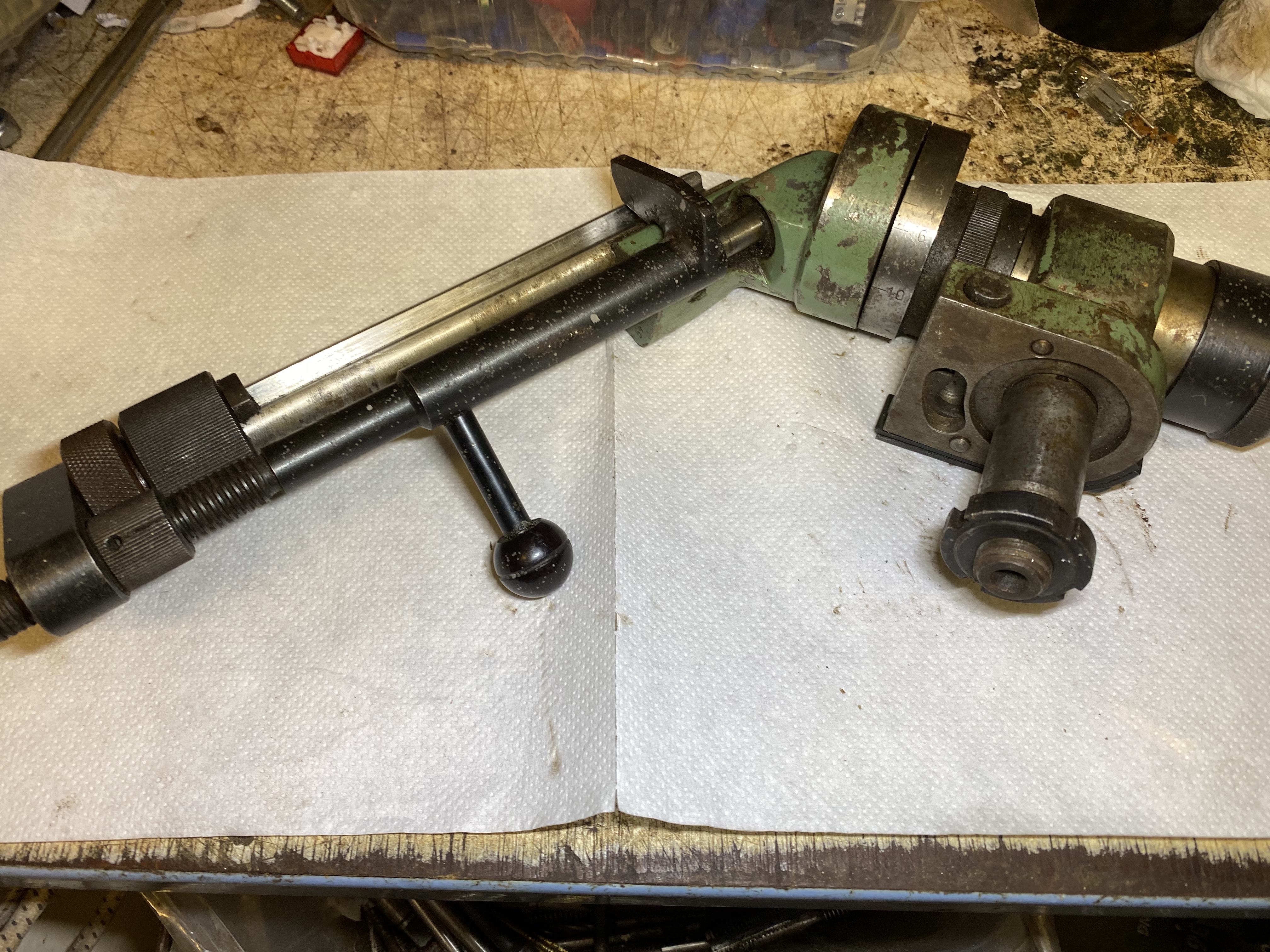

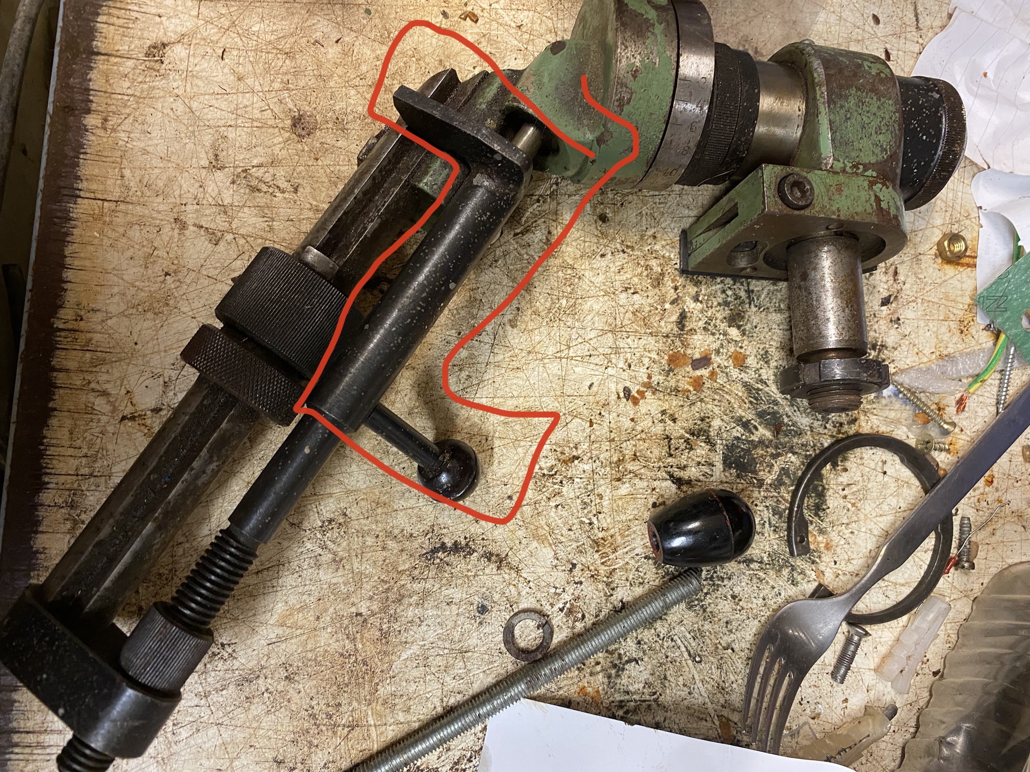

pokud správně chápu, tak vrták se vkládá do vyfrézovaného V žlábku v kulatině, ty dvě rádlované kolečka jsou doraz? Na co je ta hřídel s pákou a trapézákem? Zapadne ten zub do žlábku vrtáku a správné natočení vrtáku vůči kotouči se pak naladí matkou na tom trapezáku? Zároveň to vrták při broušení přidržuje? Umí celá ta kolébka chodit vlevo/vpravo v tom pevně přišroubovaném držáku aby se nedral kotouč jen na jednom místě? Zkoušel jsem něco podobného tvořit, a zatím nic moc úspěch :roll: tak se ptám ... díky
Připrav se, hrajem...
Axim
Příspěvky: 663
Bydliště: Mladá Boleslav
22. 1. 2022, 9:28
Mr. MR píše: 22. 1. 2022, 8:56 Axim:
Ahoj já to vytáhl z bedny, jak jsem koupily ty věci a ještě jsem to poradně nezkoušel jen dal na stůl a vyfotil
Ale myslim , že vrták se vkládá opravdu do toho žlábku
Vím určitě že se dá celým přípravkem hýbat vlevo a vpravo do strany - posouvat bočně jak jsi se ptal , to jsem zkoušel na foto označeno červeně
Ano ten vrtak se v kolébce při broušení přidržuje touhle packou
V pondělí se na ten přípravek mrknu a dam vědět
Ten přípravek vyrobil WERKO a ty nedělaly špatné věci
Axim
Příspěvky: 663
25. 1. 2022, 5:35

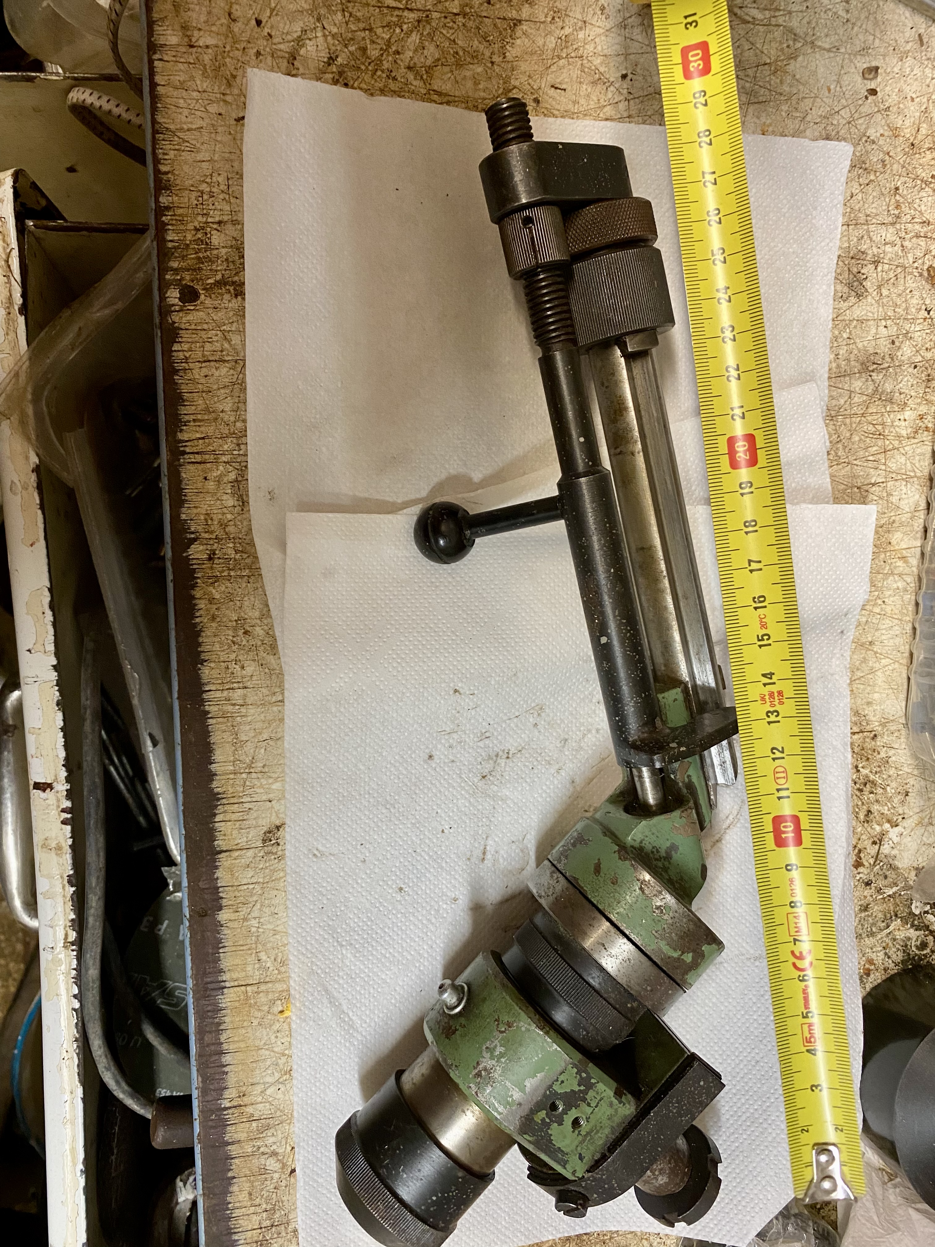

Ahoj Tak dnes jsem přípravek trochu očistil a udělal ti lepší fotky . Měl jsi pravdu funguje to , tak jak jsi to popsal. Vrták se vkládá do žlábku a ty dvě rádlované matky fungují jako rychle přestavitelný doraz ,po celé délce žlábku a nastavení hloubky broušeného vrtáku. Hřídel z pákou přitlačuje do žlábku pružina a aretuje natočení vrtáku a přidržuje ho při broušení a i tato samotná páka ,s dorazem se může v určitém rozsahu přestavovat nahoru a dolů a to rádlovanou matkou v tom trapezovem závitu a je tam další pružina , která tlačí hřídel z páku dolů proti štelovací matce.
A samozřejmě celý přípravek se muže bočně posouvat cca 25mm a jsště bočně pootočit na upevňovacím čepu.
Navíc ze spodu toho upevňovacího čepu je nějaký stavěcí Šroubek , otvor a dvě listové pružiny ale to nevím jak fungovalo asi tam chybí ještě něco , co bylo ve stojanu brusky asi to nějak zajišťovalo citlivost bočního propružení celého přípravku . Ale to jen hádám . Dávám lepší fotky je tam i jedné metr pro představu velikosti přípravku
r4cv
Příspěvky: 2938
Bydliště: Topoľčany
25. 1. 2022, 6:02

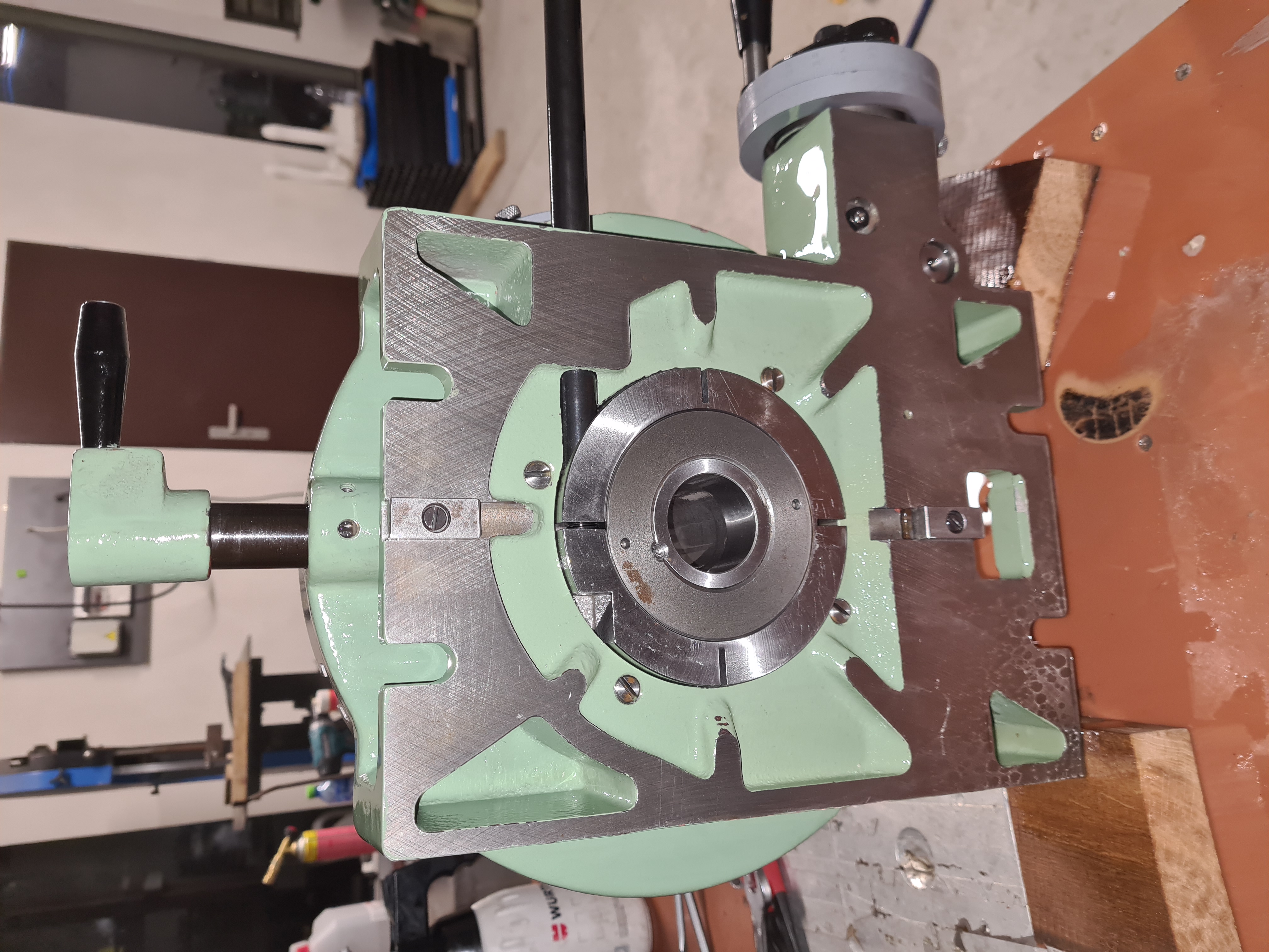

ako to porovnám s prípravkom na NUA, tak by som povedal, že tam chýba iba základňa.
v nej bude vodorovná diera a prípravok sa môže nakláňať (v rámci možností tej ladvinkovej drážky) - tým by sa mal nastavovať podbrus, resp. uhol chrbta.

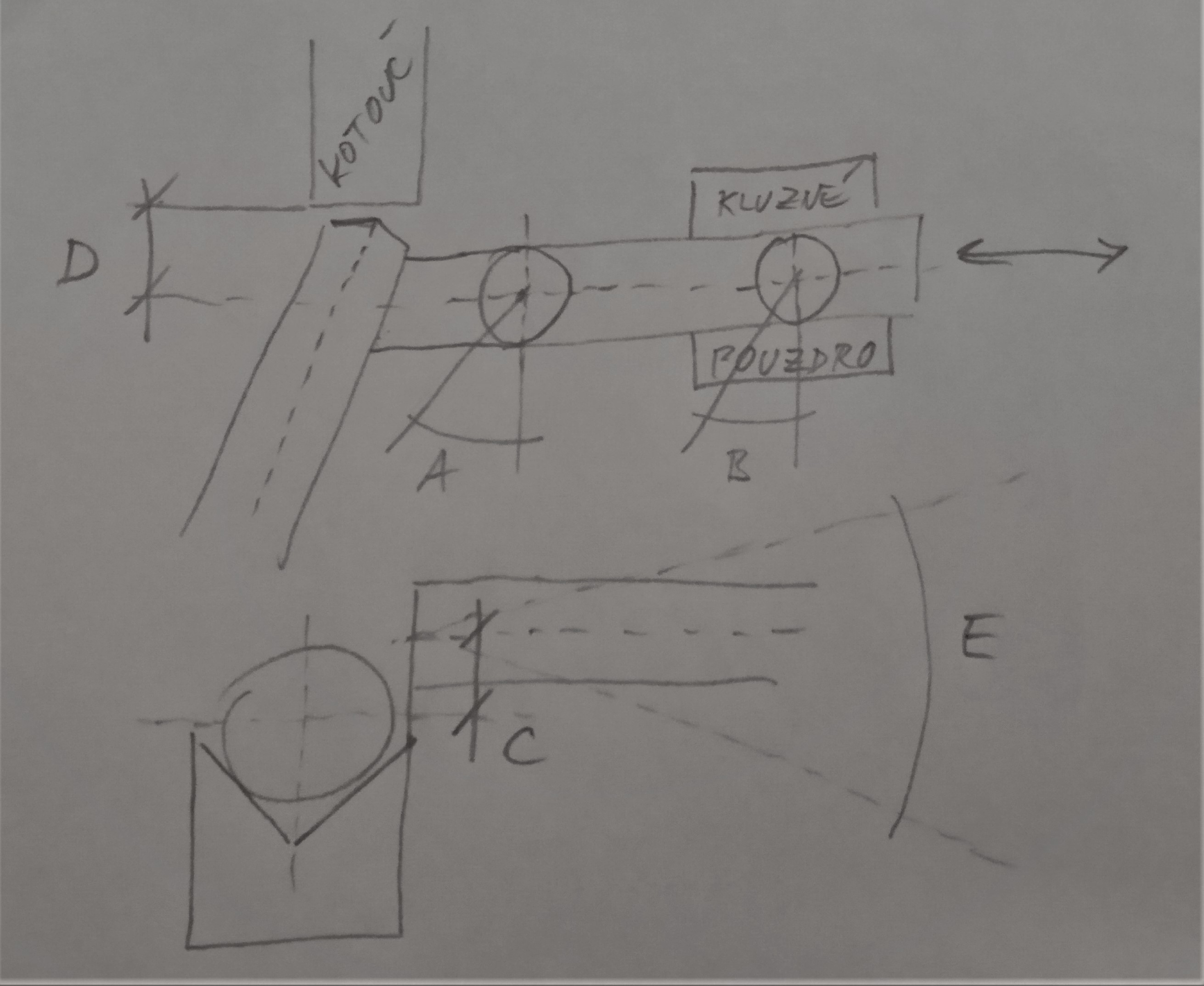

Mr. MR
Příspěvky: 830
26. 1. 2022, 4:59
Moc díky za fotky a komentář. Popřemýšlím nad tím a ještě sem napíšu pár dotazů. Můj přípravek je primitivní svařenec. Na vrtáky 10< celkem ok, ale malé nee.
Aximovy fotky mě nakoply k myšlence, že to co zkouším možná není úplně blbě. Potřeboval bych víc informací, ideálně nějakou učebnici. V současnosti mám přípravek, kde je osa otáčení kolébky rovnoběžná s osou hřídele brusky, na obrázku úhel B. Na pantu si šteluju úhel A, tedy "špičatost" vrtáku, značívá se to tuším epsilon. Co moc nepobírám je vzdálenost D, tedy vzálenost osy otáčení kolébky od kotůča. Chápu, že čím blíž půjdu, tím bude podbrus prudší, je to tak? Dále výška C, tedy vzdálenost osy vrtáku od osy otáčení kolébky, tam chápu asi tolik, že osa vrtáku by měla být pod osou otáčení kolébky, ale o kolik? Vada tohoto uložení vrtáku je mi jasná, čím mám tenší vrták, tím níž mi proti ose otáčení spadne a tedy broušení tenkých a tlustých vrtáků bude valašsky řečeno "nekonzistentní". Proto je samozřejmě nejlepší vkládat vrták do V drážky zboku a ne shora, tak jak je to řešeno tady https://www.youtube.com/watch?v=IJOn9sKlk4s
Díval jsem se na stránky k Tumlíkovi na příslušenství k nástrojovým bruskám, a tam se mi navíc zdá, že ty přípravky mají nakloněnou osu rotace kolébky (úhel E), je to pravda? Dají se ty hodnoty, co jsem tady naznačil alespoň přibližně odvodit?
Jde mi jen o vrtáky do oceli, brusku kupovat nechci, dokonalý výbrus nepotřebuju, ale z ruky mi to moc nejde, proto bych chtěl ten přípravek dotáhnout.

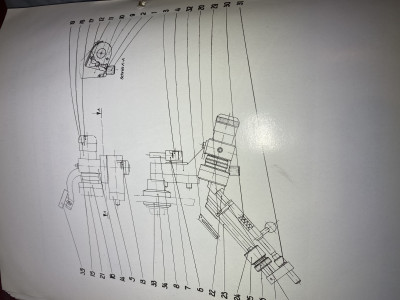

Axim
Příspěvky: 663
27. 1. 2022, 8:43

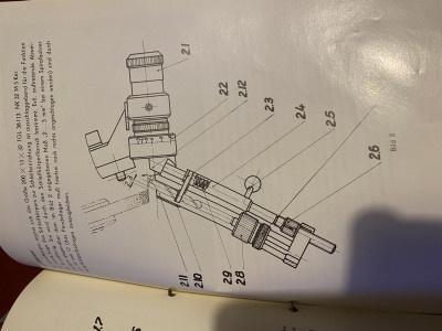

Ahoj našel jsem k tomu přípravku nějaké další data
Oni tu brusku v bývalé DDR vyráběly v kooperaci WMW a WERKO
Tenhle přípravek , na ruční broušení ,co byl na levé straně té brusky SBU40N měl označení SB10 a byl oficiálně určen pro broušení vrtáků 2,5-10 (ale půjdou tam určitě i o něco větší a možná po nějaké drobné úpravě zase ještě o trochu větší )Na té pravé straně se v tom speciálním sklíčidle brousilo 8-40mm
Přidávám nějaké obrázky a nějaké foto textu

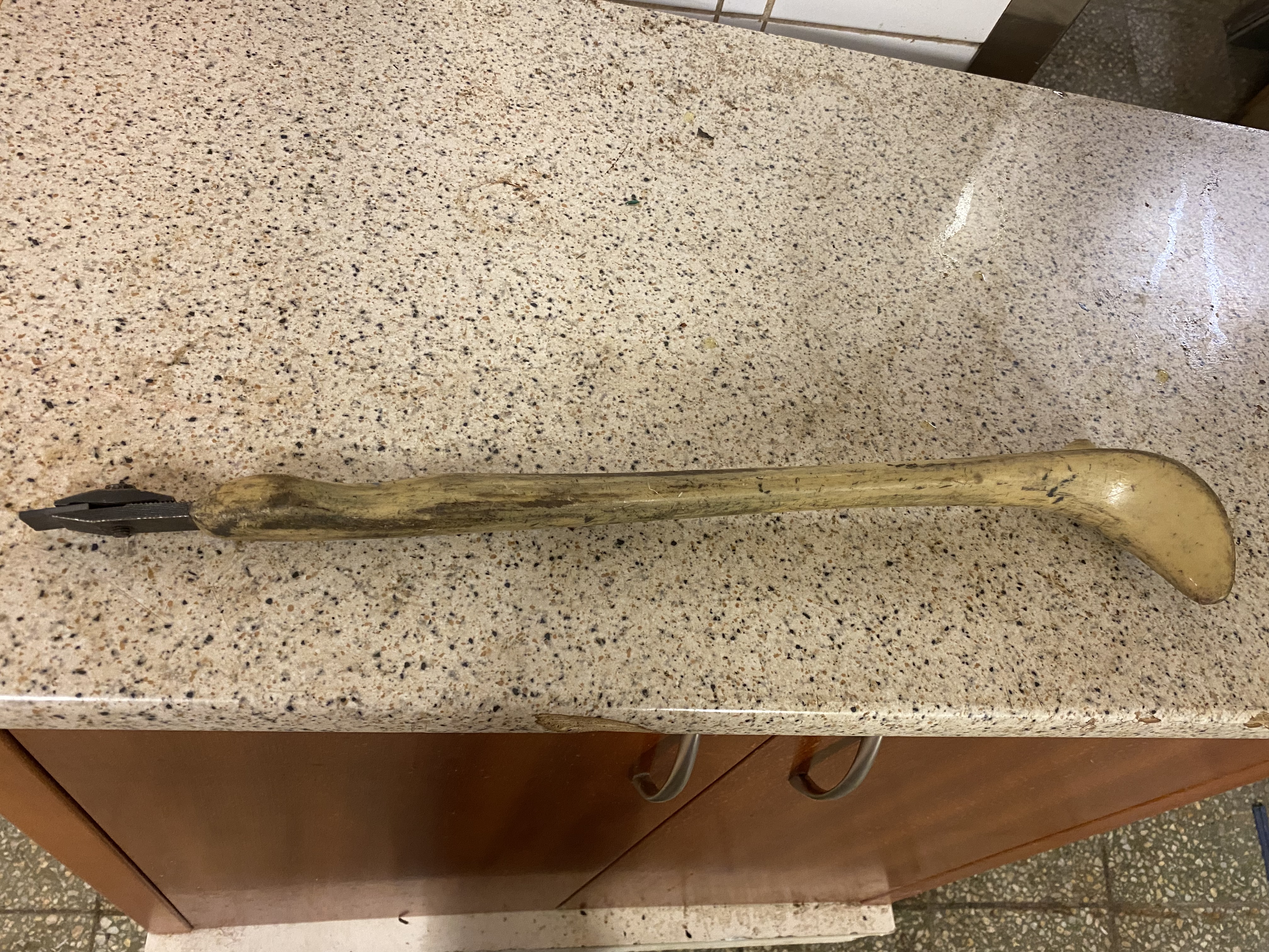

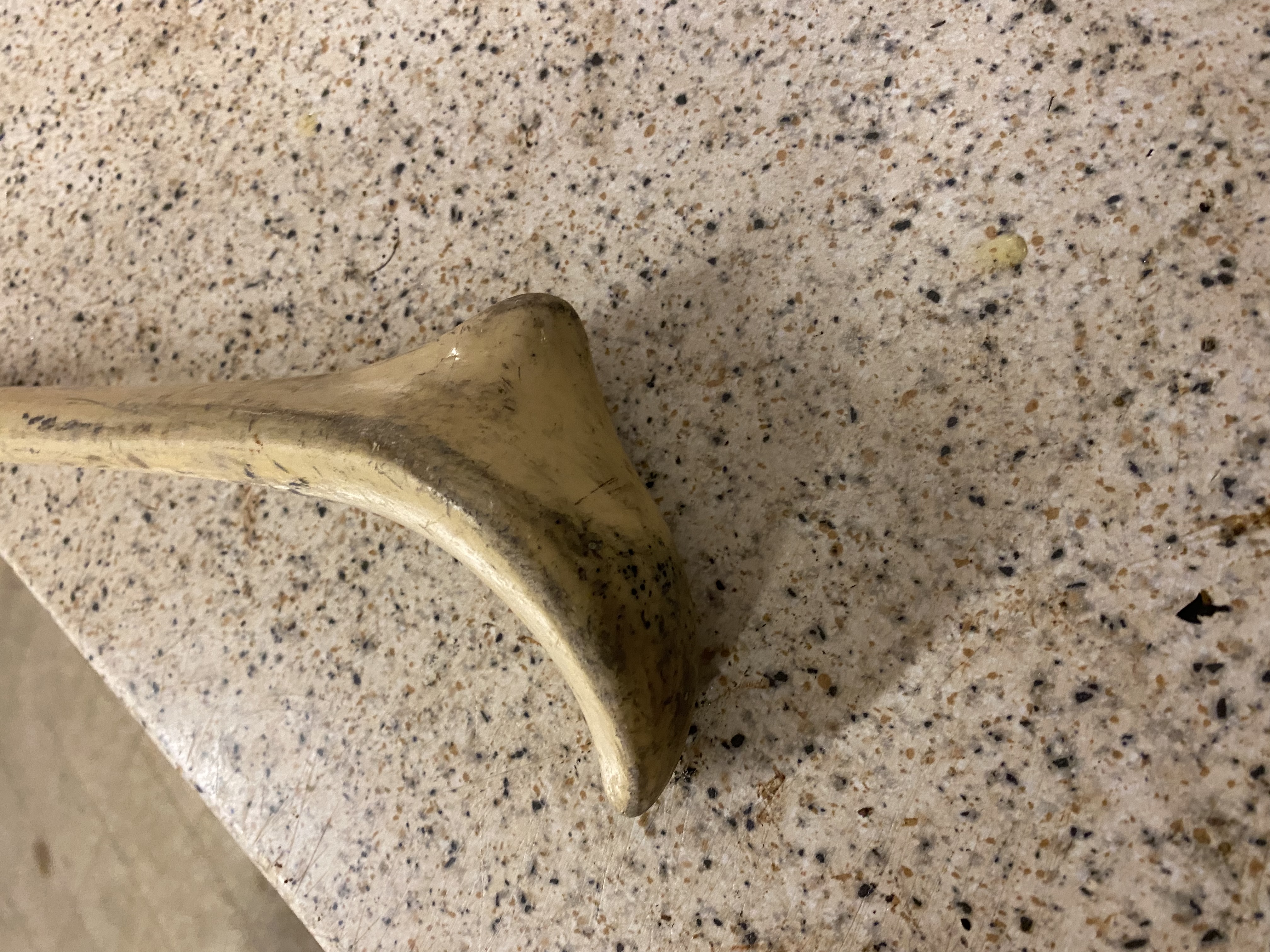

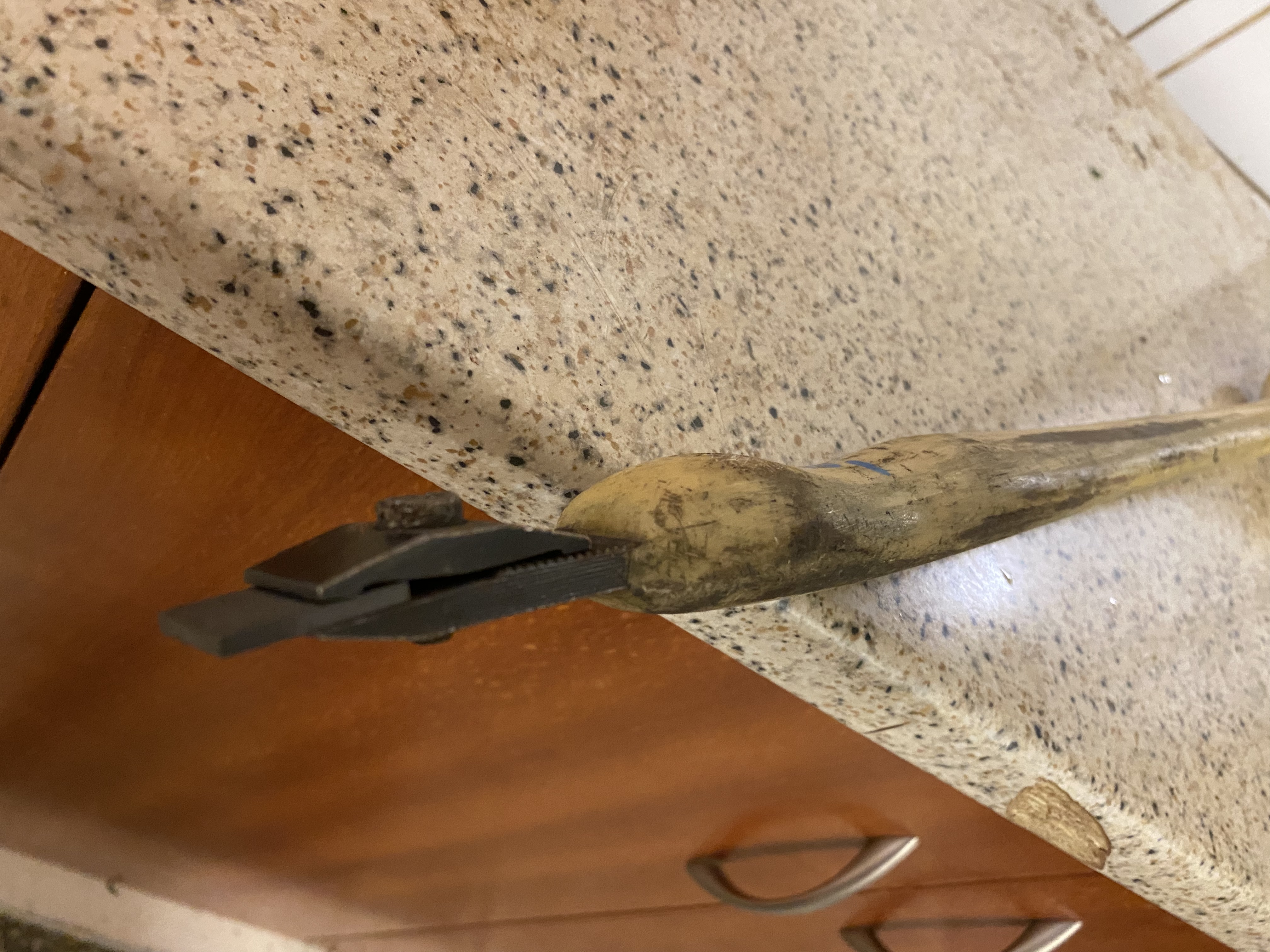

Ahoj kluci i naskytla se mi koupě ručního škrabáku
Nikdy předním jsem ruční škrabák neviděl . Tělo je asi , z laminátu ,je neskutečně perfektně ergonomicky tvarovaný a padne do rukou jak ulitý
Nic o tom sice nevím , ale třeba jednou něco budu potřebovat zaškrabat
Tak šup s ním do šuplíku
StoupaCZ
Příspěvky: 548
Registrován: 2. 6. 2017, 8:12
29. 1. 2022, 9:01
Tenhle škrabák jsem také ulovil před časem na burze.
Zajímal by mně ale názor zkušených zaškrabávačů jaký vliv bude mít to "opláštění" na pružnost škrabáku. Díky za názory.
