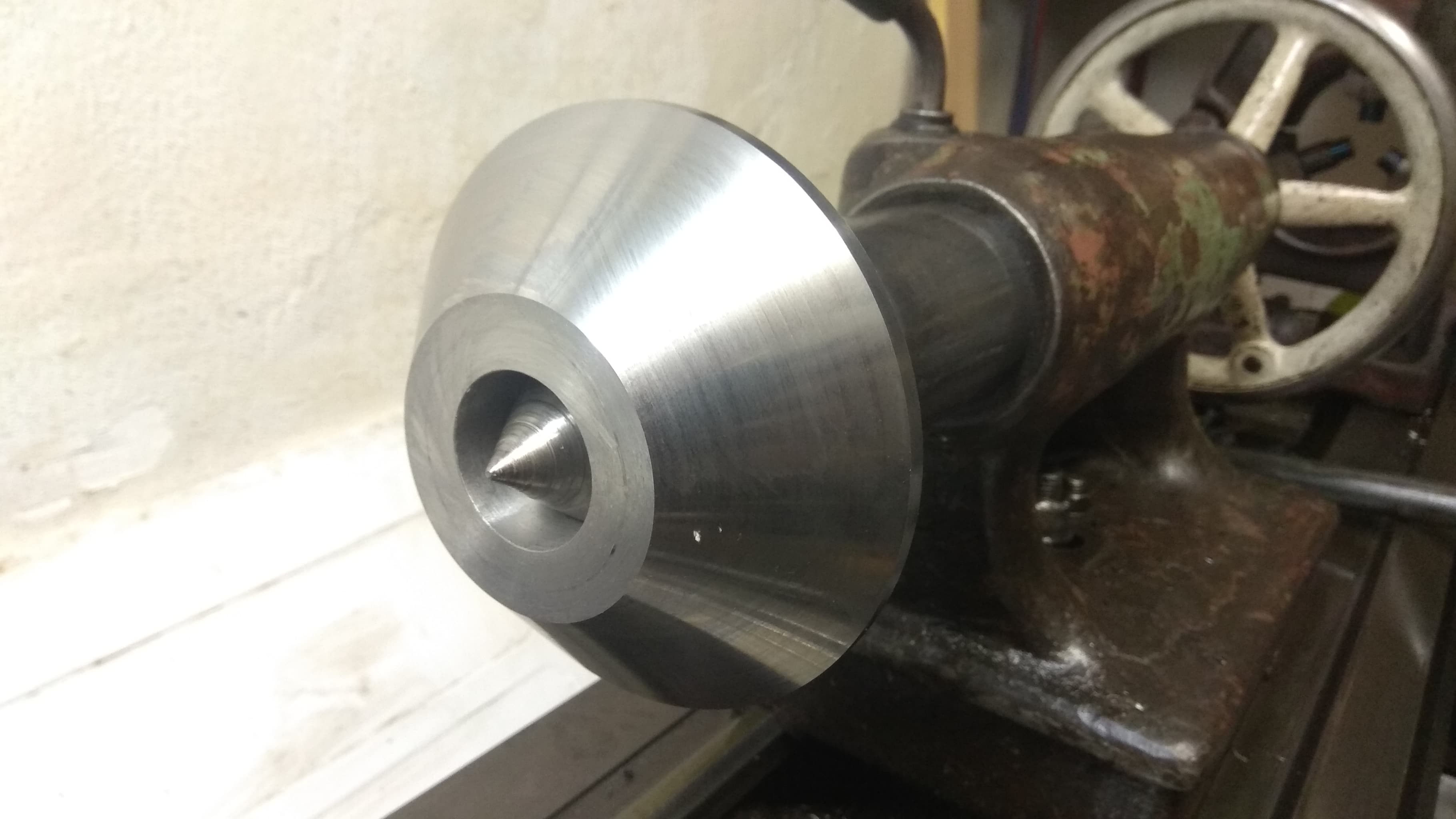

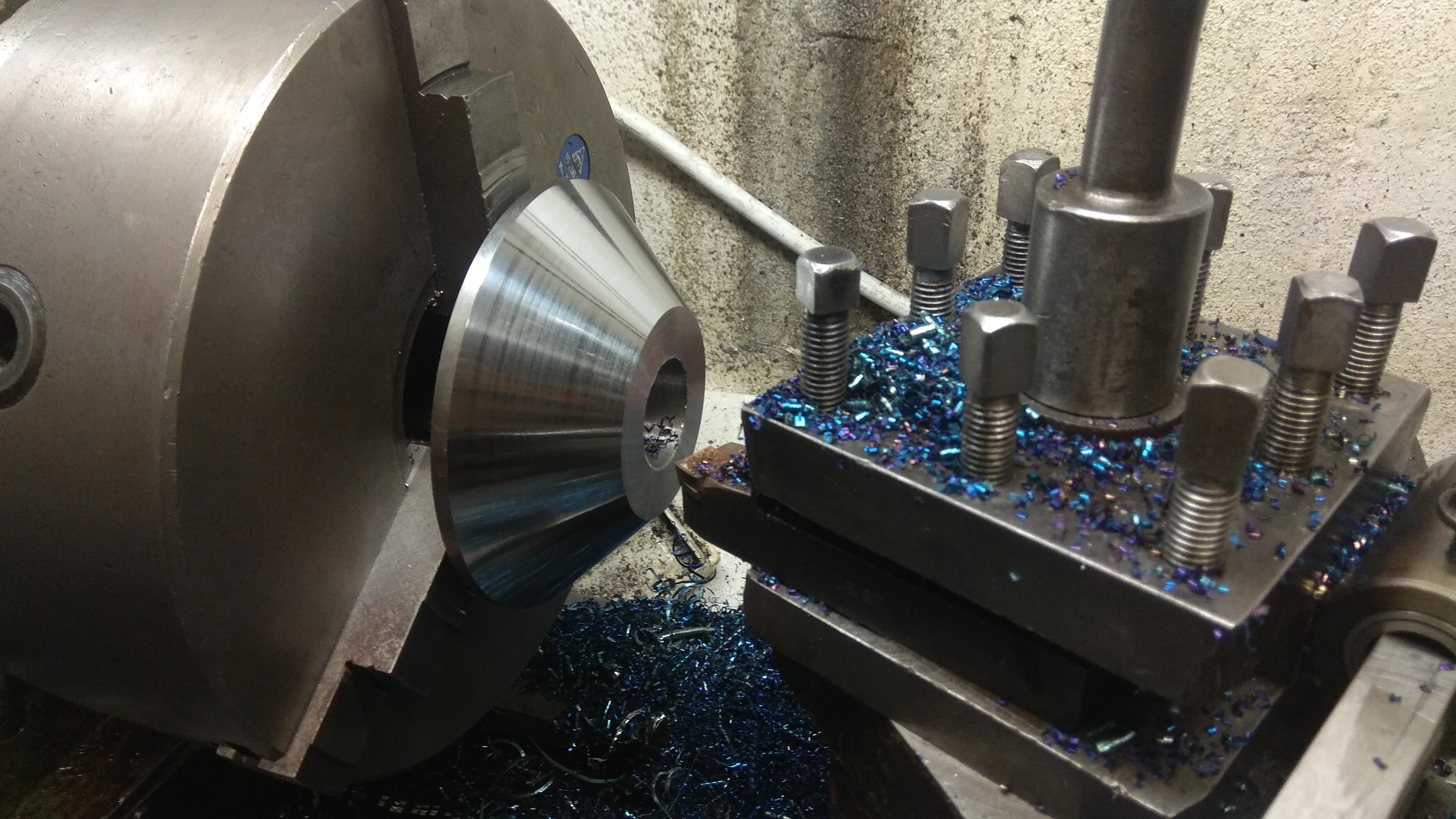

Konečne som si spravil "bullnose" hrot na trubky, priemer 140mm. Nechcelo sa mi robiť držiak, tak som použil otočný hrot, ktorý bol už aj tak zrelý na prebrúsenie. Hádzavosť to má asi 2 stovky, takže na podopretie rúry je to postačujúce.
Tos C45-2000

Pekné. S čoho si to točil? Aj to budeš nejak zušľachťovať aby sa ti ten kužel nevymačkal?

Netuším čo to je za oceľ, našiel som ten kus pod ponkom. Ale robilo to zaujímavú šponu, takú sýto modrú, aj pri pomerne nízkych otáčkach. Nechystám sa to kaliť, je to len na občasné použitie. Ak sa ten povrch poničí, tak nebude problém ten hrot priraziť o čeľuste a zobrať z neho pár desatín, možno by to dokonca vylepšilo tú hádzavosť.

Zaujal ma ten nápad, už dlhšiu dobu pokukujem po takomto hrote odkedy sa objavili v e-shopoch. A podobná placka sa mi váľa doma a aj starší hrot by som našiel. Druhý nápad je prirobiť na hrot skľúčovadlo, myslím že výhodou by bolo pri upichovaní že by sa tá rúrka nekusla.
Čo myslíte? Kužel, alebo univerzála?

Presne nad tou univerzálkou som rozmýšľal aj ja, niečo ako primitívne "protivreteno". To by sa zasa hodilo aj na neobrobenú guľatinu, ktorá sa nedá chytiť do lunety. Ale neviem, či tie ložiská v hrote sú stavané na takú radiálnu záťaž.
