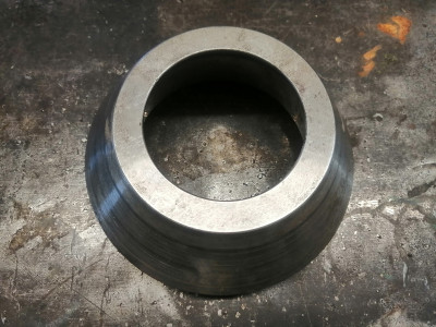

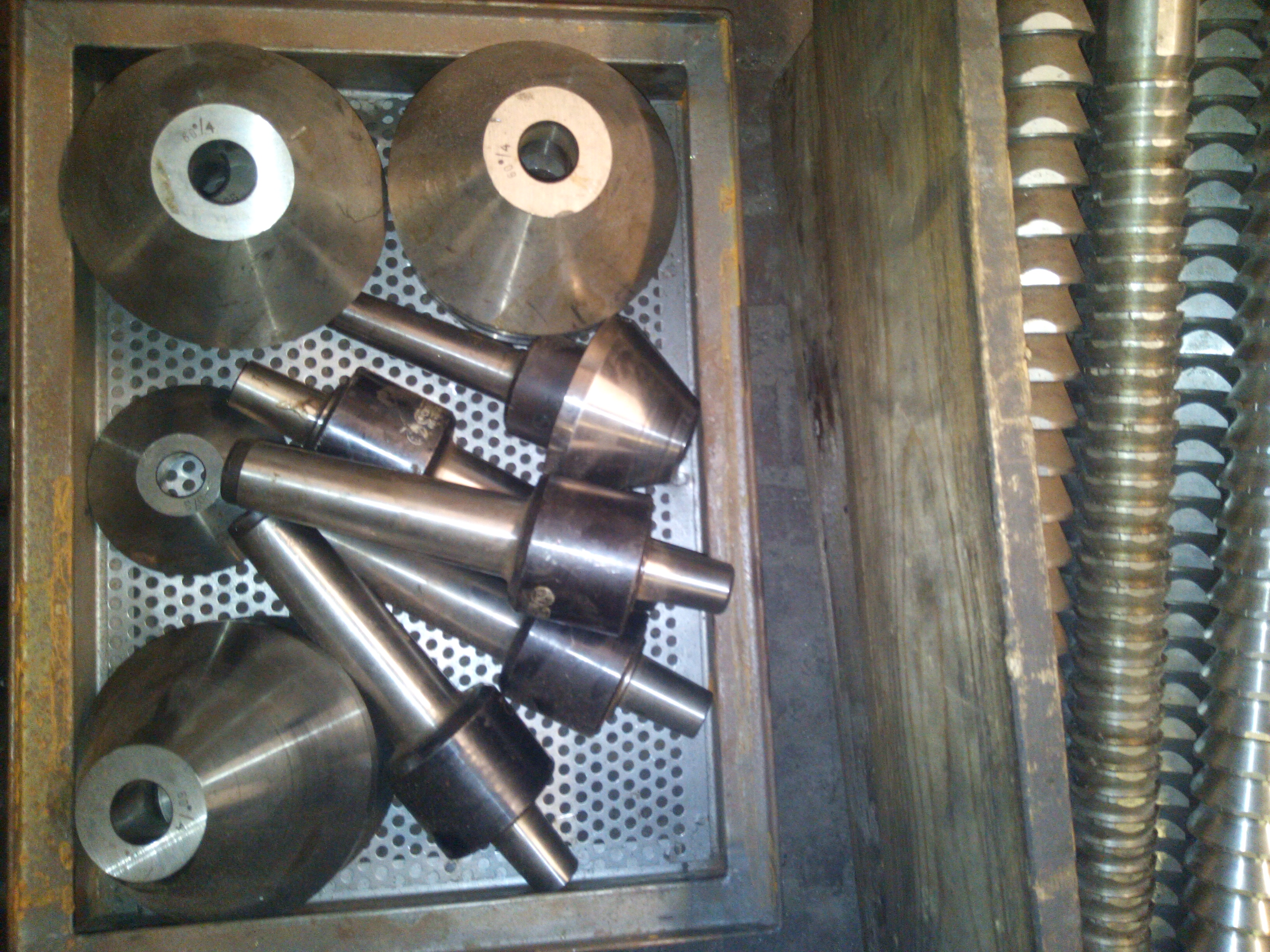

Když tam dáš kuželíková stačí dvě.
Příspěvky: 6522
11. 7. 2020, 9:25
Kdyz je mas v supliku. Kdyz koupis dve lepsi, skoro se dostanes na cenu toho warca...
Příspěvky: 3646
11. 7. 2020, 9:40
stanik84 píše: 11. 7. 2020, 9:18 Když tam dáš kuželíková stačí dvě.
Zrovna na tohle zatížení / velký axiální tlak hrotu / nejsou "kuželíky" moc vhodné. Když porovnáš axiální zatížení stejně velkého "kuželíku" a kosoúhlého ložiska vychází to mnohem lépe pro kosoúhlé. Navíc to axiální zatížení u hrotu je jednosměrné. Ta konstrukce běžného otočného hrotu je dokonalá. Radiální jehlové ložisko s vymezením / předepnutím vůle a axiální zachycující sílu kterou tlačíš koníkem. Pokud bych chtěl velký hrot na trubky, nebo kornout, nebo sklíčidlo tak pevný čep a otočný povrch, ale to uložení v principu zachovat. Navíc to axiální může být až na "povrchu" toho jehlového, čímž nenarůstá konstrukční délka.
Příspěvky: 2711
11. 7. 2020, 9:50
Milane, máš samo pravdu, ale na to co s tím kdo doma točí... dělat to nepotřebuju...
Příspěvky: 3646
11. 7. 2020, 10:00
Tyhle "čepové" hroty jsou skvělé. Adaptér na ně uděláš ve slušné kvalitě i v amatérských podmínkách. Asi se shodnem na tom, že nemá cenu to vyrábět od nuly, ale použít hotový hrot a nadělat si na něj adaptéry. Kámoš si upravil hrot s Mk1 přesně takhle a na MN80 dělá neuvěřitelné věci.
Příspěvky: 3819
11. 7. 2020, 10:46
Tie "čepové" hroty si vyrábal, alebo sa to robilo štandardne? Tie s výmennými násadcami mali v sebe kuželovú dieru, ale takéto som nevidel. Na čo sa používali?
Jaryn1982
Příspěvky: 2
Registrován: 17. 10. 2018, 5:04
12. 7. 2020, 7:08
Také mám jednu takovou na velké průměry

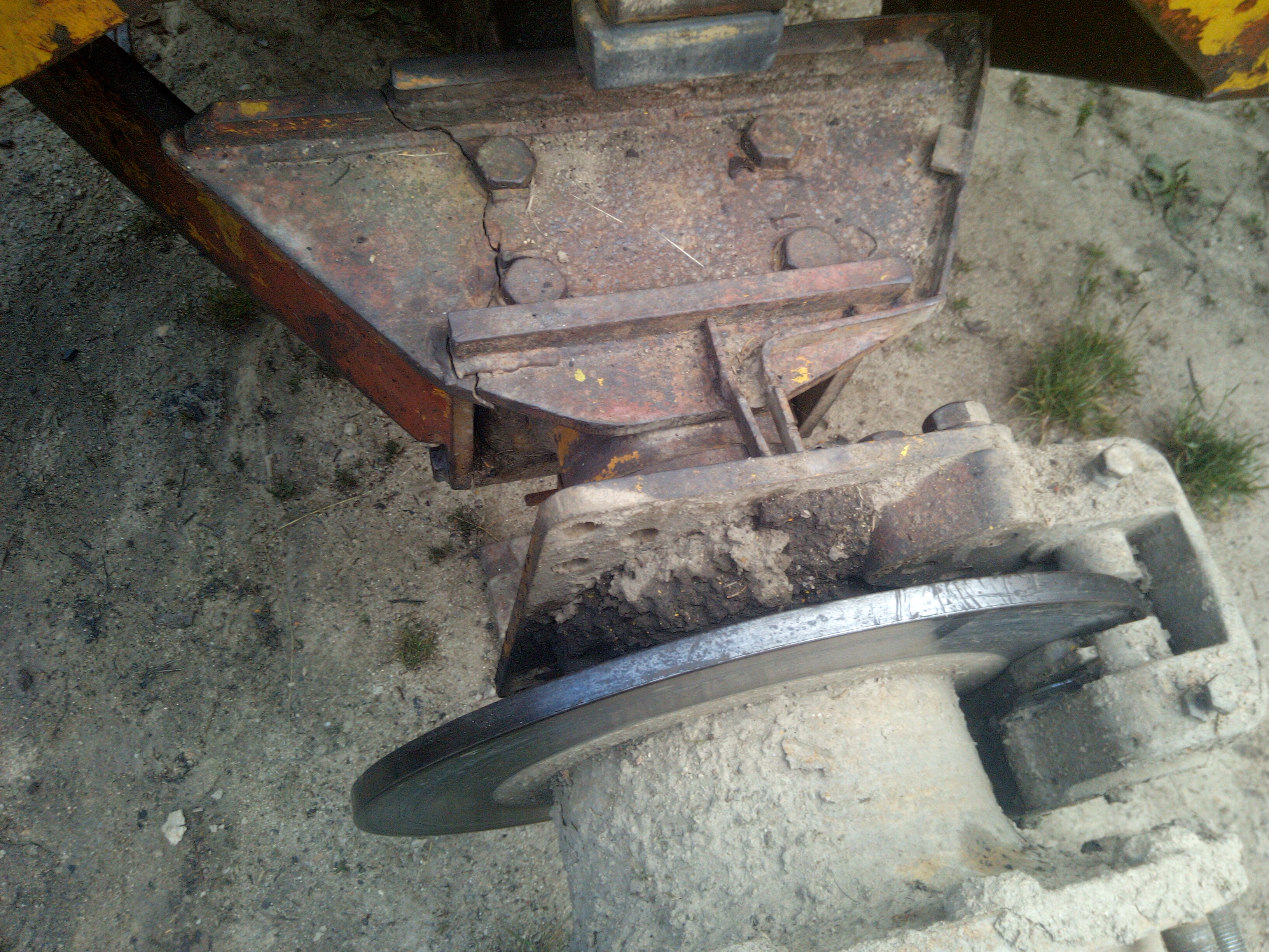

Příspěvky: 2711
12. 7. 2020, 6:54

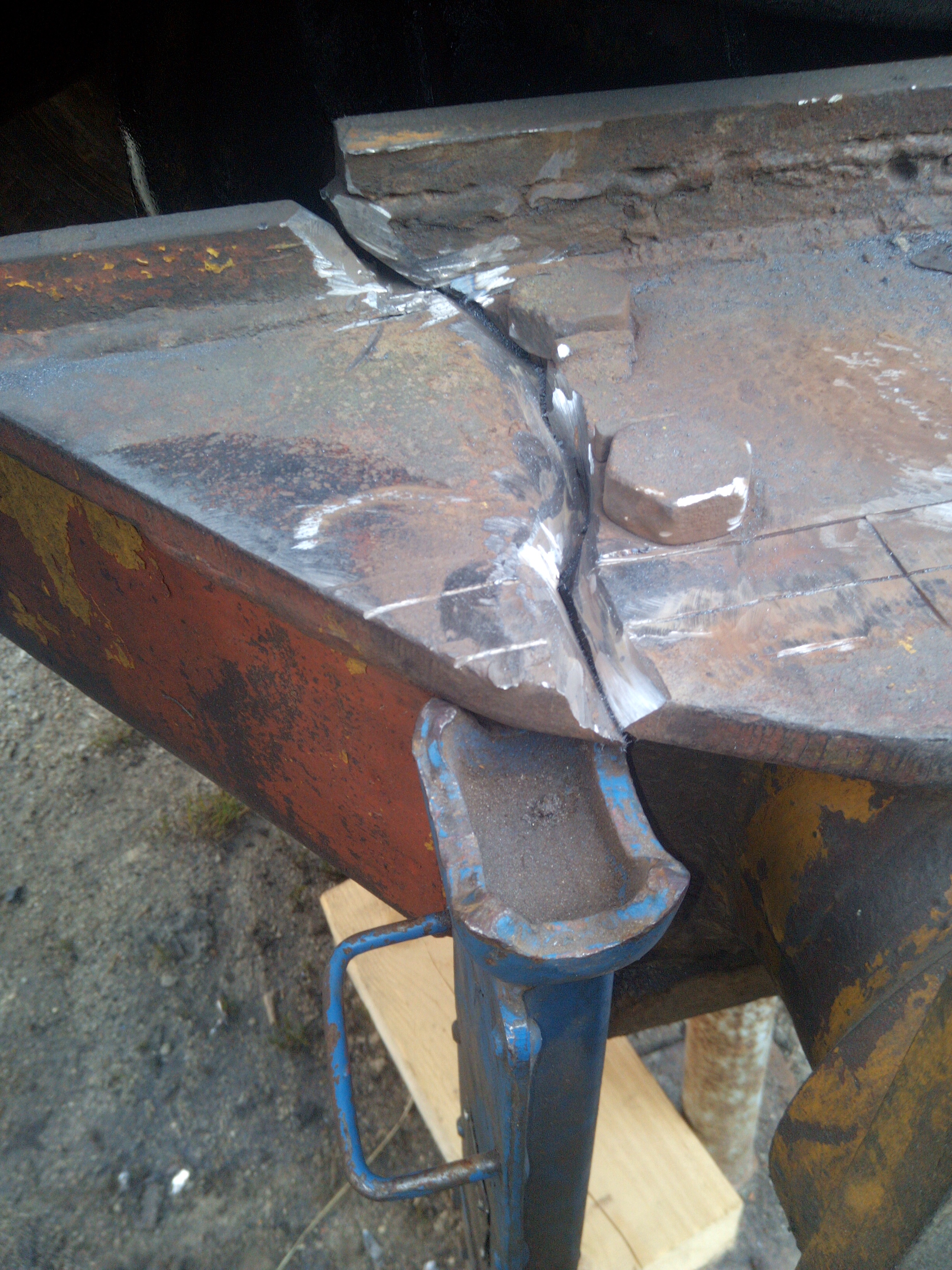

Tak snad to neupadne, ještě tam půjde přes to plotna. Je to z té slovenské pomsty z Trstěné (ZŤS Martin) Ani óčko nenasadíš :D
Už se s tím drbu čtyři dny. Motor už šlape - voda v oleji. Pak nějaká hydraulika a bude už snad na chvilku klid.

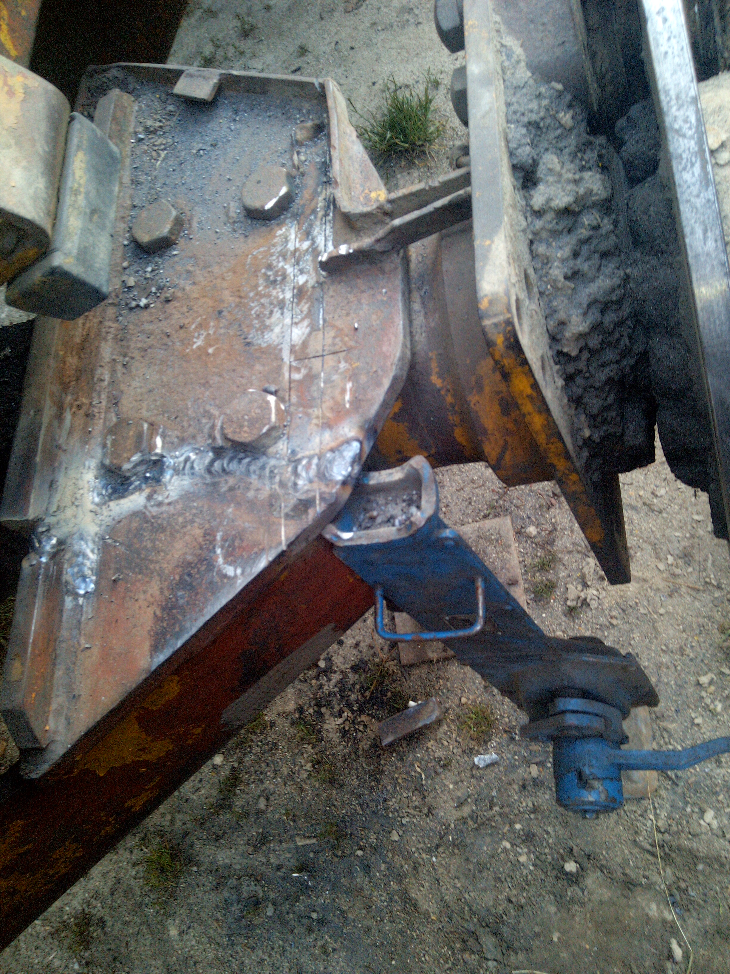

Příspěvky: 2711
13. 7. 2020, 10:17

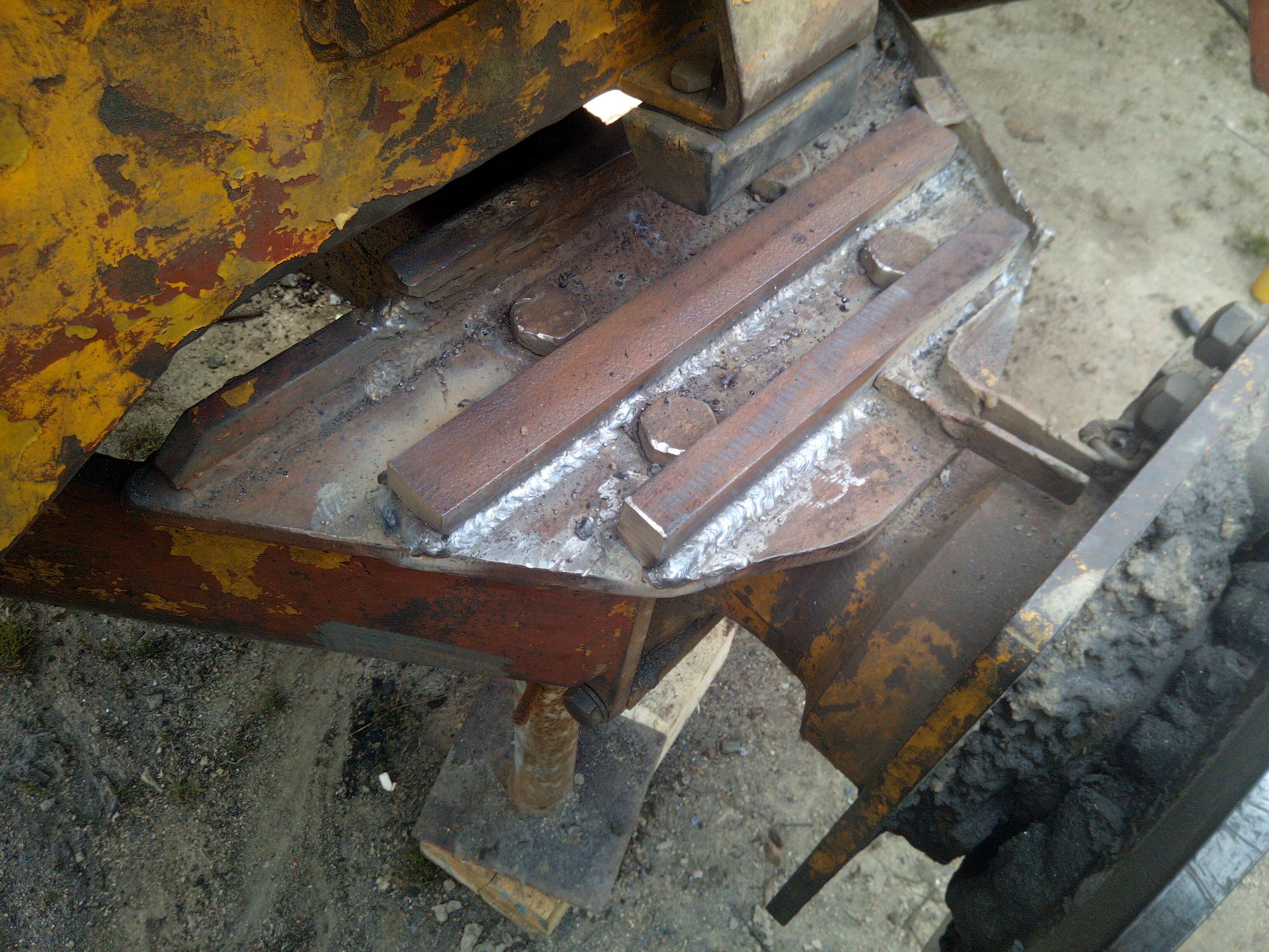

Tohle už se od 82 roku taky něco natahalo, je to s drapákem. Naposled upadnul jeden dráp.
Zas tak špatný to není :wink: . V lese máme 1000 kubíků kůrovce, tak se nudit nebudu. Samá nakloněná rovina :)
Edit: tak jsem to vyztužil. Snad to udrží. Všichni se flákaj po dovolených. Tak tohle musí stačit.

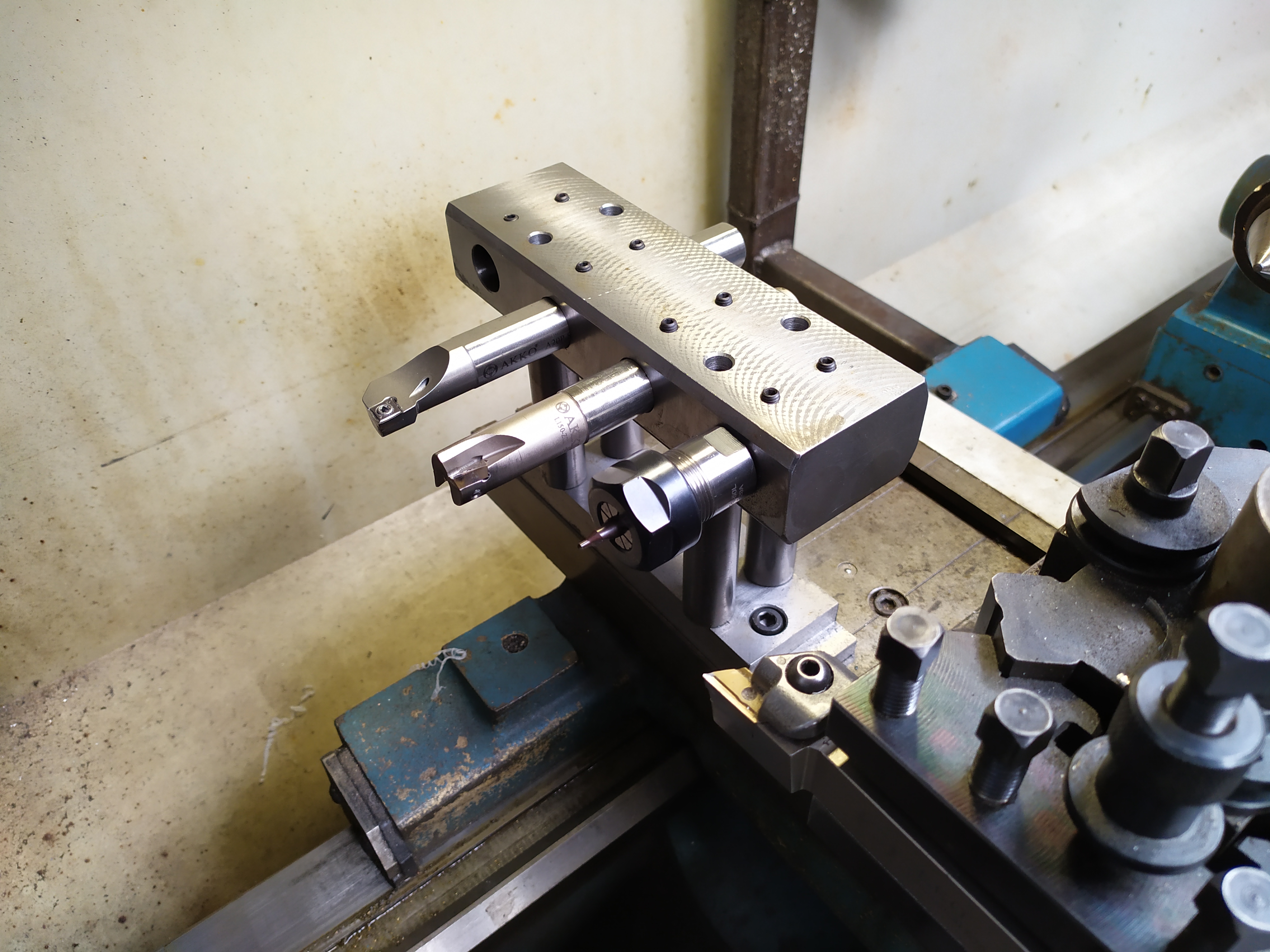

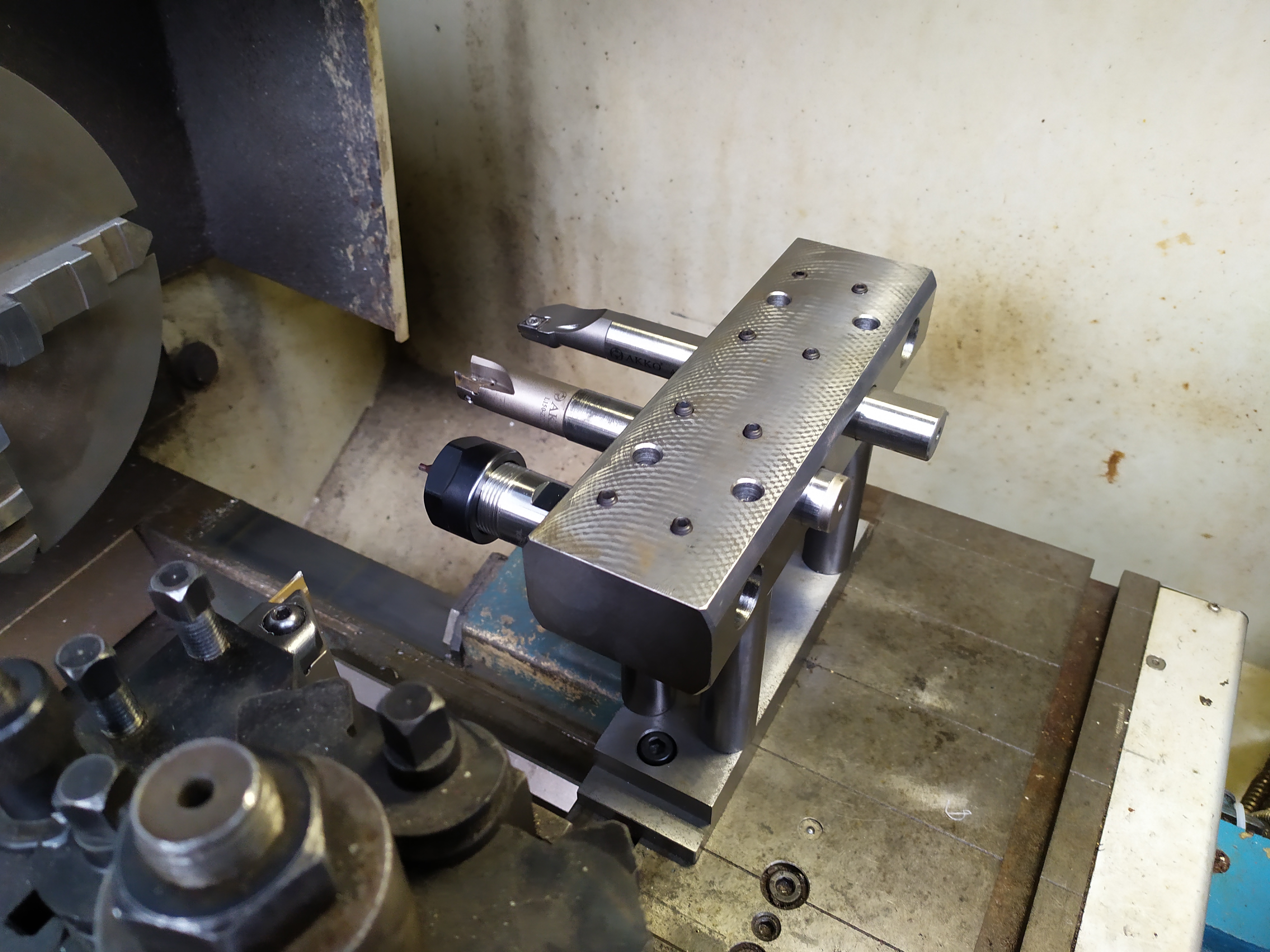

Monteg
Příspěvky: 1516
Bydliště: LOUNY
13. 7. 2020, 10:17

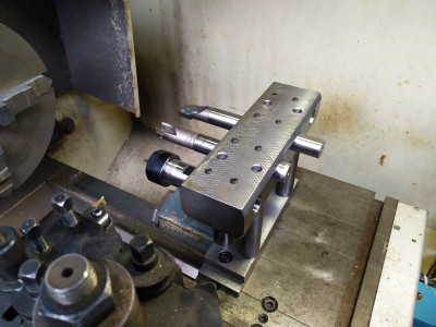

Zadní držák osových nástrojů :D
Příspěvky: 6522
13. 7. 2020, 11:02
Moc hezky, jen vzdalenost na fotce od noze v nozovce nevypada velka. Neprekazi to pri toceni delsich veci?
atlan
Příspěvky: 3382
Registrován: 7. 2. 2011, 9:12
13. 7. 2020, 11:40
To ma len na nejake pidi veci, ucelovku. Pri rychlopupinaku to podla. Mna straca zmysel, pokial. Nerobi 100ks,len potom uz je otazka ci na klasike to ma zmysel.
Monteg
Příspěvky: 1516
Bydliště: LOUNY
13. 7. 2020, 12:25
Charon píše: 13. 7. 2020, 11:02 Moc hezky, jen vzdalenost na fotce od noze v nozovce nevypada velka. Neprekazi to pri toceni delsich veci?
Je to T drážce takže to jde posouvat podle průměru :D
No ono ani ten rychlo upínák není žadný zázrak on má s držákem skoro 2kg
Takže když potřebujete : navrtat - vrtat - srazit - řezat závit tak ho mate 4x v ruce to
už je 8kg no a řekněme při 50ks je to 400kg ono se to nezdá.
