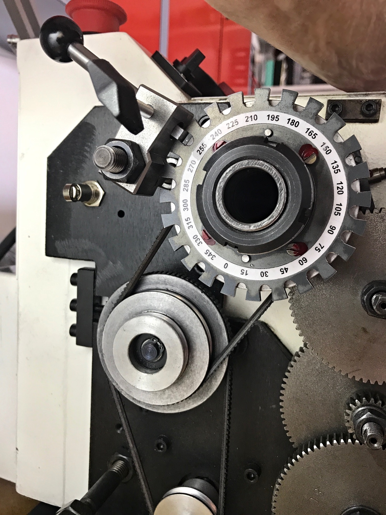

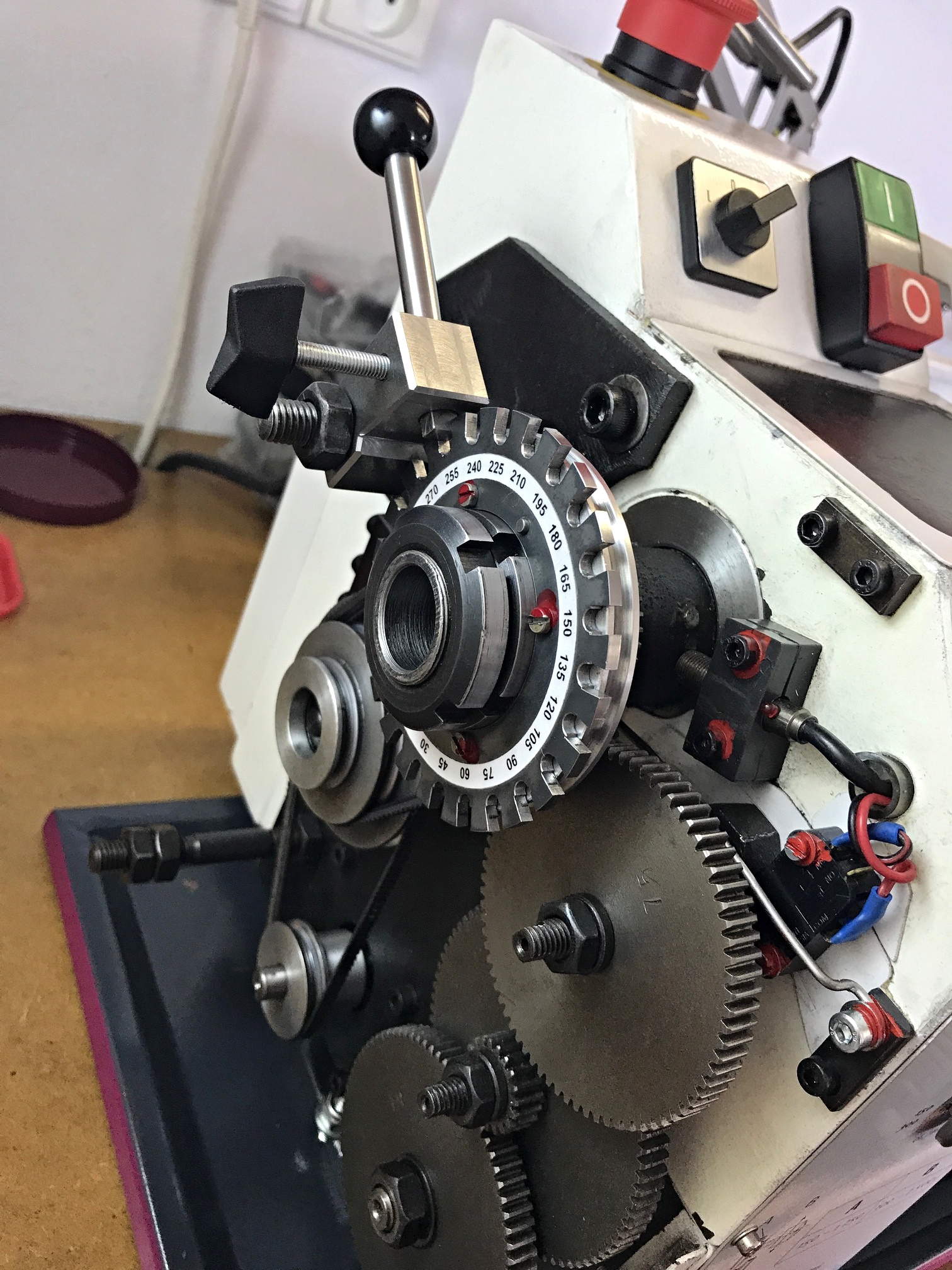

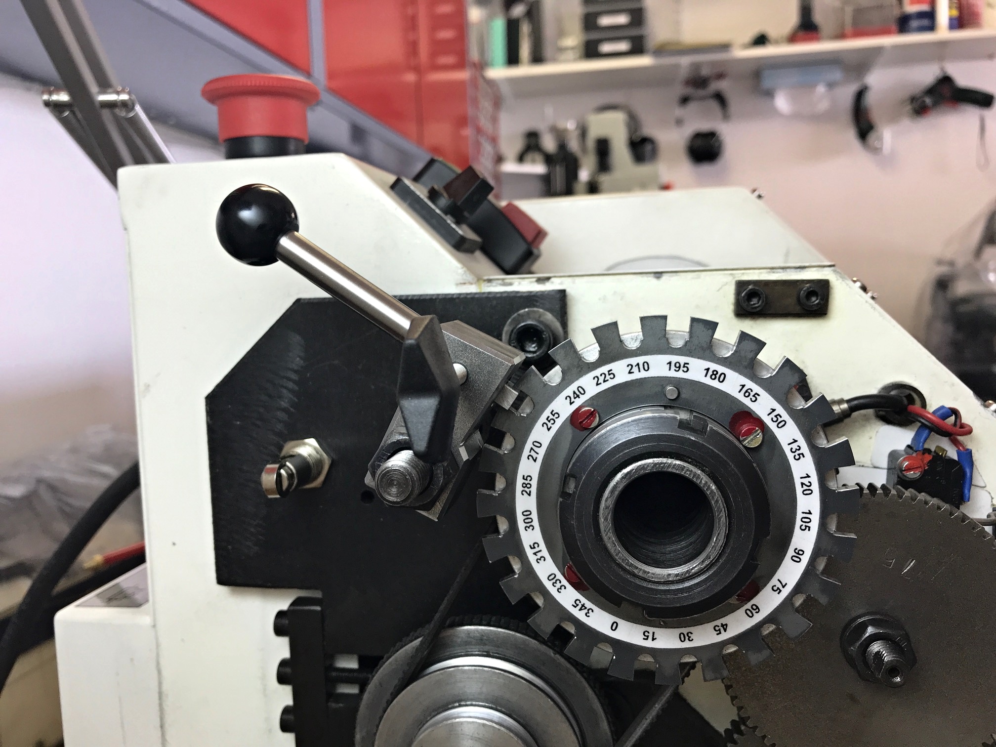

Tak jsem konečně udělal jednoduché dělicí zařízení na soustruh, zatím jsem si udělal dělicí kotouček po 15°, ale popravdě řečeno, ono to asi bude stačit...

Mas to paradni! Nerikej ze jsi to kolo vrtal a rucne piloval, klobouk dolu. Pridal bych si na packu pruzinu, abys nemusel vzdy sroubovat pojistku kdyz pootacis. Sroubem bych to pojistil jen pro standart soustruzeni, aby to tam neskocilo.

Já vzal ozubené kolo s 72 zuby a mám to po 5°.

Charon: To ne, kolo je frézované na frézce pomocí dělicího stolku, ta polohovací zarážka je jen posuvná, je to udělané nepatrně kónické, takže se to v zubu vymezí samo a nemá to žádný vakl a ten pojistný šroub je právě proto, aby se to náhodou nějak nepohnulo samovolně nahoru a nemělo to potom vůli. On je celý ten držák velmi pevně stažený těmi maticemi M10, ten přečnívající závit M10 je tak pro matici, která potom zvenku drží boční kryt převodů. Takže celé je to velmi pevné, pohyblivá je jen ta polohovací zarážka s kuličkou, jištěná tím pojistným šroubem.
Je to udělané blbovzdorně, ta polohovací zarážka i zajišťovací šroub jsou udělané tak dlouhé, že nejde nasadit boční kryt převodů, no a bez bočního krytu převodů se nezmáčkne ten mikrospínač, co tam trčí, a nejde tak spustit pohon...
Ty díry jsou o 1 mm menší než ty zuby, aby tam vznikly opěrné hrany, je to myšleno tak, že se ta polohovací zarážka případně dole opře, aby se nezadíraly hrany do rádiusu té díry, ale je to zbytečné, to jsem dělat nemusel...
Britt: no já jsem takové kolo neměl a zatím jsem dělal jen úhly 0-45-90-atd. nebo a to hlavně 0-120-240, něco mezi tím zatím nikdy a bude-li nějaká úhlová špecialita, tak to dám na frézku a pomocí dělicího stolku udělám cokoliv...

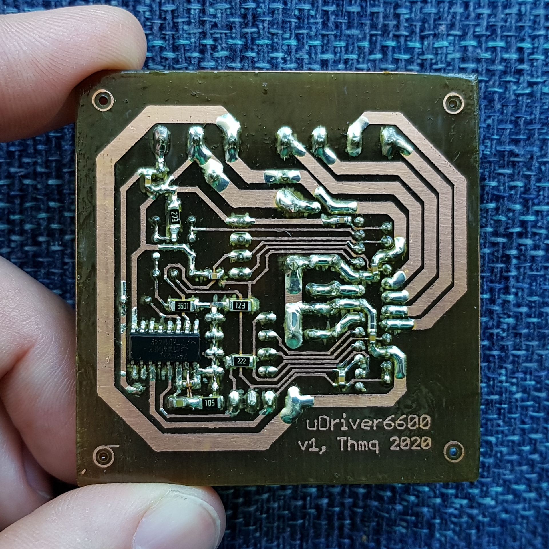

Mex píše: 15. 7. 2020, 1:01 To malování fixem jsi dotáhl docela daleko, řekl bych. Vypadá to dobře. Už jsem to víckrát zvažoval, ale nikdy nezrealizoval.
Co ten proces otočit a malovat dělicí čáry? Pak použít kovový resist. Bylo by to asi mnohem méně malování.
Kovový rezist? To vůbec neznám, musím si rozšířit obzory. Ale já jsem zoufale spokojený s tímto. Asi proto, že dělám většinou jen takto jednoduché věci. Také myslím, že takto dosáhnu o něco delikátnějších výsledků - nejmenší šířka čáry je 0.3mm, což není zrovna málo, třeba průchod mezi těmi piny TB6600 by asi otočeně nešel.
Mex píše: 15. 7. 2020, 1:01 Přemýšlel jsem, co ladíš na těch pomocných čárách. Pokud to upínáš na nějaké kolíky a děláš na jedné mašině s jednou nulou jak malování tak vrtání, tak by tam snad žádné ladění nuly nemělo figurovat, ne? Nebo Tvou technologii chápu špatně?
Teoreticky nemělo, ale přecijen je to docela dost dílů v sobě, každý může zavést drobnou nepřesnost a jak je vidět, desetina mm může hrát docela roli, takže to vždy raději to dostředím. On to není extra náročný úkon, mnohem větší opruz býval ladit natočení, to je největší přínos kolíčků (příp. to tlačit k nějaké hraně).

Mex píše: 15. 7. 2020, 1:01 Já tišťáky mechanicky dělám zásadně na CNC. Vrtám podle dat z pcb2gcode. Frézování obrysu ale už dělám přes export dat přes DXF do CAMu.
Šablony pro pastu řežu na laseru, tam tlačím data zase přes DXF do CAMu, z něco přes SVG do laseru.
No jo, pasta, maska (z jiného vlákna), to jsou asi trochu jiné plošňáky :) Nebyla by fotka?

Je to možné, ale co se velikosti padů týče, na profi deskách to bývá obdobné (jsou to mrňky). Ono zase čím větší pad, tím měně se toho kolem něj propasíruje, že, a to je u jednostranných desek docela důležitý faktor.

Polohu logického IO jsem ladil tak dlouho, až jsem ho připájel opačně.. Všiml jsem si toho, když byla půlka nožiček připájená. Pak jsem byl rád, že tam většina padů zůstala. U 15ky jsem musel improvizovat.
Profi desky jsou prokovené, takže tam vývod drží prokov a horní i spodní mezikruží.
Kdežto na 1-strankách pak ta součástka drží jen na miniaturním kousku přilepené mědi.
I když mám v knihovnách pady větší, tak stejně tam, kde je místo, ještě přes pad položím dodatečnou větší plošku mědi a využiju zbývající prostor.

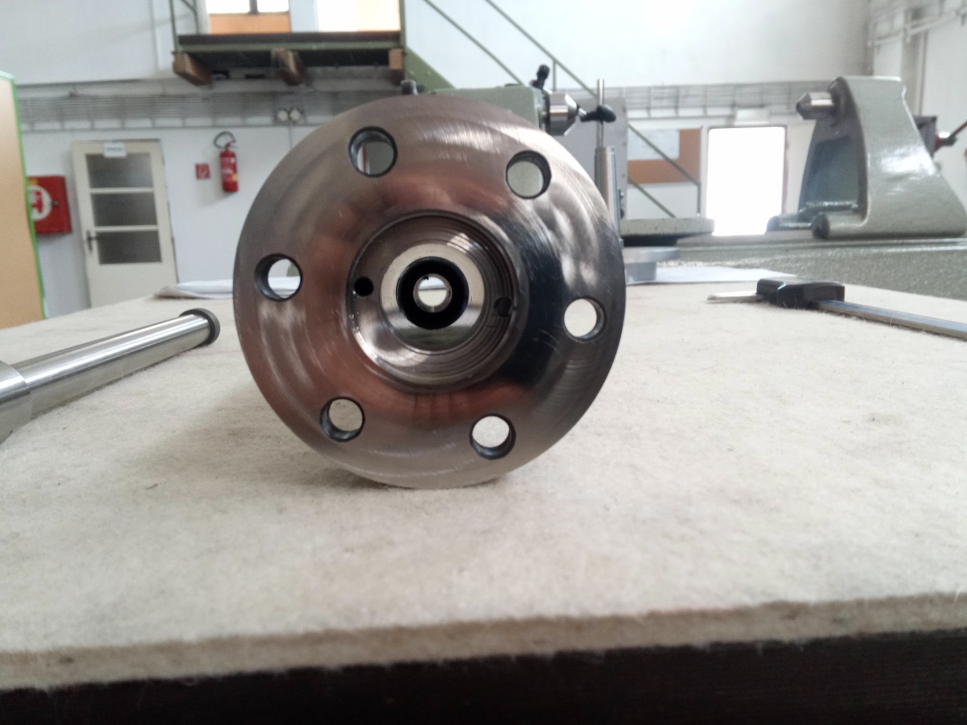

Ja som dnes dokončoval nejakú hriadeľ. Brúsenie diery priemer 24 do hĺbky 165mm + osadenie 38H7 + zarovnanie čela. Na foto to nie je boh vie ako vidno, ale tak čo už.

to celo si brusil hrncakom ci bokom plocheho kotuca?

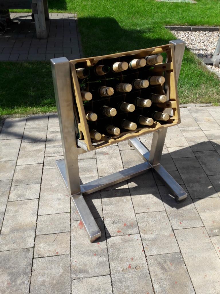

Taková praktická věc do domácnosti :)
je to z nerezu, dá se to strčit rovnou do bazénu :)
