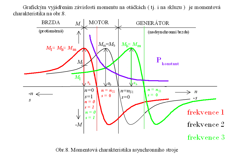

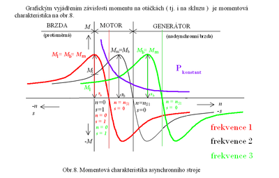

Je to asi tak jako u konvenční mašiny, kde je asynchronní motor s nějakým momentem a převodovka. Na 60 ot/min bude krouťák větší, než na 2800 ot za min. Taky je jasné, že se na 60 ot/min frézuje nožovou hlavou 300 mm a na 2800 trojkou drážkovačkou a ne obráceně.
Jestli si dobře pamatuju z průmyslovky vzoreček, tak to bylo"
Mk=71620xP/n [ kGm, HP]. :)
No to právě s asynchroňákem srovnávat nelze - u toho, pokud se zvýší zatížení při konstaním napájení otáčky poklesnou jen o skluz.
U seriového motoru poklesnou otáčky.
Jeho momentovou chrakteristiku představuje křivka konstantního výkonu (fialová čára)

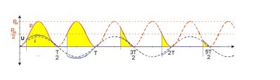

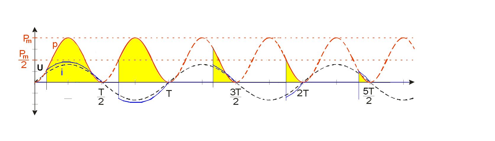

robokop píše:no ja v tom tvrzeni o hrubosti regulace vychazim z toho ze pro malou zmenu uhlu fazoveho posunu pro spinani pri malem regulovanem vykonu (na zacatku sinusovky) je velka zmena vykonu (na pridani treba 1 stupne uhlu fazoveho posunu)
tedy radove vetsi nez prave treba od vrcholu sinusovky dal kde zmena plochy krivky s uhlem roste nepomerne pomaleji
Není to náhodou obráceně než říkáš ;-) tedy na konci sinusovky ;-)

ja to myslim tak ze kdyz jsi na zacatku te krivky a ona stoupa a ty jsi treba na 5 stupnich a pridas treba dalsich 5 stupnu tak mas dejmetomu vic jak 2x tolik vykonu nez jsi mel predtim
kdyz jsi daleko za vrcholem treba 5 stupnu pred pruchodem nulou a pridas dalsich 5 stupnu tak jsi nepridal mozna ani 10% vykonu
studoval jsem jedem trifazovej profi regl a ten vpodstate pod 5 stupnu fazoveho posunu reguloval tak ze uz nezmensoval uhel tyristoru ale uplne normalne prestaval spinat uplne, tedy vpodstate PWMka nad 5 stupnu otevrenejma tyristorama aby se dostal na jeste mensi regulovany vykon

No tak, že to s tím výkonem funguje obráceně
robokop píše:ja to myslim tak ze kdyz jsi na zacatku te krivky a ona stoupa a ty jsi treba na 5 stupnich a pridas treba dalsich 5 stupnu tak mas dejmetomu vic jak 2x tolik vykonu nez jsi mel predtim
- na začátku půlvlny až do jejího vrcholu je úbytek středního výkonu půlperiody (triak otvíráš) nevýrazný s posouváním fáze sepnutí (Práci určuje plocha pod půlvnou k nule).
Ke konci půlvny je to ale oráceně střední výkon půlperiody dramaticky klesá.
Žlutá plocha - práce za půperiodu
Černá přerušovaná - napětí
Modrá - proud
červená - okamžitý výkon
