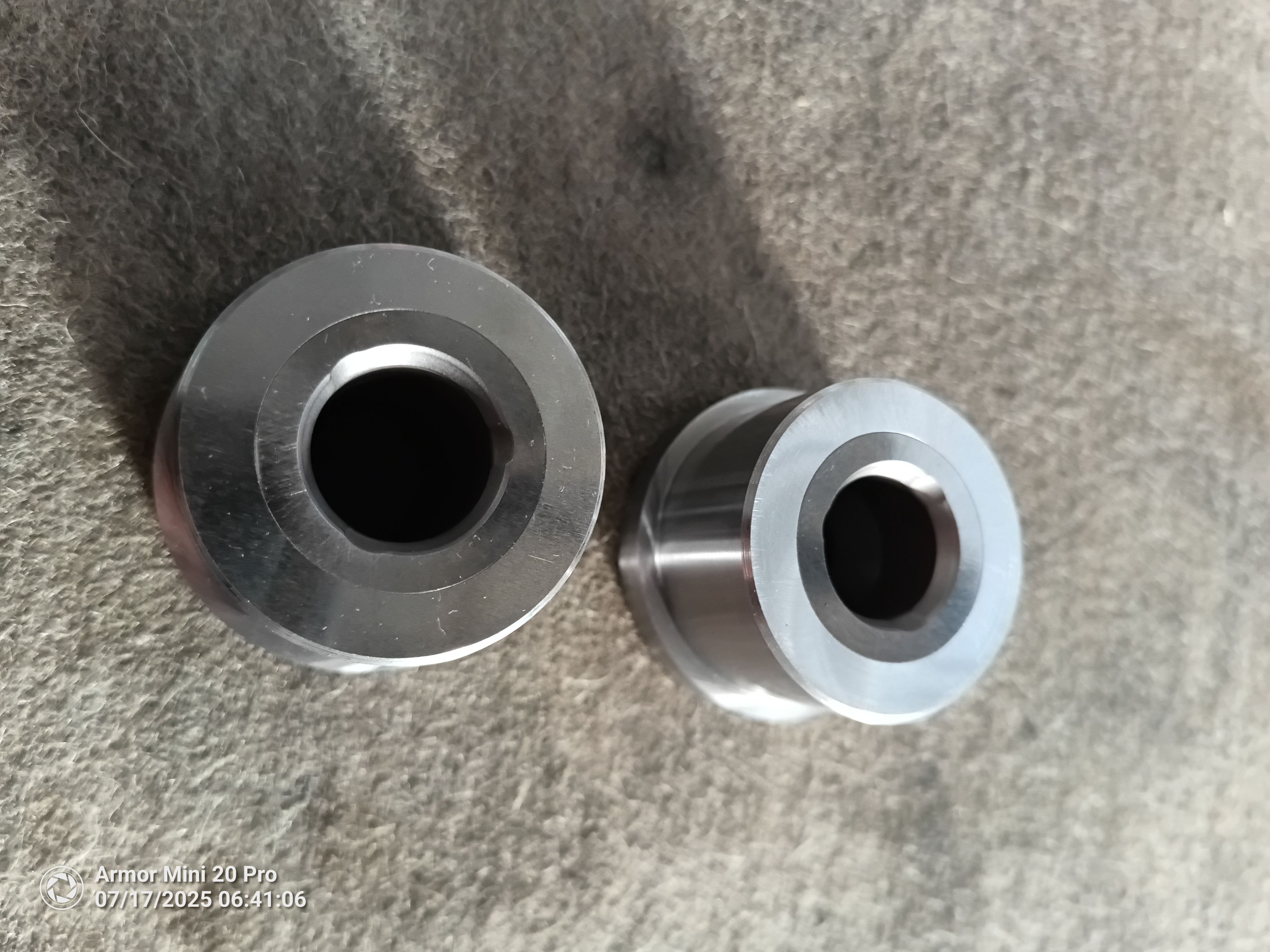

Výroba matrice, upinacia časť z M200, vnútro za tepla spájané z tvrdokovu.

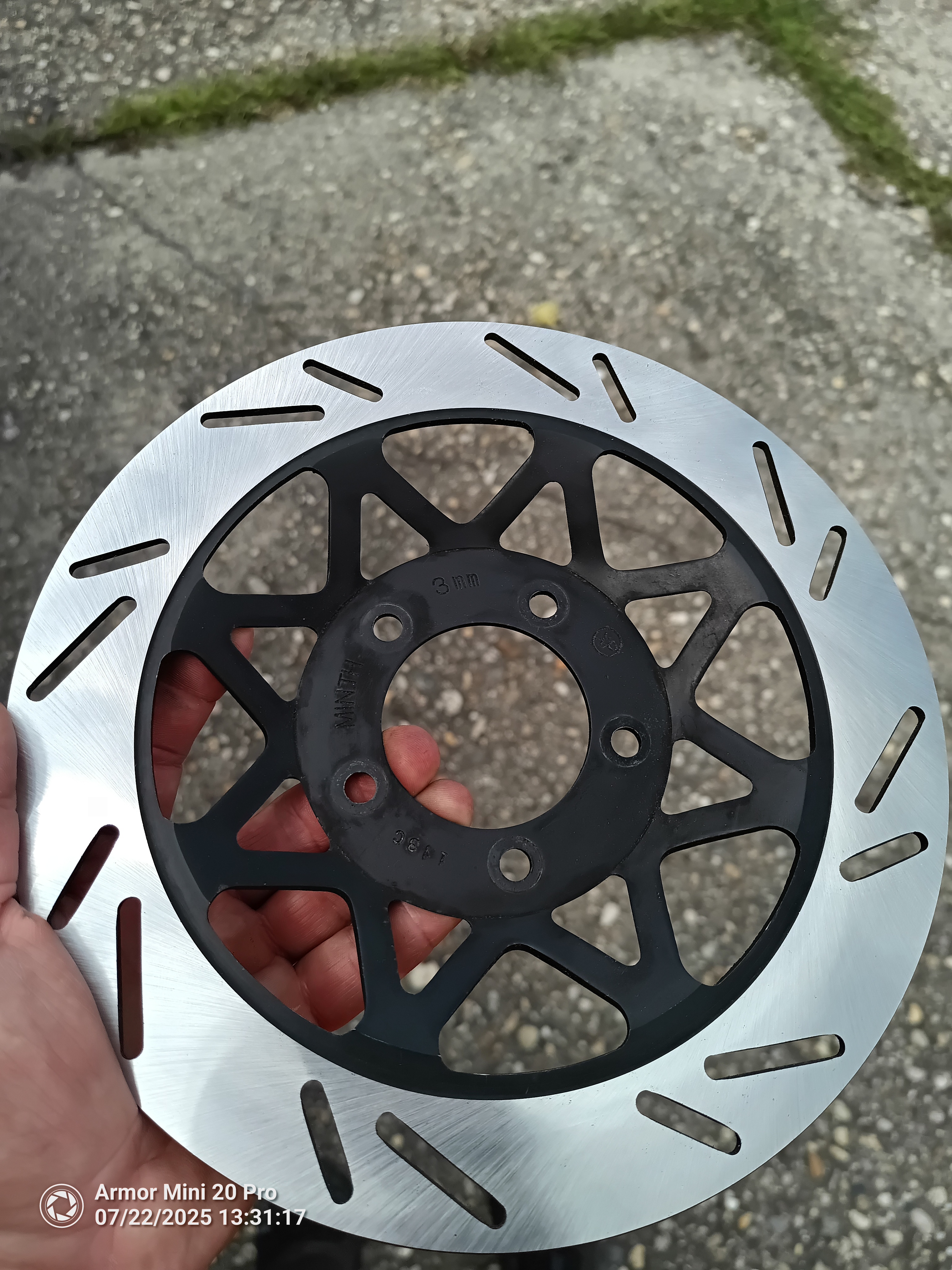

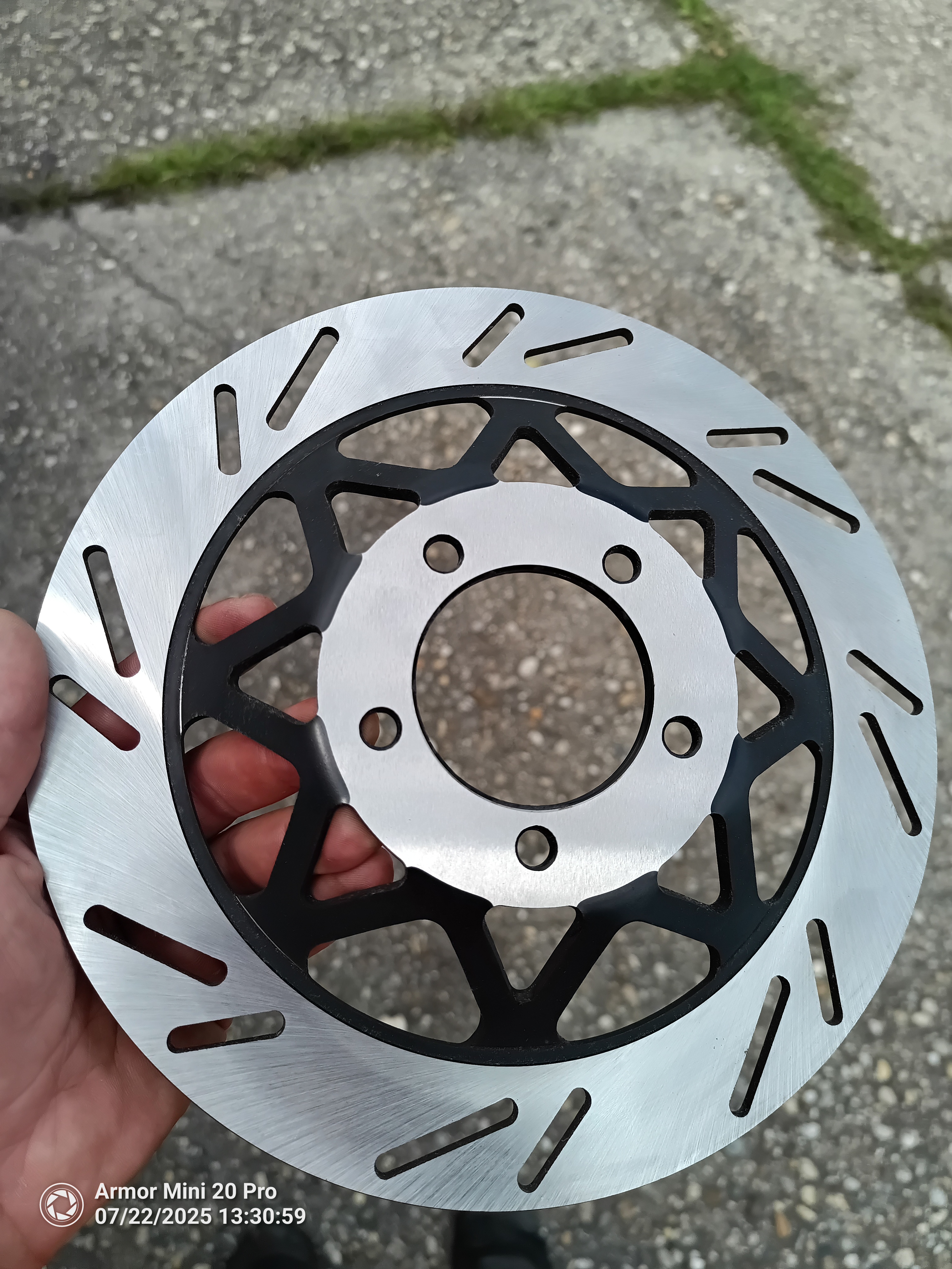

Dnes som chalanom brusil kotúče na motorku, na magnet na jedno upnutie.

jergus.balaz píše: 22. 7. 2025, 5:49 Dnes som chalanom brusil kotúče na motorku, na magnet na jedno upnutie.
Jak moc takové kotouče se prohnou? Kolik to házelo?
https://www.gladiatools.cz
jergus.balaz
Příspěvky: 1761
22. 7. 2025, 7:17
LukasGunther píše: 22. 7. 2025, 7:07 Kolik to házelo?
To boli nejaké nekvalitné pseudo kotúče, nájazd 3000km a zvlnené boli 0,2mm

jergus.balaz píše: 22. 7. 2025, 7:17
Laicky dotaz - to zvlnění bylo od začátku a až teď to začalo vadit nebo se to zvlnilo tím najezdem 3000?
To pak máš dalšími nájezdy další práci jistou, ne :)?

To vypada jako cinske Arashi? Ty byvaly rovne do prvniho velkeho brzdeni na mokru :)

Musím k tomu dodat, že to brousil na magnetu ve vřeteníku brusky na kulato! (další možnost je na brusce co má origo otočnej stůl s magnetem.).
Někoho by možná napadlo (a už tu takový průkopníci byly co si namlátili hubu při prvním zabrždění- já to nebyl) brousit to na brusce na plocho (tyto kotouče by stejně nešly, ale plovoucí kotouče co se dají rozdělat)
Na brusce naplocho zásadně ne!!

ovi-ivo: a v čom sa zmenia vlastnosti keď by sa brúsili na brúske na plocho a tak ako ich brúsil jerguš?
Modros
Příspěvky: 2107
22. 7. 2025, 10:28
Narex píše: 22. 7. 2025, 10:24 ovi-ivo: a v čom sa zmenia vlastnosti keď by sa brúsili na brúske na plocho a tak ako ich brúsil jerguš?
no když si uvědomíš že brus má v každém smeru jinou drsnost, tření atd....tak by se ten kotouč uskákal hodně rychle...nehledě na to že když něco pracuje rotačně tak se to tak má i brousit.....a přesnost je taky někde jinde při rotačnim broušení konkrétně u kotouče

Narex>na magnetce, kdyz clovek upne jednoduse jety kotouc na plocho, tak ten se vetsinou prohne a brousi se lavor. Pak kope. Musi se to pracne podkladat, aby to za neco stalo.

Brúsenie kotúčov na bruske na gulato na jedno upnutie má výhodu v presnosti a v čase.

no asi ve směru brusu a to bude možná ten kámen úrazu, ono až se to zajede a ohladí je to jedno ale něž se to ojede a máš to pak na předním kole u motorky.....se to može kousnout a pak jdeš k zemi...
