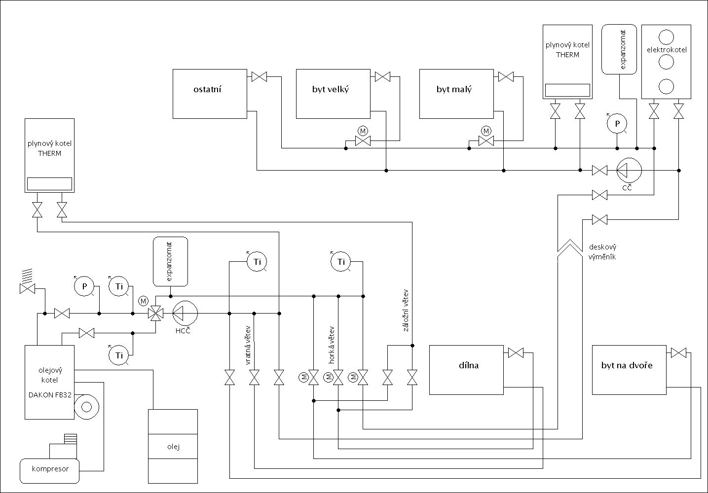

13. 3. 2012, 2:07
takto by se to mělo nějak propojit
magi
Příspěvky: 2741
Bydliště: Třebíč
13. 3. 2012, 10:25
Takovejch lidí na to čučí a nikdo si nevšimne, že mám to pomocné cirkulační čerpadlo nahoře naopak :oops:
