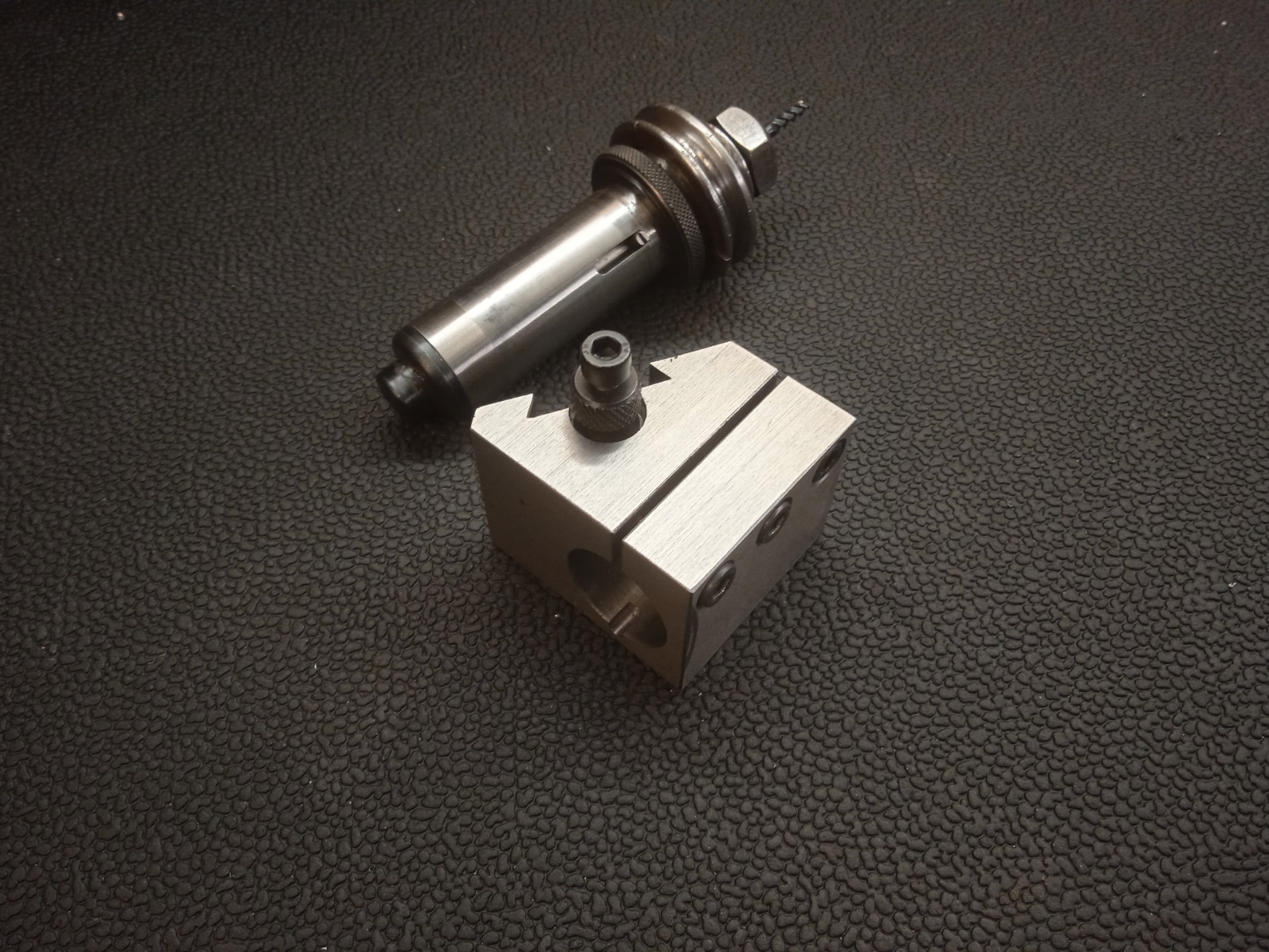

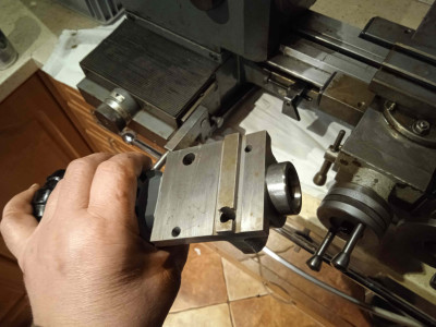

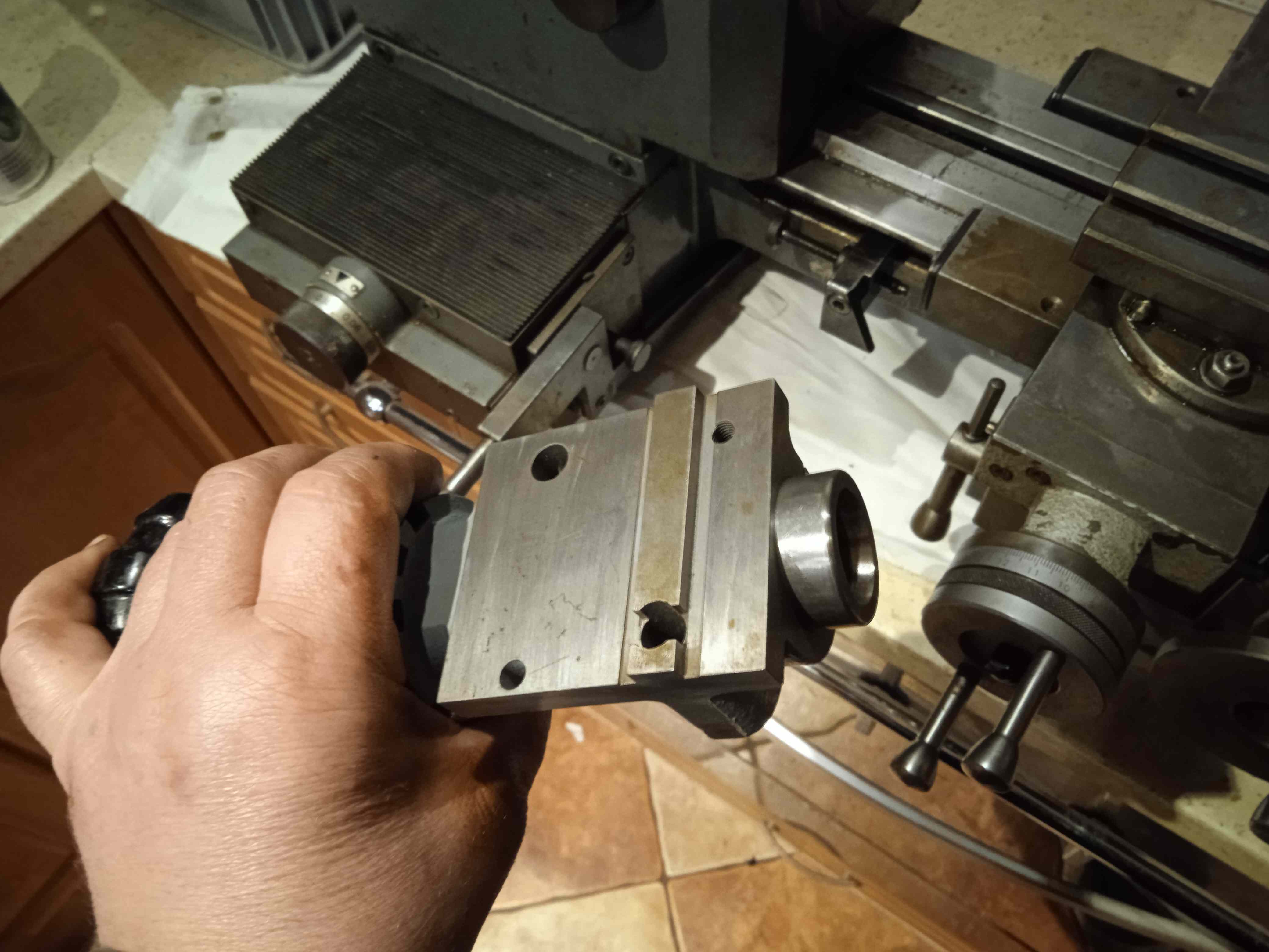

tumlik píše: 11. 6. 2024, 4:26 koník mám hranatej originál, no byl bohužel dost tragicky propadlý o 0,06mm pod osu, budu ho léčit, případně udělám nové tělo, no nemám na něj momentálně čas, ty díly na to jsou zaměnitelné, ten zelený je z toho zadního a sedí do stovky :)

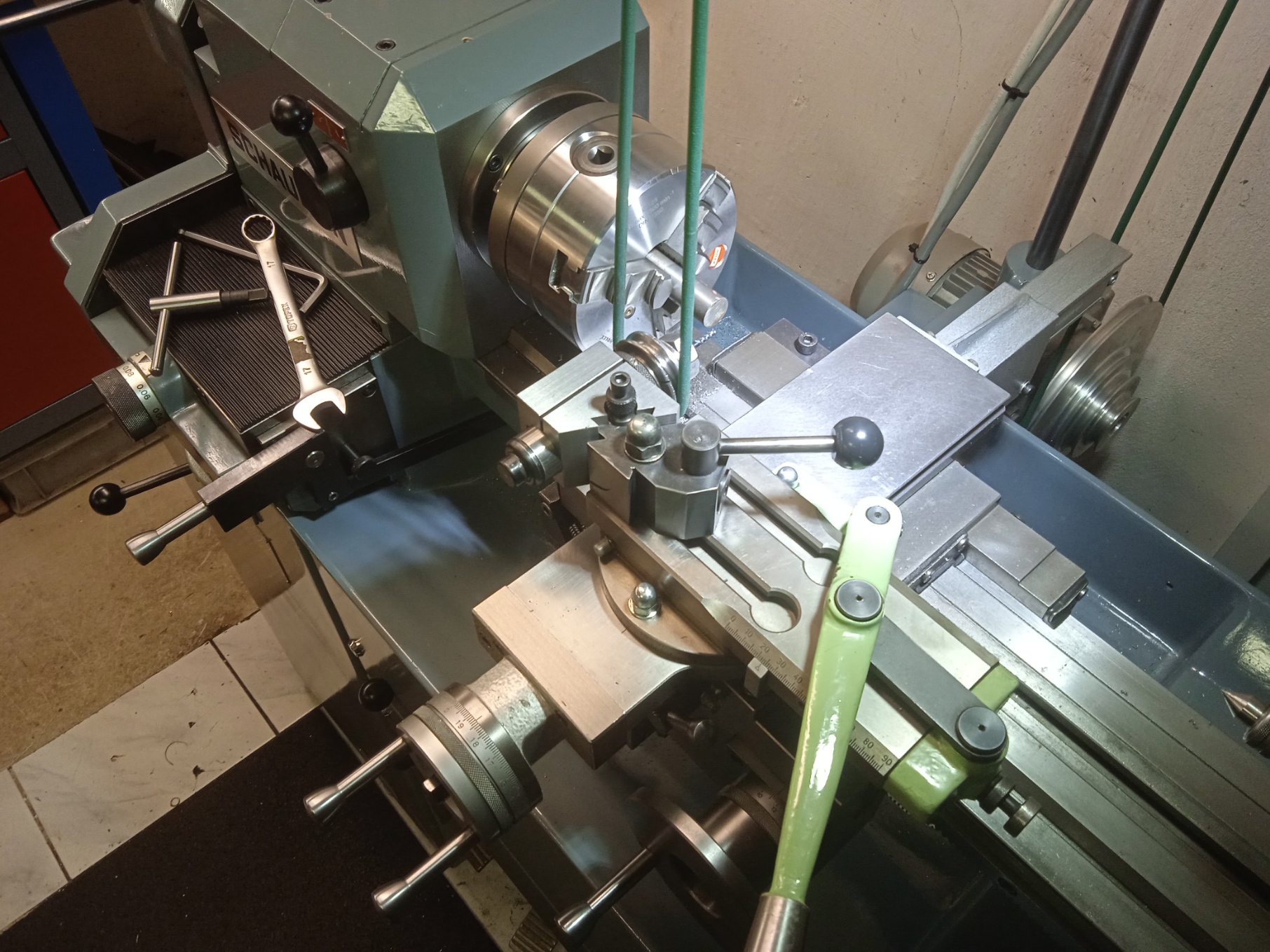

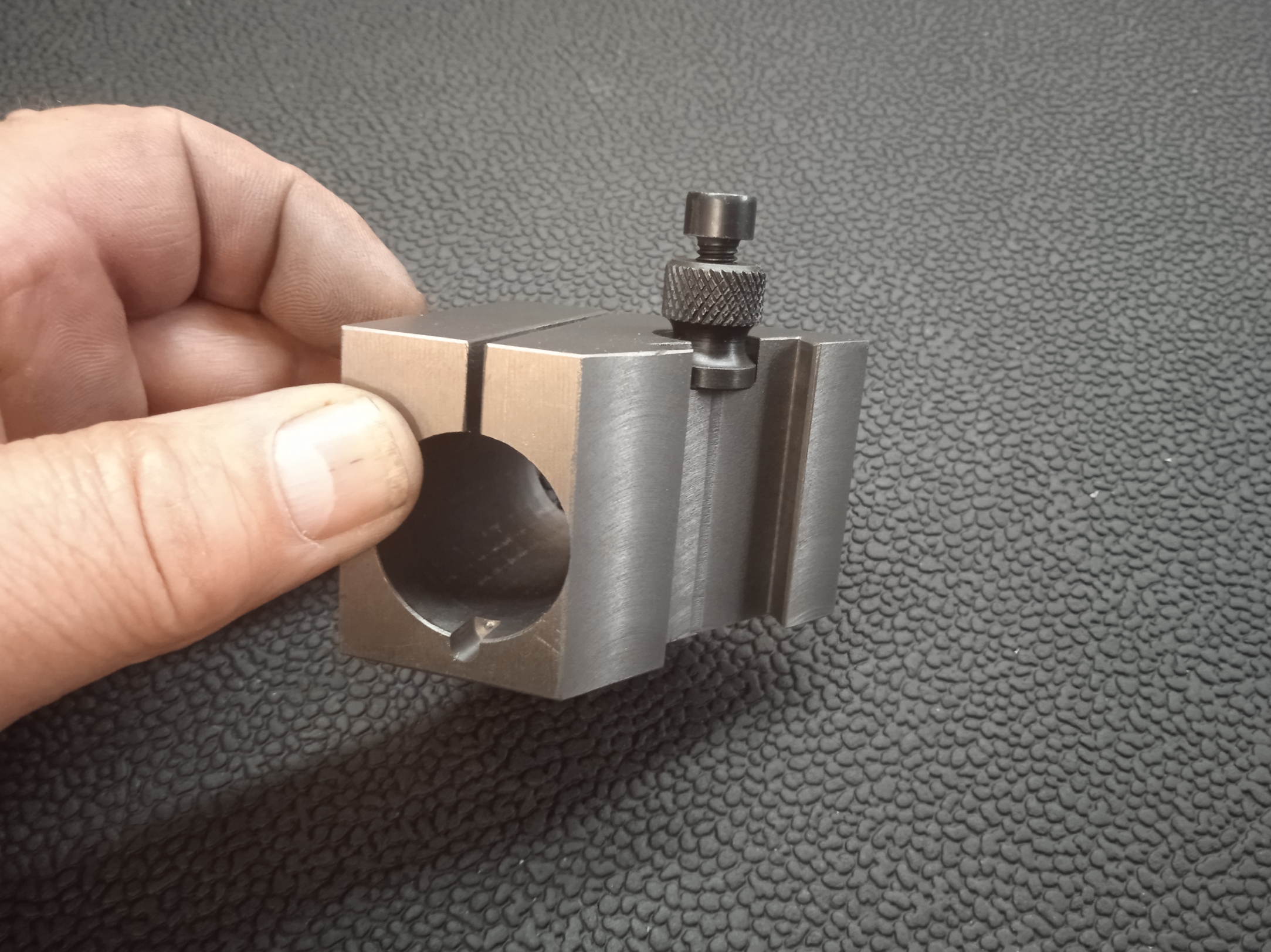

zatím jsem na tom jen osazoval univerzálky na příruby a zkoušel frézovat, to vřetýnko je z G1L Deckela, udělal jsem si držáček do 111 tripana, ty jsem vlastně taky dělal včetně držáků..ještě pořád nemám "všechno" :D :D IMG_20240529_184319.jpgIMG_20240610_145952.jpg
na ty univerzálky a kleštinové pouzdra jsem tisknul z petg takové závitové držáčky pro W20, drží to luxusně a dost šetří místo :wink: IMG_20240222_185449.jpg

Thomeeque píše: 11. 6. 2024, 5:42
tumlik píše: 11. 6. 2024, 4:26 ... a zkoušel frézovat, to vřetýnko je z G1L Deckela, udělal jsem si držáček do 111 tripana
Ahoj, prosím tě, jaký to má takto rozsah otáček? V tom tripanu je to takto dostatečně tuhé? Zrovna přemýšlím, že bych si zkusil vyrobit něco podobného (i když ne tak hezkého) a plánoval jsem to kvůli tuhosti šroubovat raději přímo na support místo tripana. Dík, T.
zítra ti to můžu bliknout, je to z litinového bloku, otvor je 27mm, je to stažené třemi M6, vrchní matici jsem dal napevno aby to bylo vždycky těch 20mm od plochy suportu tzn. v ose, můžu to povolit a otočit to vřetýnko a frézovat kolmo na osu.
motor 1400ot řemenice 200/120/90/60, hnané napřímo, na tom vřetýnku odhadem 40/30 tzn. max. 9300, min 2100, vřeteno mám do 6mm kleštiny, tuhé je to až až, být tebou volím variantu na tripana
packa: tady to máš, udělal jsem si to volnější, no kdyžtak si to uprav měřítkem, plánoval jsem to původně na strop, že bych to udělal z PATH-CF :)

tady jsem ti to blikl + příklad kolmého frézování drážky s pákovým suportem, jde pěkně i čelní vybrání při puštěném soustruhu třeba dvojkou frézou :wink: někdy se to může hodit, ono málokterá frézka(klasika) umí takové otáčky, ano mám i nástrojové frézky, ale znáš to, nahodit, srovnat, upnout, vystředit a kvůli drážce hodina v hajzlu :D

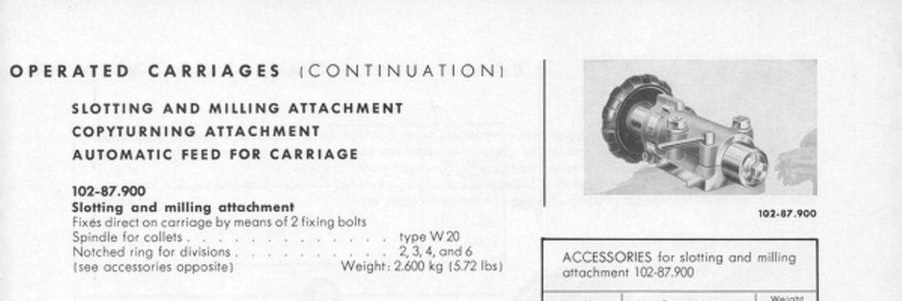

k tomu dělení na soustruhu.....Schaublin dělal ještě tuhle přímou děličku na vrchní suport s označením 102-87.900 :wink: Primárně je to určené do vrchního suportu, je tam vřeteno W20 s přímým dělením na rychlou hlavu šroubu, případně šlic na šroubovák atp., no zkoušel jsem tam dát děličku z aciery s W12 a sedí tam luxusně :D nástroj je ve vřeteníku

Hmm, kreativní partička, tihle Šaublinovi :) Akorát upínání do Tripana tomu chybí :D Zajímavé, opět díky! T.

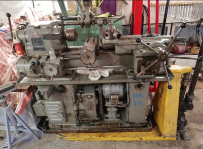

tumlik píše: 11. 6. 2024, 10:33 Další stará klasika do dílny :) IMG_20240608_204034_1.jpgIMG_20240608_204027_1.jpgIMG_20240608_204014_1.jpg
Kde se na takovéhle hezké chodí?? Lehká závist ale je nádhernej, mám totiž schaublin 13 frézku tak bych to chtěl dokompletovat i se soustruhem :lol: :lol:

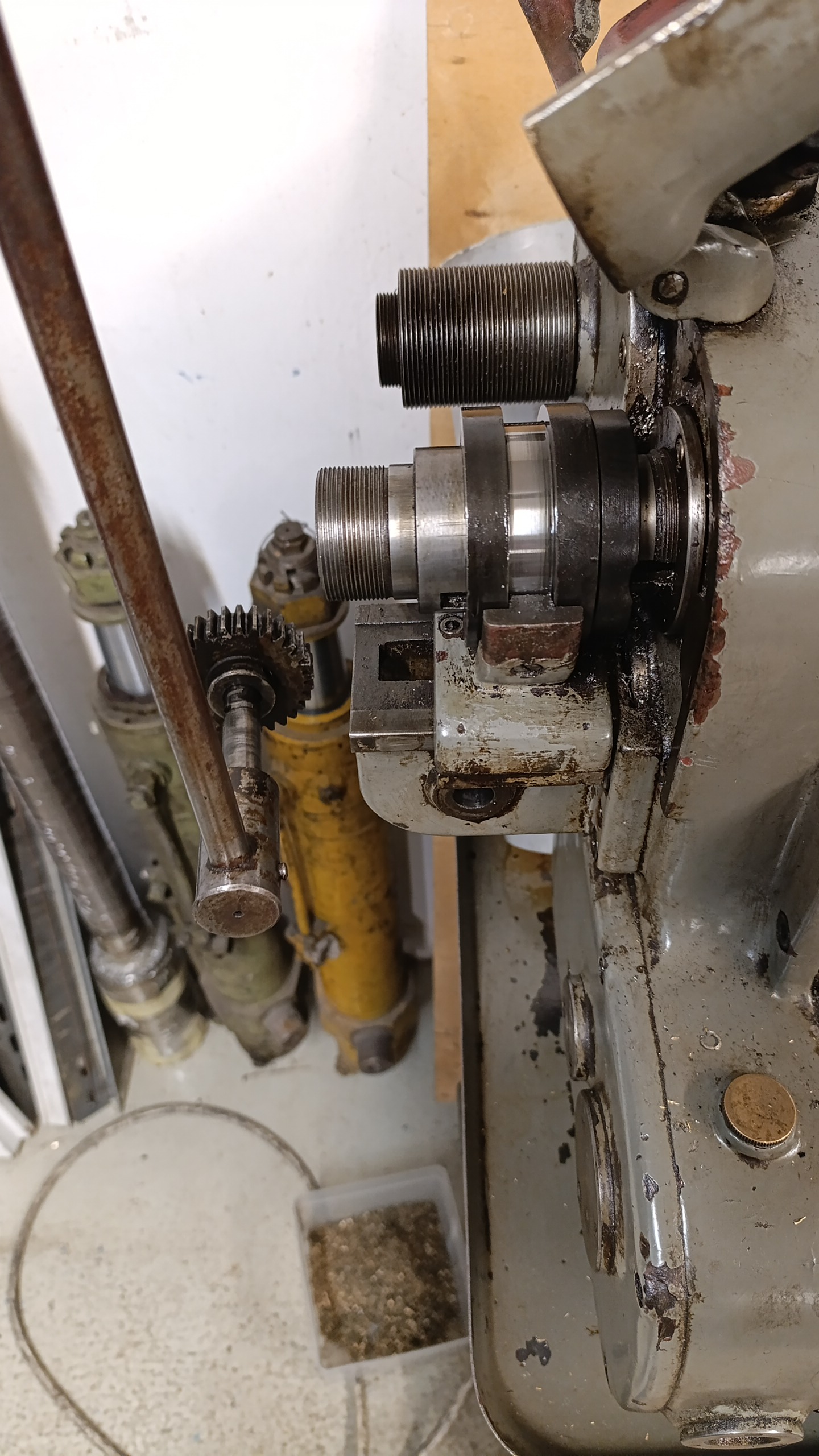

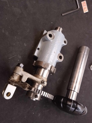

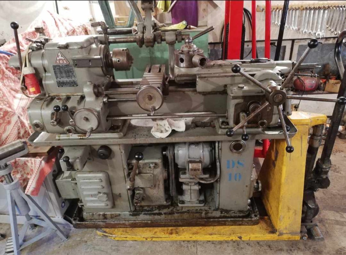

Ahojte. Na tento revolver by som rád nahodil pneumatické sklučovadlo a vízia je taká že by som ho ovládal ručne cez pôvodný mechanizmus klieštinoveho upínania. Viete niekto ako vyzeral originál mechanizmus? Škoda vymýšľať vymyslené. Páku mám. Zaujíma ma tá ťahacia tyč.

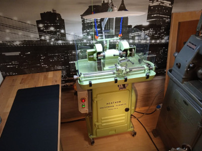

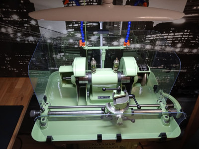

Přes svátky jsem dokončil další starou klasiku do dílny, Agathon 175A, kotouče dojdou v únoru, zatím si odpočívá v původním dětském pokoji :D ....Tímto bych chtěl poděkovat uživateli oOvOo, který mi odprodal část příslušenství a nějaké ND, čímž jsem mohl tu původní hrůzu uvést do perfektního stavu, spolklo to dost času, i když je to jen "blbá" bruska, tak cca 120 h práce to i tak zabralo http://www.tumlikovo.cz/agathon-type-175-a-2/
