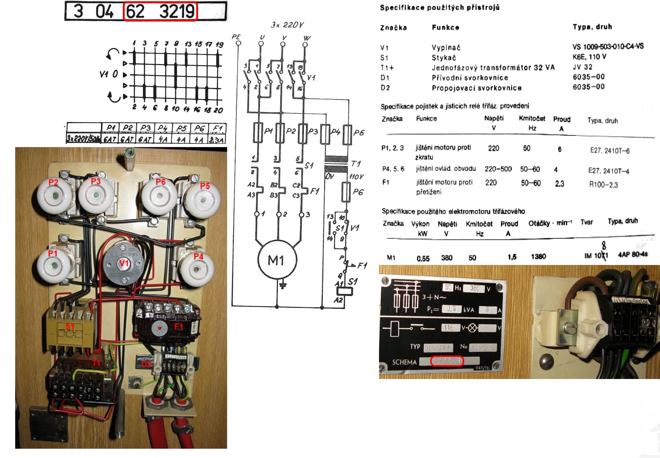

od Francotirador
Koukám jak se to tu přes víkend hezky rozvinulo.
robokop píše:no ted jeste sestavit nejake jednoduche schema pro lidi co nevladnou elektrinou …
To by bylo příjemné,
například já bez mučení přiznávám, že mě z výše popsaných rad není vůbec jasné jak a co do stávajícího rozvaděče zakomponovat.
K tomu měniči: sice není za pár stovek (nabídka použitého), ale tenhle by vhodný byl http://download.schneider-electric.com/ ... 443_04.pdf, http://www.schneider-electric.us/en/pro ... 61HU15N4Z/? Nebo mu chybí nějaká funkce na kterou bych se měl při shánění zaměřit (kromě toho aby měl ovládací panel)?

Re: MN80.-typy,rady,fotky
Napsal: 21. 11. 2016, 2:48
od salus
Francotirador píše:například já bez mučení přiznávám, že mě z výše popsaných rad není vůbec jasné jak a co do stávajícího rozvaděče zakomponovat
Pokud budeš dávat frekvenční měnič tak kromě měniče:
1.) stávající rozvaděč MN80 v podstatě nepotřebuješ, tedy jeho některé části.
a.)Hlavní vypínač, který je teď reverzační - není takový zapotřebí stačí s polohami 0, I nehledě na to, že reverzační přepínače se ve funkci hlavního vypínače s funkcí nouzového zastavení se u strojů z bezpečnostních důvodů nedoporučují. Nevím jestli ten měnič co bys měl k dispozici je pro napájení 1x230V nebo 3x400V, pokud by byl 1x230V stačí Ti jednopólový hlavní vypínač potřebných parametrů.
b.)Spouštění a reverzaci motoru obstará frekvenční měnič.
c.)Tepelné jistící nadproudové relé nepotřebuješ, to udělá také frekvenční měnič.
d.)Transformátor 400/110V, včetně jeho jištění které jslouží pro ovládací obvod není zapotřebí, takový ovládací obvod tam nebude.
2.) Naopak je velice vhodné doplnit cizí chlazení motoru ventilátorem, který poběží nezávisle na motoru. Pokud budeš točit motor na nízké otáčky, sám se vlastní vrtulí neuchladí.
3.) Budeš potřebovat vhodný potenciometr pro řízení otáček
4.) Třípolohový přepínač pro běh VLEVO - 0 - VPRAVO
5.) Jestliže se bude často brzdit DC napětím (z měniče) je vhodné měnič doplnit brzdným odporem a to bývá hned po měniči druhá nejnákladnější součást té přestavby, pokud je ten brzdový odpor originální výrobek, dá se samozřejmě nahradit výkonovými odpory patřičných parametrů.
Proto já bych stávající rozvaděč úplně "vykostil" a udělal něco jiného, stejně budeš muset měnič někde umístit. Místa v soustruhu kam dát měnič je dost.
