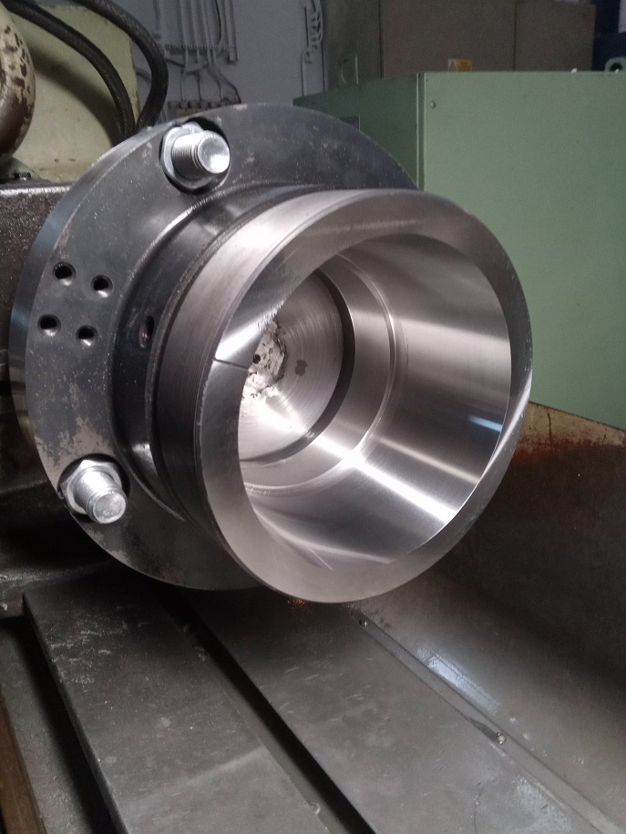

HellGrip píše: 22. 7. 2020, 8:34 to celo si brusil hrncakom ci bokom plocheho kotuca?
"Hrnčekom" cca 25mm priemer.

hmm, taký divný dočmuhovaný krížkovaný vzor...ale keď to má rozmer a geometriu, tak prečo nie.

HellGrip píše: 22. 7. 2020, 8:11 hmm, taký divný dočmuhovaný krížkovaný vzor...ale keď to má rozmer a geometriu, tak prečo nie.
Potreboval som dodržať kolmosť diery, osadenia a čela, takže všetko brúsené pri jednom upnutí. To čelo malo dosť veľkú plochu na bok veľkého kotúča, tak som to šmikol zvnútra von tým hrnčekom.

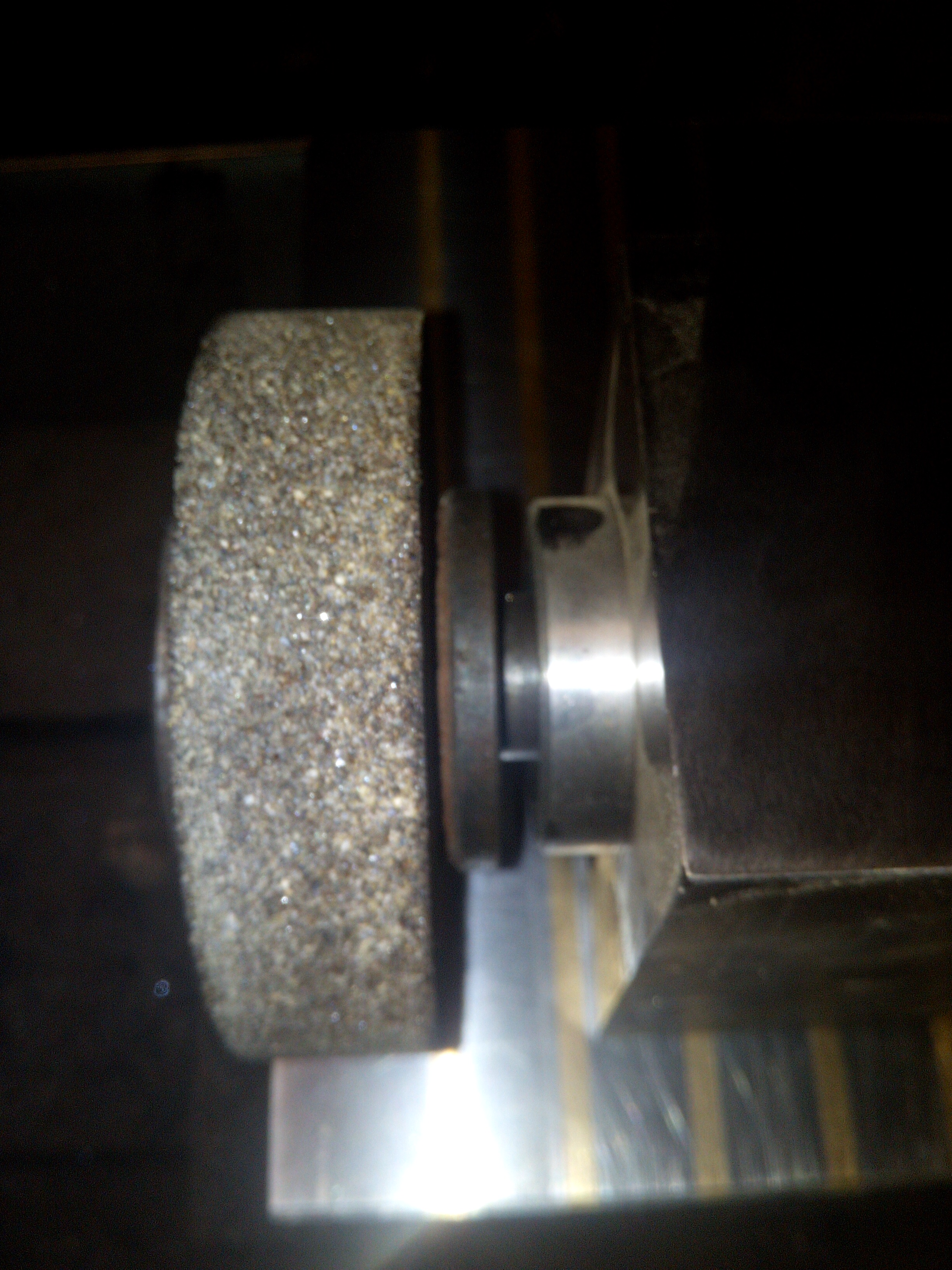

Až to večer vyzkouším, tak tomu možná dodělám motor, jako to má Vertex nebo Norton.Podle návodu Vertexu by to mělo udržovat otáčky na 600 ot./min.

Dnes som testoval možnosti brúsky, kus vonkajší priemer 335mm, celková hmotnosť 36kg, brúsené na jedno upnutie + dobrúsenie proti čela na magnetke. Rozmery 335f6, 160N7, 170H7, kužeľ + čelo, na záver tá magnetka. Kolmosť 0,005mm, obvodové hádzania 0,003mm.

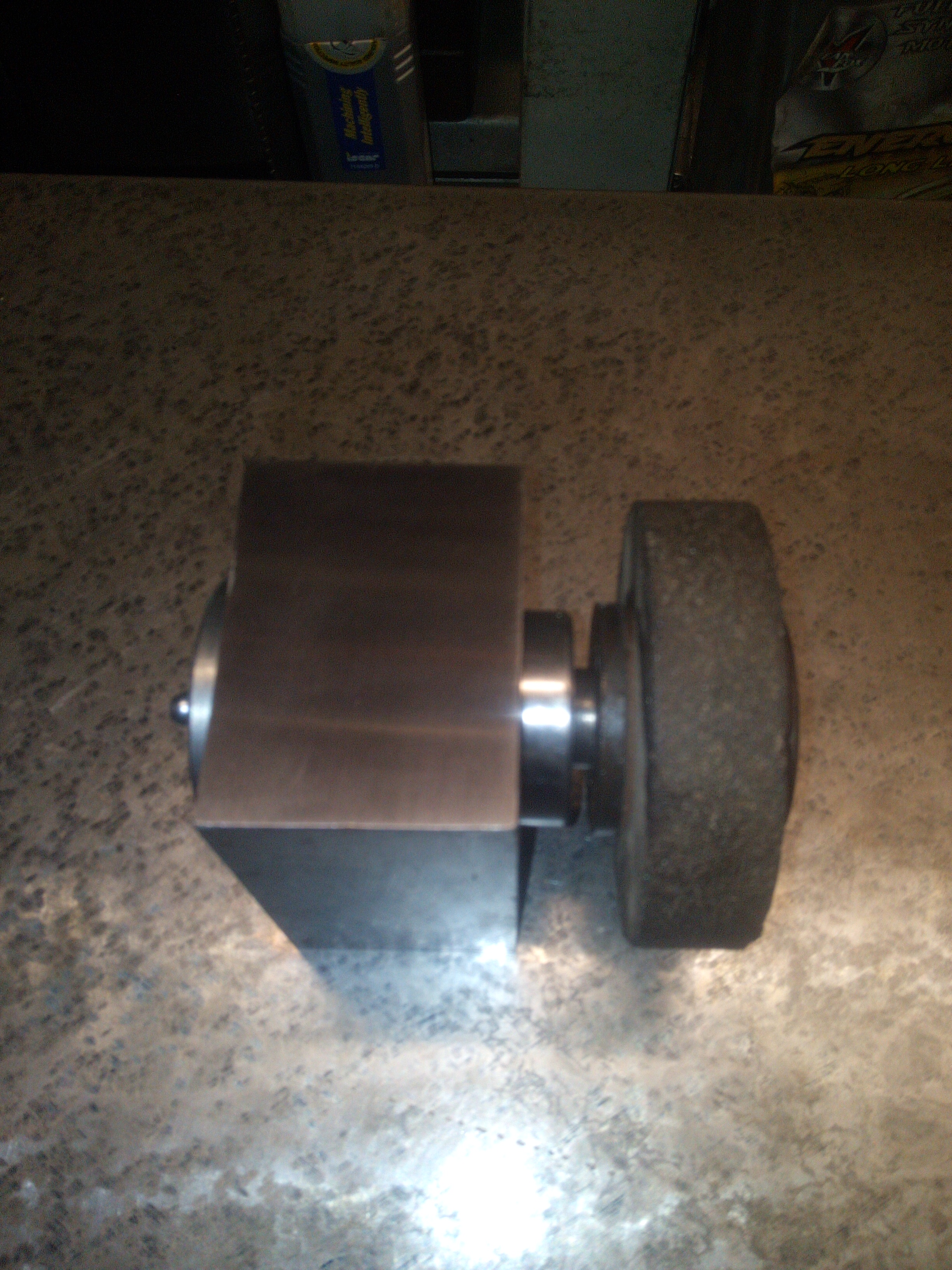

Ještě si chci dobastlit na plošku tohle, jen přemýšlím jak to zjednodušit na malý blbiny. I když by asi stačilo něco s malou univerzálkou a kličkou ve stylu toho orovnávače.
https://www.youtube.com/watch?v=jC-ny1Xe5Xs

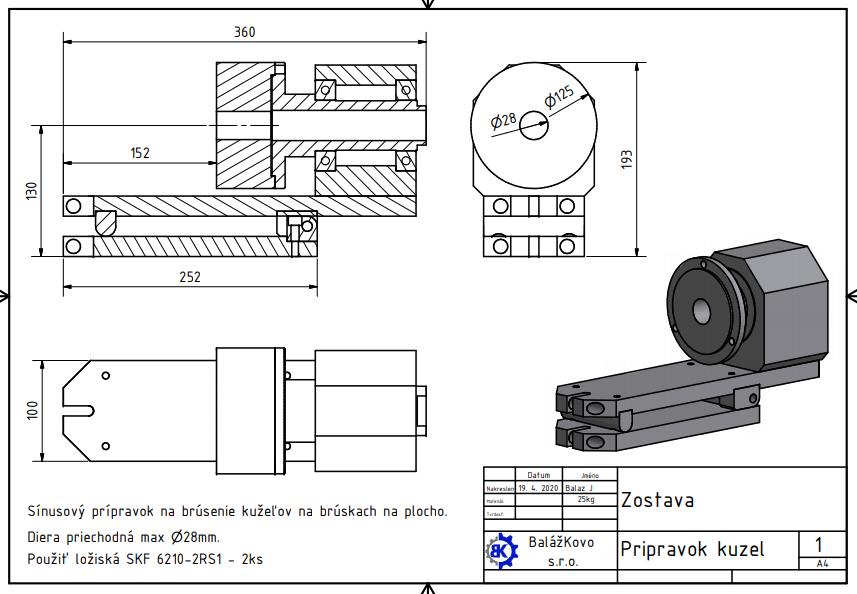

Osobne nevidím význam tohoto prípravku, pretože valcové plochy spravíš na hrotovej brúske. Ale keby si základňu urobil ako sínusový prípravok, či už s hrotmi alebo sklučovadlom, dali by sa brúsiť presné vonkajšie a vnútorné kužele do akéhokoľvek uhlu. Ja mám rozrobený takýto prípravok na 125mm skľučovadlo ale len s ručným pohonom.
EDIT: tu to vyzerá (od cca 4:10) na nakupovaný sínusový prípravok ešte aj s uhlami a uhlovými zarážkami: https://www.youtube.com/watch?v=m_Y2BeoKC60&t=4s

To vypadá bezva. Dej nějaké fotky, jak to máš vymyšlené ..
Tak to funguje dobře:

stanik84 píše: 25. 7. 2020, 10:08 To vypadá bezva. Dej nějaké fotky, jak to máš vymyšlené ..
