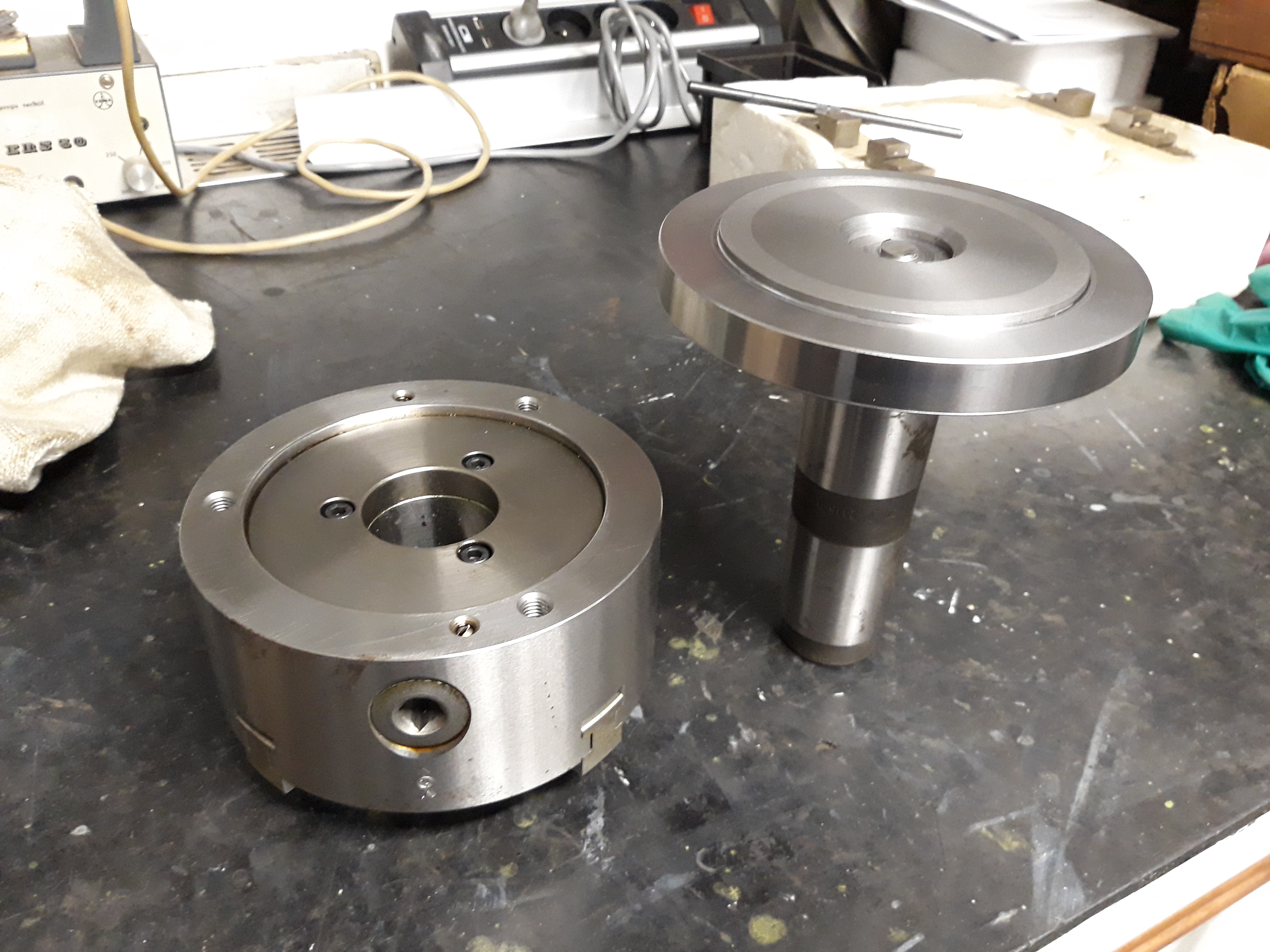

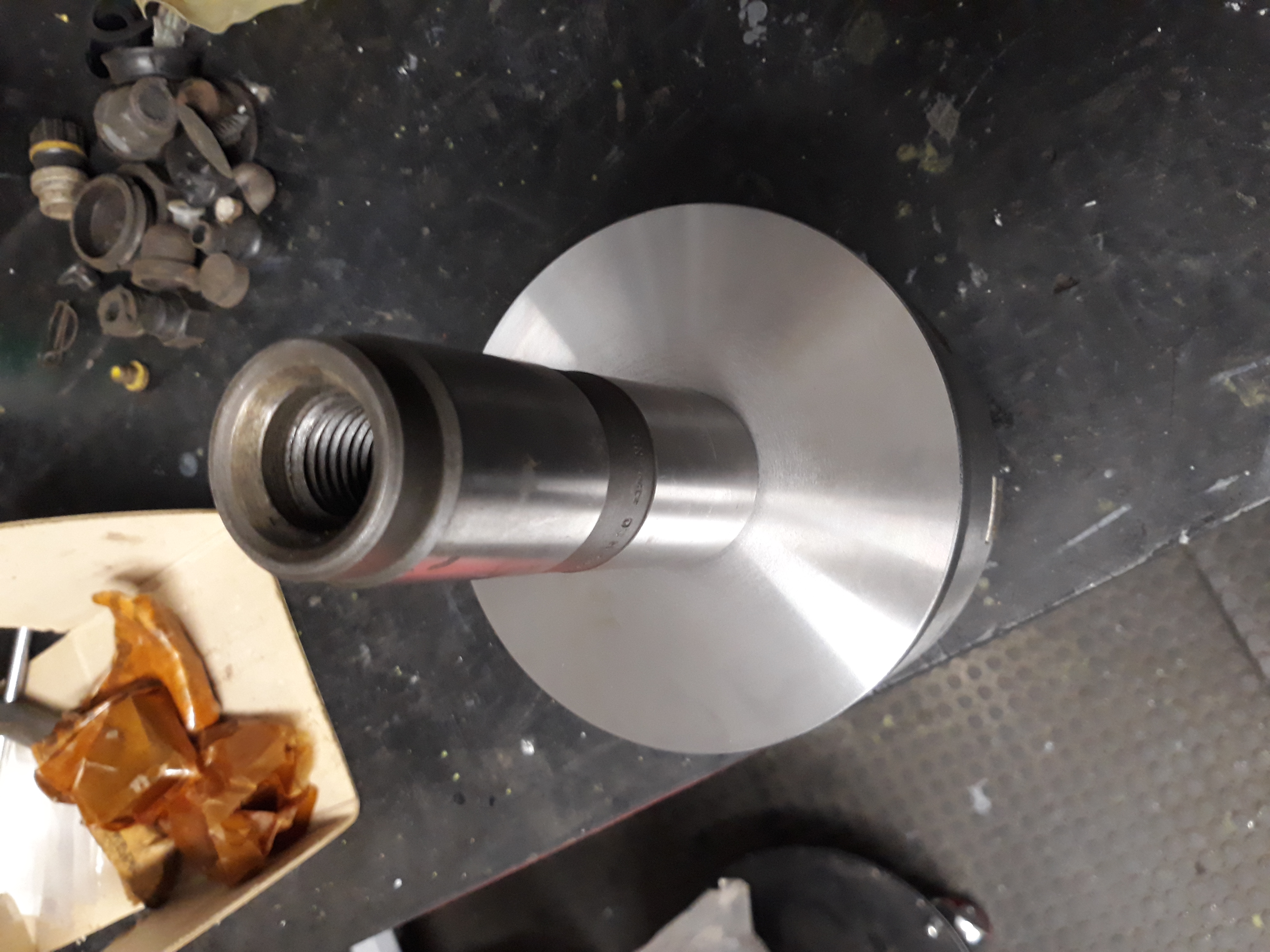

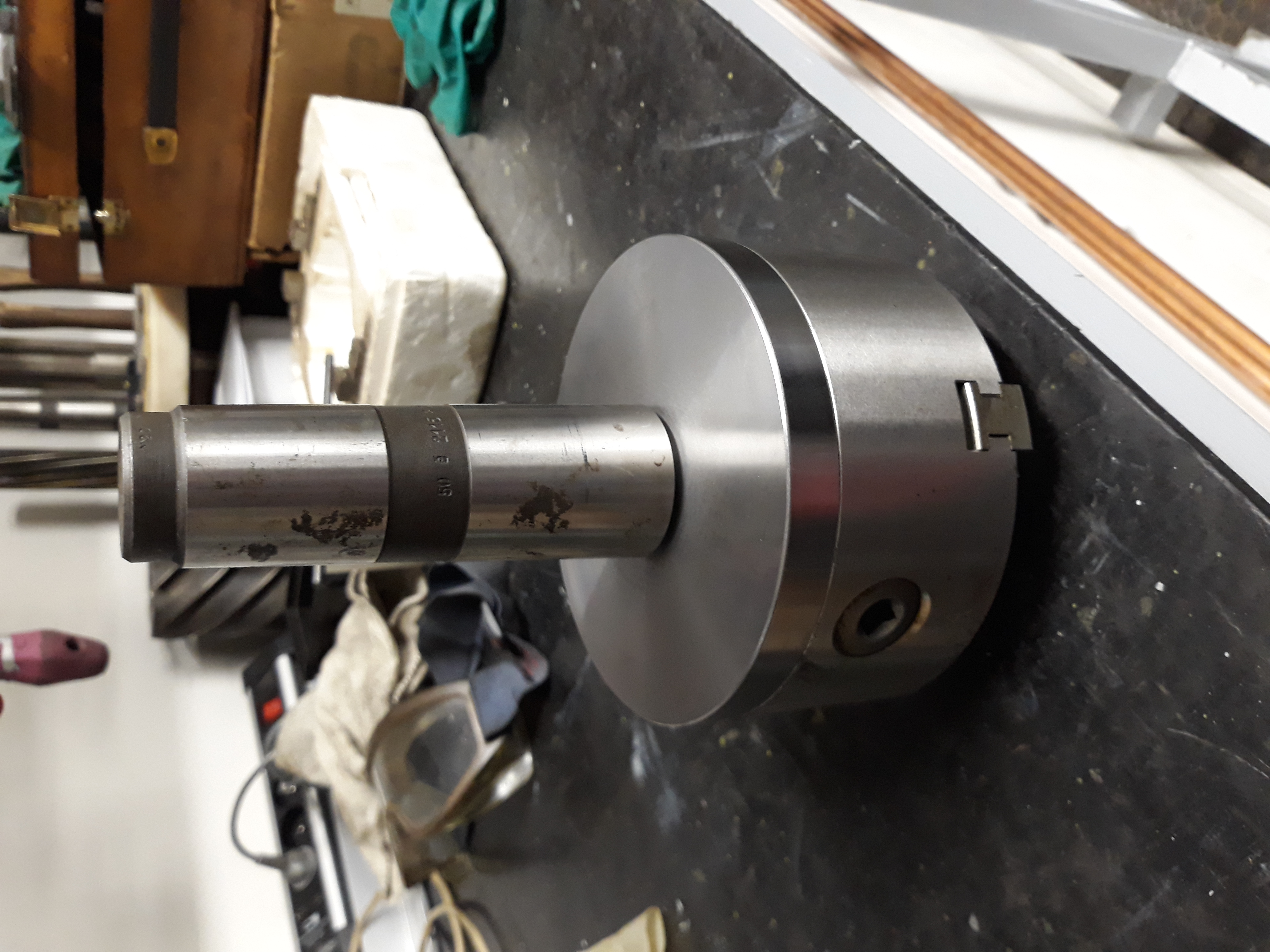

Taky jsem se pustil do příruby na brusku . Ještě svařit srovnat

stanik84> myslim ze to svarovani neni u priruby sklicidla, zvlast na brusku, zrovna nejlepsi technolgie?! Bal bych se ze se to casem pohne, zvlast bez zihani ke snizeni vnitrniho pnuti. Ja vzdy delal a videl delat priruby sklicidla stocenim z plneho (a nejlip vystarnute litiny).

stanik84> aha, tak to pardon. Nevim proc jsem si myslel ze jde o brusku. :)
Příspěvky: 2775
5. 8. 2020, 2:54
Na brusku se někdy dělají příruby dvoudílné s radiální vůlí, abys měl dobrý přístup ke šroubům. A mohl povolit šrouby a doklepat na nulu - nepovoluješ univerzálu.

Jo jo, vim. Mne tam jen bouchl do oci ten svarenec, to by fakt nebylo koser. Jinak ta radialni vule pro doklepnuti do nuly se hodi i pro prirubu univerzaly sustruhu, hlavne starsiho. Jednoduse se udela jednodilna priruba se zmensenym stredovym osazenim, kde se radialne ustavuje pri montazi sklicidla a jen v ramci vule der pro srouby (pro IUS typ sklicidel kde jdou srouby ze strany priruby a zavit je ve sklicidle).

Dawe píše: 4. 8. 2020, 11:18 stanik84> myslim ze to svarovani neni u priruby sklicidla, zvlast na brusku, zrovna nejlepsi technolgie?! Bal bych se ze se to casem pohne, zvlast bez zihani ke snizeni vnitrniho pnuti. Ja vzdy delal a videl delat priruby sklicidla stocenim z plneho (a nejlip vystarnute litiny).
Ano je to na brusku
Bude to v pohodě je to tam jestě nalisované. Nikam se to nehne. Kdyby náhodou tak se to dá prebrousit.

pěkné, ale nechci být hnidopich, co takhle alespoň nějaká rozumná průchozí díra. Člověk nikdy neví kdy bude potřeba. Na zajištění může být i trubka s vnitřním závitem a na konec kuželu říznout vnější.

já bych z toho neměl až takový strach, pokud to má nalisovaný s přesahem tak to nemá co udělat, kdyby byl extrémista tak by to mohl hodit do trooby panimámě v kuchyni na 140st celsia na pár hodinek a pokud by to bylo na měřidlo a má v dílně šporhelt může to vyvařit v oleji 4-8 někde sem dokonce četl 11 hodin :wink:
ale pokud se to pohne tak to rychle srovná a zas to bude ok.

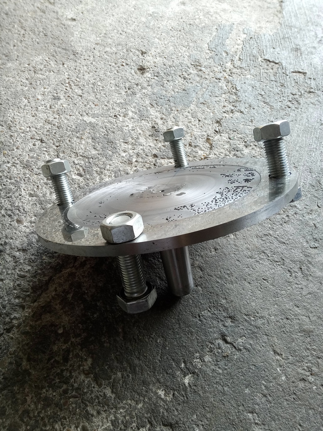

Normálne tam treba naložiť húsenicu, potom prírubu založiť do brúsky, prebrúsiť čelo a priemer a založiť skľučovadlo. Malé príruby do 200mm sa dajú robiť z jedného kusu, aj keď polotovar má cca 30kg, ale u väčších si to neviem predstaviť. Ja som robil prírubu 340mm priemer, a to sa z jedného kusu nedá.
Za ďalšie, skľučovadlo na brúsku je nepresné, nedá sa na ňom dodržať súososť a kolmosť pri brúsení na viac upnutí.
Pridávam foto zváraného prípravku, vonkajší priemer 340mm, MK5 a tie skrutky su M24.

jergus.balaz píše: 6. 8. 2020, 3:22 Pridávam foto zváraného prípravku, vonkajší priemer 340mm, MK5 a tie skrutky su M24.
K čemu to je?
