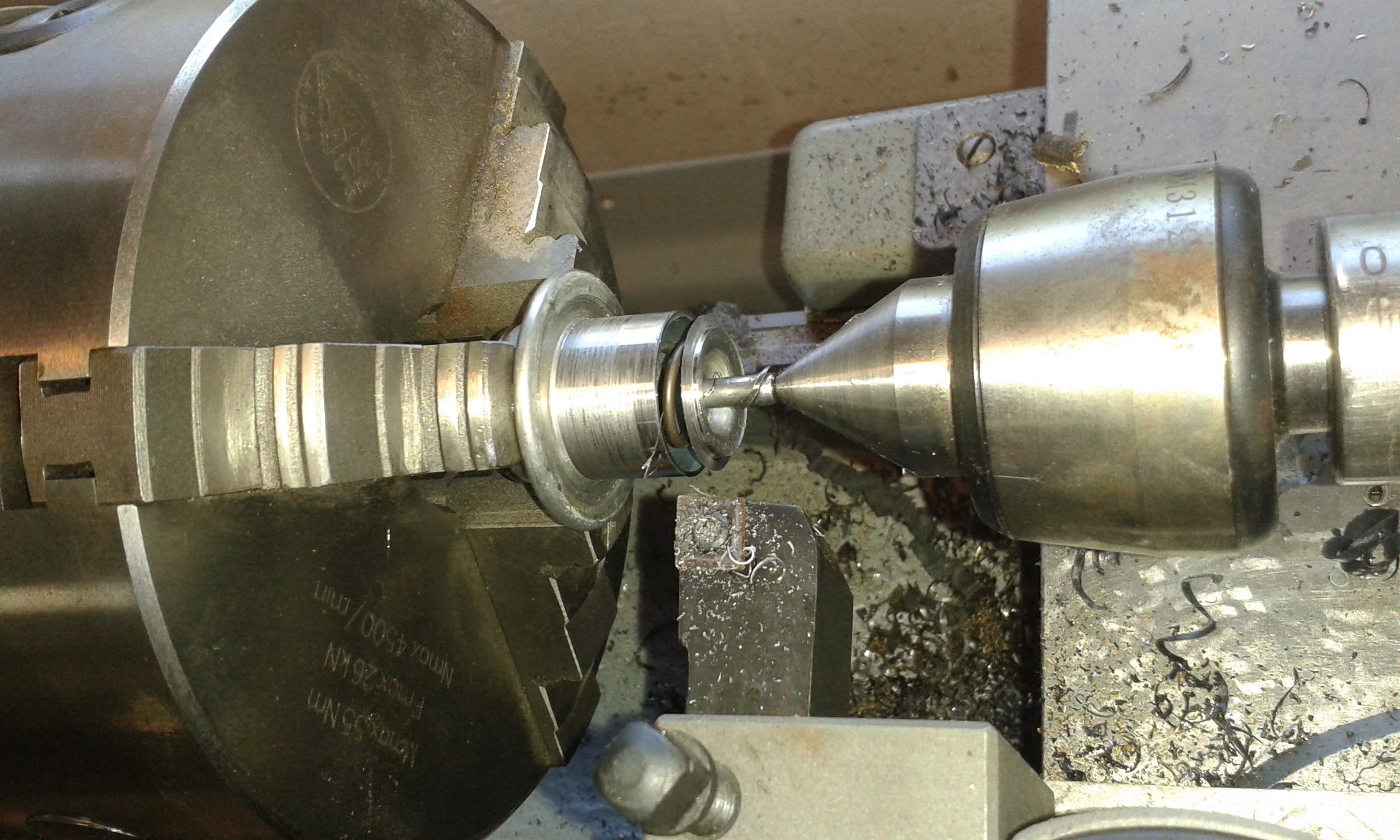

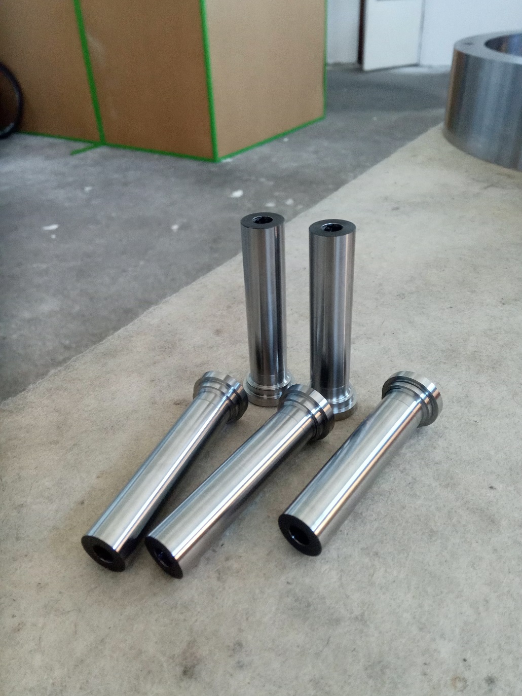

Ja som mal dnes plodný deň, 5ks celobrúsených polotovarov na klieštiny a dokončoval som brúsenie stola na brúsku na guľato pre člena fóra.

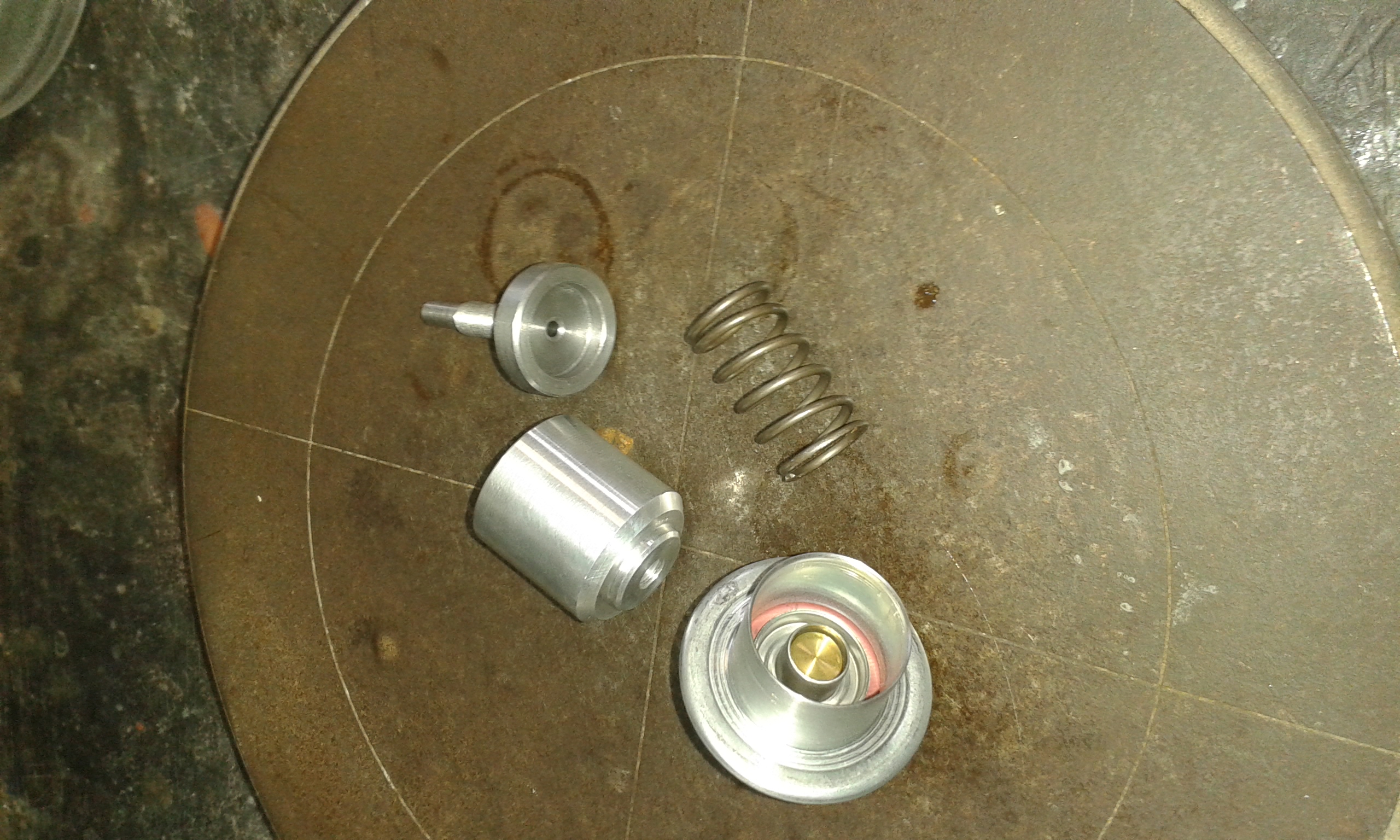

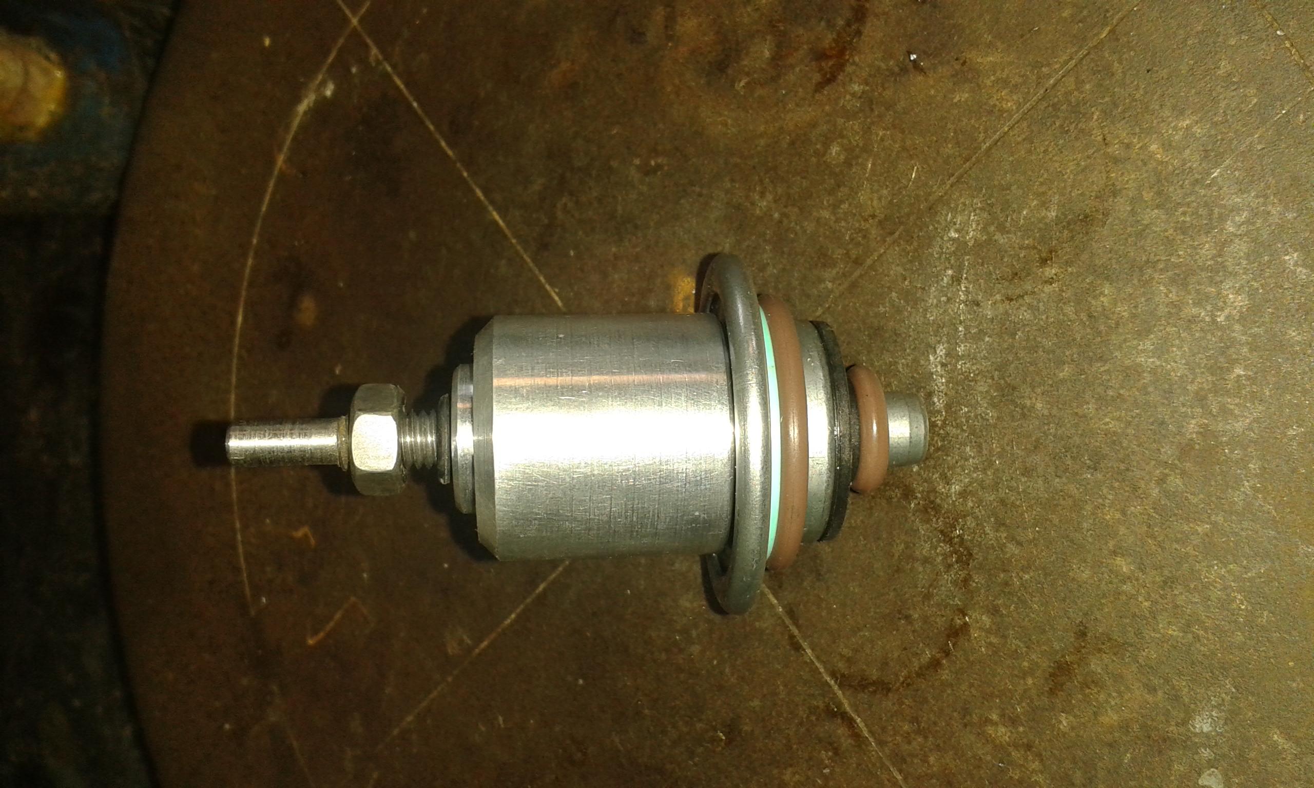

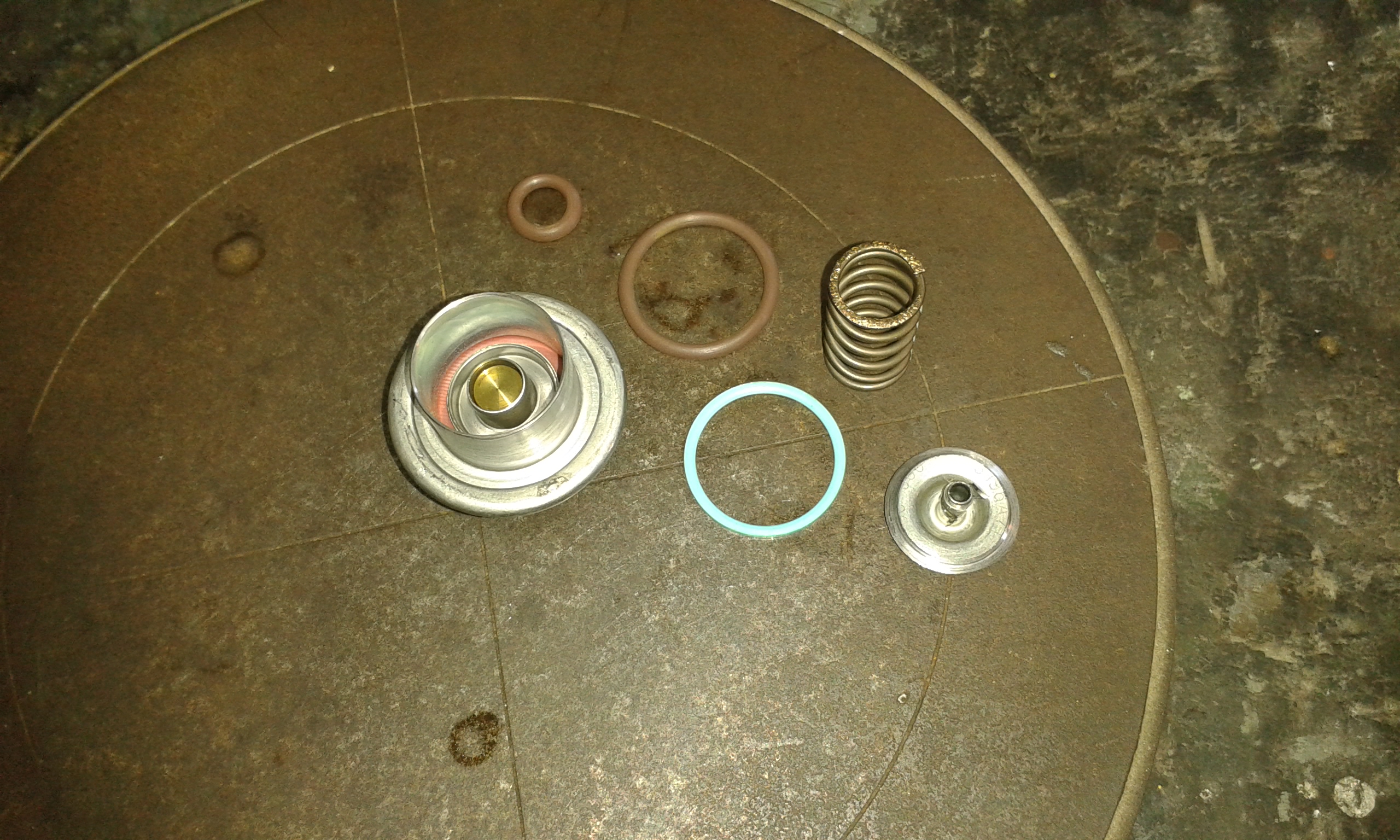

Úprava chrobalivého regulátoru tlaku paliva, má dávat 3bary a dával 2,5
Chvíli mi trvalo než jsem ho odhalil, teď je nastavitelný včetně podtlaku, nalisováno + loctite
Je z Čínské motorky QM250GY :lol: , atypický rozměr
WEILER LZ280, FNA22

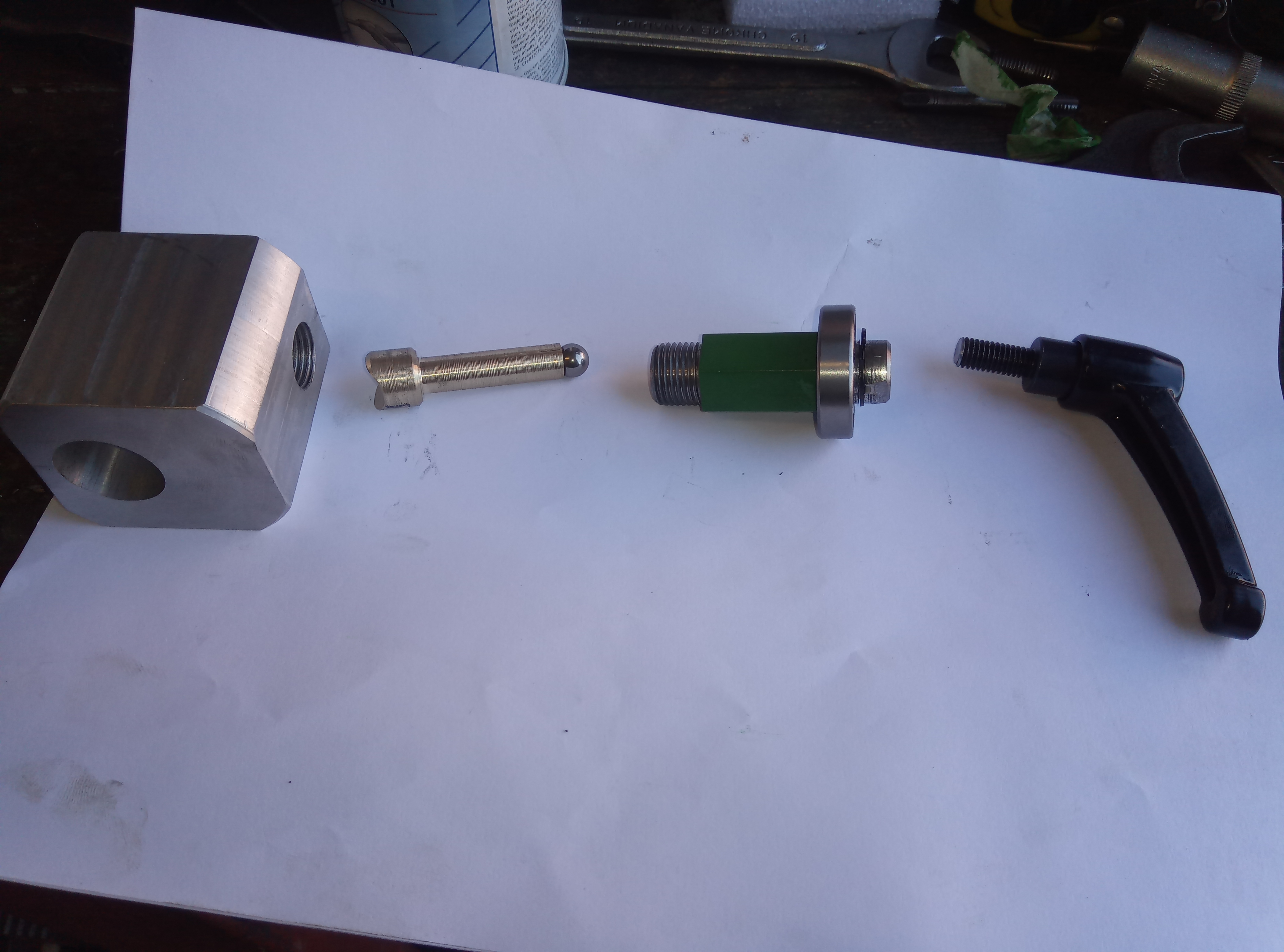

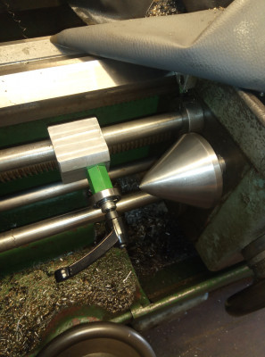

dnes som mal pomáhať montovať hromozvod na dome, no nepotrebovali ma. Tak vzniklo toto. už som to mal dávno v pláne. je to super vec , rezanie závitu je fakt hračka , nemusím dávať pozor. /ten kužeľ už som mal hotový dávnejšie/
jediná nevýhoda že ak to chcem schovať musím demontovať pozdlžný doraz.

tiborius píše: 15. 9. 2020, 10:10 dnes som mal pomáhať montovať hromozvod na dome, no nepotrebovali ma. Tak vzniklo toto. už som to mal dávno v pláne. je to super vec , rezanie závitu je fakt hračka , nemusím dávať pozor. /ten kužeľ už som mal hotový dávnejšie/
No a čo to vlastne je?
Příspěvky: 9633
16. 9. 2020, 7:46
IMHO to otočí v nastaveném místě tou tyčí, což bude něco jako spojka podélného posuvu. Jo? :)
tiborius
Příspěvky: 410
Registrován: 9. 8. 2018, 1:58
16. 9. 2020, 7:52
shaolin píše: 16. 9. 2020, 7:23
keď na Sv 18 - ke režeš závit vypínaš / a zároveň meníš smer / posuv zo záberu pákou ktorá otáča touto hriadelou. takže ak tento prípravok tam nie je musíš číhať ako jastrab aby si nenarazil do obrobku. hlavne je problém pri vnútorných závitoch. takto len presne pred rezaním nastavíš presnú polohu vypnutia posuvu a pohoda, pekne kľudne odsunieš nožovku vrátiš sa na začiatok závitu pridáš dve desatiny a znova znova. neviem či to je zrozumiteľne napísané
ten kužeľ sa opre o to ložisko na páke , ako sa posúva otáča hriadelou ktorá vypne posuv suportu.
dá sa rezať aj bez tohto ale je to taký dobrý pomocník, odstaví ten posuv presne, skúšal som závitovať bez úpichu na konci závitu , pekne to ide,
mal som to urobiť už dávno, rukou nikdy som nezastavil stroj v tej istej polohe.

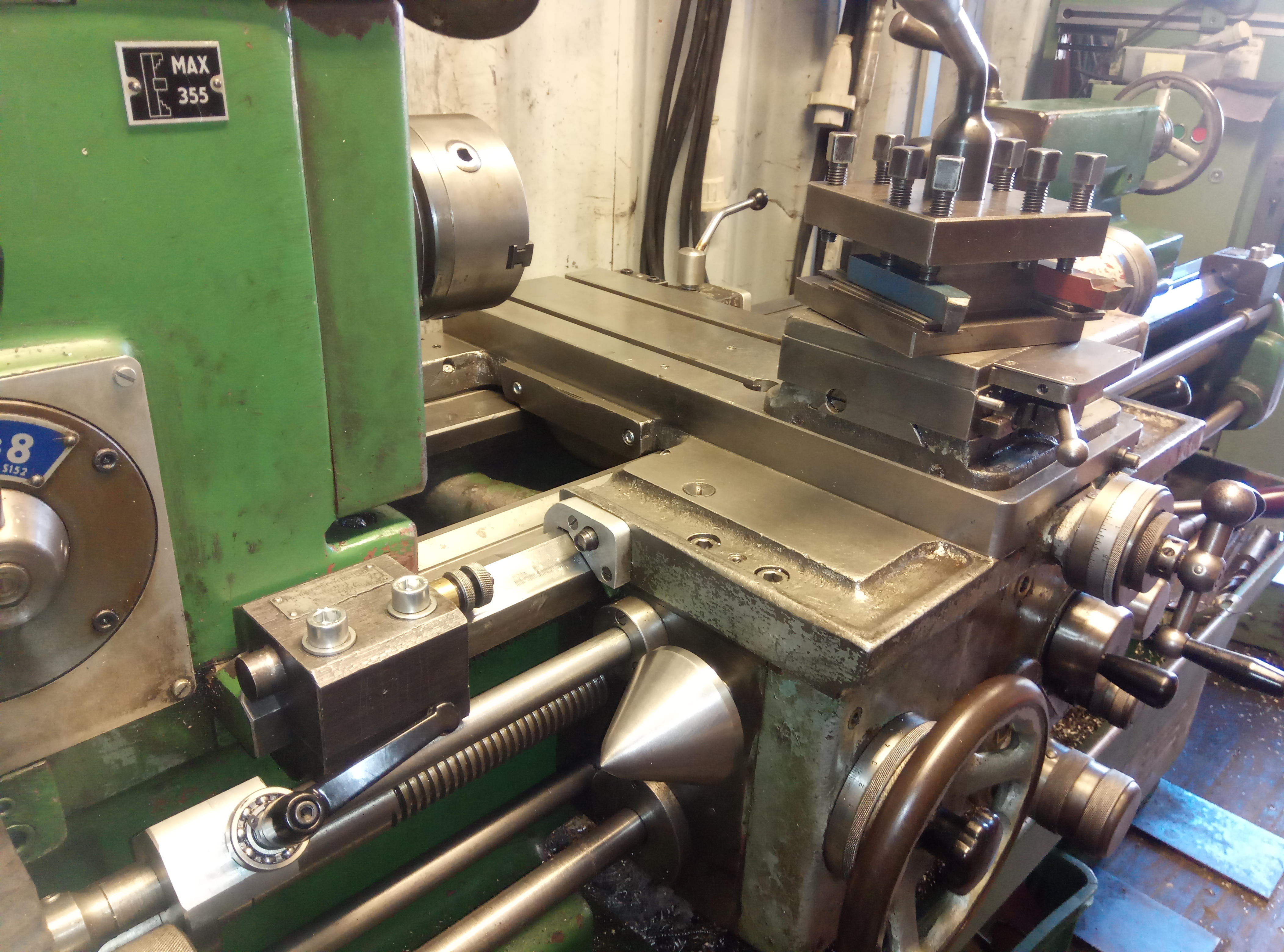

na mojej bývalej šelme som to mal takto,podla originalu tuším od jara,,je o tom aj vlákno na fóre

majo477 píše: 16. 9. 2020, 8:22 20200504_122630.jpg na mojej bývalej šelme som to mal takto,podla originalu tuším od jara,,je o tom aj vlákno na fóre
tak možnože toto je ešte lepšie riešenie, takto sa dajú použiť závitové hodinky pri anglických závitoch. a je to pekne malé, neprekáža ničomu, a účel splna tak isto

tiborius píše: 16. 9. 2020, 8:30
Chystám sa to vyrobit aj novú šelmu ale nejak nemám čas,,chcem to urobiť tak aby som pri montáži nemusel rozpájať tyč,,
