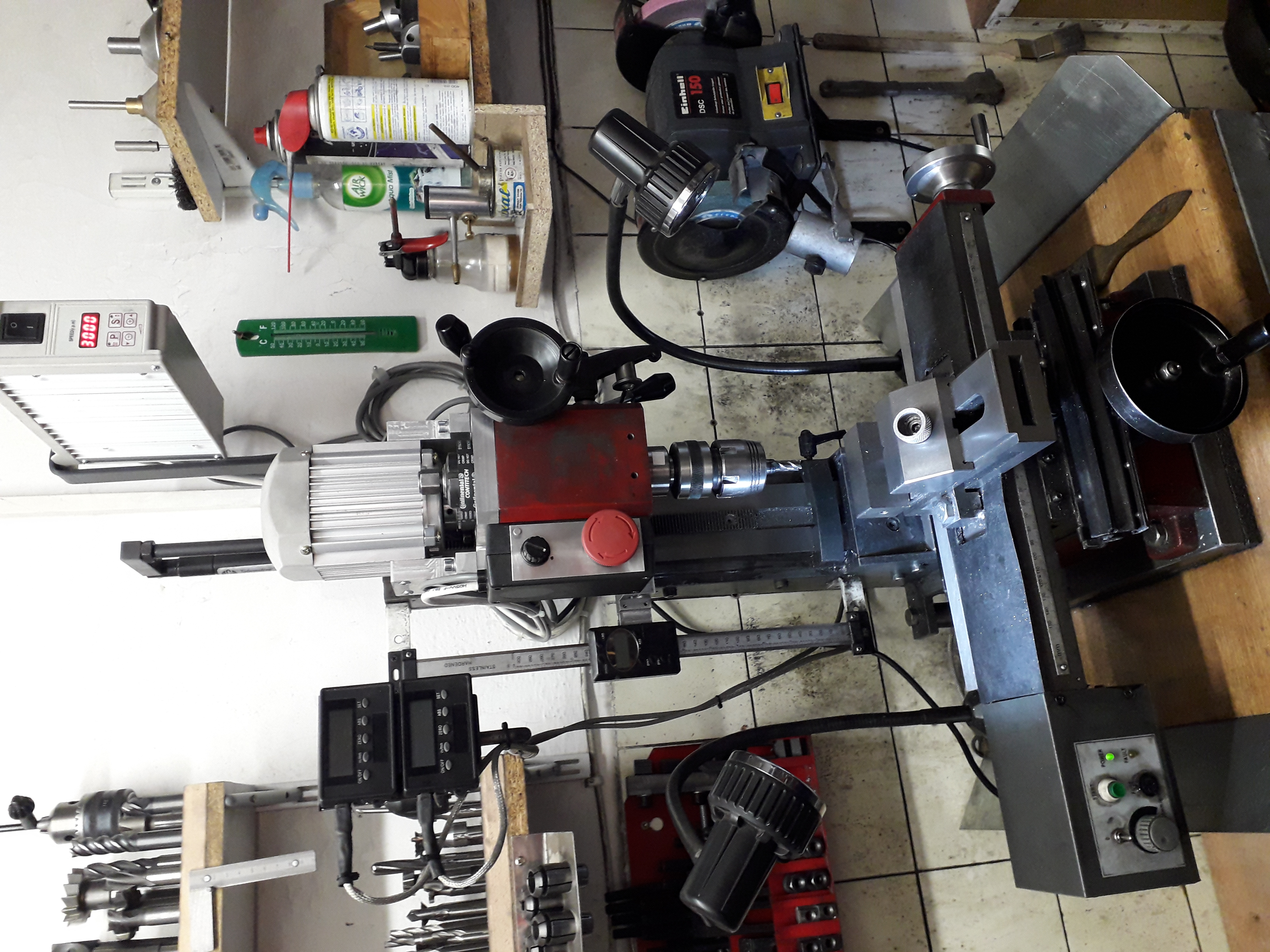

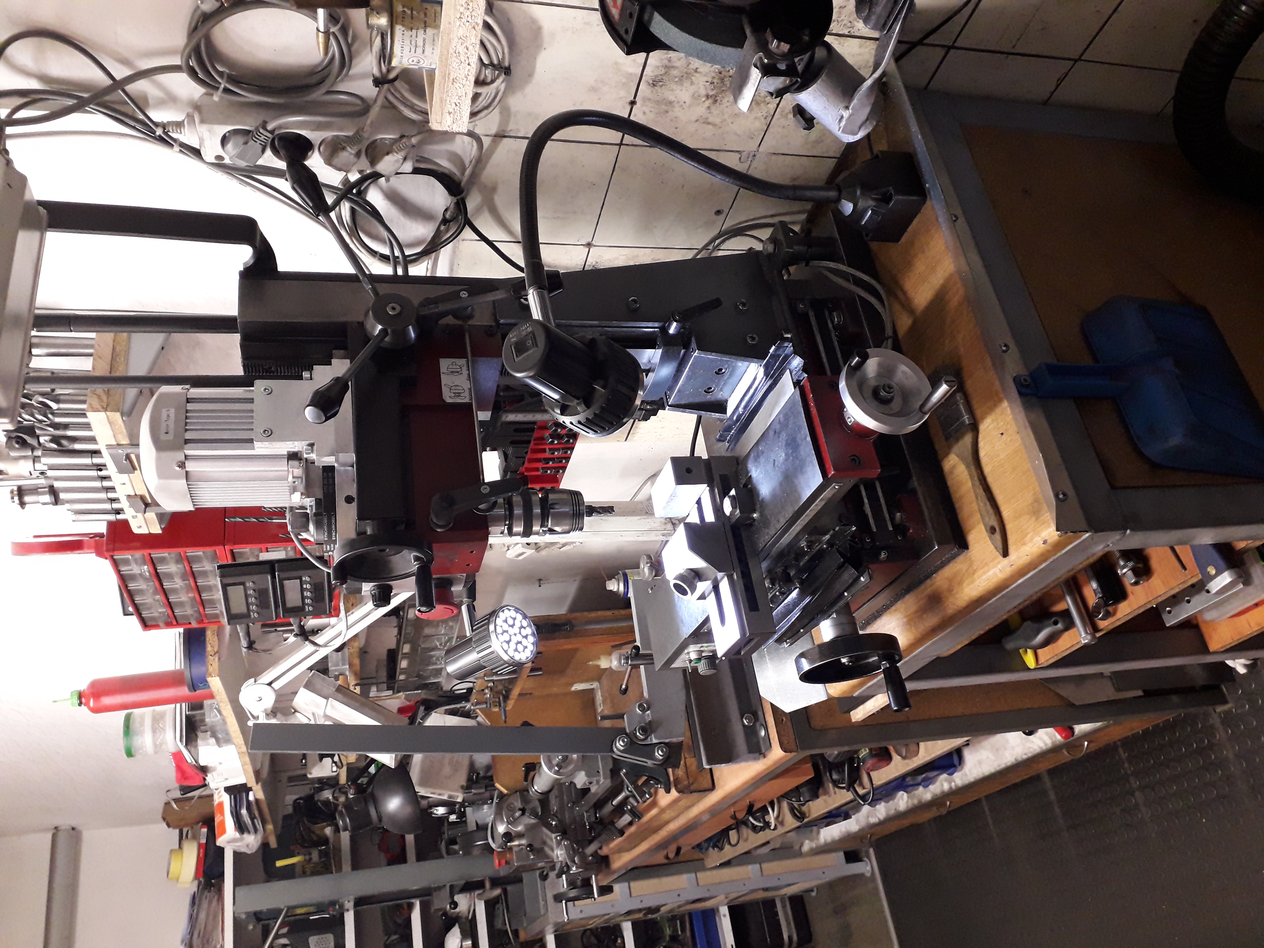

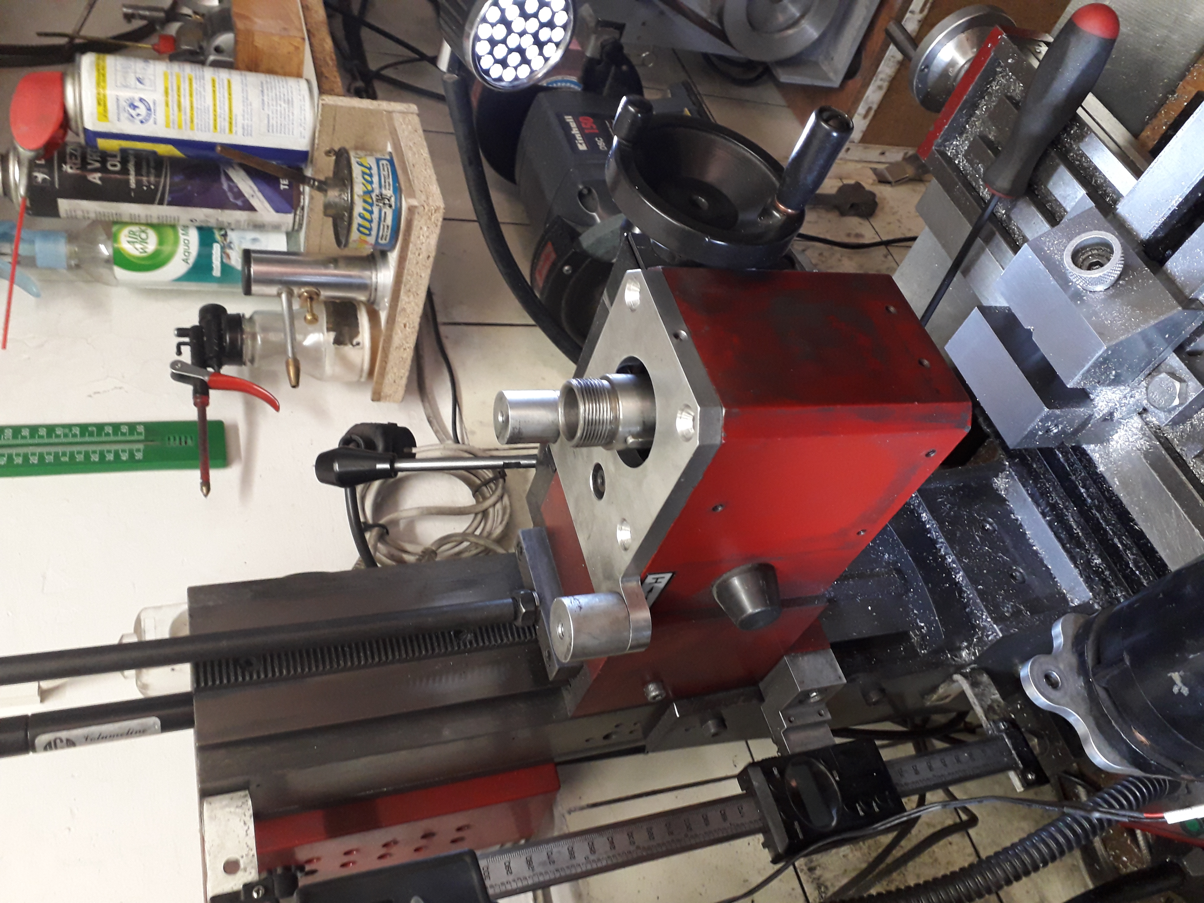

Před časem tady někdo zmínil soustruh Saupe DMT 160 a já si vzpoměl, že jsem ho kdysi začal "vyrábět" a dosud mě leželo torzo tohoto soustruhu "pod stolem". Rozhodl jsem se tedy, že ve stavbě pokročím a dostal jsem se k použití motoru. Vzhledem k dobrým zkušenostem s 550 W servomotorem k šicímu stroji, jsem se rozhodl pořídit další. Koupil jsem ale výkonnější a to 750 W. Při zkouškách na stole jsem byl mile překvapen kroutícím momentem a rozhodl jsem se nejdřív ho namontovat na svoji malou vrtačko-frézku (FPX-25), u které byl motorek 350 W. Kdysi jsem odstranil předlohu a pohon byl klínovým řemínkem přímo na vřeteno, což byla chyba. Frézka neměla dostatečný výkon. Vadilo mě to zejména při vrtání na frézce. Ochrana stále vypínala ikdyž jsem v elektronice přidal. Dělám většinou se železem nebo litinou a úběr byl maximálně 0,5 mm 10-kou tvrdodovovou frézou. Samozřejmě to značně tupilo frézy. A tak výkonnější motor byla výzva. Dnes jsem to dodělal a jsem maximálně spokojen. 10-ka fréza (tvrdokov) do železa na celý průměr (pro porovnání s předchozím). Úběr 3 mm a to bych řekl, že je tak maximum vzhledem k tuhosti zmíněné frézky. Samozřejmě to tak nebudu používat stále, ale zvládne to !!! Otáčky motoru jdou nastavit maximálně na 3600, ale pro moje potřeby dostačující.

můžeš dát link na ten motor ?
Miltech
Příspěvky: 555
Bydliště: Kostelec na Hane
28. 9. 2020, 6:07
Jsou to servomotory Texi. Momentálně už nemají skladem. Můžeš prohledat prodejny se šicíma strojema. Stál necelé 4 litry. Někde maji za 7 a něco. Jaký je v nich rozdíl nevím. Možná, že jenom v ceně. :shock:
Mart76
Příspěvky: 1011
Bydliště: Prostějov
28. 9. 2020, 6:36
Třeba tady
https://www.sicistroje-shop.cz/prumyslo ... ervomotory
Na těch stránkách mají typ TEXI POWER 750 SM a TEXI POWER 750 S PREMIUM.
Vypadá to, že ten Premium bude mít nějakou lepší řídící elektroniku. Píšou u něj i něco o reverzaci.

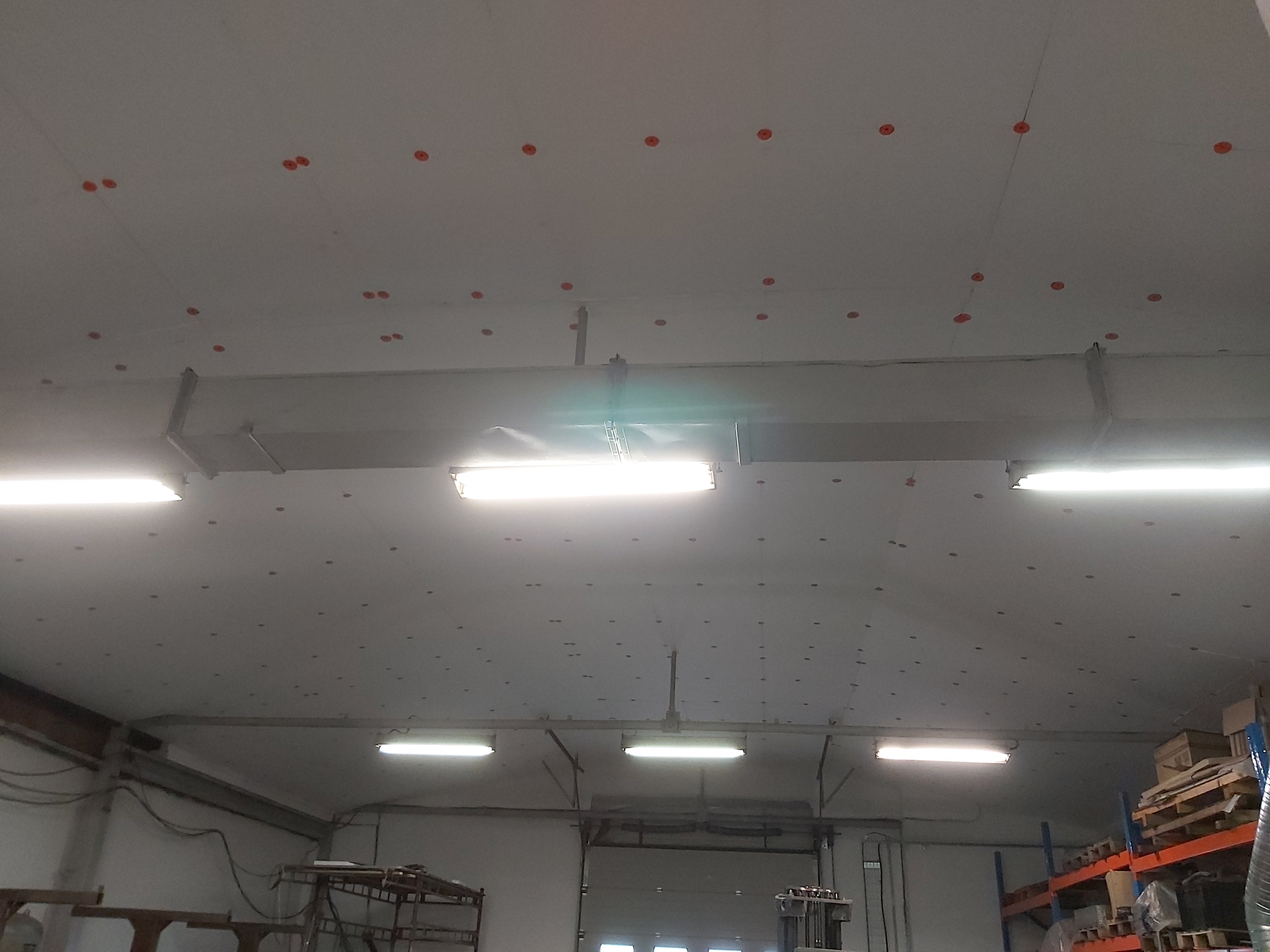

Ja som dnes dokončil zateplenie stropu v dielni. 180m2 je už hore. ostáva dorobiť napojenie na konštrukciu a stenu, cca 10m, ale to už nechám na budúci týždeň. Musím aj pracovať.

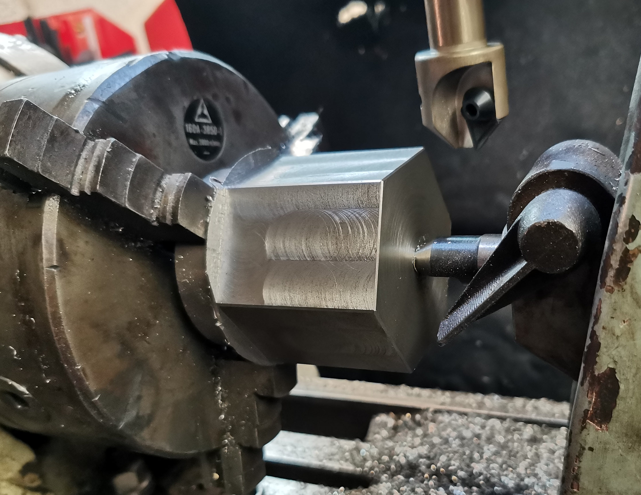

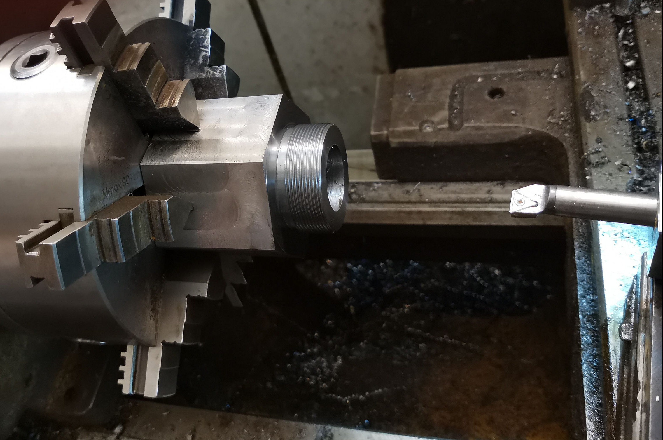

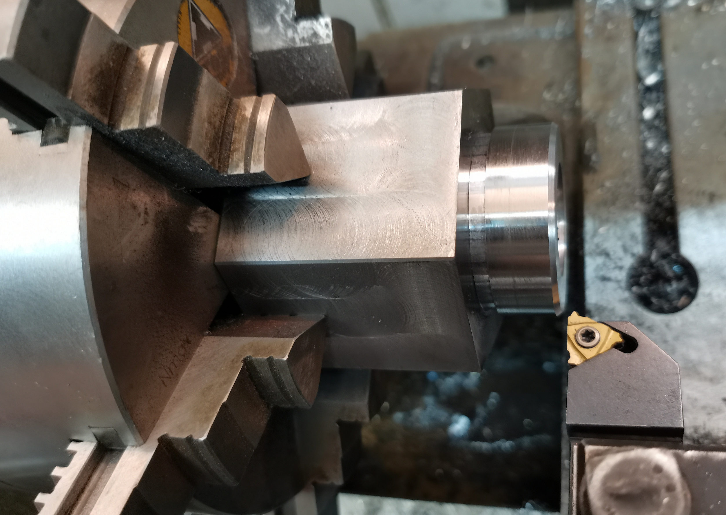

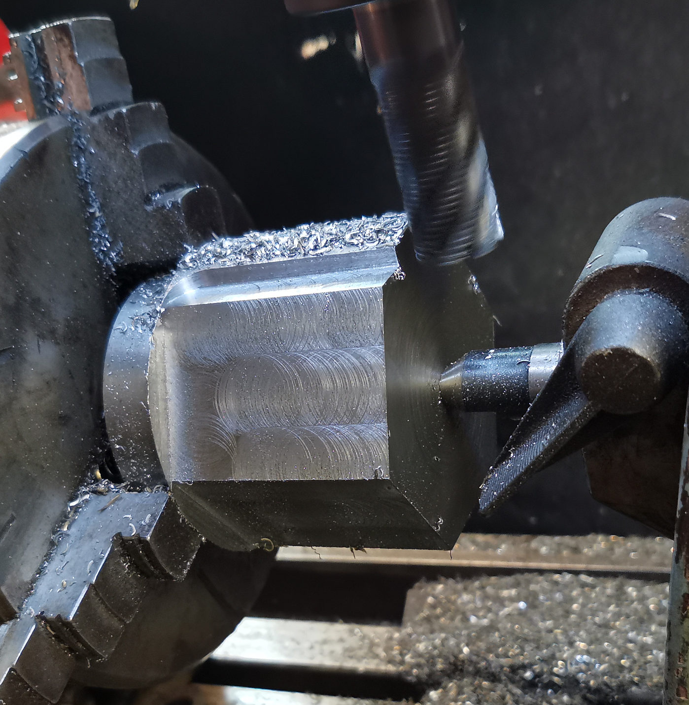

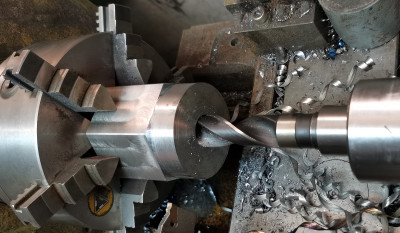

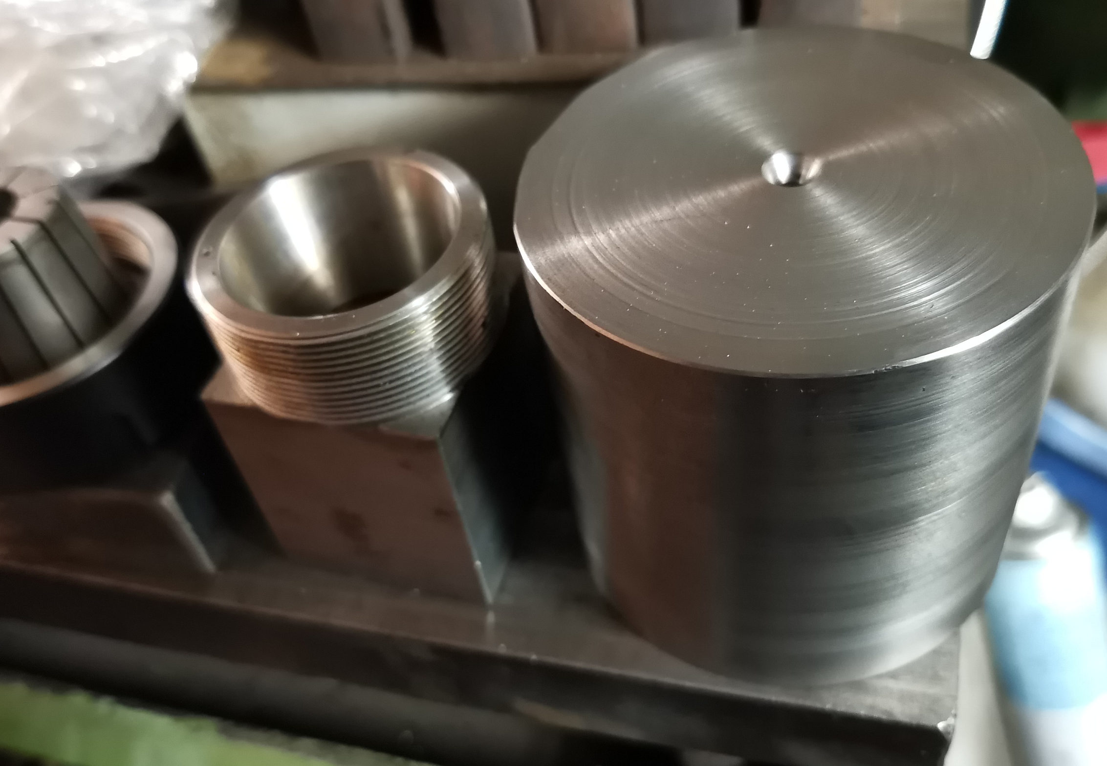

další bastl ...HEX ER40
trochu mě sr*lo, že je u HEX ER40 od čínana ER matice větší než HEX upínací část - což překáží při upnutí naležato + HEX je dost krátký ... takže proč si nevyrobit vlastní (tak jak ho chci já)
*zítra dodělám vnitřní kužel 8° a je hotovo

echt píše: 29. 9. 2020, 9:13 další bastl ...HEX ER40
Přesně touhle "technologií" jsem vyráběl čtyřhran s ER16. Docela jsem byl nepříjemně překvapen "házivostí" a nesouosostí toho čtyřhranu proti kuželu ER16. Protože mi na tom docela záleželo, přebrousil jsem čtyřhran v hrotech na kontrolním trnu. Tak držím palce :)
echt
Příspěvky: 748
Bydliště: vysočina
29. 9. 2020, 10:10
Milan199 píše: 29. 9. 2020, 10:03 Přesně touhle "technologií" jsem vyráběl čtyřhran s ER16. Docela jsem byl nepříjemně překvapen "házivostí" a nesouosostí toho čtyřhranu proti kuželu ER16. Protože mi na tom docela záleželo, přebrousil jsem čtyřhran v hrotech na kontrolním trnu. Tak držím palce :)
děličku + hrot jsem ustavoval na tisícinový hodinky (což je základ) - tak uvidím
Příspěvky: 3687
30. 9. 2020, 5:00
echt píše: 29. 9. 2020, 10:10
Domnívám se, že u mne vznikl problém při upnutí do čtyřčelisťové univerzálky // Svitavy - superior - prakticky nová //.
