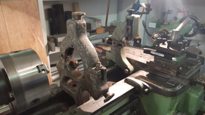

A mám to komplet.

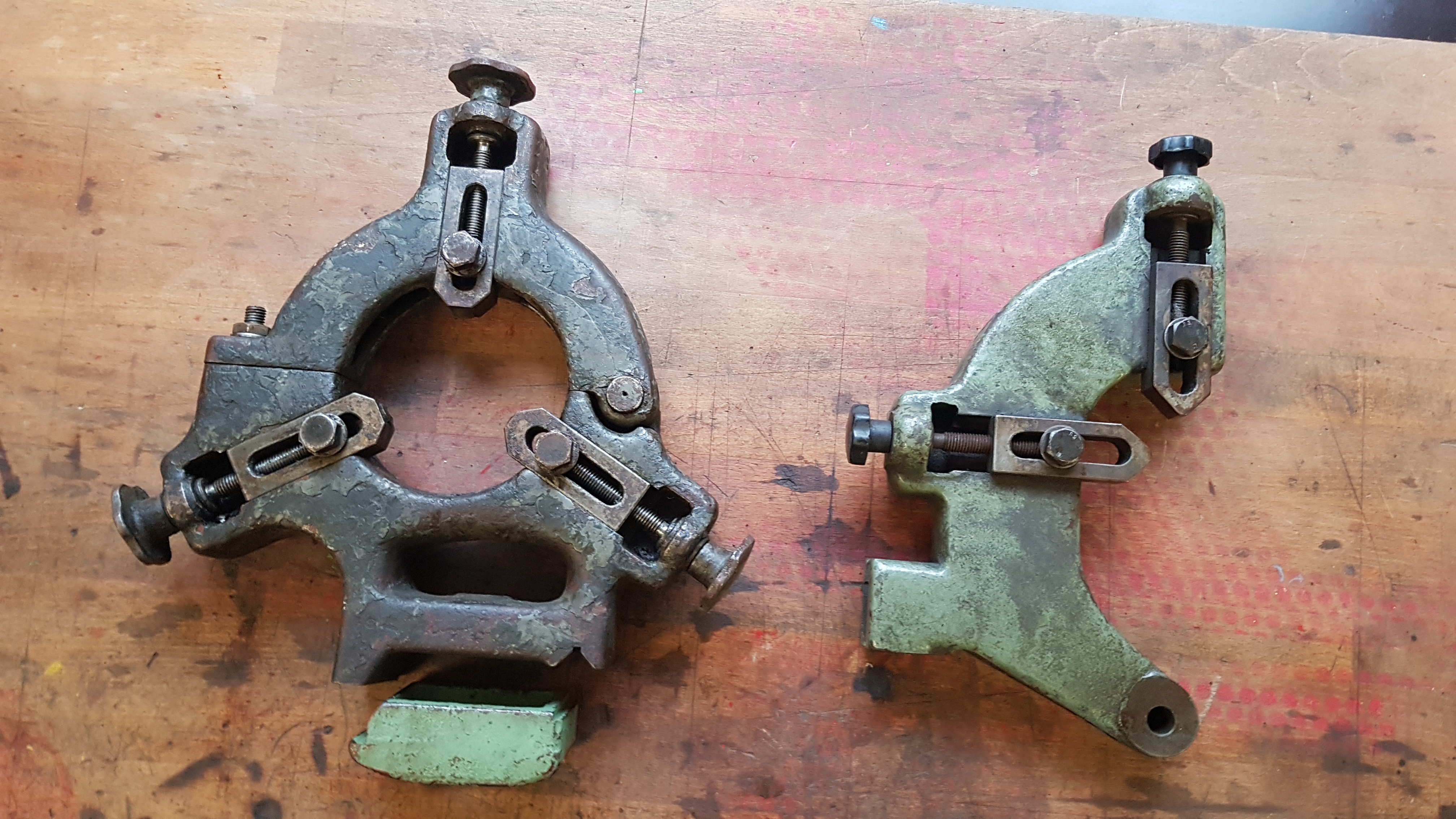

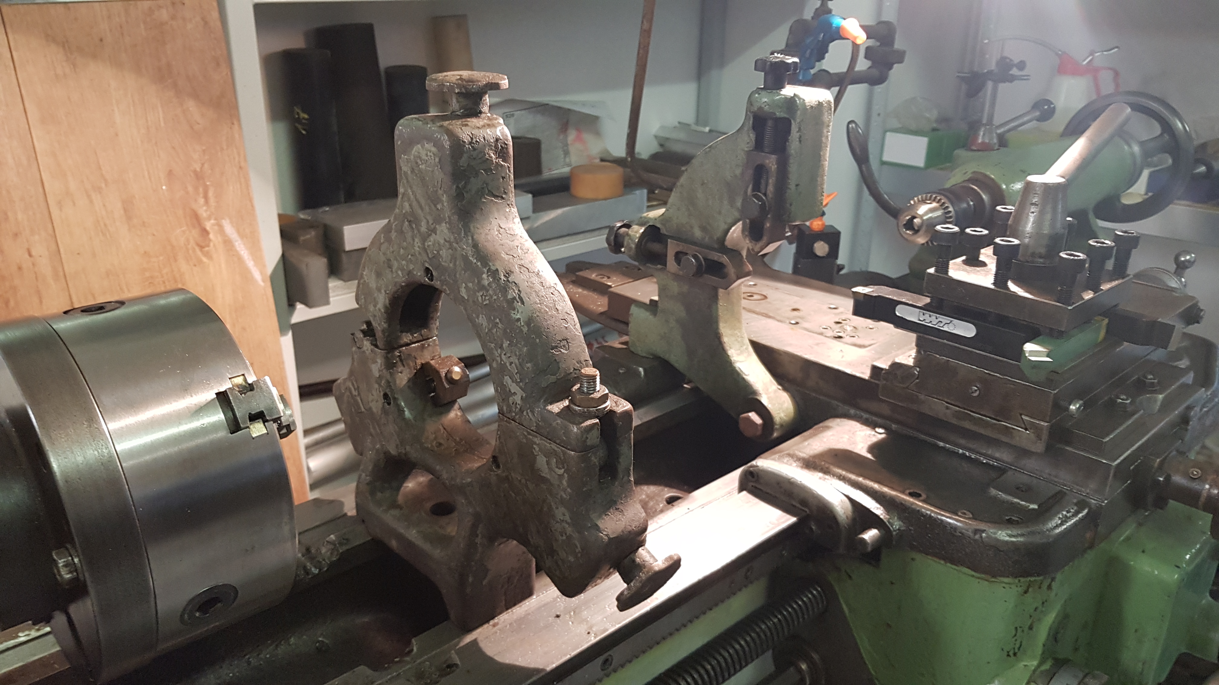

jak to, ze ty lunety nemaji na styku s tim obrobkem loziska? to se jako celou dobu dre? ja jsem nejake lunety s loziskama videl a tyhle nejak nechapu.

Taky jsme na to koukal. Nevím co je tam za materiál.

Klimbik> Funguji uplne stejne jako funguje pevny hrot. Nektere kameny maji tvrdokovovou kluznou plochu, jine jen rychlorezku. Musis dobre mazat.

Na to bude tisic nazoru. Taky zalezi na konkretni aplikaci (rezne sily, uhlova rychlost, teplota, material,...). Ja pri soustruzeni nejake obyc konstukcni oceli v lunete pouzivam bezne oleje pro kluzna vedeni.

no tak to fakt nechapu, proc tam nejsou loziska :) prece to i na tom obrobku musi byt videt, ze se to tam drelo pri soustruzeni. tomu snad ani zadne mazadlo nezabrani, aby tam nebyl nejaky otisk, kde to bylo podeprene. kazdopadne by se asi daly ty kameny, jak rikate, dodelat, aby mely loziska. tam snad ani neni treba nejaka extra presnost, kdyz se to pak stejne steluje kazdy zvlast
