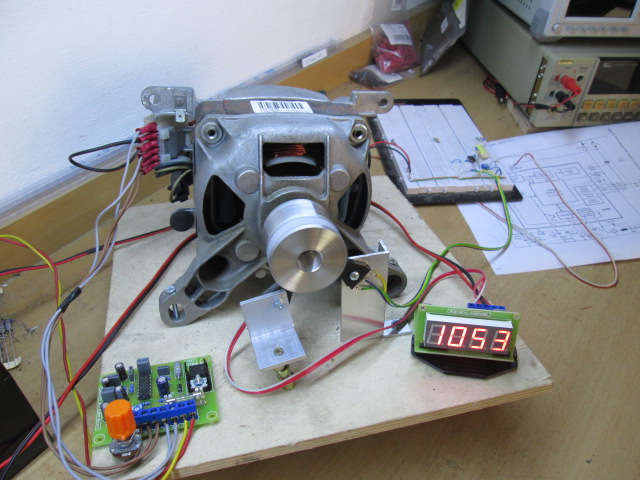

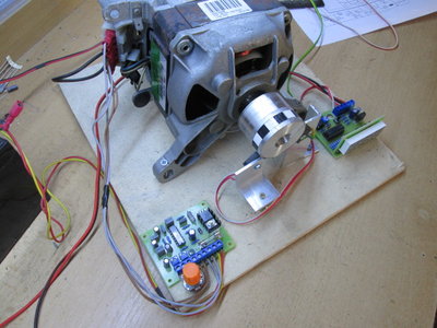

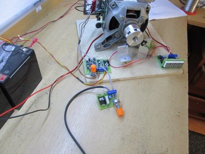

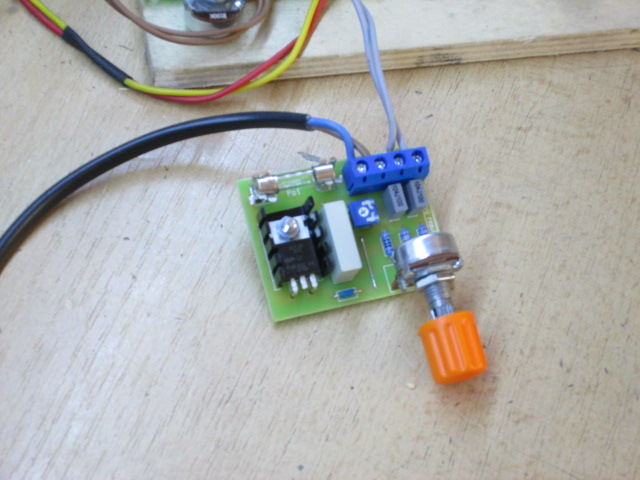

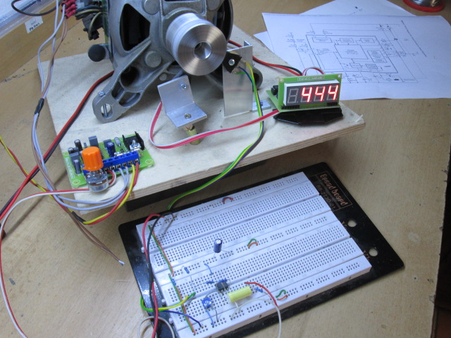

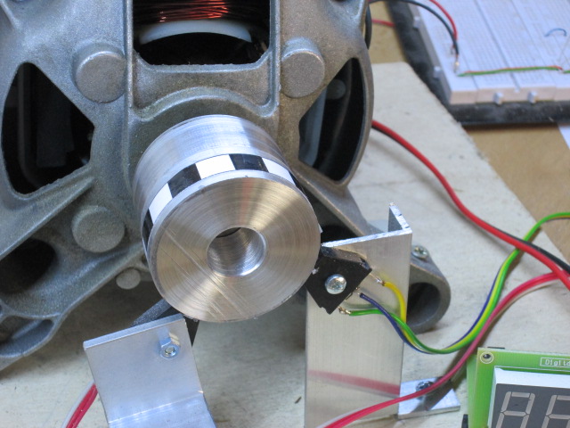

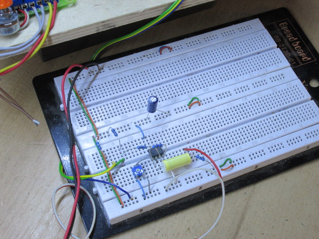

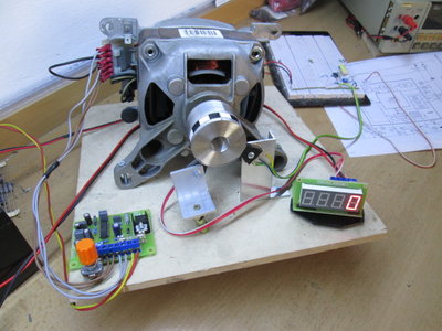

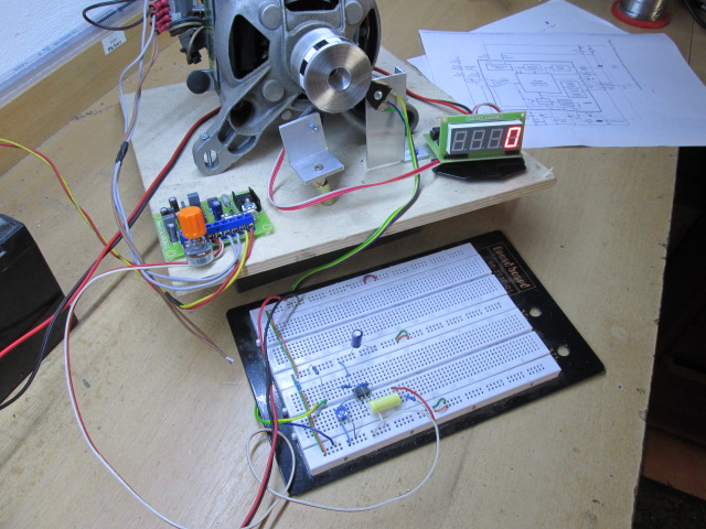

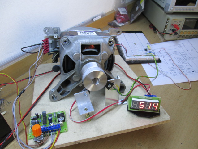

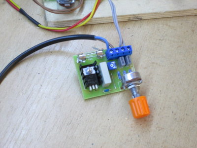

Několik víkendových postřehů z rozsáhlého měření a zkoušení U209B.
Fázová regulace jako taková je nedokonalá, ale levná. Používá se v méně náročnýcj aplikacích. Obvod U209B, který zde řešíme, tak se stará o fázovou regulaci z připojenou zpětnou vazbou. Při měření jsem zjistil, že regulační smyčka v obvodu je pomalá a nedokonalá.
Příčinou cukání v motoru je práce této smyčky, pořád dorovnává otáčky a fázové regulace udělá zbytek. To cukání se projevuje více či méně u různých motorů jinak, ale je tam pořád. Prvně jsem si myslel, že bude chyba v signálu z tacha, ale nebyla. Amplitůda signálu z tacha je konstantní v širokém rozsahu otáček (cca 500 - 23 000ot. /min. s napětím 6V). Dle mého názoru, tento jev je neodstranitelný. Dalším mím pokusem bylo, nahradit tacho enkodérem s převodníkem úrovně. Výstup enkodéru jsem připojil místo tacha k regulátoru. Výsledek byl stejný jako s tachem. To byl dobrý poznatek, že pokud vybavíme motor, který nemá tacho enkodérem, tak se dá zapojit jakýkoliv sériový motor k tomuto regulátoru.
Jinak jsem si ještě dal práci a měřil jsem přímo na pračco co máme doma. Převod poměr motor/buben 20 : 1. Otáčky při praní cca 70 to je 1400ot. na motoru. Otáčky při ždímání cca 800 na motoru 16000ot. Pokud bude regulátor provozován na min 1500ot./min, tak nedude problém.
Ještě je potřeba si uvědomit jak je motor zatěžován v pračce s velkým převodem a setrvačníkem v podobě bubnu. Toto cukání je v pračce pohlceno tím bubnem. Jiné to ale bude jiné aplikaci, kde ten setrvašník nebude.
Obvody U209B a potobné byly vyrobeny pro nenáročné zpětnovázební regulátory pro spotřební elektroniku ( pračky ), tak potom nechtějte zázraky. Tím ale nechci říct, že ta regulace je špatná. Raději motor nějak regulovat než vůbec. A navíc to stojí pár korun.
Dále jsem zkoušel motor připojit k fázovému regulátoru bez zp. vazby. Je to k ničemu, motor nemá moment a je velice nestabilní v otáčkách. Kolísají se zatížení, nepoužitelné.
Ještě přkládám pár fotek.
