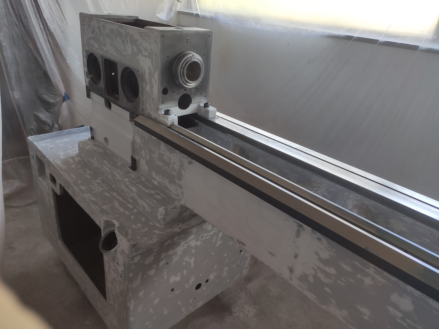

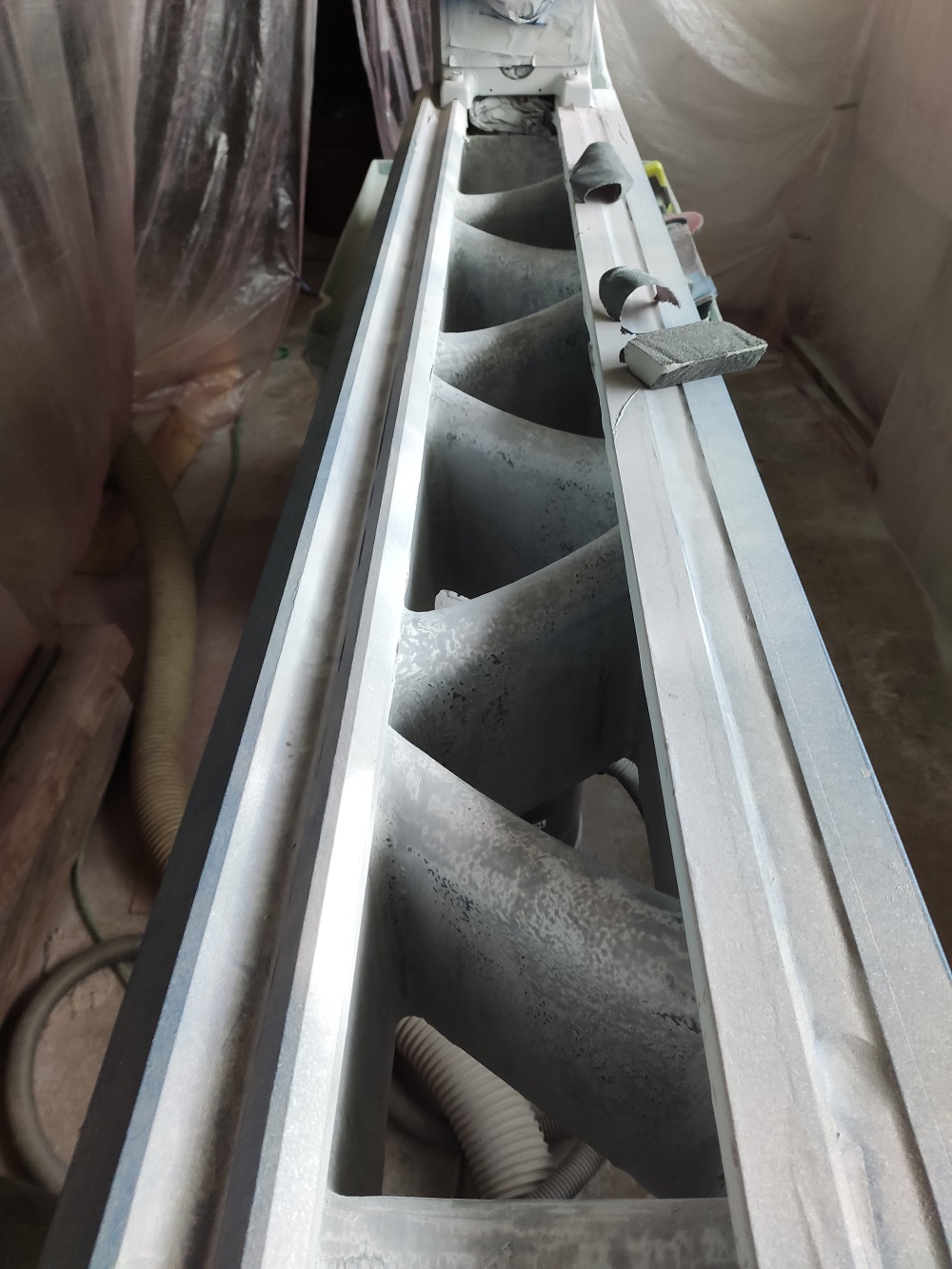

Pomalu bude vykytováno. Pokud se nudíte, doporučuji kytovat i vnitřek lože :)
Akorát jsem špatně odmastil spáru mezi zadní nohou a ložem - zůstala tam mastnota a teď pěkně prostupuje tmelem ven. Asi nezbývá, než to kolem spáry oškrabat, pokusit se to pořádně odmastit a znova zatmelit.

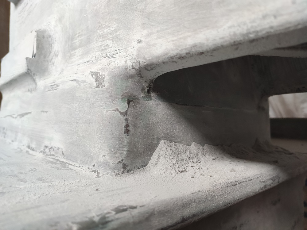

Počítej, že takových mastných fleků bude nejpíš víc. Stačí nějaká malá původně přetmelená díra, spára, závit a už to jede :evil:
Na pravé noze se mi pořád objevoval flek, až jsem do něj vyvrtal dírku a dostal jsem se do nejaké bubliny v litině plné oleje :roll:

Jj, teď večer jsem soustruh ještě prošel a našel jsem dalších 5 fleků - oškrabáno a vždy tam jsou nějaké nedokonalosti v litině.
Je dobrý nechat mašinu zaprášenou prachem z broušení - mastná místa tím pěkně vyniknou. Takže asi nebudu s dalším stříkáním pospíchat a nechám si nějaký čas, ať olej vyvzlíná a já to můžu opravit. Škoda, už jsem si na víkend plánoval, jak to hodím do barvy.
servis4sp
Příspěvky: 708
14. 5. 2021, 9:37
Já bych to nehrotil to z toho nedostaneš bude to porád prolínat ,protože je to v té litině. Pokus se to minimalizovat pak to odmasti vrzni na to záprašek( půlvrstvu), nech to zavadnout a stříkej.

Jo, taky si někdy říkám, proč se s tím tak s*ru. :) Jedno kolečko oprav mastných fleků si dám, už jsem to stejně oškrabal a tolik práce navíc to není. Už to je vlastně skoro zábava, když člověk vidí, že to z 95 % je hotové, vykytované.

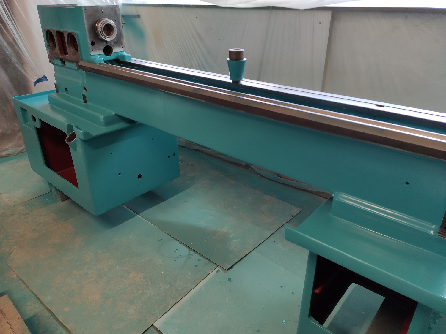

Hlásím, že mám hotovo.
Mastné fleky jsem snad jakž takž opravil odbroušením/odvrtáním a tmelením tekutým kovem. Dokonce jsem oddělával zadní nohu od lože - ve spáře byl olej.
Po tmelení jsem dával základ, který odhalil, že neumím tmelit, takže jsem tmelil znova hlavně stříkacím tmelem, který jsem na soustruh napatlal štětkou. Nějaké nerovnosti tam stejně zůstali, ale už jsem neměl sílu to opravovat a říkal jsem si, že se to nějak po dalšími vrstvami schová (nápověda: ne. nic se neschová). Skoro perfektně jsem vytmelil plochy zezadu soustruhu, nejvíc jsem odbyl pohledovou plochu na vřeteníku. Tak to má být :D Celé to je o světlu - zezadu soustruhu šlo při práci denní světlo od oken, z druhé strany byla tmavá místnost s nepříliš kvalitním osvětlením.
Po tmelení sundání pásek a nové maskování. znova základ a pak barva - na nedostupných místech štětka, jinde stříkání hustější barvou (PUR RAL 5018). Korunu tomu nasadila poslední vrstva - řidší barva. Zblízka to hlavně na vodorovných plochách a místech, kam se blbě dostává s pistolí, není nic moc - krupice, občas spadaný bordel. Většina je ale parádní a zdálky to vůbec vypadá perfektně.
Ještě zítra zkusím přeleštit místa, která jsou hrubá na dotek, protože jsem si to při poslední vrstvě zaprášil barvou no a pak konečně skládání + povrchová úprava zbylých dílů.
Musím uznat, že barvení soustruhu bylo mnohem náročnější, než jsem předpokládal. Hlavně práce se stříkací pistolí, kdy nějak rozumně nastříkat takhle velkou a členitou věc mi připadá jako celkem kumšt.

No paráda :)
Přesně vím o čem mluvíš. Pro někoho kdo to nikdy nedělal jako třeba já je to opravdu "zábava" :D
Obdivuji lakýrnické řemeslo a lidi co dokážou nalakovat blatník, že to ani nerozeznáš od originálu.

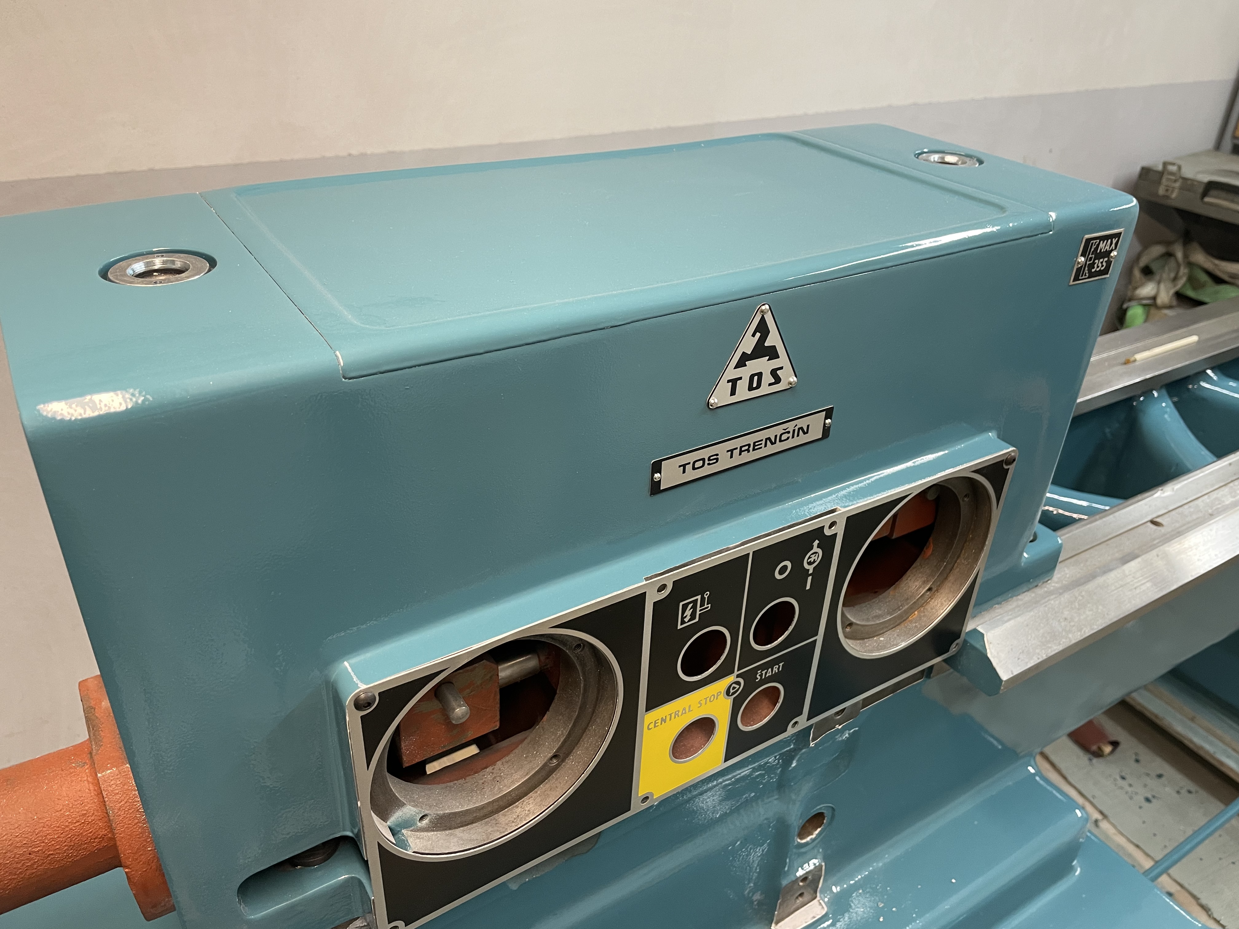

Zdravim panové 🙂 tiez som uz trocha pokrocil

Parádička. Zdá se mi, že to máš mnohem lépe nastříkané. Můžeš prozradit recept? :)

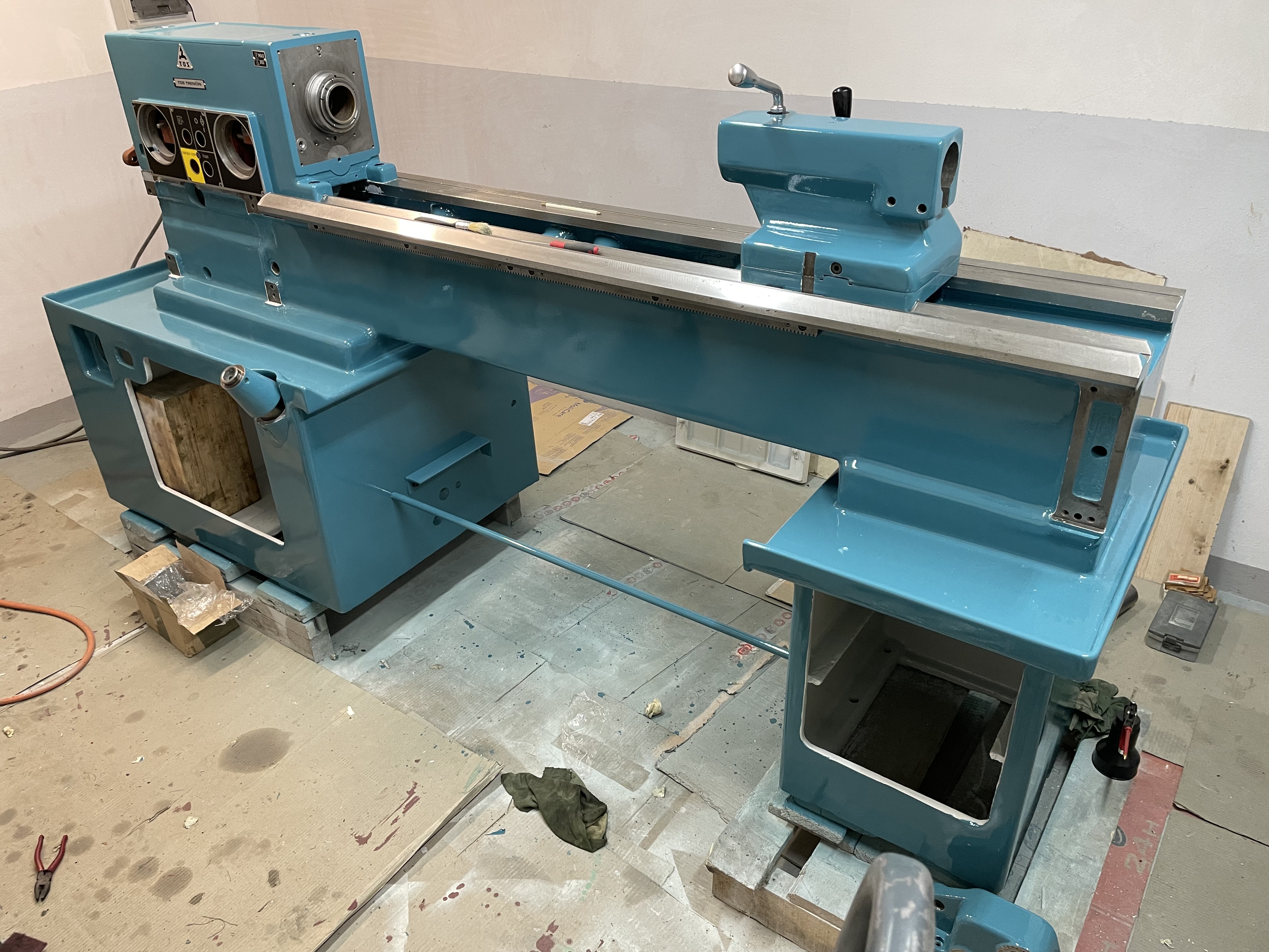

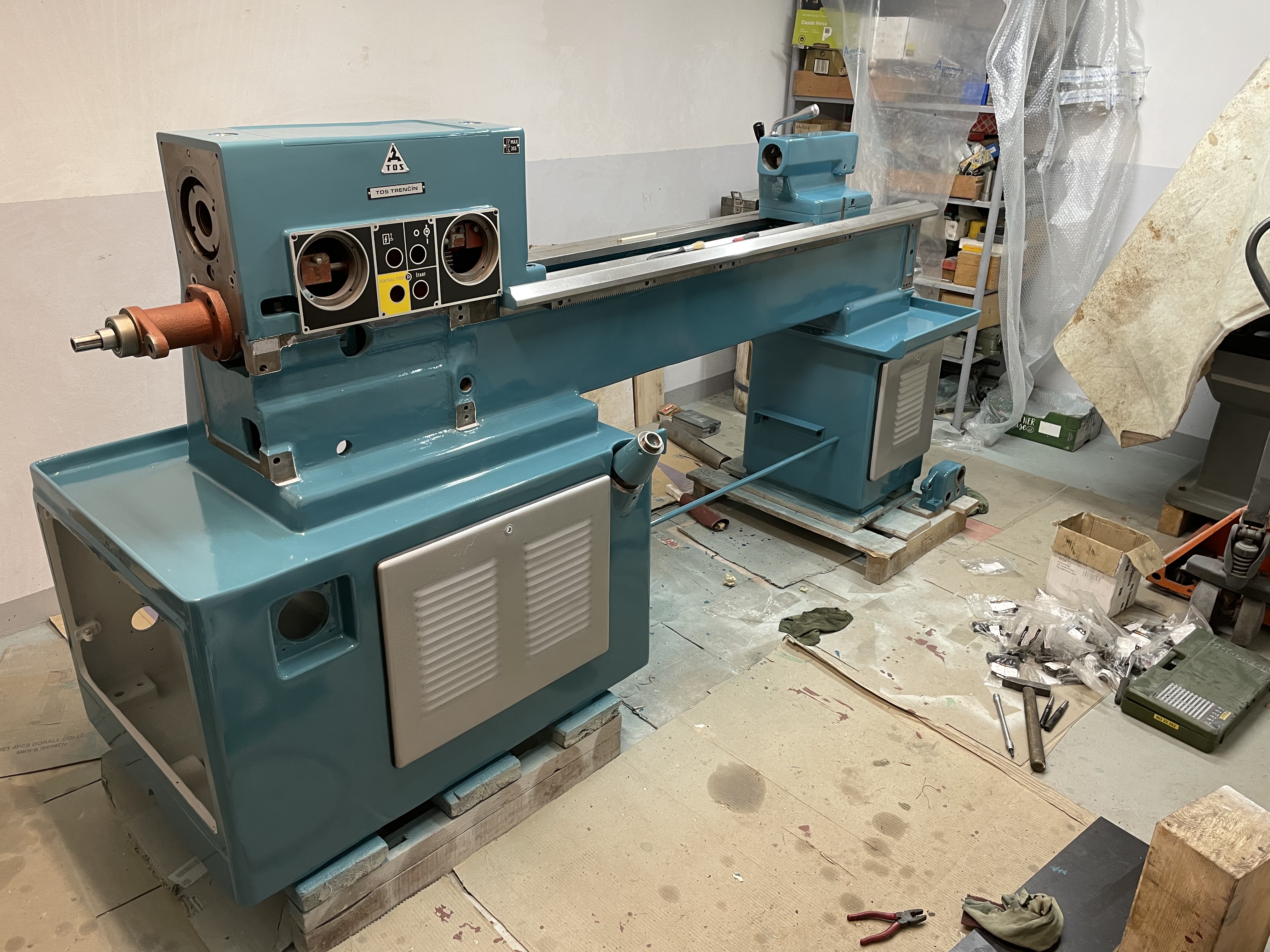

Tak snazil sem sa to nastriekat ako som vedel ale ano podarilo sa mi to, farba mi nestekala. Podklad bol dobry teda dlho som to len brusil a potom som dve vrstvy farby som dal, ako som s tym spokojny tak pomaly teraz uz to strojim naspet vsetko, teraz momentalne davam dokopy suportovu skrinu mazanie trubicky a tak
