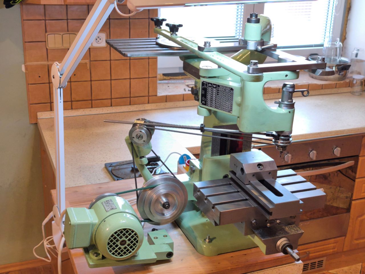

Moc pěkný. Jsi šikula.
Tom Dvk
Příspěvky: 641
2. 1. 2025, 11:16
To plexi kolem je ale moc pěkná frajeřina !!!
Máme v práci mašinu na tento způsob, je to taková socialistická kopie tohohle Agathonu, a je tam i ta naklápěcí kostka. Kupodivu se na tom udělá 90% broušení kolem nožů na soustruh, to už musí být jó špek, aby to člověk vzal na nástrojovku. Takže za mě bomba mašinka která se používá každý den.

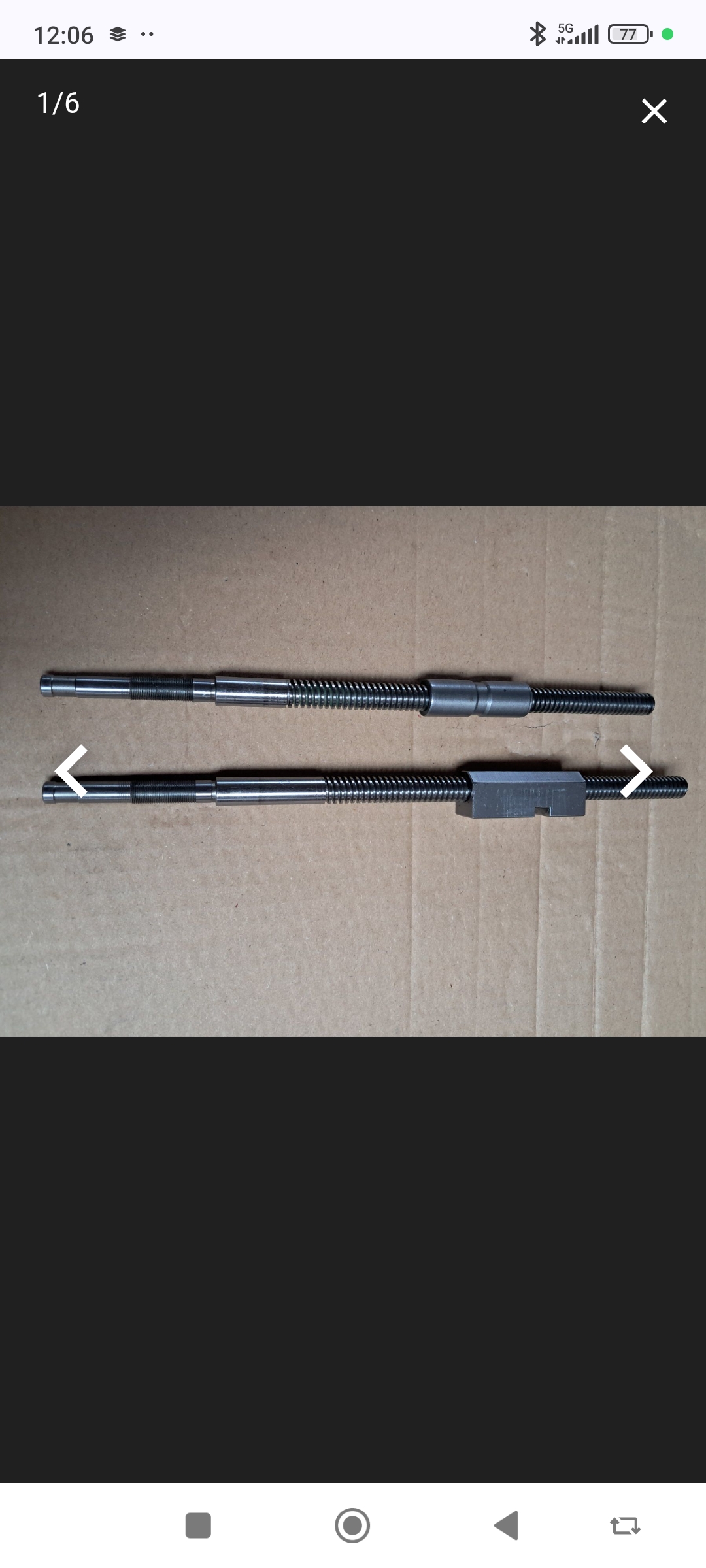

nové šrouby na Schaublin 102.
Nemo
Není vedení jako vedení.
Příspěvky: 9567
19. 4. 2025, 10:15
Hezké! Tvoje práce?
nemo
Příspěvky: 517
Registrován: 8. 9. 2008, 7:31
Bydliště: Kralupy N.Vltavou
20. 4. 2025, 11:49
Nee, koupil jsem ve Švýcarsku. Zkoušel jsem, ale matice byla problém.
Příspěvky: 9567
20. 4. 2025, 3:28
Aha, kolik tě to stálo?
Já si matku ke spokojenosti odlil :)
T.
nemo
Příspěvky: 517
20. 4. 2025, 4:34
Jeden šroub 2700 Kč. York chtěl za jeden 7000Kč. Schaublin za jeden chce i s dopravou a clem a dph skoro 9000Kč. No nekup to.

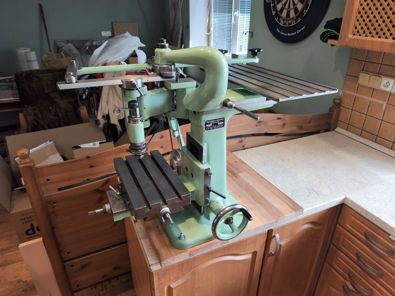

gravírovací frézka Deckel G0 z roku 1942, vkusný doplněk do kuchyně pro manželku, během odpočinkového, nudného vaření může něco dělat :D :D
udělal jsem komplet rozborku, zaškrabal vedení, přebrousil stolek i s přední stranou aby se na tom dalo pěkně úhlovat, štítky, lak, ložiska, elektrika. Původní vřeteno je identické s G1 jen s tím rozdílem, že tam jsou implementované kuličkové ložiska přímo do konstrukce toho vřetene, nebylo sice nějak moc hlučné, ale nebylo to úplně ono, měl jsem ještě z G1 a tam už jsou výměnná ložiska E7 a E13 a nestojí randál, dá se tam nastavit krásně axiálně radiální vůle, že při těch 15k otáček to vřeteno nejde skoro ani slyšet :wink:

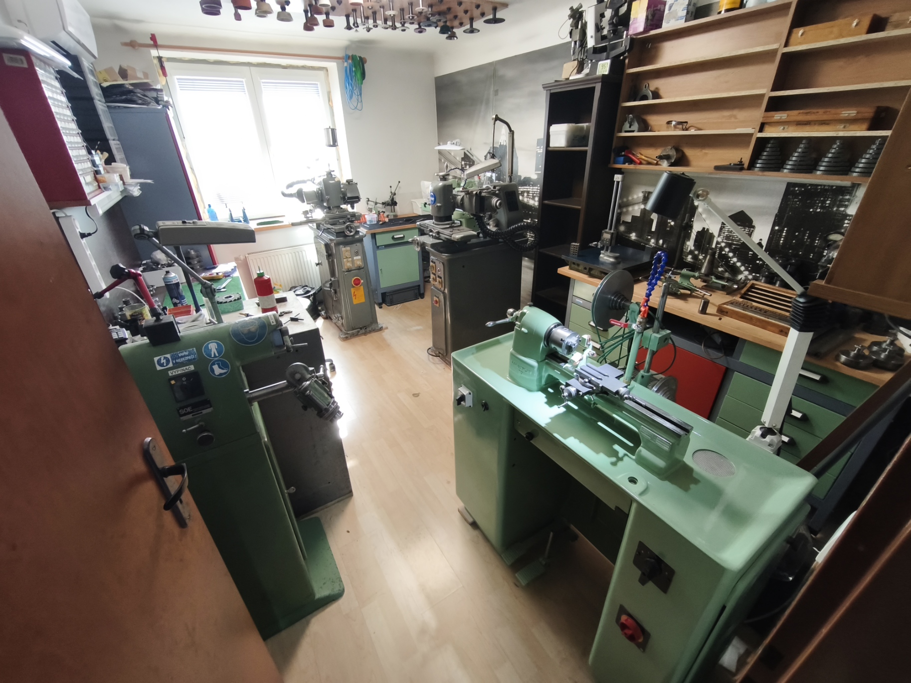

tumlik píše: 1. 5. 2025, 7:30 gravírovací frézka Deckel G0 z roku 1942, vkusný doplněk do kuchyně pro manželku, během odpočinkového, nudného vaření může něco dělat :D :D
Keď tak sledujem tvoje posledné príspevky, napadá ma otázka. Máte v dome ešte nejakú miestnosť kde nieje nejaký stroj? 😁
jergus.balaz
Příspěvky: 1771
1. 5. 2025, 8:56
zverodoktor píše: 1. 5. 2025, 7:46 Máte v dome ešte nejakú miestnosť kde nieje nejaký stroj? 😁
WC? 😁
BalazKovo.sk
Příspěvky: 3831
2. 5. 2025, 8:50
zatím jsem zaplnil "kompletně" jen dětský pokoj a tam si hraju :D
