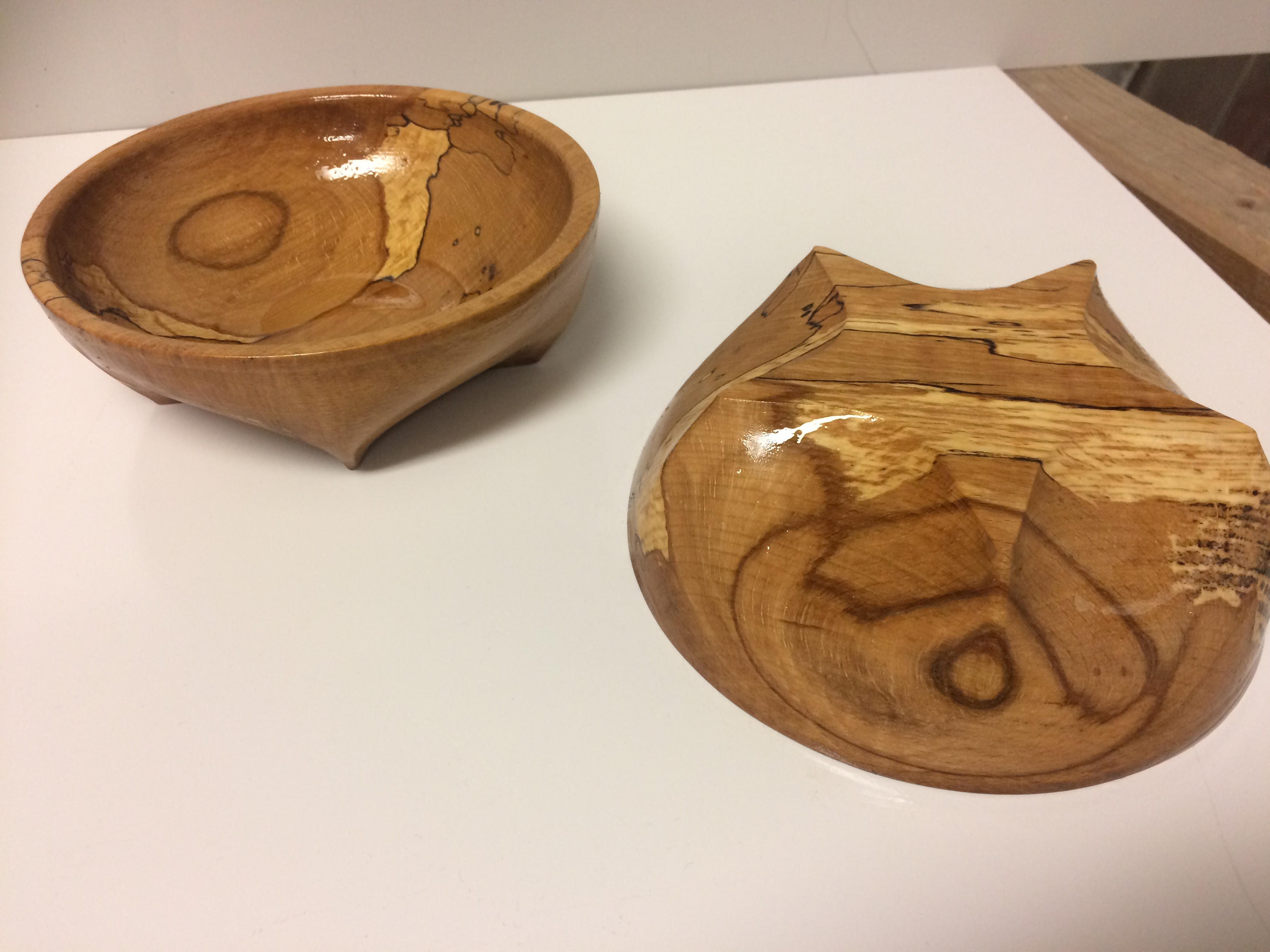

Jelikoz u nas vsechno natira a maluje mama tak si to pry nalakuje nejakym voskem, nevim jestli vcelim... :)

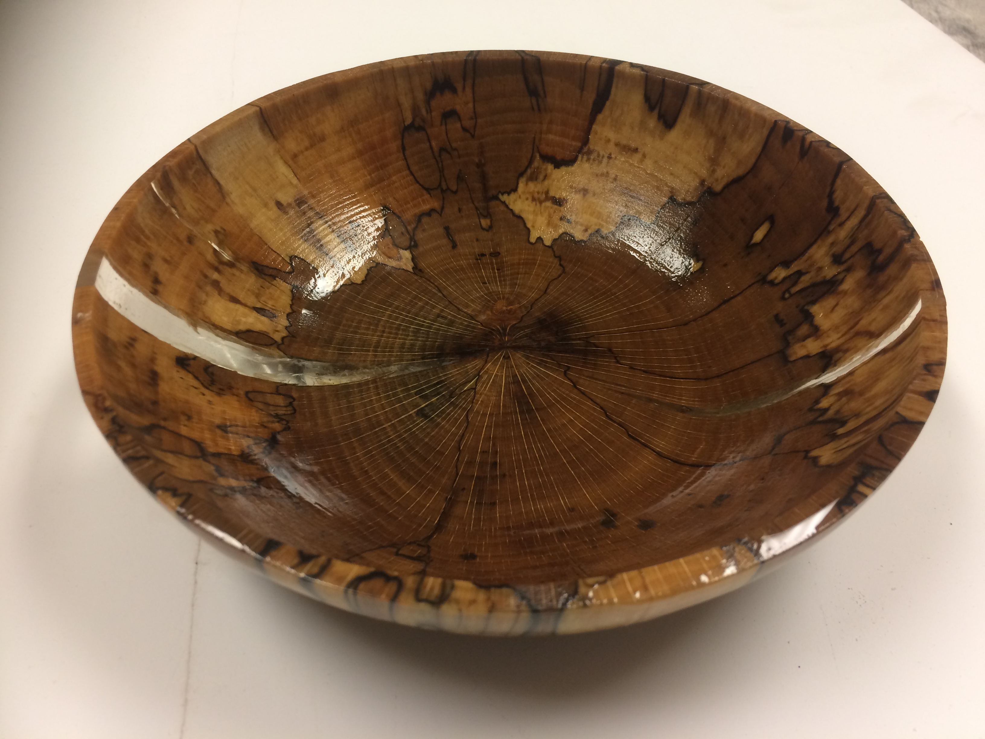

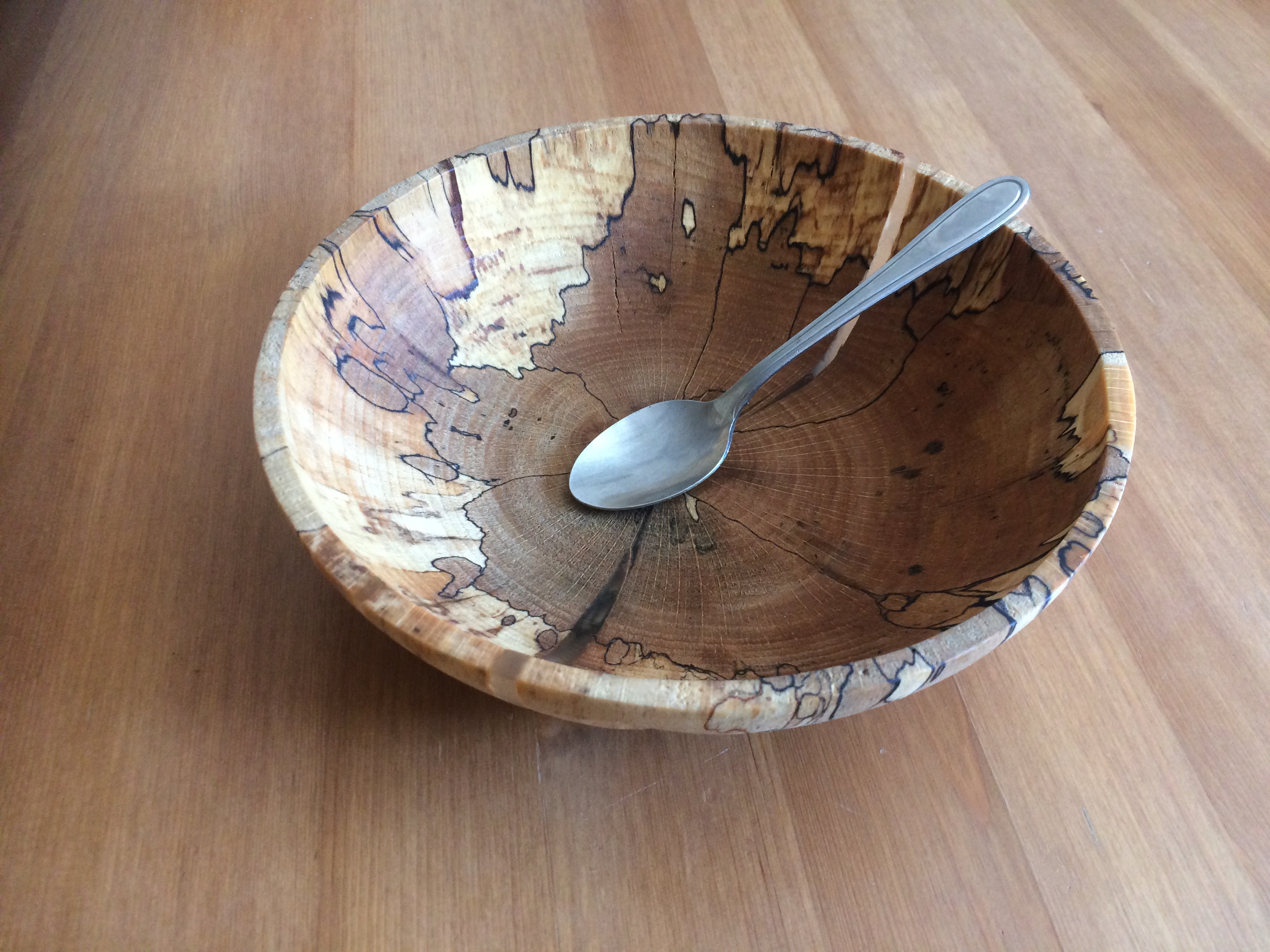

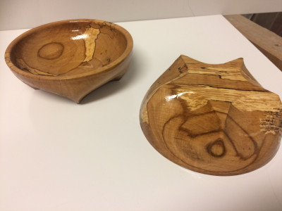

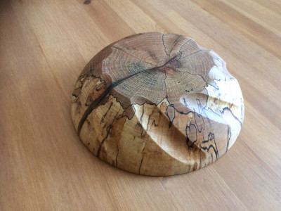

Jsem našel takový hezký dřevo, no co s nim... :)
Tak jsem se trochu pocvičil v kreslení 3D plastik...

Pipik píše: 11. 10. 2020, 11:59 Jsem našel takový hezký dřevo, no co s nim... :)
Parada i esteticky - to se moc casto nevidi, takova strizliva minimalisticka krasa :-).

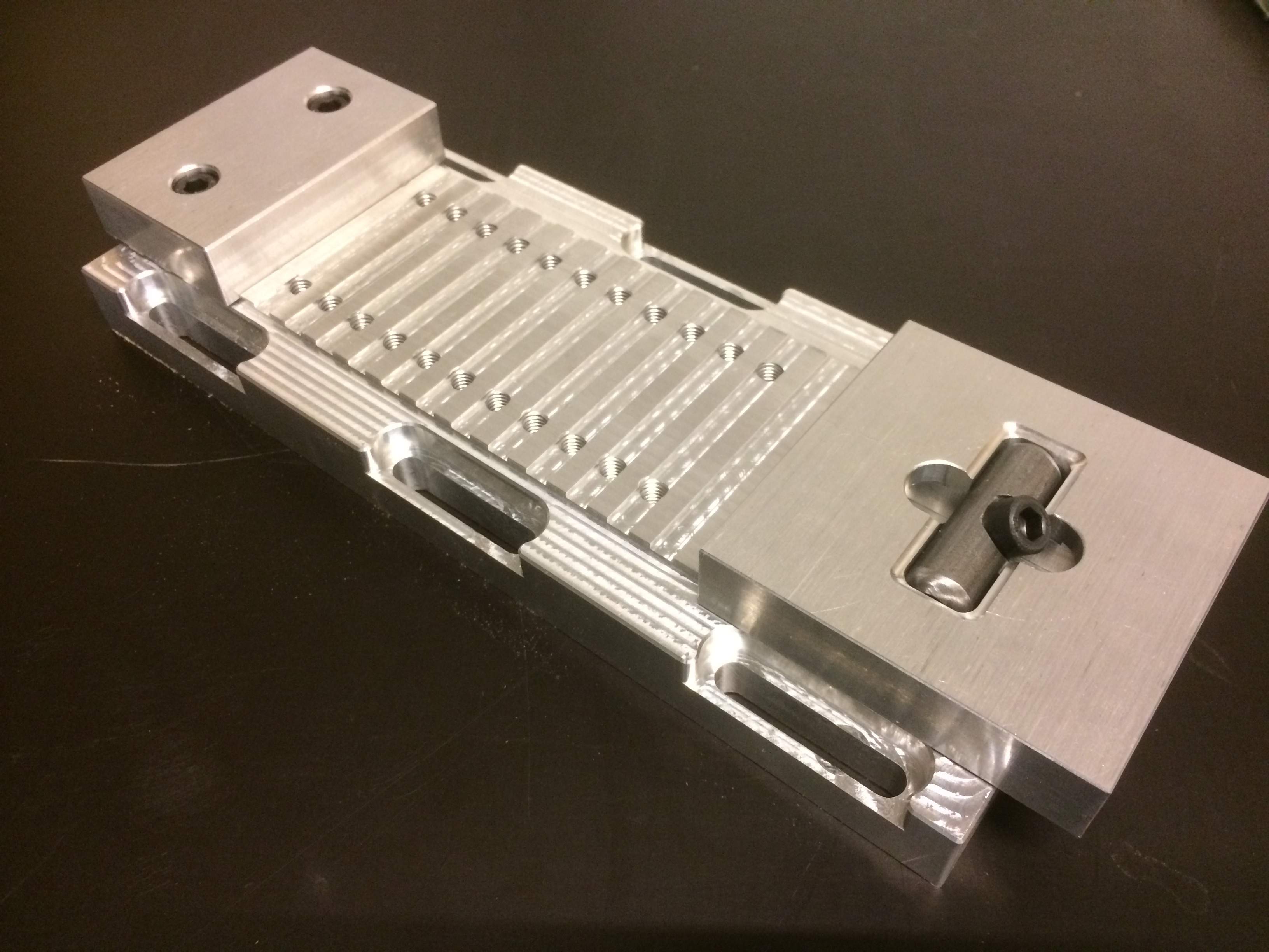

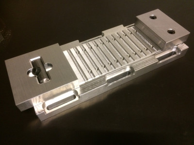

Jo, a taky jsem k tý svý hobby mašince dlouho nemohl najít nějakej rozumnej přesnej nízkej svěrák kterej by nestál majlant, tak jsem si ho vyrobil...
Strašně easy na výrobu, pouze tři dílky (a dva válečky). Čelist se utahováním nezvedá, i když svíráte jen za horní hranu, a perfektně drží i jen za 2mm hranu materiálu. "Pevná" protičelist je posouvatelná po 1cm, a jelikož je to snadno vyrobitelná kostka, nebolí mě když si jí pokaždý přefrézuju pro přesnou rovnoběžnost se strojem. Mám z něj fakt radost :)
Kdyby někdo chtěl model, klidně pošlu ;-) Nebo i celej hotovej svěrák :D

lapa píše: 11. 10. 2020, 12:14 Parada i esteticky - to se moc casto nevidi, takova strizliva minimalisticka krasa :-).
No, původně jsem vymejšlel docela divoký tvary, ale to dřevo je hezký samo o sobě, tak proč ho pizdit. Jenom mi přišlo líto udělat "prostě jen další misku" co soustružníci plivou jak Baťa cvičky, tak trošku "designu" jsem si neodpustil :D (a navíc nemám soustruh... :lol: )

Pipik píše: 11. 10. 2020, 12:18 Jo, a taky jsem k tý svý hobby mašince dlouho nemohl najít nějakej rozumnej přesnej nízkej svěrák kterej by nestál majlant, tak jsem si ho vyrobil...
Strašně easy na výrobu, pouze tři dílky (a dva válečky). Čelist se utahováním nezvedá, i když svíráte jen za horní hranu, a perfektně drží i jen za 2mm hranu materiálu. A nebolí mě když si pokaždý přefrézuju protičelist pro přesnou rovinu, je to snadno vyrobitelná kostka, a použít jde z obou stran. Mám z něj fakt radost :)
pěkný , jen mi není jasný do čeho se přitahuje ten šroub co prochází tou kulatinou ,
už chápu , přestavuje se ta druhá čelist - dobré

packa píše: 11. 10. 2020, 12:25 pěkný , jen mi není jasný do čeho se přitahuje ten šroub co prochází tou kulatinou ,
V základně je zespoda ve stejným žlábku druhá stejná kulatina se stejnou dírou, akorát se závitem. Inspirace z profi svěráku za těžký prachy :lol:
Utahovat tak můžeš v podstatě jen 1cm, což je rozteč děr protičelisti. Ale když měníš polotovar, chceš jen povolit o 1mm, vyměnit, utáhnout.
Na boku protičelisti jsem pak ještě dodělal sklápěcí dorážku, a tím jsem to dotáhl prakticky do dokonalosti :) Výměna polotovaru a jeho ustavení v řádu setin je tak otázka sekund.

jasně, posouváš tu "pevnou čelist" - chytrý nápad - a pak je i lépe pochopitelná tvá věta

Simply clever.
Máš to moc pěkný, jednoduchý a účelný. Paráda.

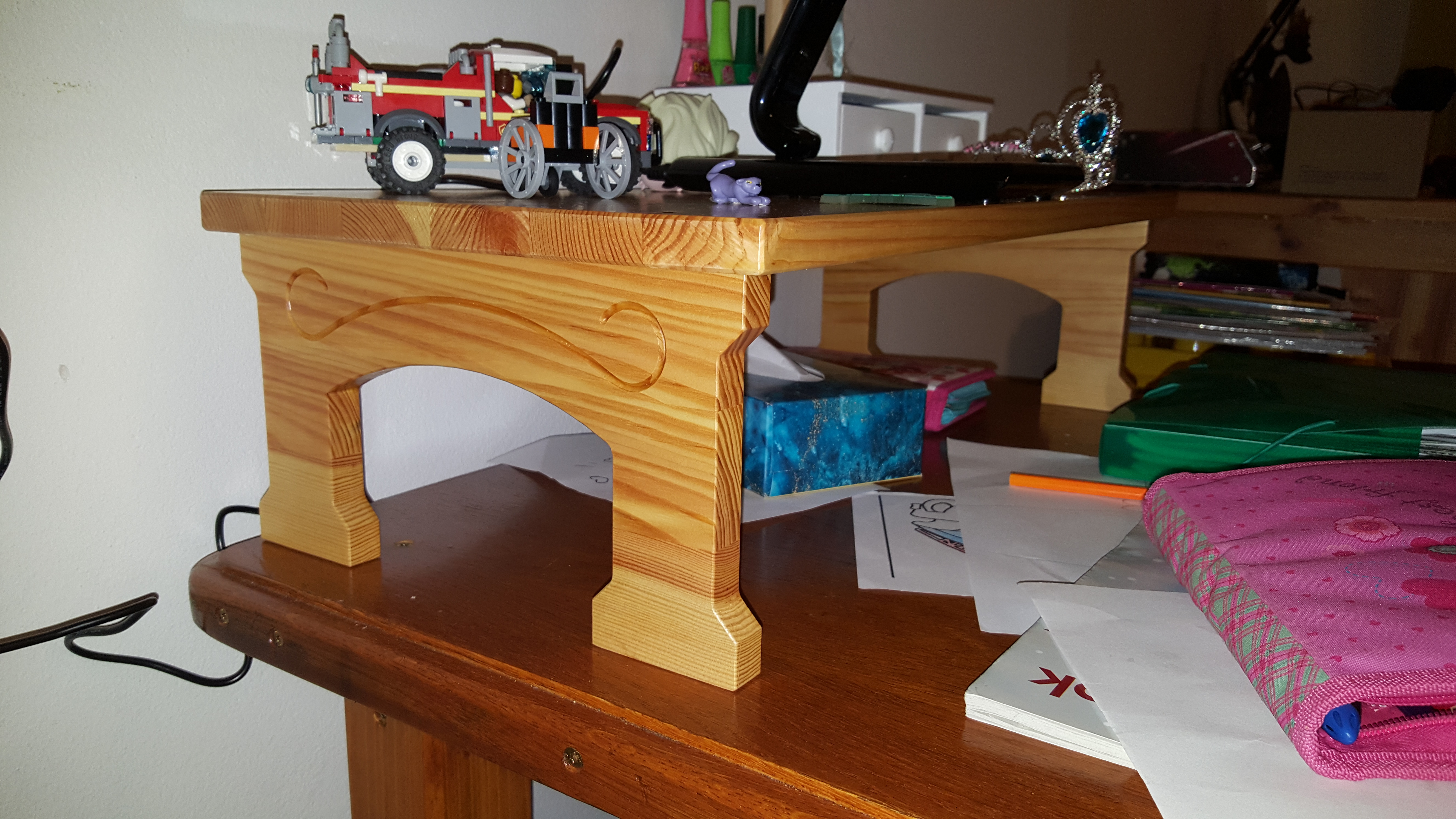

Ja som robil taký primitivnejší poličkový stolček pre deti na stôl aby bola lampa vyššie a pár miesta naviac... no nedostal som sa k cnc pol roka, tak zase radosť ... :)

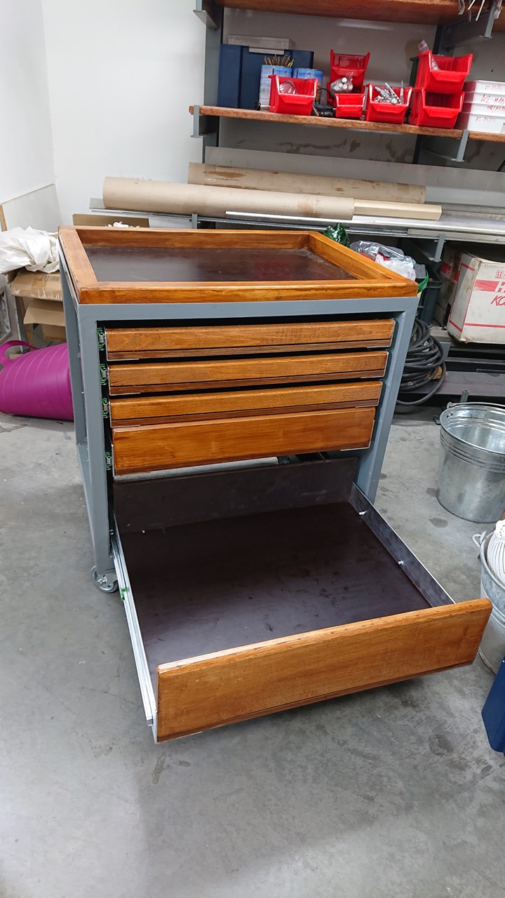

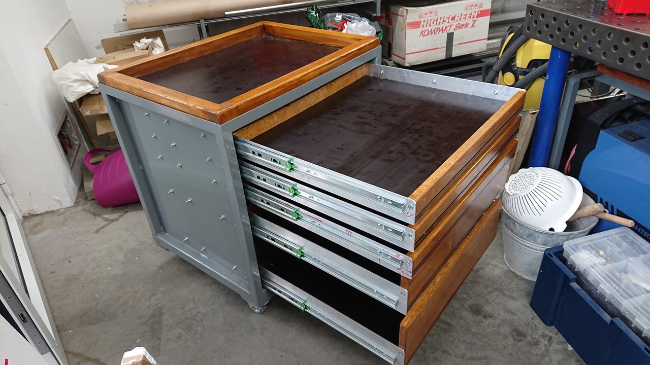

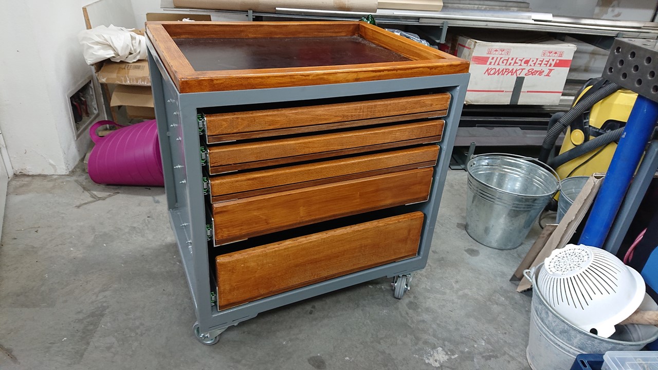

Prakticky soliter do dielne. Cca 45kg suflikova skrinka na kolieskach pre ulozenie nastrojov (noze, frezy, meradla, sklucovadla, atd). Nie je to dizajnovy kus ale mala by uniest cca 120kg nakladu.
novic
Příspěvky: 1839
11. 10. 2020, 9:39
Veľmi pekne až by som sa do toho bal hadzat kovové špinavé náradie.
Jedine ulozenky :mrgreen:

Ja som si dával na spodok do všetkých takýchto šuplíkov čiarkovaný tenký koberec - rigu. Vzorom priečne na smer otvarania. Celkom je to fajn.

Bobes píše: 11. 10. 2020, 9:31 Prakticky soliter do dielne. Cca 45kg suflikova skrinka na kolieskach pre ulozenie nastrojov (noze, frezy, meradla, sklucovadla, atd). Nie je to dizajnovy kus ale mala by uniest cca 120kg nakladu.
Bobes, pěkná práce. Ty výsuvné lišty jsi kupoval? Budu dělat také šuplíky na nástroje, tak by mně zajímaly. Když jsem googlil, tak nejsou zrovna levné. Můžeš se podělit co jsou zač?
Díky.
