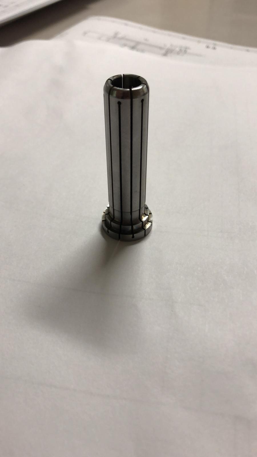

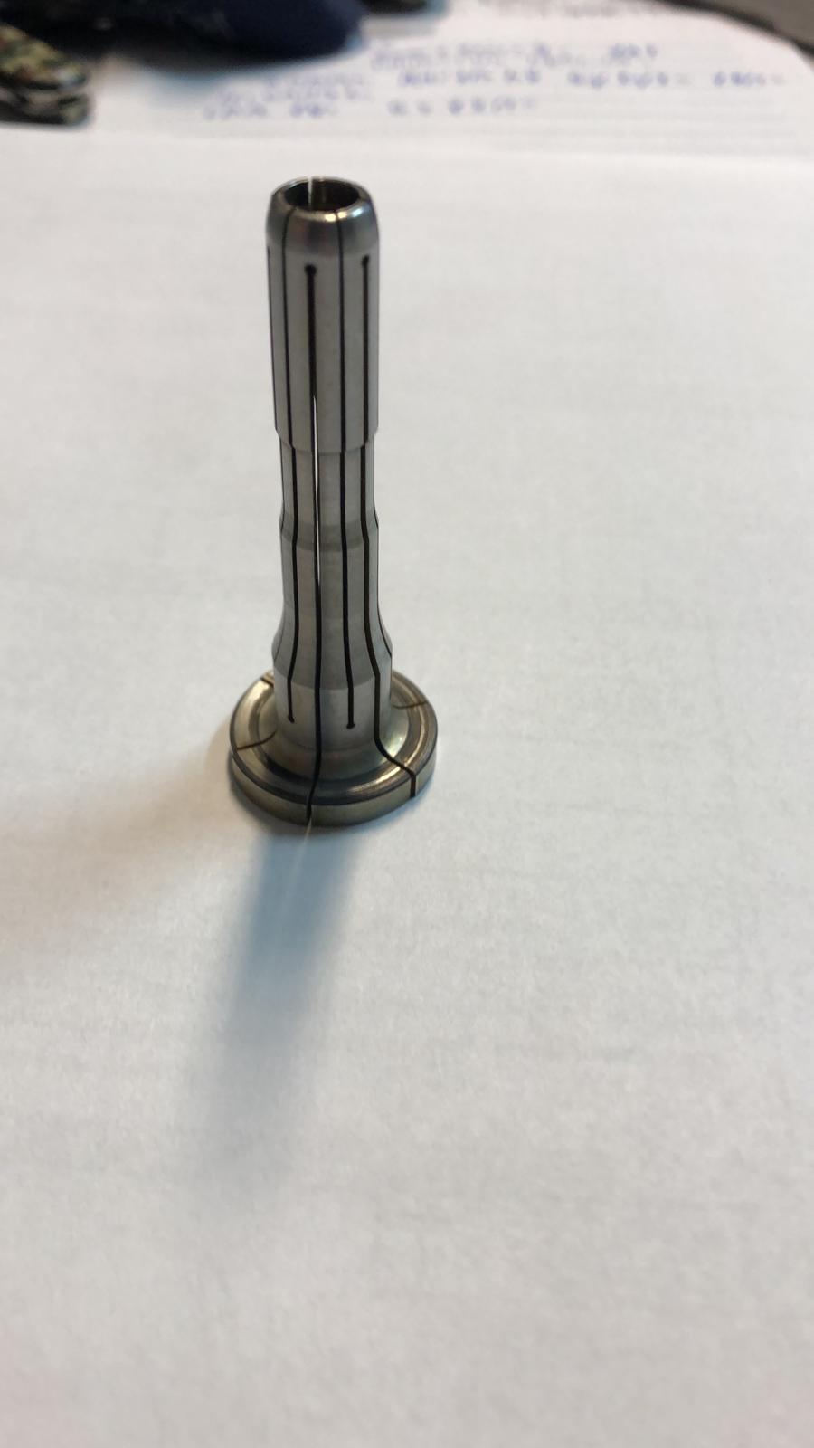

Ja som dokončil dva náročné projekty. Upínacie klieštiny celobrúsené aj s brúsenými rádiusmi tolerancie +/-0,01 obdovodvé hádzanie 0,001. Celková dĺžka 60mm a najväčší priemer 22mm.

jergus.balaz píše: 17. 10. 2020, 9:19 Ja som dokončil dva náročné projekty. Upínacie klieštiny celobrúsené aj s brúsenými rádiusmi tolerancie +/-0,01 obdovodvé hádzanie 0,001. Celková dĺžka 60mm a najväčší priemer 22mm.
to sa asi brúsi na tŕni?
jergus.balaz
Příspěvky: 1789
17. 10. 2020, 11:14
HellGrip píše: 17. 10. 2020, 11:06 to sa asi brúsi na tŕni?
Tech postp:
vysustružené z K245 + navŕtaná stredová diera
zakalené
vyrezané na rezačke vnútro (diera + kužeľ) / vyhĺebé na hlbičke celé vnútro
brúsené medzi hrotmi
dofrézované na CNC malé vybratia + zrazenia (nemám to nafotené)
rozrezané na drátoreze (12ks drážok) v jednoúčelovom príprvku na jedno upnutie

Myslím, že to tu môžem napísať, tá prvá klieština 570€, tá druhá čo má vnútro hĺbené na hlbičke 1200€, jednoúčelový prípravok do rezačky na rezanie presne polohovaných 12 drážok na jedno upnutie cca 600€. A rovno píšem, že to žiadny brutálny biznis nebol, aj keď cena na prvý pohľad môže vyzerať brutálna. Zákazník mal asi 20ks takýchto klieštin od iných dodávateľov ktoré nespĺňali nároky na presnosť a hlavne funkčnosť.
