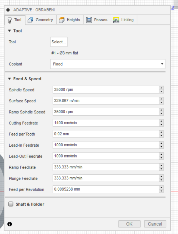

Možná budeš muset ubrat Ap/Ae jestli ten motor má jen 300w
Lify
Příspěvky: 1479
26. 8. 2018, 4:24
Já jsem předtím jel max 1mm a začištění 0,5 mm. Teď jsem zkusil max 2 mm a 0,2 mm. Přijde mi, že zvuk je stejný. A vřeteno je na dotyk stejně teplé.

Prostě zvyš záběr aby byly oba břity v záběru...
A mohl bys změřit házivost na nástroji docela by mě to zajímalo dík..
Lify
Příspěvky: 1479
26. 8. 2018, 4:41
Tak to tě zklamu bohužel :/ Ještě nemám hodiny, stojánek už mám. Až koupím, tak změřím :)
Zvýším záběr :)

DwPetr :lol: Hm, teď se mi vybavilo, jak si komentoval na fb něco se stojanem od Kinexu :D Ne nemám, mám ještě poctivý Kinex, stále v nějakým nátěru proti korozi :lol: Akorát ten úchylkoměr mi chybí :D Takže se vypravím ho koupit.
Jinak, jsem zkoušel nastavovat a tohle mi přijde nejlepší. Ale netuším, to musí povědět zkušenější obráběči 8)

Já myslel že zvedneš ten záběr a furt tam máš 2stovky na zub...

grade065 píše: 26. 8. 2018, 11:04 Já myslel že zvedneš ten záběr a furt tam máš 2stovky na zub...
Já ho zvedl. Na kolik to mám zvýšit?
Při 0,04 tak je posuv 46,67 mm/s, není už to moc?

Lify píše: 26. 8. 2018, 11:23
46,67 mm/s,
Co to je za jednotky ? to je nějaký čínský cvičení ? Strojaři udávají u CNC strojů m/min a mm/min :wink:
Já mám posuv v hliníku u plátkové frézy průměr 52mm 0,18 na zub a 600m/min :twisted:
Příspěvky: 23178
27. 8. 2018, 5:51
Jo ale u ponekud jineho stroje a nastroje
Jednotky jsou to z gravirovaciho stroje
Tam se casto udava v mm/s
