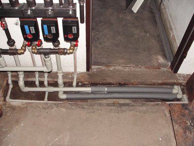

Hele, nebylo to tak zlé. Jedna půlka bez závad a na druhé půlce úplně první svar tekl v napojení (což se dalo očekávat) než se vychytají parametry MIGu.
Pak svar na dýnku na boku jeklu byl tam mikropórek jak vlas.
Takže prakticky dva defekty.

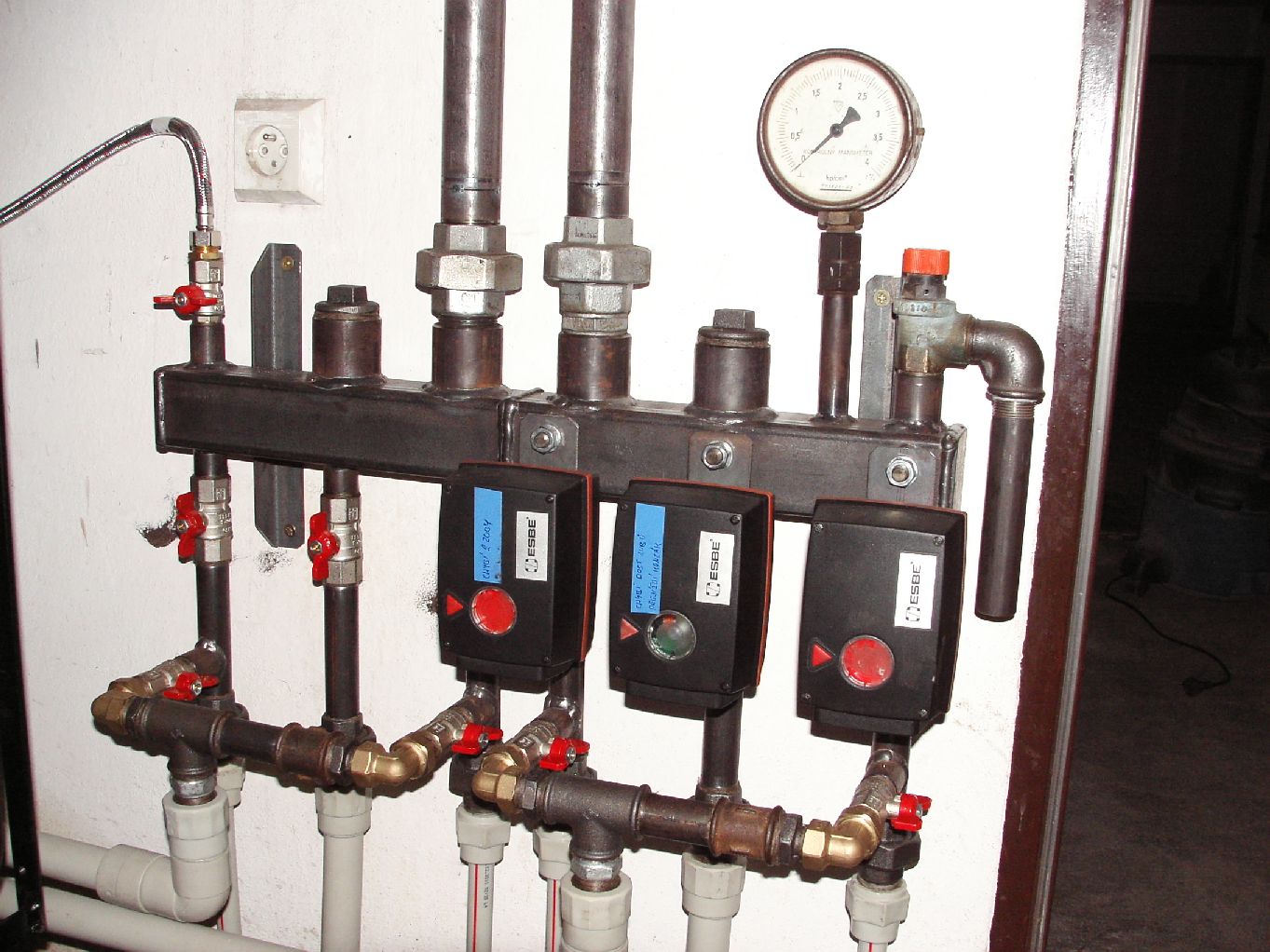

Co mě ale nasralo, tak mi praskl jednen DG fitink, ta mosazná závitová vložka zastříknutá v plastu se roztrhla. Zajímavé je, že až po úspěšné hydrozkoušce, po zatopení až druhý den to začalo chcát.
V prodejně mi ho odmítli vyreklamovat s tím, že to mám míň pakovat, což je teda rada jak cip. Jinak na plastových PPR trubkách neteče žádný svar.
Teď dělám pripojovací sestavu pro Viadrus z 5/4" trubek, ta se ale bude celá vařit TIGem, takže tady si věřím.

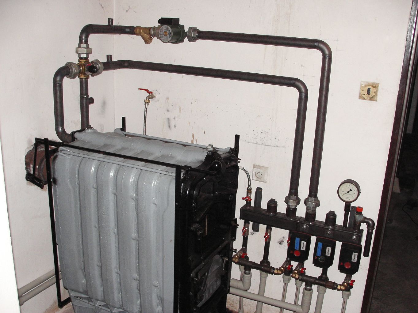

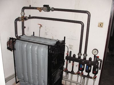

Konečně se povedlo pár fotek z hlavní kotelny :D
Na 4-cesťáku ještě není pohon a některé trubky jsou jen sestehované. Kotel nemá izolaci, kapotáž a pochopitelně chybí hořák.
Je to Viadrus U22 6 článků a je repasovaný, jako by právě vyjel z fabriky.
Systém MaR a ASŘ se bude řešit příští týden. AMAP 99S je nachystán, zatím nemám rozvodnici.
PS: kdo uhodne na co jsou dva zaslepené horní vývody 5/4" na rozdělovači?

Hotovo, vše zavařeno, smontováno, natlakováno, zatopeno a nikde nic neteče.
Tím jsou veškeré potrubářské práce úspěšně zakončeny.
Teď přijdou na řadu kotlová dvířka pro hořák a pak už se bude jen čekat na těleso do oleje.

Honzo a fofrem předělej ten přetlak ihned na výstup kotle = před čtyřcesťák - tam kde je nyní je prakticky na nic.
Jinak máš zaděláno na pěkný výbušek - stačí špona v uzávěru paliva a nebudeš se stačit divit.
A nezapomeň že ho máš 1x za 2 měsíce protočit - tedy odpad se sifonem nutný !!! Může občas taky ukápnout !

Václave, klíííd :D Není ti divné, že na fotce není ani expanzomat? Nezapomeň, že jsem krom jiného školená osoba zodpovědná za všechny TNS v Tanexu :wink:
To není fotka hotové verze. Za kotlem na vratce je druhej sichrák a na teplé je 40l expanzomat. Za další, 4-cesťák nebude zajíždět na nulovou polohu, koncák bude mít cca na 10%. A za další na kotli je krom čidla MaR ještě havarijní mech. termostat, který vyletí na 95 st.C a přeruší přívod proudu do hořáku a do všech ventilů vzduchu. Tento termostat po schladnutí už opětně nesepne, ale musí se ručně zamáčkout. Ventily jsou pro vzduch 2ks, jeden provozní pro hořák a druhý havarijní společný pro hořák i pro pumpu. Tyhle ventily shazuje i Amit pri vzniku časové chyby hořáku, zátopu, čerpání, ohřevu. Prakticky vše je min. 2x jištěno. Nad kotlem bude osazeno i kouřové čidlo.

Ahojky ,neříká a nepíše se snad všude,nehledě na fyziku :wink: -že "pojistný ventil má být na výstupu z kotle" :twisted: proč je tedy v této Tvojí verzi na vratném potrubí :oops: ,to že máš další pojišťovací ventil i jinde -proč ne... :D :P

Jestli je sichrák na vratném potrubí nebo na horkém potrubí je putna. Musí být na neoddělitelném potrubí za kotlem, toť jediný požadavek.
Jak známo, tlak v kapalinách a plynech se šíří všemi směry stejně. Kdo toto neví, doporučuju prolistovat Fyziku pro 6tou třídu ZŠ :D
Pokud by se i přesto někdo chtěl dál hádat :wink: , tak podotýkám, že plynový THERM ho má taky na vratce originál už z výroby, stejně tak Dakon a na X Y dalších intalací je pojistný ventil umístěn na vratném potrubí do kotle.
Co se týče plastového potrubí, černá břečka je v trubkách vždycky, ne jen při použití plastového potrubí.
Kdykoliv jsem kdekoliv vypustil nějaký topný systém, vždycky vytekla černá břečka.
Hlavní páteř je z PPR trubek vystužených skelnými vlákny http://www.fv-plast.cz/ppr-trubky-faser ... ymi-vlakny" onclick="window.open(this.href);return false;
