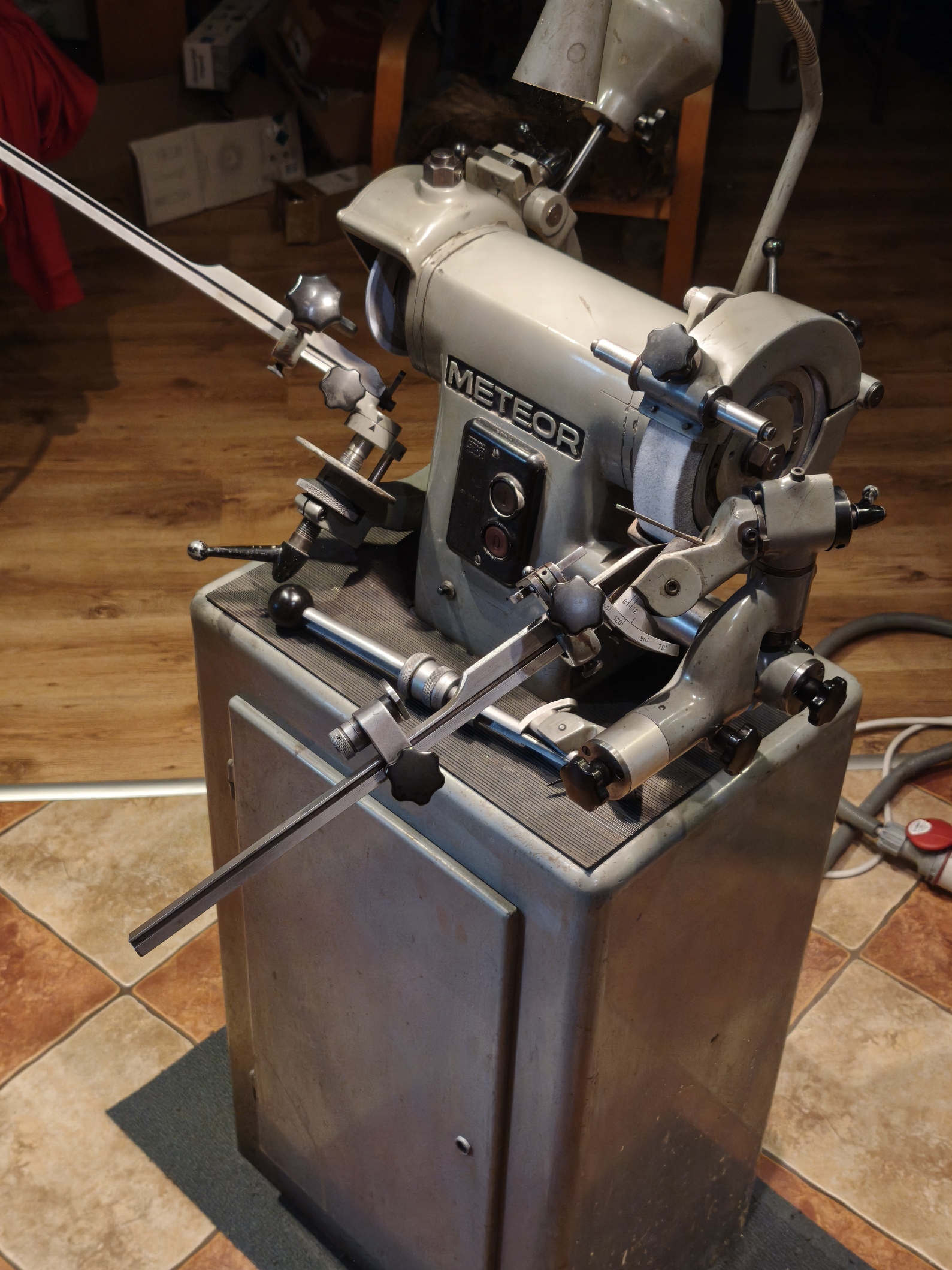

Dotáhnul jsem dílenskou brusku na vrtáky Meteor ME-14, prakticky jsem to jen vyčistil a promazal, stálo to někde roky v kůlně, až na oťukaný lak je v zachovalém stavu, jsou k tomu oba hlavní držáky i levý odlehčovací, chybí mně akorát manžety na orovnávač (ty někde z něčeho upravím nebo vytisknu), je to ten poslední model, kde je orovnávač integrovaný už do pravého krytu. Má to šikovnou ruční brzdu na levé straně, ještě musím vymyslet, kde to bude bydlet :D
V manuálu tvrdí, že přebroušení vrtáku je 30-40sec, je to klasická kývačka doplněná o tu levou stranu kde se odlehčí špička, jako pár jsem jich zkoušel a docela to odsejpalo :wink:

Příspěvek 29. 7. 2025, 8:20
Mě by zajímalo kde se na takový kaufy chodí... Na bazoši asi ne. No moc pěkná - líbila by se mě.

No v obýváku :!: kde jinde, ne :mrgreen:

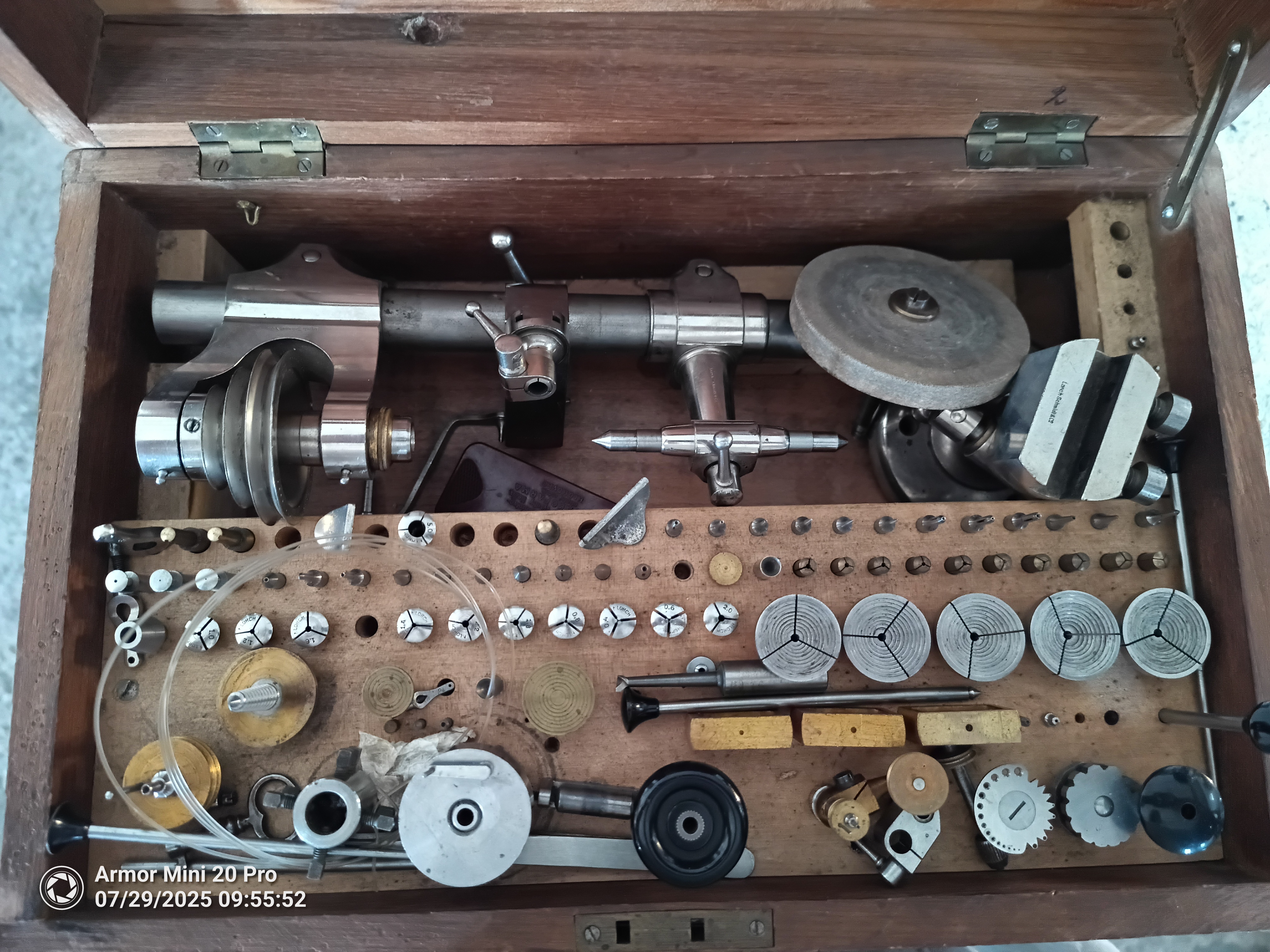

jergus.balaz
Příspěvky: 1795
Příspěvek 29. 7. 2025, 2:22
Som dostal od kamaráta.

jergus.balaz píše: ↑29. 7. 2025, 2:22 Som dostal od kamaráta.
Super. Moc pěkný.
Pozeptam se ti po těch honovacich hlavách.

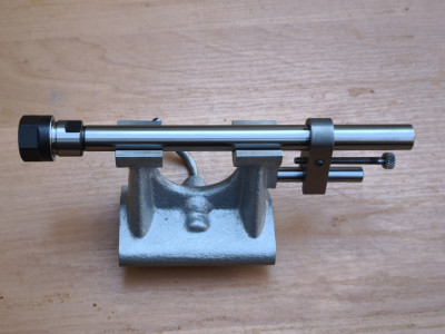

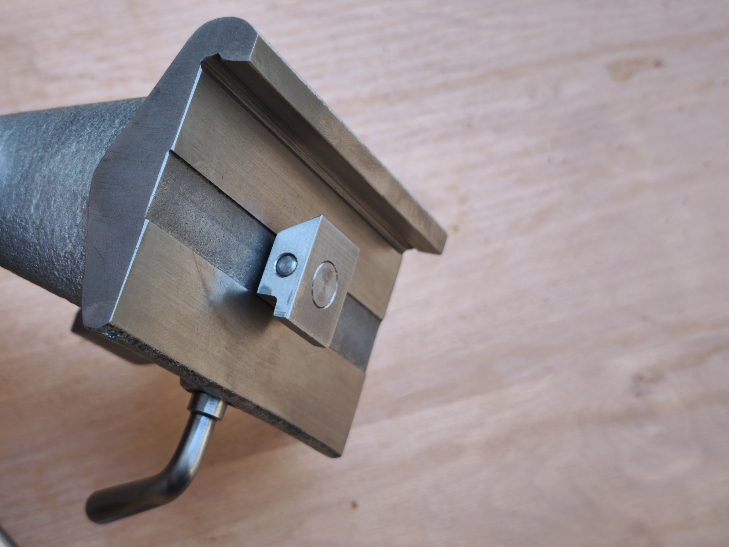

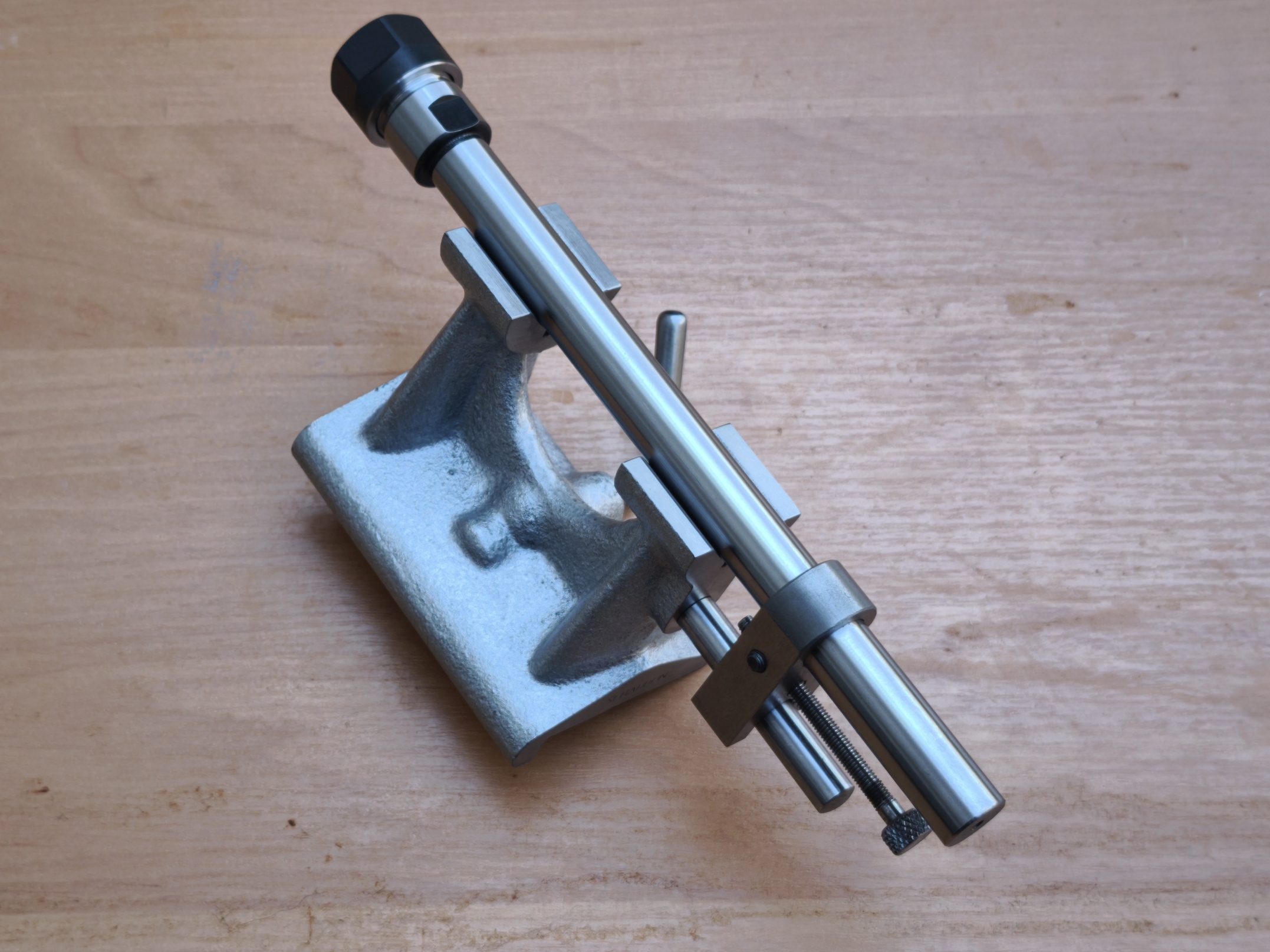

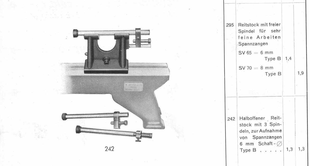

tady ten otevřený prďácký koník na vrtáčky a závitníky velmi malých průměrů na Schaublina 70 jsem chtěl vždycky mít :D , bohužel poslední fotka byla v katalogu z roku 1943, fyzicky jsem ho nikdy nepotkal.....
....prostě jsem musel :) mírně upraveno na dnešní dobu, hlavně na dostupné vřetýnka a kleštiny, jinak kompletně zachovaný oblý styl, systém upínání atp.

A to pohromadě drží jen gravitací?
Protože i ta spodní objímka mi přijde jen jako polohovací, ne "držicí".
Nebo se to při práci jen pridržuje/musí přidržovat rukou?
