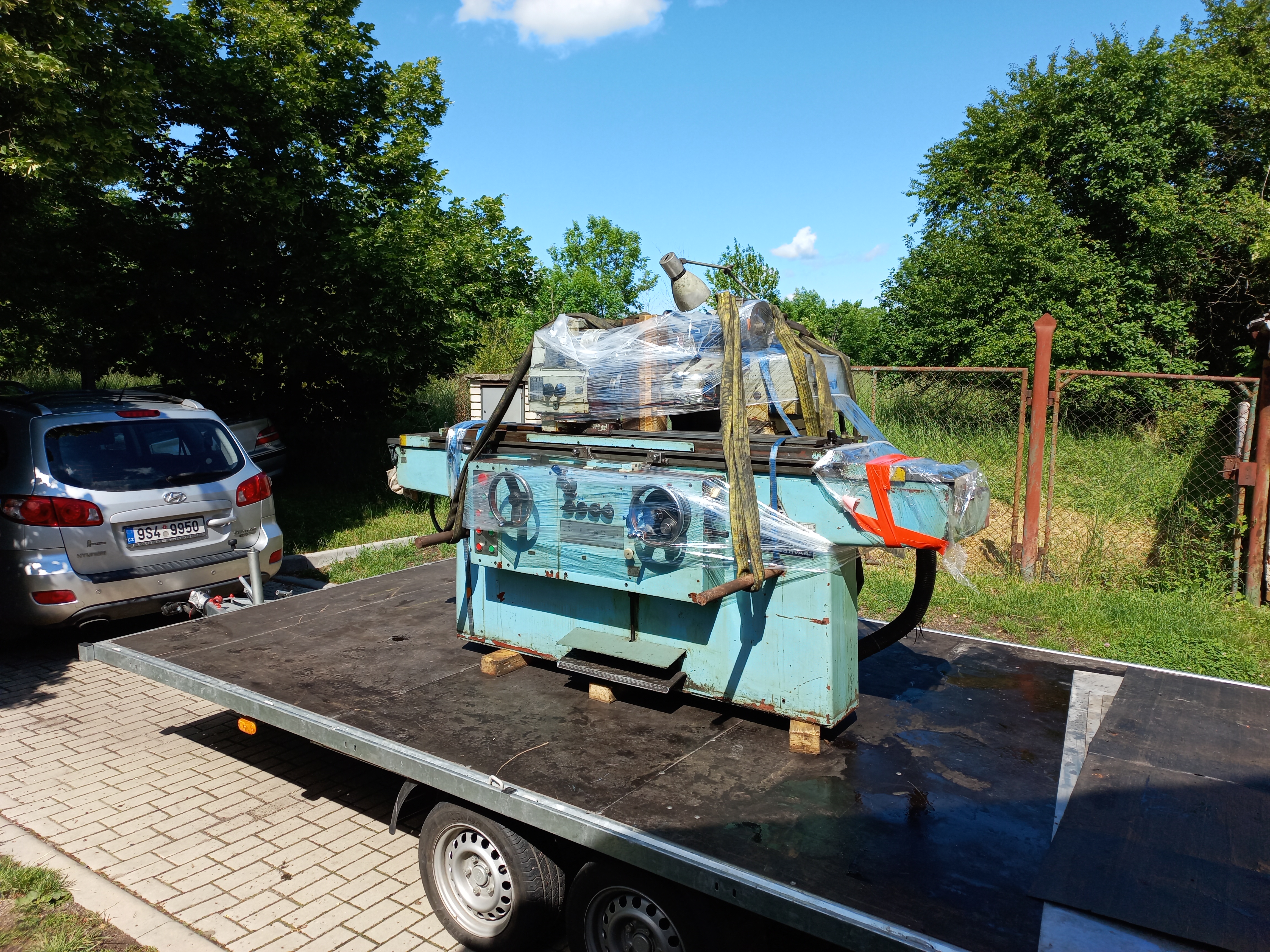

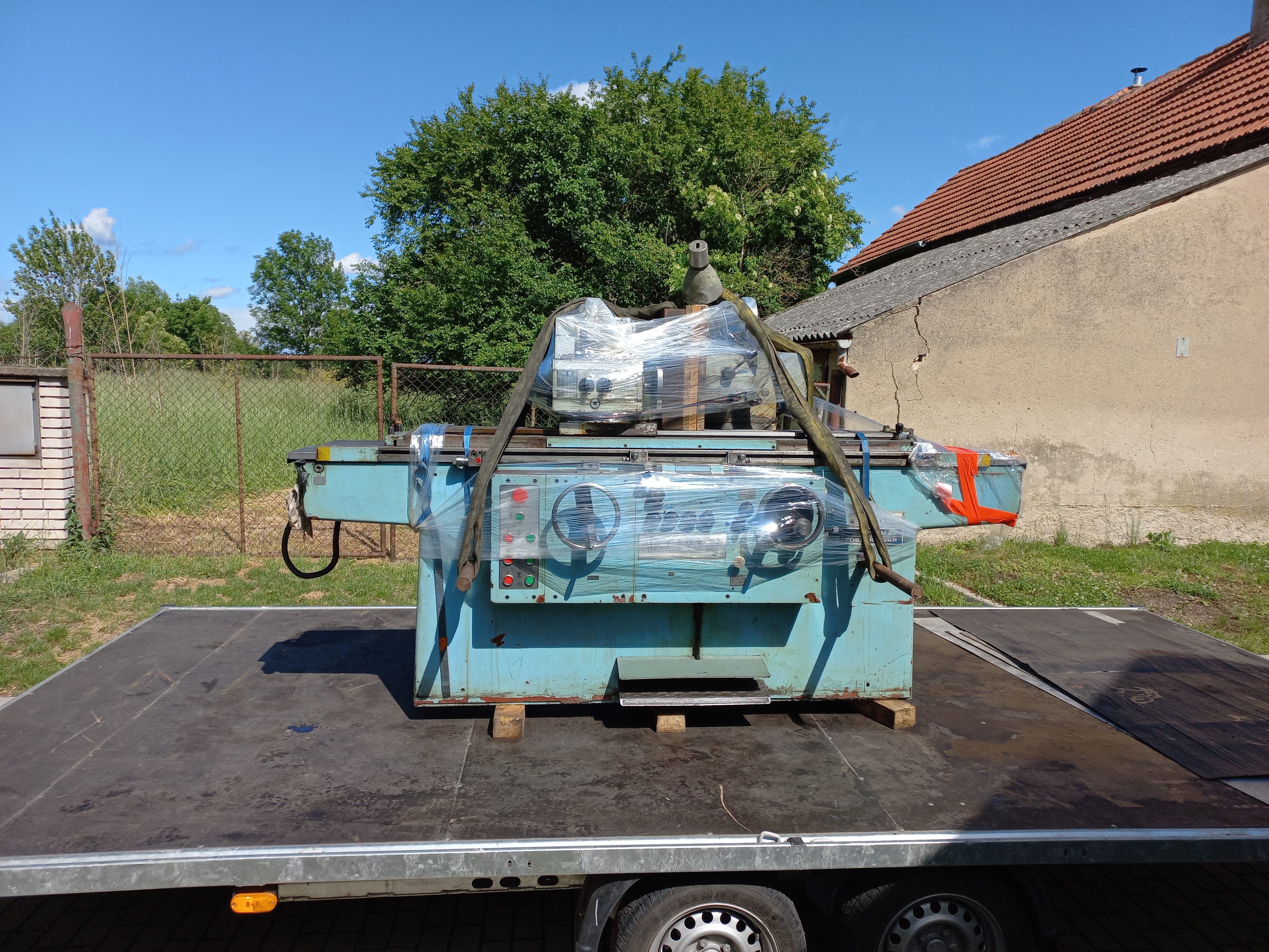

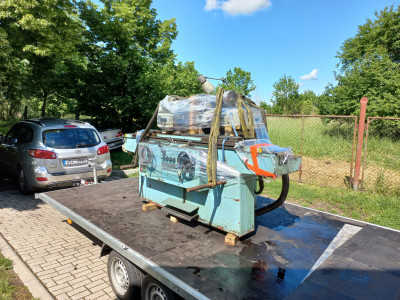

V podstate je v stave, že môžem začať brúsiť.
krycie plechy ale chcem spraviť, nech nie je bordel všade. odsávanie a chladenie taktiež.
na posuve stola je piest a ten na jednej strane nie je upevnený (piestnica o stôl). nemáte niekto fotku, ako to má vyzerať? alebo sú tam len 2 matice a podložky, dotiahnuté natvrdo?
vlastne ešte treba naliať olej, ten sme na prepravu vytiahli do sudu.
majo477
Příspěvky: 872
1. 5. 2022, 7:07
r4cv píše: 1. 5. 2022, 5:43 V podstate je v stave, že môžem začať brúsiť.
Piestnica nesmie byt dotiahnutá natvrdo,,musí byt volná,,

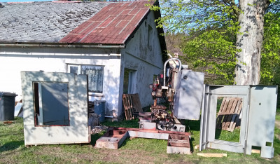

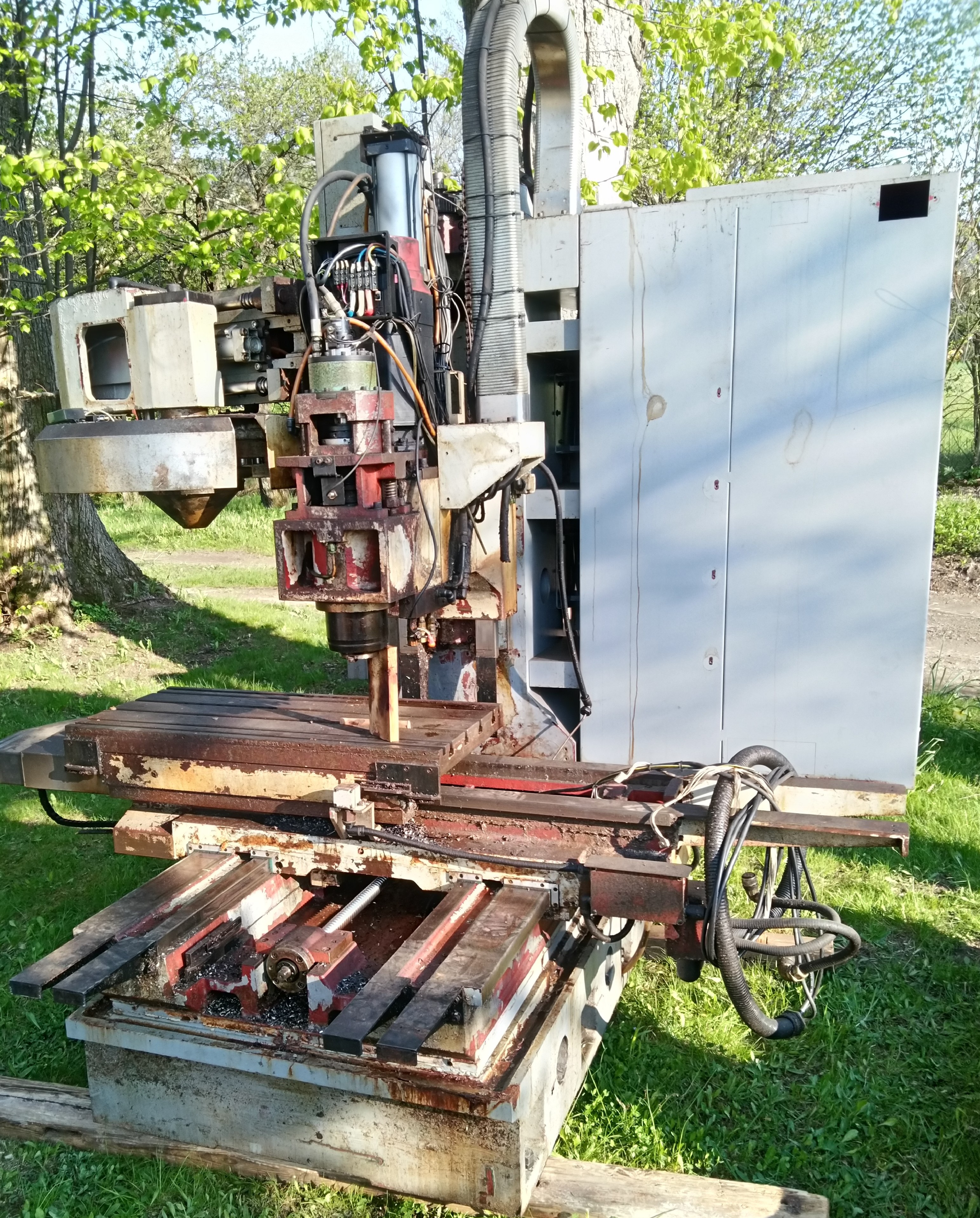

Zatím sice jen jako dekorace zahrady, ale až bude hotová dílna tak se pustím do retrofitu 8)
Hartford VMC-850
Hartford VMC-850
Hartford VMC-850
Hartford VMC-850
Příspěvky: 23414
27. 5. 2022, 6:09
Ma to pekne siroky to vedeni. To se moc nepotkava.
Meki
Příspěvky: 645
Bydliště: Trojanovice
27. 5. 2022, 9:46
robokop píše: 27. 5. 2022, 6:09 Ma to pekne siroky to vedeni. To se moc nepotkava.
myslím že to bude proto, že vedení osy Y mají stejné pro několik modelů a jen montujou větší X (VMC-1020, VMC-1270) takže ta verze 850 bude mít vedení osy Y dostatečně předimenzované :D . Jen škoda že to asi někomu stálo chvíli na dešti protože všechny lože mají povrchovou korozi.
