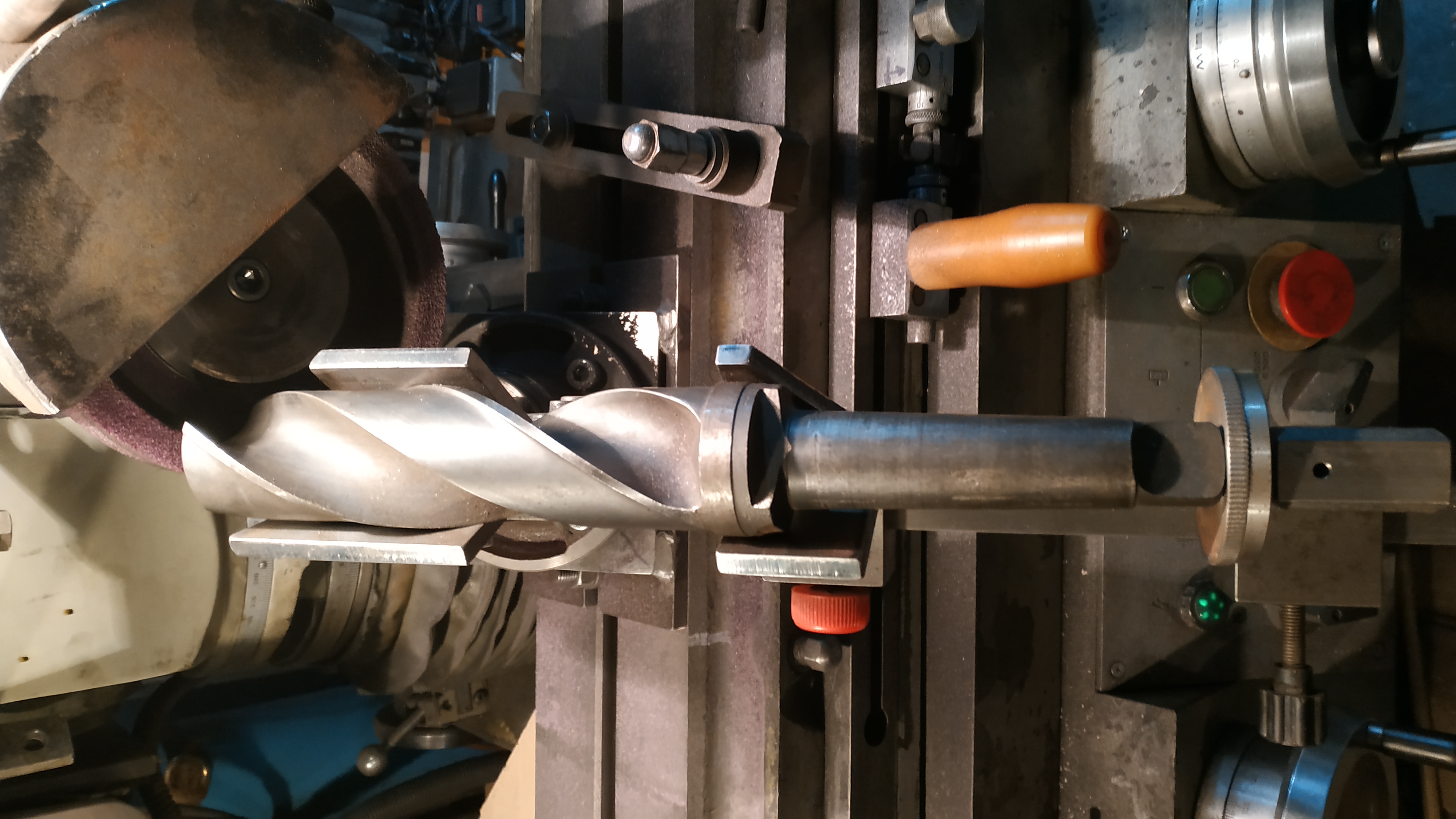

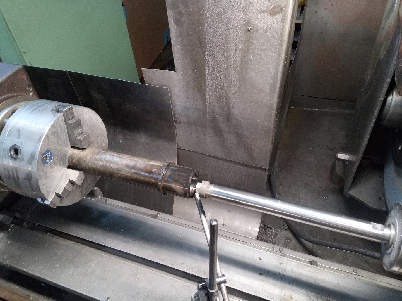

Ja dnes trochu brúsenia hlbokých dier.

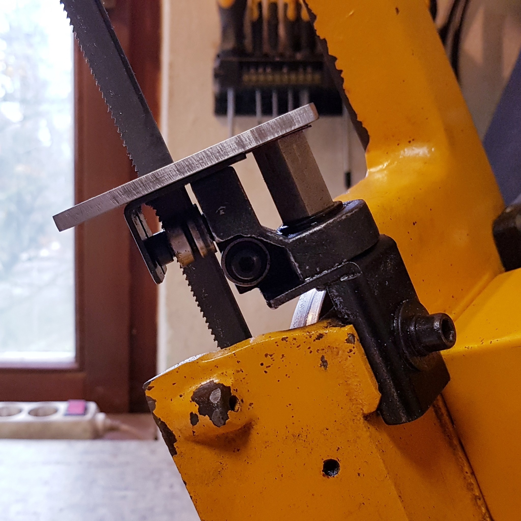

Permanentní mini-stolek:
Včera (dnes jsem jen fotil). Ještě to chce trochu potunit (úhel, délka - mám tam drobnou kolizi), ale dobré to bude :) T.

k mini stolku ... bych přidal pár závitů na možnost namontování větší desky - občas se to hodí
+ nějakou vymyšlenost na trubku vysavače. Při řezání nastojato padají piliny tam kam nemají.
Příspěvky: 9605
4. 11. 2020, 11:27
chb píše: 4. 11. 2020, 10:54 k mini stolku ... bych přidal pár závitů na možnost namontování větší desky - občas se to hodí
Díky za tipy! Ale s větší deskou to není tak jednoduché, nechci tu strukturu, ke které je to přimontované (zejména ten hliníkový odlitek), příliš přetěžovat, musel bych vymyslet nějaké další podpůrné prvky. Nějaké nápady by byly, ale zatím to nepotřebuji, řešil bych pak. Odsávání by asi nebylo od věci, budu muset začít pořízením vysavače. Uvidím, kam to bude prášit. Kolměji, než jak je to na fotkách výše, to nedám, takže to možná bude padat ještě někam, kde by to odchytávat šlo.

4. 11. 2020, 11:51
ja mam stolik o hodne vacsi , ale upinam ho do zveraku, nie na konstrukciu. 8mm hlinik skrutkami na joklovu podperu, zatial rovinu drzi
Příspěvky: 9605
4. 11. 2020, 12:41
Jj, svěrák je dobrý trik, nedávno jsem na něj narazil v nějakém videu, asi bych šel také touto cestou příp. nějakou kombinací.

jergus.balaz píše: 3. 11. 2020, 7:24 Ja dnes trochu brúsenia hlbokých dier.
pekná loch a k čomu slúži ten stojanček?
majo477
Příspěvky: 872
4. 11. 2020, 4:11
HellGrip píše: 4. 11. 2020, 4:06
Žeby chladenie?

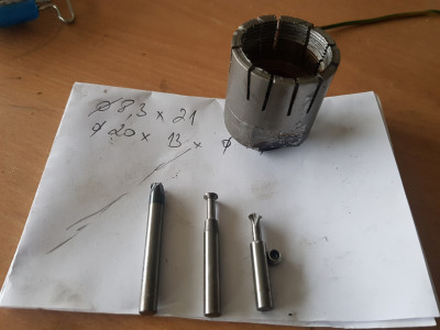

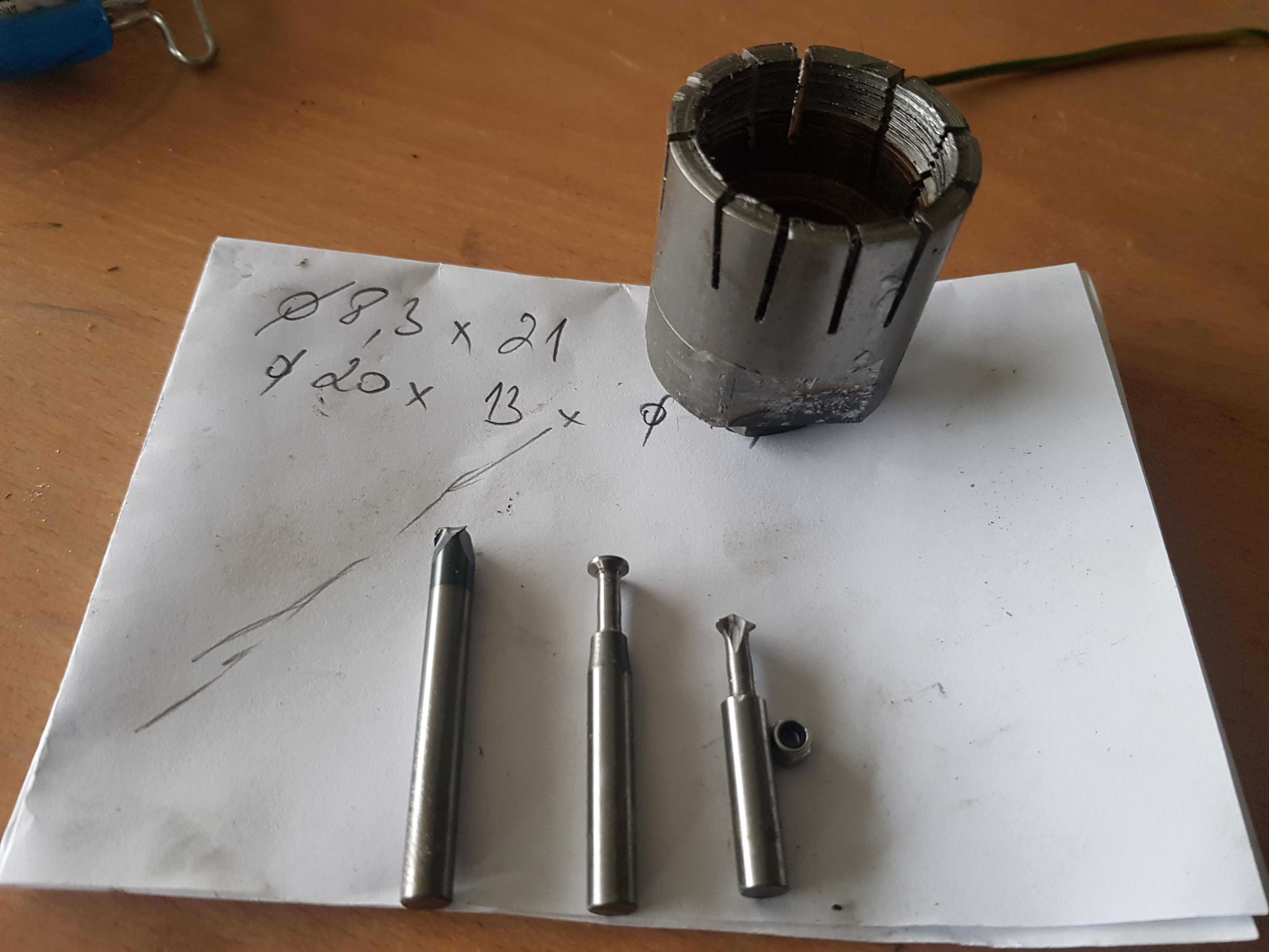

Potreboval som stahovak na zotrvacnik KTM. Zavit M33*1.5 a monoliticku frezu som nasiel, tak sup do masiny. Bohuzial neodskusanej, takze freza je po smrti.
Vyrezal som asi polovicnu hlbku zavitu.Drahy pokus.
Stahovak som skusil narezat flexou, mozno sa chyti a podrzi ked sa trosku roztiahne.
Bez uspechu.
Takze plan B, zo zlomenej karbidovej frezy vybrusit zavitovaciu. Tej novej masine som neveril a stara ma priemer vretena do 7mm, takze sestka "polotovar", stolova bruska a vela vela casu. Pre istotu som priebezne robil dva kusy. Doslovne bastl ale s pouzitelnym vysledkom. zavit som dofrezoval znovu na tom dobabranom kuse, na necisto , no s luxusnym vysledkom
