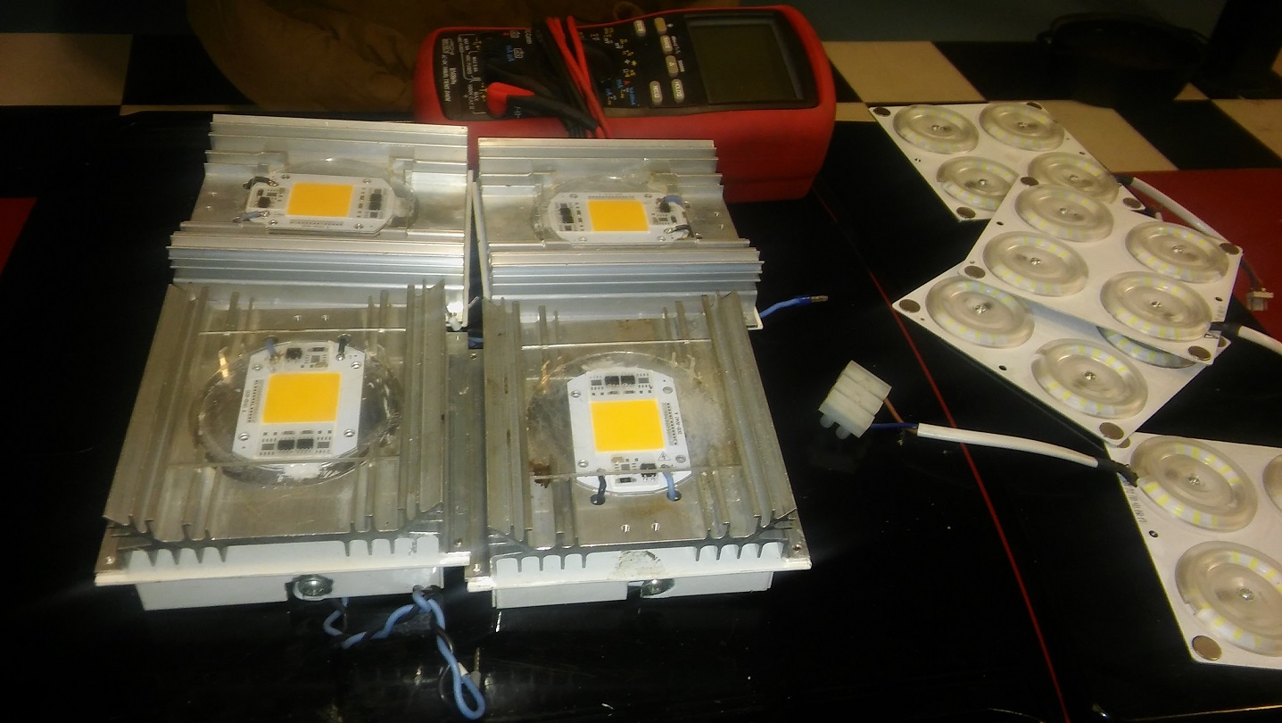

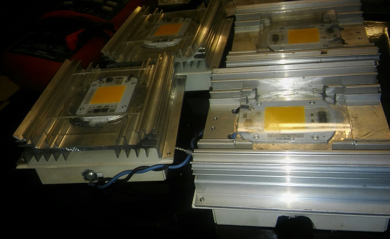

Myslim ze to mas chlazene pekne a s velkou rezervou.

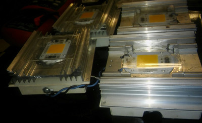

Moduly LED pole (COB chip) vetsiho obdelnikoveho formatu pouzivam taky. Mam je na strope v dilne jako takove silnejsi ambientni osvetleni neco pres rok. V mem pripade jsou to moduly DOB-6040A,barva studena bila, relany prikon 40W (prodavany jako 50W) . Svetelny tok kolem 3500lm.
Chlazene jsou jenom pasivne, umistene na extrudovanem AL profilu viz foto pro predstavu o velikosti. Teplota jde v lete nekam k 46 nebo 48degC max.
Predesle generace podobnych 230VAC modulu LED pole (prevazne tvaru ctverec) nebyly rozhodne tak ucinne a nejspis by takoveto chlazeni pro natolik vykonne moduly nestacilo. Ale tyhle nejnovejsi jsou uz imho vazne dobre, spolehlive .

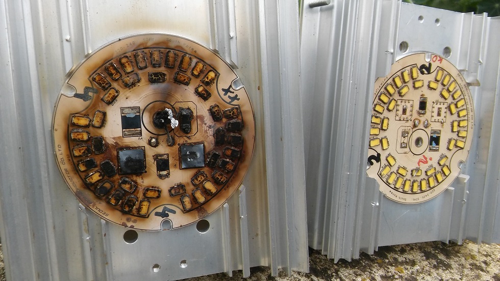

Prikladam pro porovnani schvalne fotku asi 5-6 let starou, kdy frcely LED moduly s diskretnima SMD LEDkama. Navrzeno to bylo tak, ze teplota dosahovala na tom stejnem chladici taky tesne pod 50degC. Jenze to ty "paskove" LED vydrzely asi jen dva nebo tri roky a pak hromadne odchazely. Foto tedy ukazuje dva identicke 17W korejske moduly kruhoveho tvaru po tech cca 2 letech provozu. Bystry pozorovatel si muze vsimnout, ze jeden z nich je trosicku poskozeny :lol:

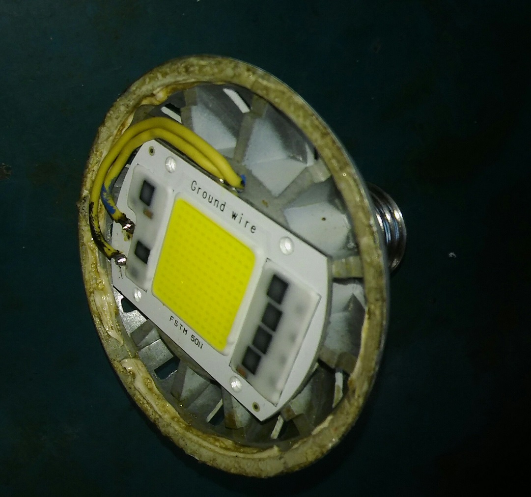

Povzbuzen uspechem s novymi COB moduly jsem si stejny obdelnikovy modul, jen trochu silnejsi verzi s prikonem opravdovych 50W, osadil nedavno neprozretelne i do klasicke lampicky na soustruhu. Ale hned to slo zase dolu - neuvedomil jsem si jak intenzivne 50Hz blikaji! (edit: nejspis vlastne blikaji na 100Hz)
Bylo to za rotace vretena soustruhu fakt jako pozorovani stroboskopem, napeti pro COB je tak silne pulzujici. Tak at neudelate stejnou chybu jako ja, prikladam foto toho konkretniho nevhodneho 50W modelu osazeneho na malem heatsink telese pro patici E27. Urcite se daji sehnat lepe usmernene resp. nepulzujici alternativy.

Dawe píše: 11. 11. 2020, 8:42 Stejny format LED pole ale 50W verzi jsem si dal nedavno neprozretelne i do lampicky na soustruh, ale hned to slo dolu - neuvedomil jsem si jak intenzivne blika na 50Hz!
Tipnul bych si, že spíš bliká 100Hz. ;-)

Mex> To mas pravdu, !00Hz. Ale snad si rozumime, ne?
edit: jo a jeste jsem zapomnel dodat, ze ze zadni strany profilu mam prisroubovany 230VAC/10A NC termostat, myslim ze jen 60°C. U tech starych modulu to byla nutnost, stejne jako silikonove privodni vodice.

tak v tom pripade pouzi LED a k tomu driver, a nie led priamo napajanu sietovym napatim, ako je na fotke vyssie
na vyber mas driver na 220V, 12V a ine

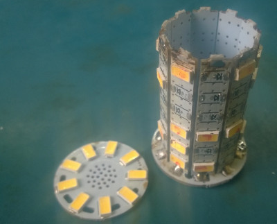

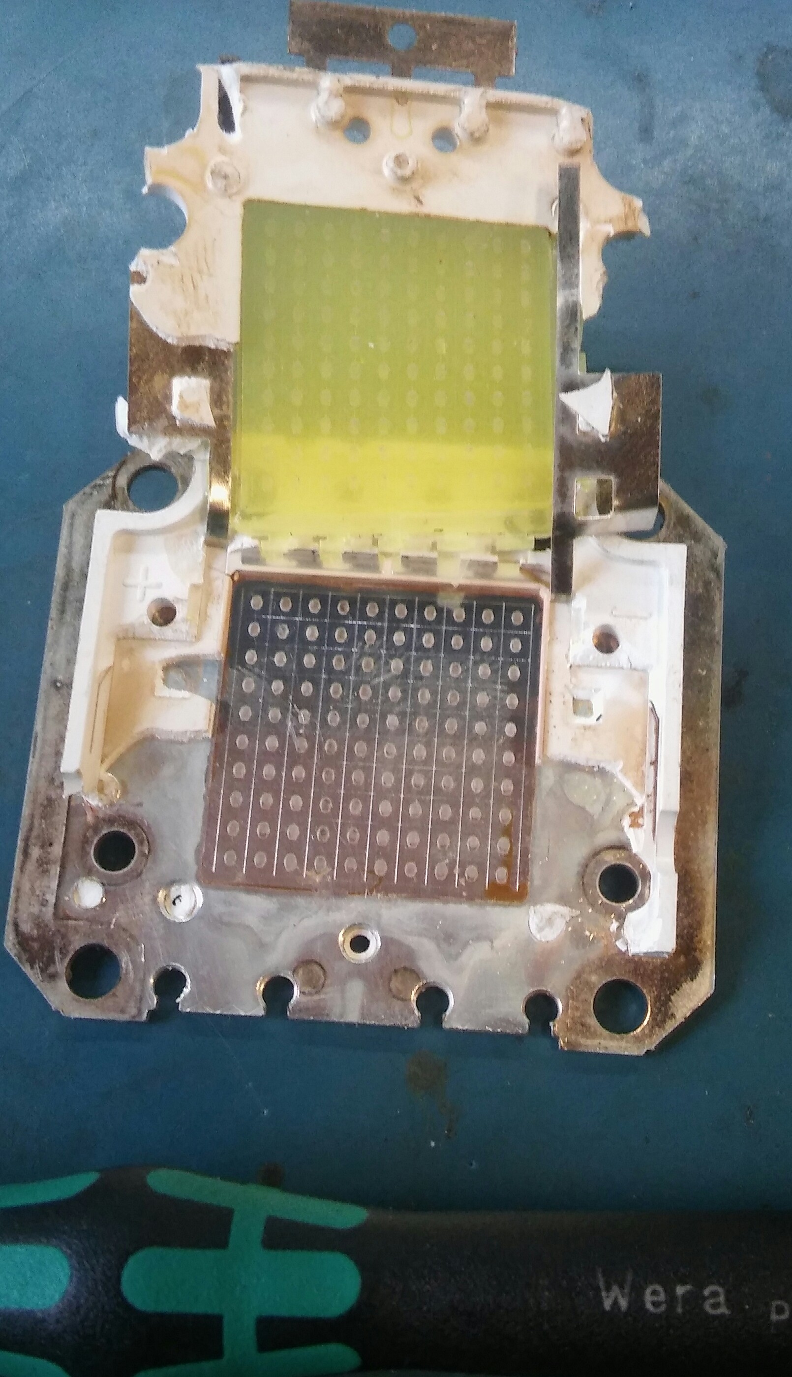

gekonko>Ja uz tam prave jednou mel 10W takovy ten starsi typ, mensi ctvercovy DC modul LED pole , myslim 12V a to bylo hodne slaboucke, tak jsem pak poridil 30W vetsi ctvercovy (30V, 1A) a ten dlouho nevydrzel viz foto.I kdyz byl dost chlazeny tak mu postupne pohasinaly jednotlive ty bondovane ledky v poli az zhasnul uplne. Tenhle AC byl uz treti pokus. Taky jsem tam mel integrovane SMD led ve forme zarovky viz foto jedne takove co mi taky odesla- ty "kukurice" ale ty jsou pri slusnem vykonu nesmyslne dlouhe a couhaji ze stinitka a nebo zase moc slabe.
edit: prikladam foto aby bylo jasne o cem pisu.

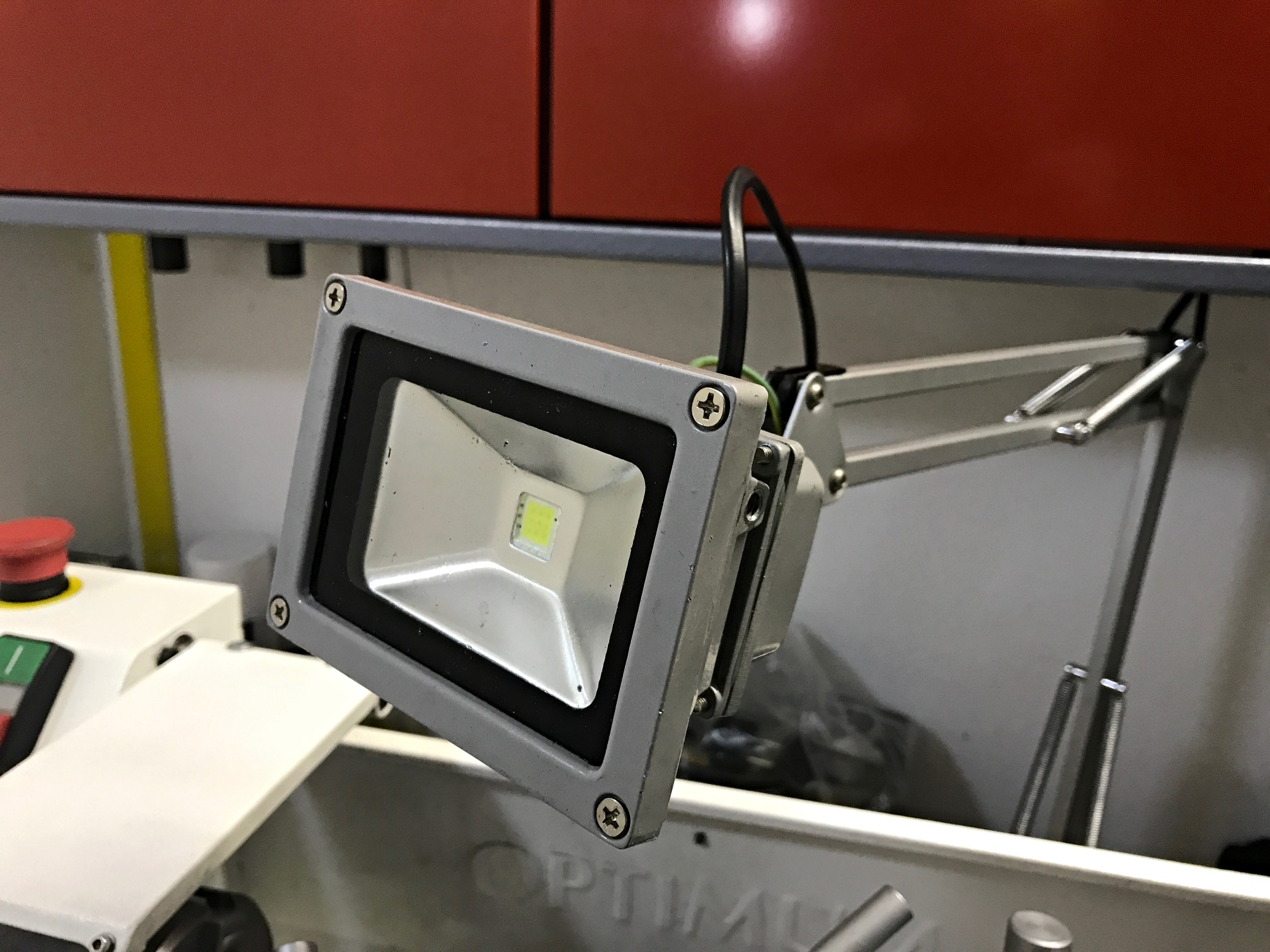

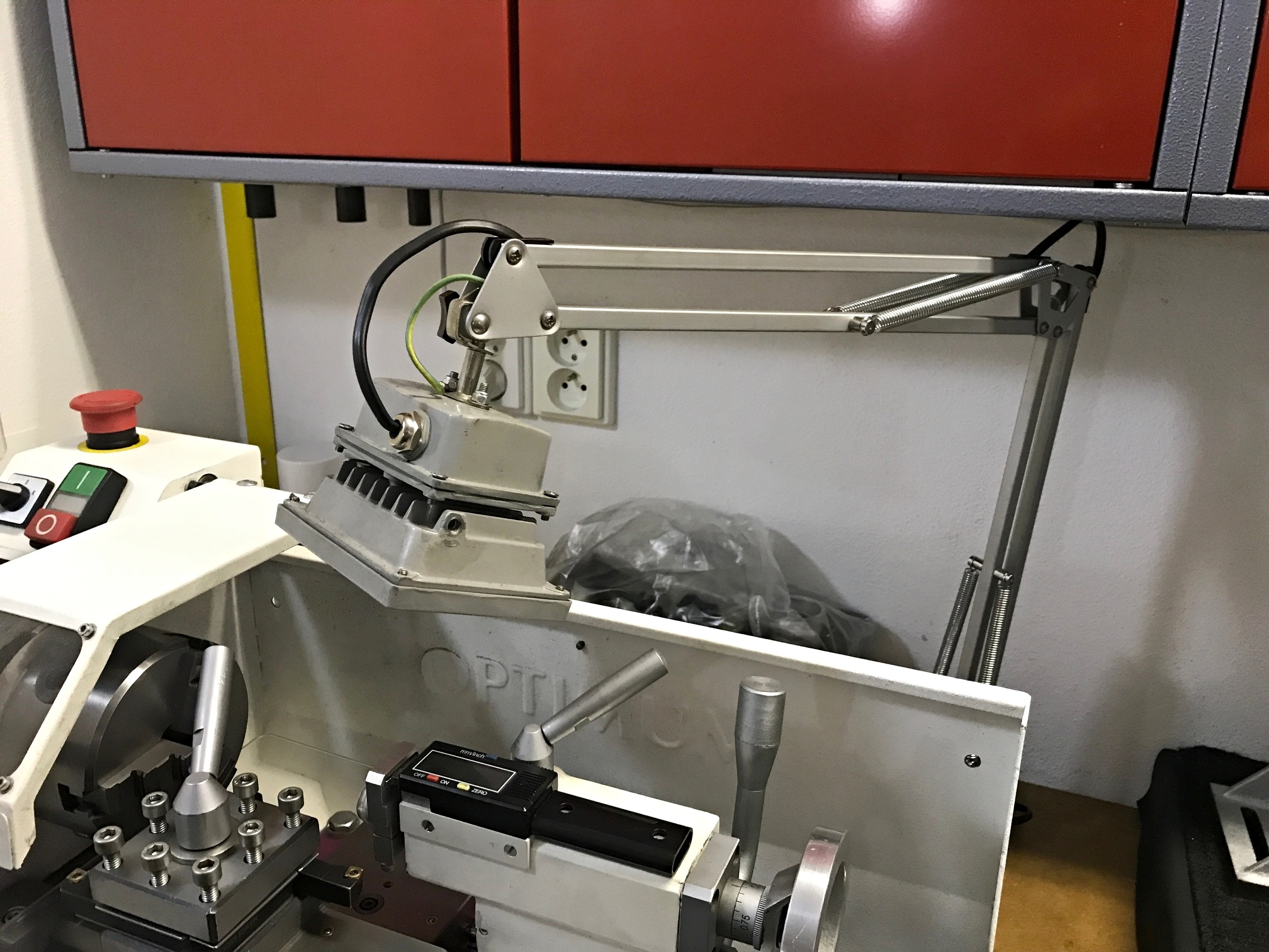

Já jsem také řešil osvětlení, blbě vidím a potřebuji silné, a vyřešil jsem to nakonec použitím LED reflektorů (asi 10 W???), nakoupil jsem je před lety na AliExpressu, jeden přišel něco přes 100,- Kč, upravil jsem je, instaloval na lampy místo původního světla a naprostá spokojenost. Mám to samé i u frézky...
Je to přímo na 230 V, uvnitř je měnič na asi 12 V. Nebliká a velmi málo to hřeje.
Tady je něco už modernějšího, ale v zásadě je to asi to samé https://www.aliexpress.com/item/4000125 ... hweb201603_
