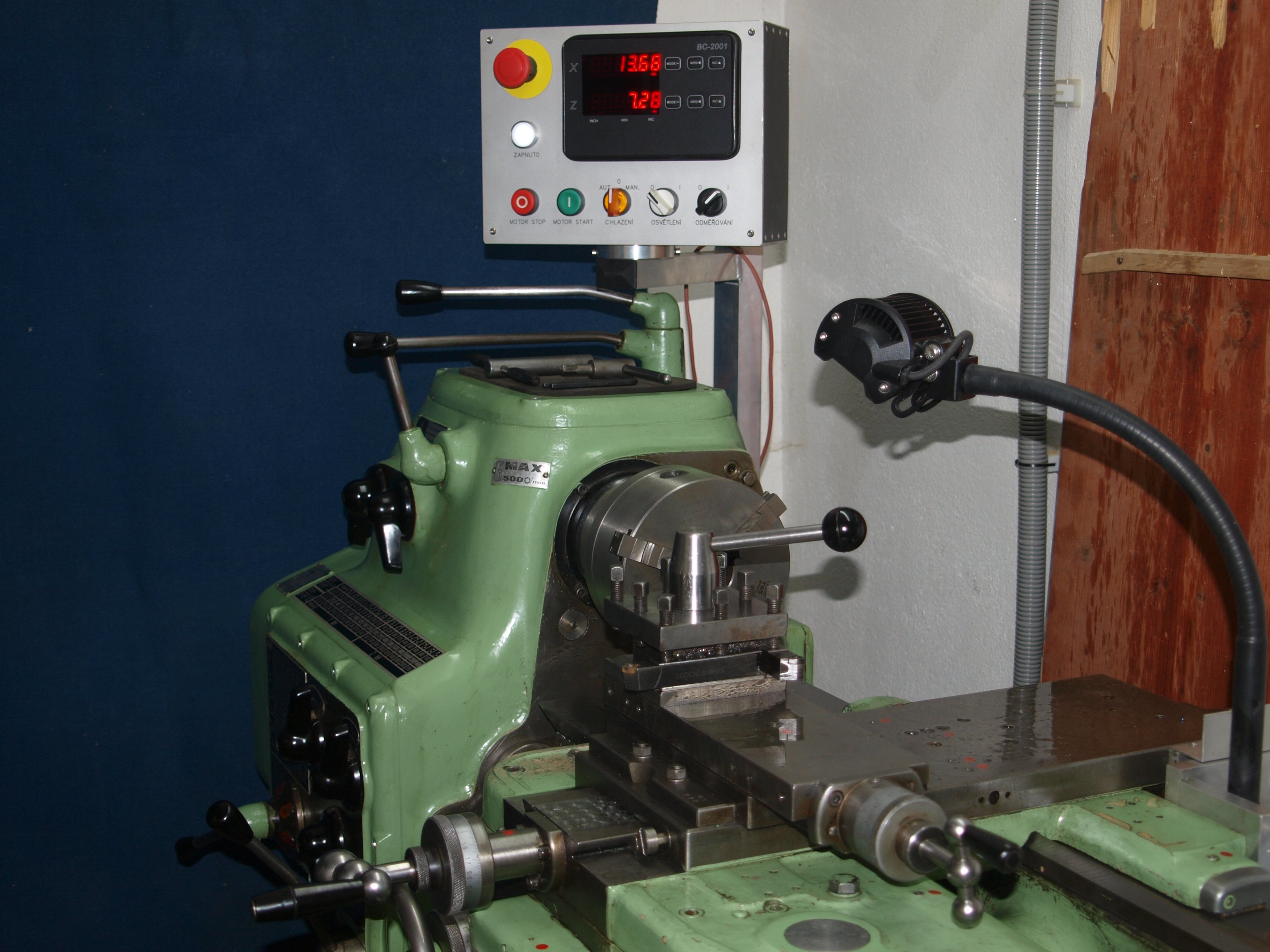

Britt píše: 12. 11. 2020, 12:05 Mám stejný problém s očima, ale rád bych zachoval na soustruhu bezpečné napětí 24V. Vyrábí se LED světla pro toto napětí?
Já mám tohle: https://www.levnealarmy.cz/eshop/osvetl ... gJ8TPD_BwE
Jen je potřeba alespoň trochu vyfiltrované DC napětí (stačil elektrolytický kondenzátor cca 1000 mikrofaradů, bez něj to nebylo úplně ono)
A upevněné na tomhle: https://www.martinasek.cz/ohebne-trubky-spiritflex
Soustruh: S-28 Žebrák
Stolní vrtačka: TOS V10A
Pásová pila: G5013W/400

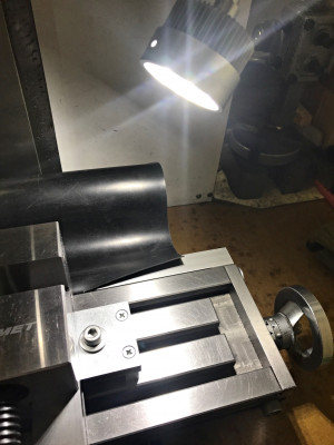

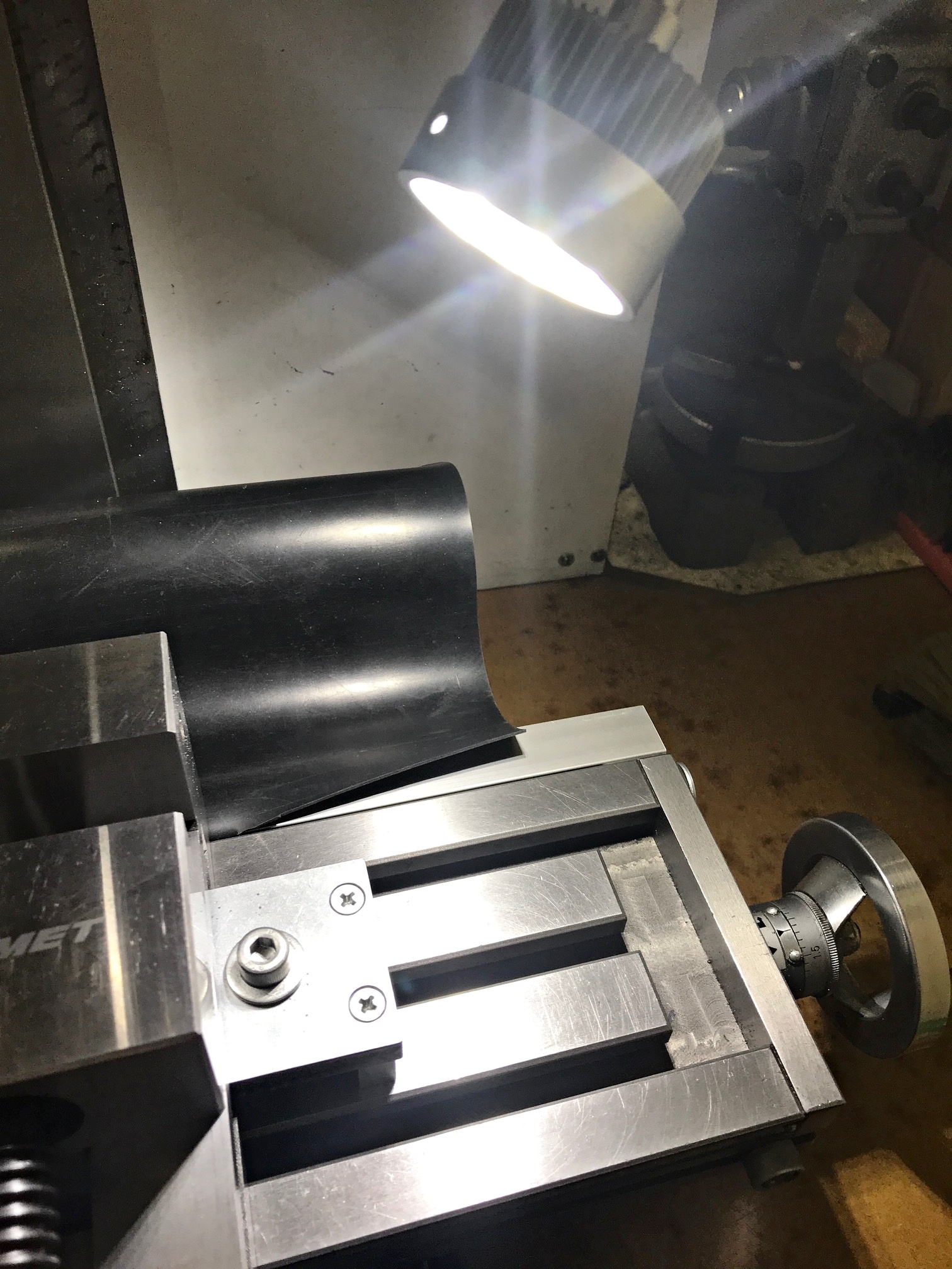

romanf: jo, podobnou LED lampičku mám u frézky jako bodovou vykrývací lampu, tak nějak to svítí. Ta moje má přímo v tom soklíku napájecí díl, takže je to napájené přímo ze sítě...

no jo 3W nie sú žiadna hitparáda :)
pavlík
Příspěvky: 896
Bydliště: Praha 5
12. 11. 2020, 3:20
To opravdu ne, je to fakt jen vykrývací bodový zdroj, kolem není skoro nic osvětleno...

Podle mě, všechny tyhle bodová světla mají jednu velkou nevýhodu a to, právě že jsou bodová.
Díky tomu vytvářejí tvrdé stíny, čím jsou silnější, tím je to ještě horší. Já všude používám raději lineární LED trubice, třeba i různě upravované a zkracované (viz odkaz) a pohoda. Bodovky fakt nebrat.

jova to trefil ano je to tak ideální je led trubice + doplnit silnějším bodovýn světlem

Osobně jsem chtěl pouze poukázat na nevhodnost toho bodového světla jako jediného pracovního osvětlení.
Jak to kdo bude, řešit už asi záleží na jeho možnostech. Já mám doma krabici těch 150cm dlouhých LED zářivek, vyřazených jako vadné. Ve všech odešel varistor na vstupu a pojistka, tak je opravuji a používám všude tam, kde potřebuju silné světlo pracovní světlo.
Dělám na ně i plastové koncovky. Když se do nich dá gumový O kroužek a dobrá vývodka, vydrží i trvalé ponoření ve vodě. Zkoušel jsem je takhle „trápit“ celý den ponořené na dně bazénu, takže nad soustruhem je to více než vyhovující :D

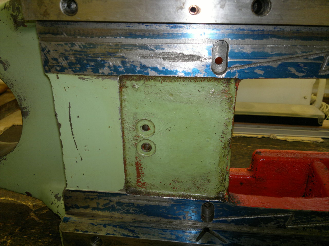

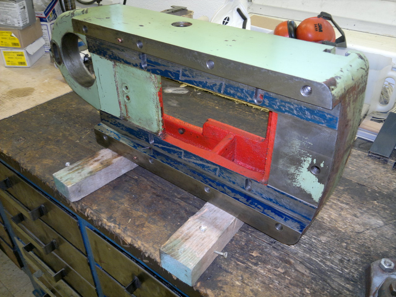

Věnoval jsem se smykadlu na HOV16. Opis ukázal, že záděry už někdo v minulosti řešil.
