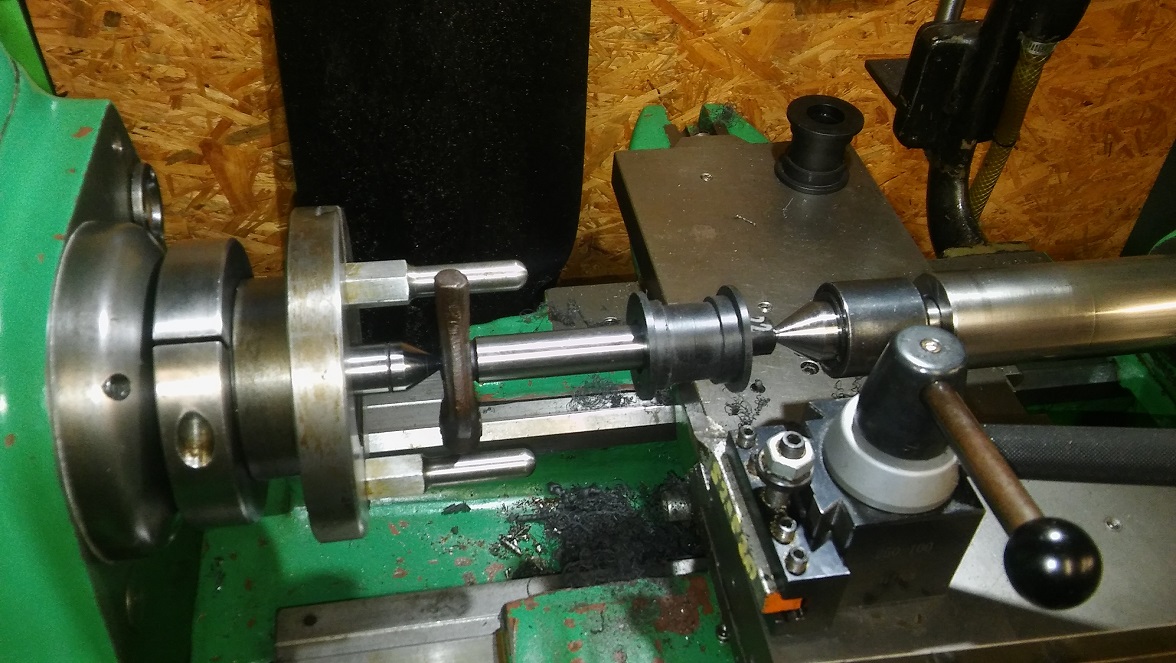

Charon> zrovna bastlim kolecka na malou pasovou brusku. Jen jak jsme se par stran zpet bavili o tech soustruznickych trnech a pouziti. Tady to je napr. trn pr. 22mm nasazeny do prumeru pro loziska. Muzes taky trn pouzit i jako hruby kalibr pro ty loziskove prumery, podle toho jak daleko jde nasadit. Muzes treba i zamerne udelat prumery u jednoho obrobku malicko volnejs nez u druheho a pak soustruzit oba vedle sebe naraz na jednom trnu...proste trny jsou jako tampony, jde s nima delat snad uplne vsechno. :D

Dawe: dika za fotku, je za tisic slov! Ja uz provedl trochu samostudia a zjistil kolik bych jich mel mit a nemam😀 Musejj pockat, teda aspon zakladni rozmery, dodelavam tu magnetku a uz vidim jiskricku na konci tunelu😁 Jeste jednou dik.
