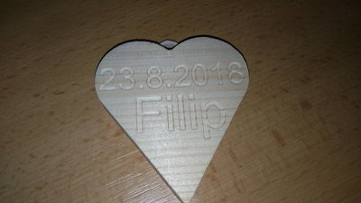

Tak to musím vyzkoušet, doma jich máme asi 15, jelikož jsme je nakonec nedávali. Dneska se vůbec nedařilo :D Na poprvý špatně vyfrézovaný logo-moc široká fréza, podruhé zajela na okraj a praskla. Potřetí vše super, akorát při výměně nástroje jsem nezadal hodnotu výšky, tak si myslela, že je dlouhá a nevygravírovala logo :/ Fakt dnešek super :cry:
Re: Pro všechny, co si myslí že pod 10 tisíc postaví CNC
Napsal: 28. 8. 2018, 4:35
od DwPetr
Hele, mrkni na FB někdo tam prodává 66kg nakonec vrtáčků pro cnc
Napsal: 28. 8. 2018, 5:06
od Lify
To vím na to jsem koukal, napíšu mu :) Ale dík za upozornění A po čtvrté celé fajn, logo super a jelikož jsem byl zase šikovný, tak jsem přefrézoval celé...
Tak konečně dofrézováno :) Pro kamarádku mamky, co se jí narodilo dítě :) Snad se bude líbit :D 54 minut obrábění. Ale šlo by to zrychlit, kdybych to nedělal z 20 a neměl srdce jen 10 mm :lol:
A už jsem zjistil, že je lepší jet 70 mm/s a úběr 0,5 mm než trápit vřeteno s 1 mm a jet jenom 23,3 mm/s :)
Parametry:
frézování - otáčky 40 000 RPM, řezná rychlost 50-70mm/s, posuv na zub 0,0429, úběr 0,5 mm, 3 mm fréza z číny,
Gravírování - otáčky 15 000 RPM (zkoušel jsem víc, ale tohle mi přišlo nejlepší), řezná rychlost 23,3 mm/s, posuv na zub 0,023, úběr 1 mm, gravírovací jehla nebo jak se to jmenuje :D
Materiál: dřevěný prkno 80x20 mm
Tak schválně, jak se líbí. :lol:

Tak dneska jsem už zkusil. A mohu říct, že to je o dost lepší než překližka :)
Parametry:
Frézování - otáčky 40 000 RPM, řezná rychlost 3000 mm/min, posuv na zub 0,0429, úběr 0,5 mm, 3 mm fréza z číny,
Gravírování - otáčky 15 000 RPM , řezná rychlost 1000 mm/min, posuv na zub 0,2, úběr 0,5 mm, gravírovací jehla
