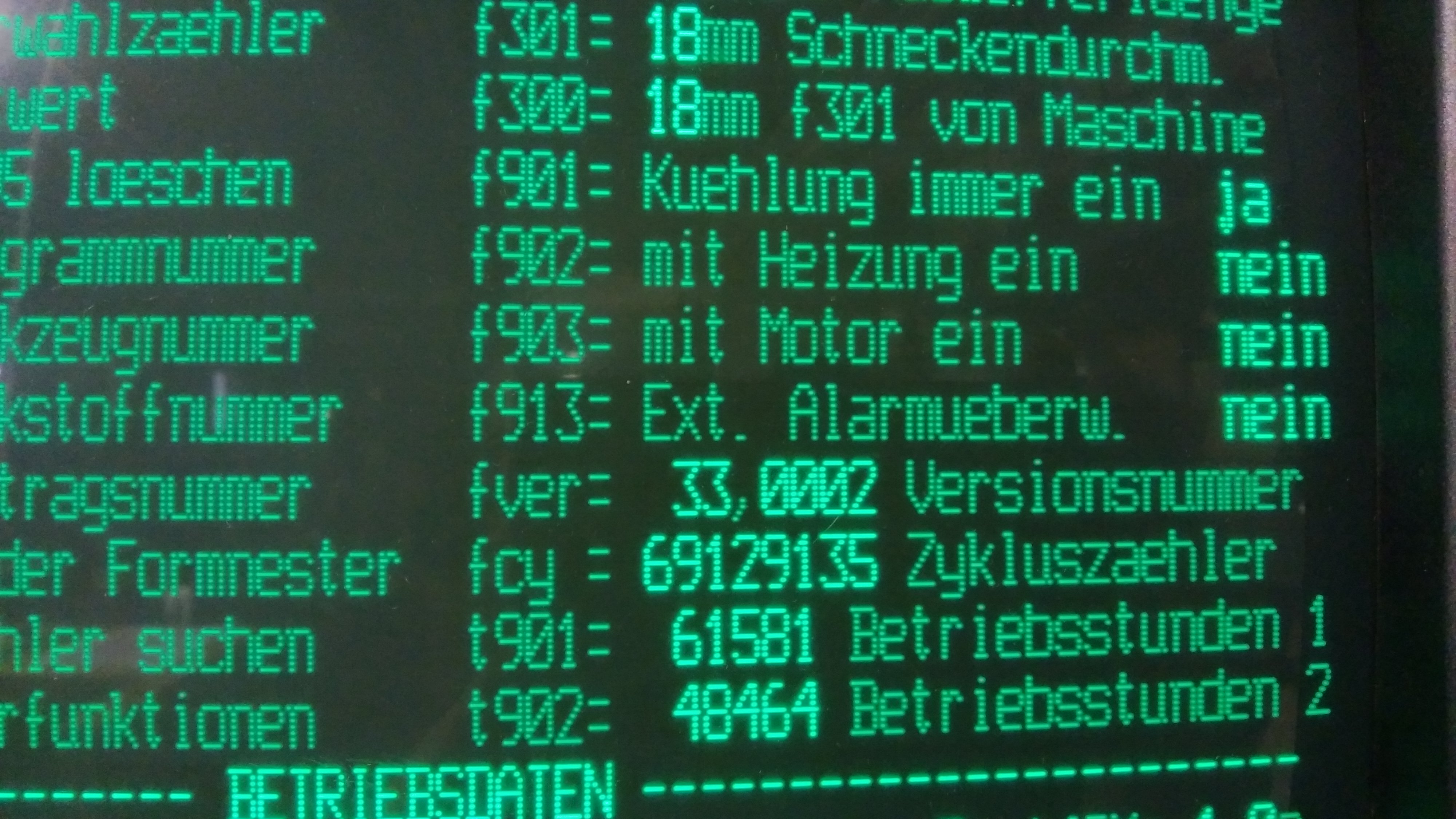

Sancho Panza
Příspěvky: 1350
2. 9. 2022, 6:22
kenybz píše: 1. 9. 2022, 3:55 no pěkné akorát s tím olejem vše je okolo suché to nevypl někdo na chvilku možná to dochlazují vzduchem nevím.
Ale vypnul - bez chlazení a odnosu třisek je to jednak na ránu a za druhé by po chvilce to přestalo upínat a středit vřetena - bo by se to celý zaxxxxx od špon.
Prostě to pauzneš, pečlivě vyfoukáš, odmastíš kropítkem :D (musiš extra opatrně) znova vyfoukáš a připravíš kameru a pustíš nasucho a máš tak 5-10 sec čas na kamerování - než ten olej (s sevřenou xxxxx) zase pustíš (modlíš se aby se to neurazilo - ty vrtáky)
Příspěvky: 3376
2. 9. 2022, 6:54
Ty brďo zelená crt obrazovka není to arburg hydronica? Docela tam máš hodně cyklů na tak "málo" provozních hodin
Sancho Panza
Příspěvky: 1350
2. 9. 2022, 11:40
kenybz píše: 2. 9. 2022, 6:54 Ty brďo zelená crt obrazovka není to arburg hydronica? Docela tam máš hodně cyklů na tak "málo" provozních hodin
Ne, Hydronica je ještě bez klábosnice a CRT, kdežto tohle je Dialogica (která je skoro podobná jako Multronica).
No a ty sjetí - to je jednoduchý - když je malá a rychlá (700mm/sec na zavírací jednotce) mašina a malý dílce, tak to pak běží rychle a pak sčot naskakuje jako divý.
Mj, pumpa je původní, hlučnost asi tak jako lednička, servo taky původní (to je už takový horší), manžety taky původní (!), akorát manžety na vstřikovací jednotce začaly močit loni, takže se vyměnily - furt je to ale dosažitelné jako originál náhradní díl. Mechanicky (tyče a vedení) je jako nová.
Kdyby to bylo zbastlený tak jako ty současný čínský píp, tak už je to 10 000x po smrti.
