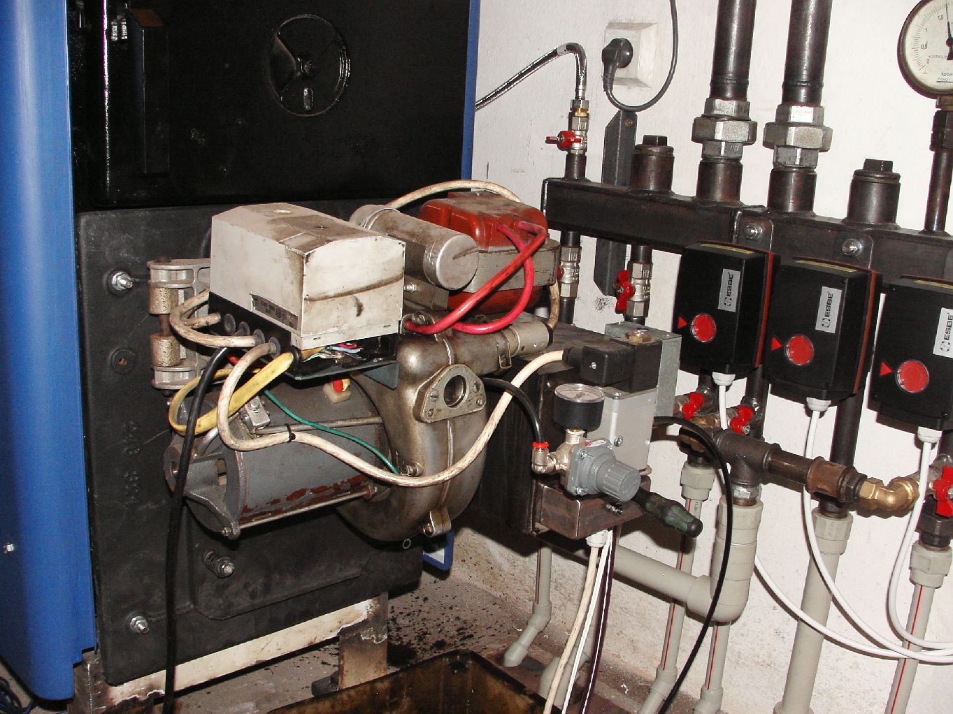

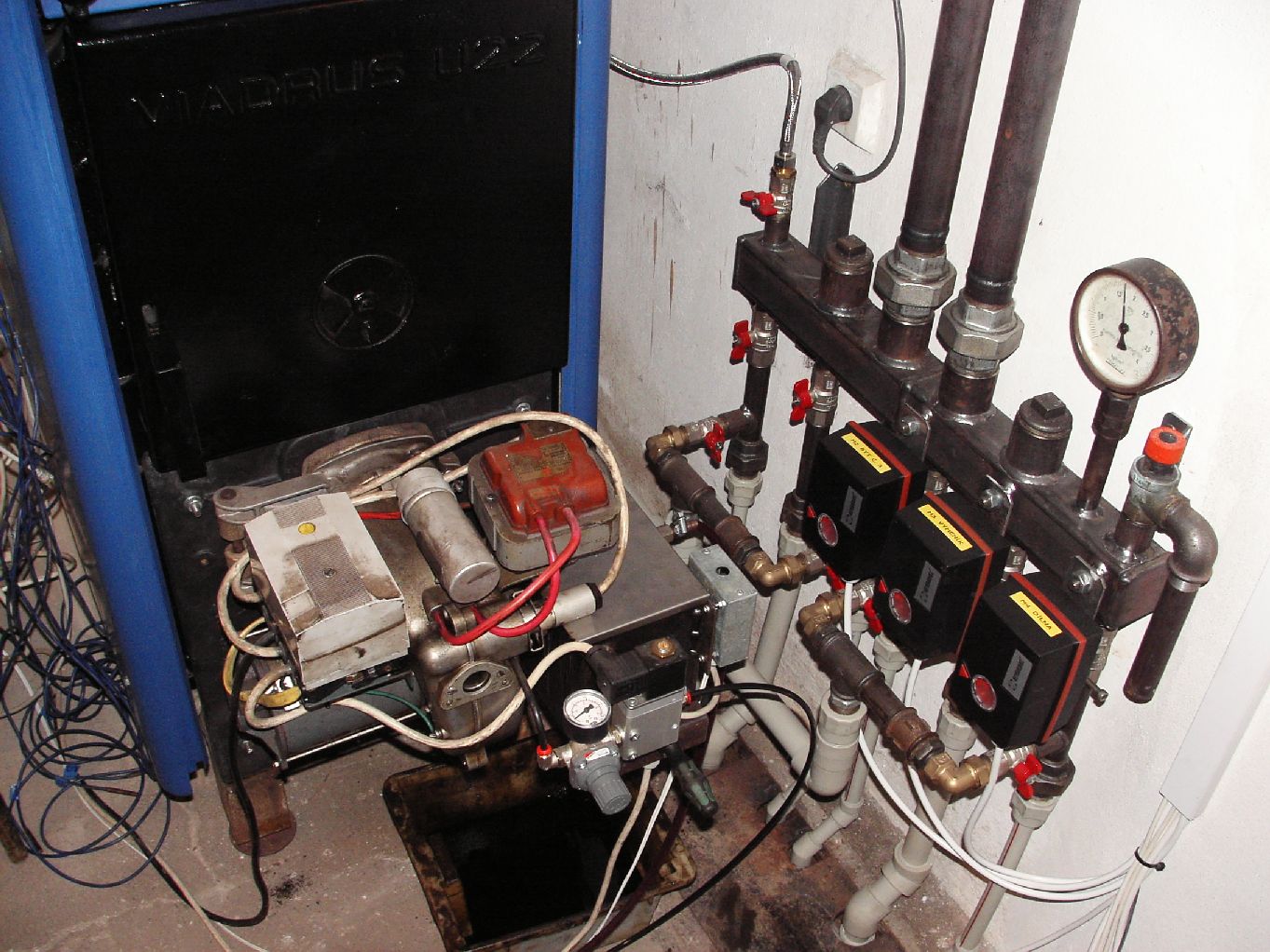

důvod umístění pojistného ventilu na vratné potrubí je v mém případě naprosto triviální.
Když bych jej dal na horké potrubí, tak by voda která (hypoteticky) vyletí z otevřeného pojistného ventilu letěla přesně na rozžhavený litinový kouřový nástavec za kotlem a ten by s největší pravděpodobností prasknul. Muselo by od něj pokračovat další potrubí mimo. Tam kde je teď, tak voda poletí přímo na zem.
Prostě to tak líp vycházelo, žádný jiný hlubší důvod to nemá. Netrdím že je to výhodnější, říkám že je to jedno.
Jo něco jiného je to v práci na parních kotlech a nebo v parní rozvodně. Tam jsou sichráky DN100 a norma přesně říká kde musí být a kam musí být zaústěn jeho odfuk. Bezpodmínečně to musí být mimo budovu do volného prostranství, ale v žádném případě ne třeba na chodník.

pojišťovák na vratce bude odpouštět vodu, tedy bude zhoršovat situaci v systému, pára ti naopak v čerpadle na výstupu sníží nebo zabrání cirkulaci. Podle toho, kde budeš měřit teplotu máš zaděláno na problém. Nebo spíše máš zaděláno na problém.

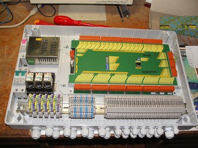

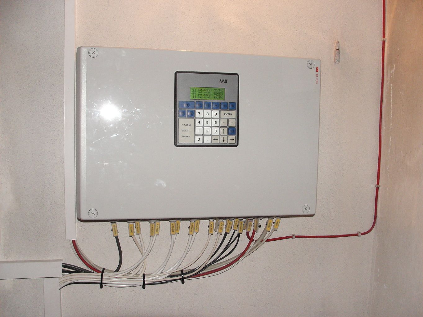

Požadavky jsou jednoduché, topit do 4 nezávislých zón, hlavní zdroj litinový kotel, záložní zdroje 2 plynové kotle + elektrokotel, regulace teplot dle topných křivek + časově dle denního harmonogramu, řízení hořáku, řízení dopravy paliva a jeho ohřevu, měření hladiny OV v jímce, řízení čerpání OV.
Všechny funkce zobrazovat ve vizualizaci, ovládání a parametrizace přes vizualizaci, zápis všech analogových hodnot do grafů.

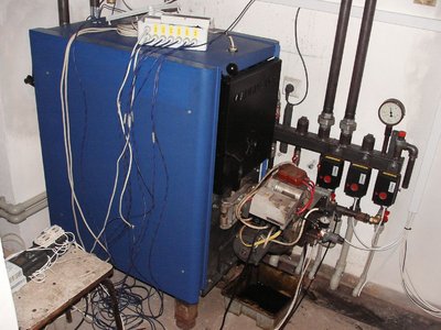

Topný systém dnes úspěšně prošel prvním testem.
Dá se říct, že naprosto vše, krom řízení (není dodělaný SW a proto to vrabčí hnízdo), funguje na 1A.
Jak jsem měl strach z malého výkonu, tak naopak myslím, že půjdeme s velikostí trysky o číslo až dvě níž.
Na samý závěr noční perla: Žena točí doma temostatem jak divá a vzápětí mi přišla nadávat co to s tím topením dělám, že doma je 28st. a furt to topí. Jak prej teď usneme :D :D

:D :D Hezky řečeno. Zatím ne, regulace ještě nereguluje. Zatím to jede celé na ruku. V bytech nejsou ještě připojená čidla, takže jsem netušil, kam až jsem to natopil. Přepojit to můžu celé, až bude hotový a odladěný SW v Amitu.
Čidla půjdou po kabelech, po kterých teď jdou termostaty od plynového kotle a protože se ještě pořád topí, nemůžu do toho teď hrabat.
