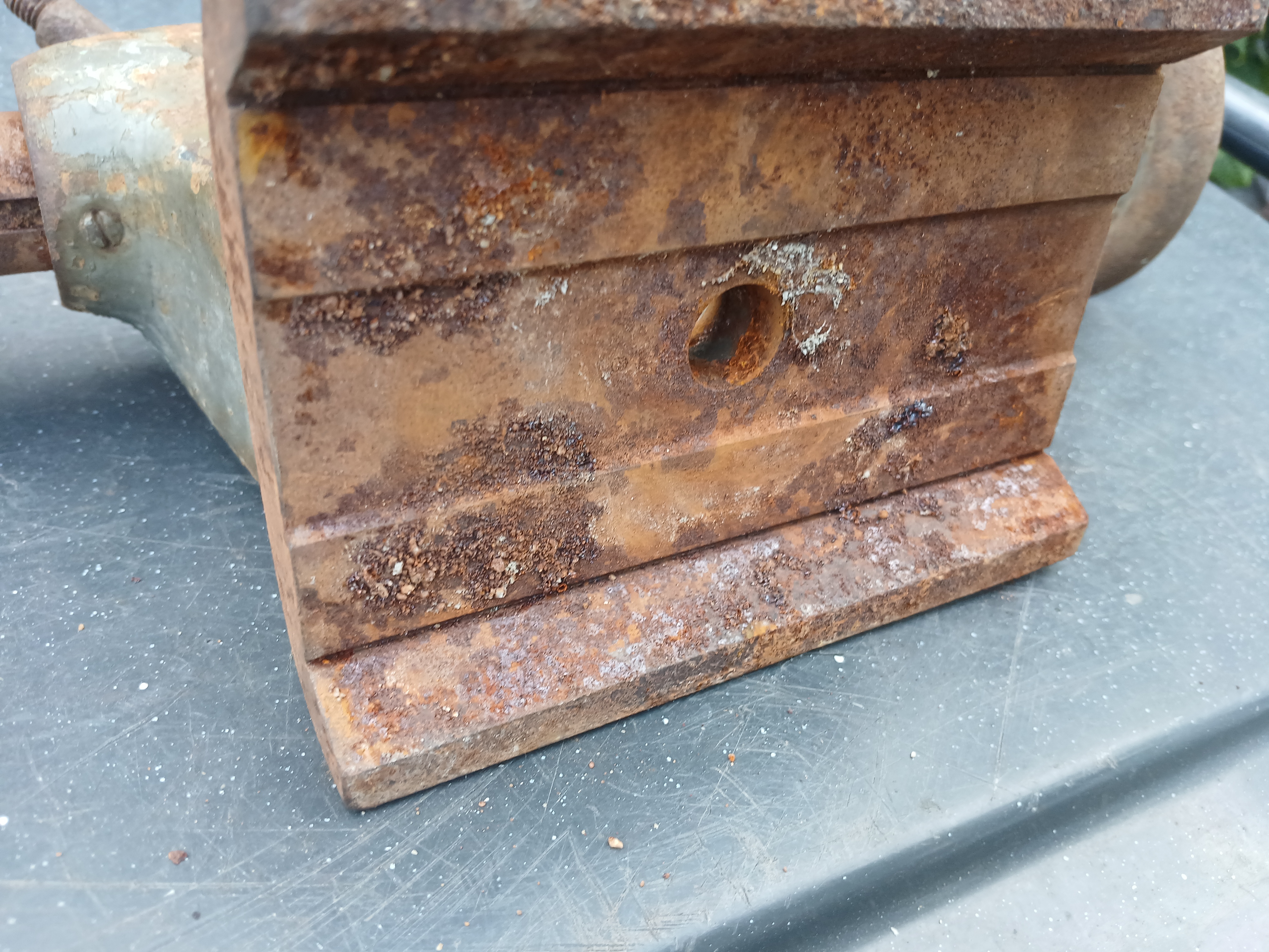

Tohle jsem před pár dny vytáhl z hromady šrotu. Nemáš tucha, že čeho to je? Má to morse 1.
Příspěvky: 3704
Příspěvek 15. 8. 2025, 6:00
stanik84 píše: ↑15. 8. 2025, 5:02 Tohle jsem před pár dny vytáhl z hromady šrotu. Nemáš tucha, že čeho to je? Má to morse 1.
Vyfoť ten spodek - takhle je to hádání z kávové sedliny.

Pěkný večer,
řekl bych, že to je Volman Mn 90, nebo varianty. Výška osy nad ložem 90 mm.
Příspěvky: 3704
Příspěvek 16. 8. 2025, 4:17
Jo bude to ta MN90 - alespoň vizuálně.
Mám tu MD90 // dokončovací pákáč // a odlitek vypadá stejně, jenom nemá to okénko na nonius. Což dává smysl, protože tam jsou dorazy.

Díky. Já to právě vzal jako polotovar na něco jiného.

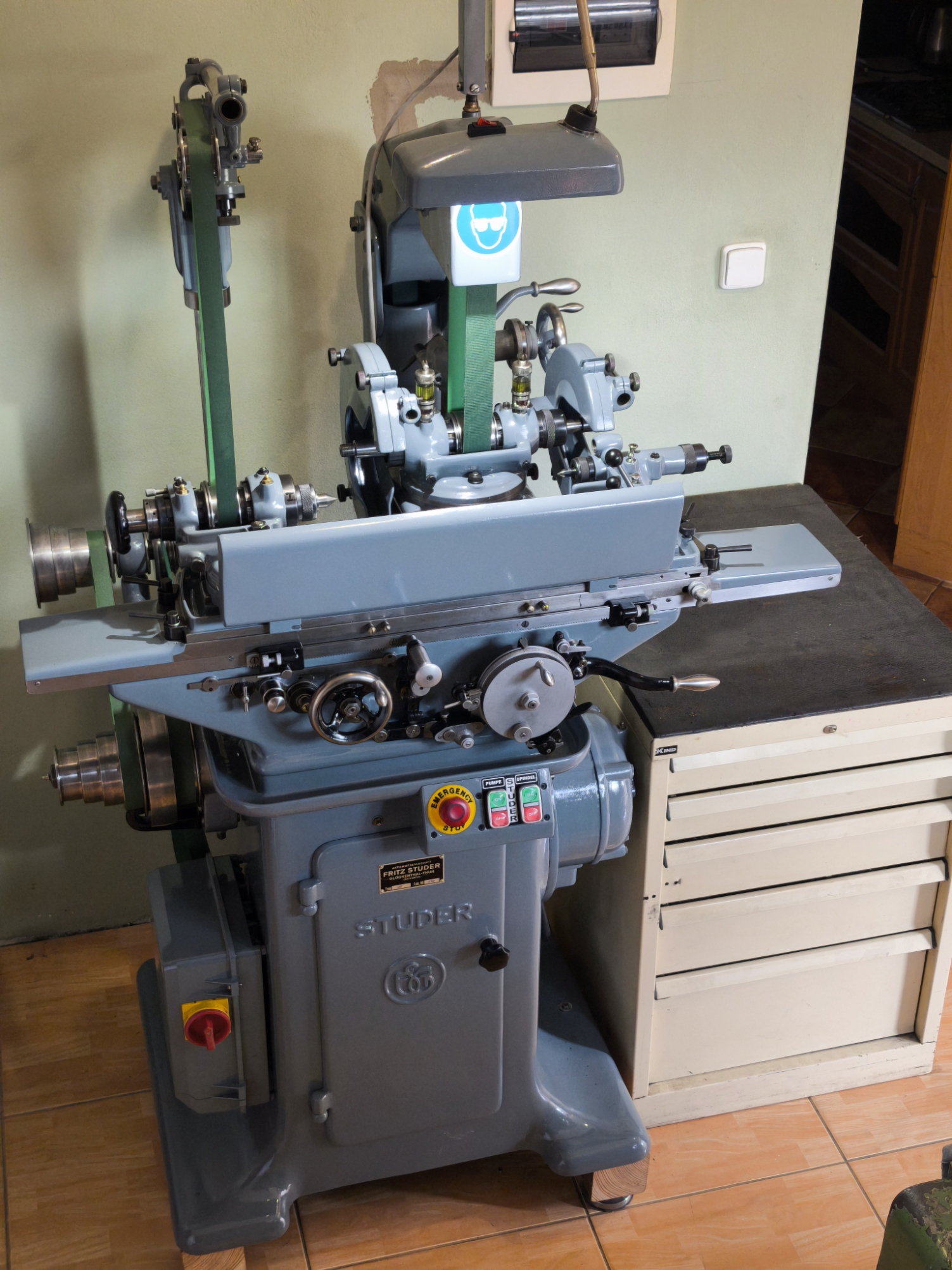

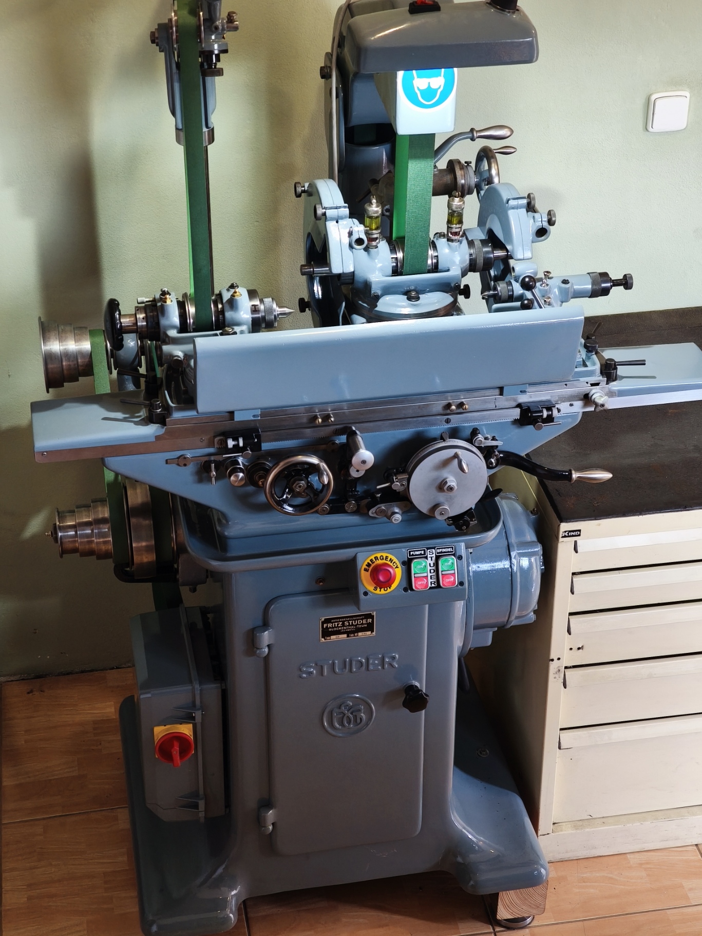

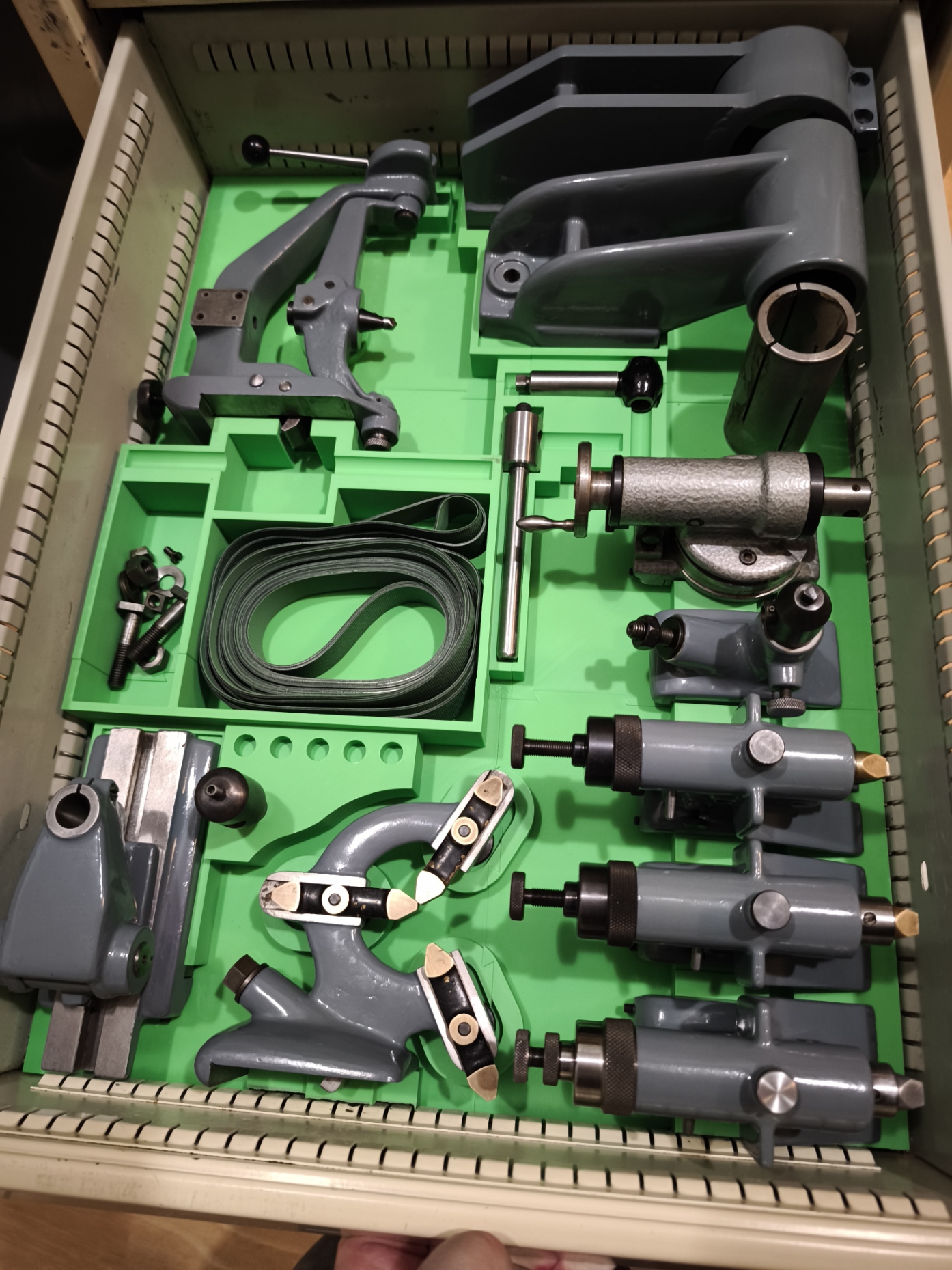

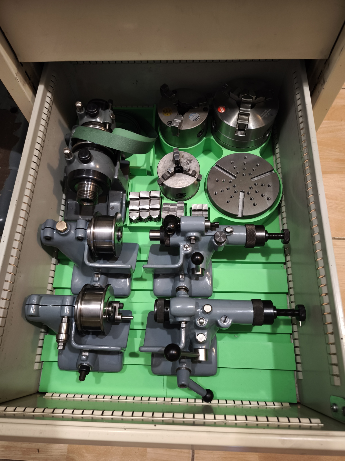

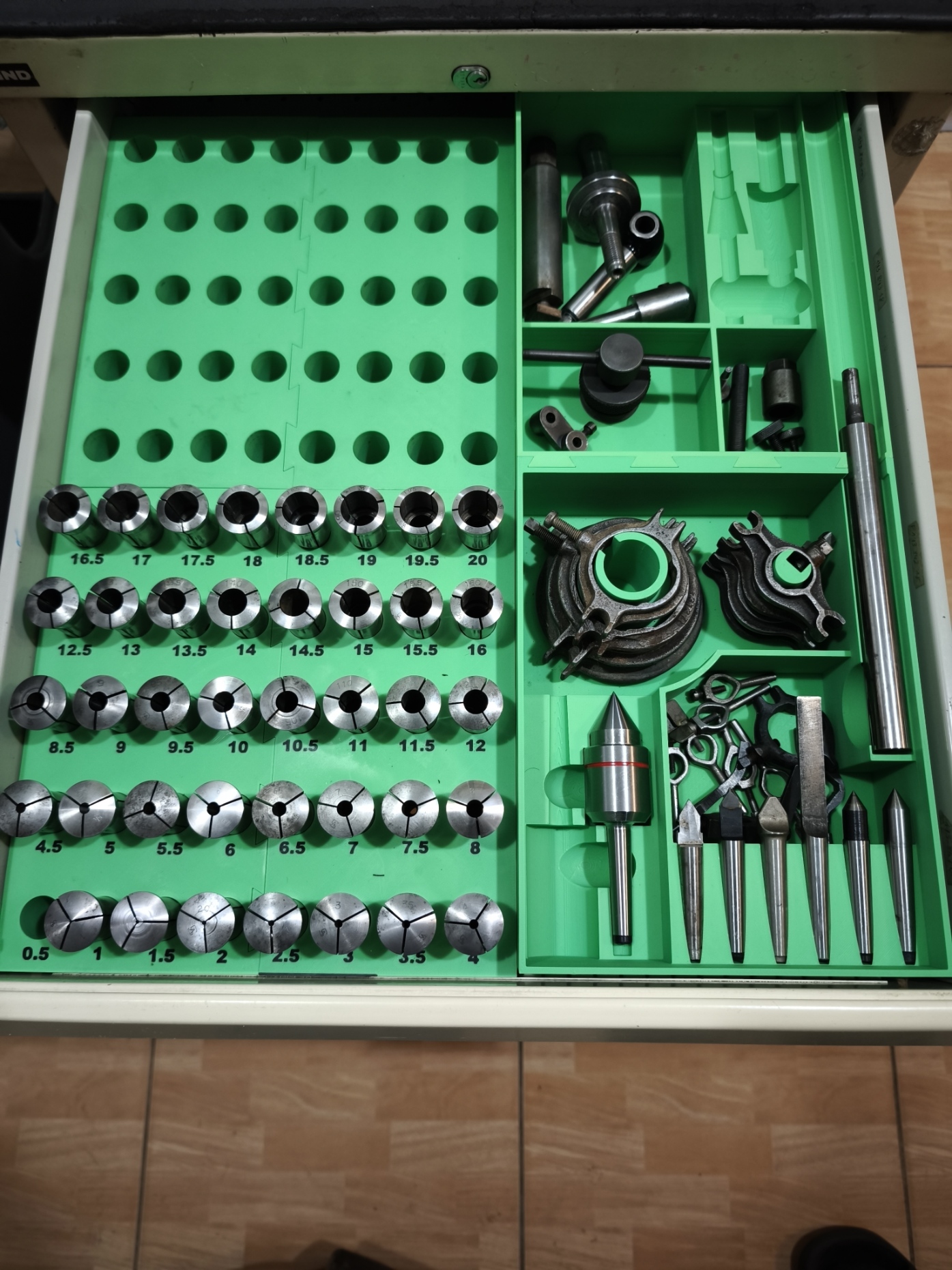

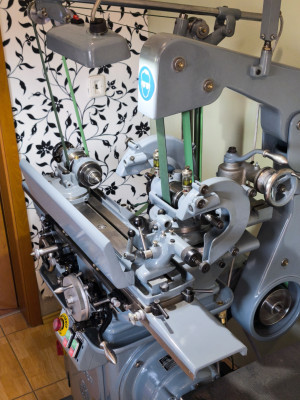

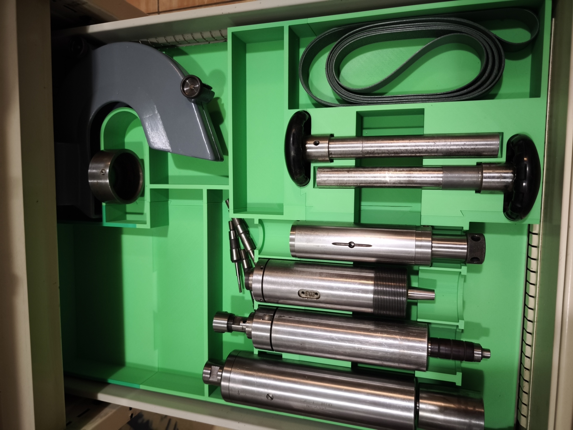

Studer OB rok 1948, za mě jeden z nejdelších a nejnáročnějších projektů co jsem kdy dělal, koupil jsem to v polorozloženém stavu, naštěstí těch výkresů k typům jak šel čas je opravdu kopec. Bral jsem to hlavně kvůli takřka kompletnímu příslušenství, které se na tohohle jednorožce shání opravdu těžko....
...4 měsíce práce, tento orloj má tolik vzájemně na sebe navazujících komponent, že to ani není možný, jakýkoli schaublin je proti tomu kafemlejnek :) klobouk před konstruktéry, mechanické řešení posuvu a přísuvu do řezu je i po 80 letech fascinující, stejně tak ergonomie....
zbývá dodělat držák chlazení, pouzdro hodinek, osadit kotouče a zadní kryty a mělo by to být komplet.... tu celou generálku si hodím k sobě na stránky, bylo toho fakt moc
