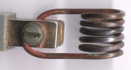

Konečně jsem si k trafopáječce udělal demagnetizační smyčku s více závity.
Měl jsem to udělat už dávno.
(To si asi lidé říkají i v jiných životních situacích.)

Zajímavé! Co tím demagnetizuješ?

no třeba šroubováky demagnetizuješ i v standartní pájecí smyčce prostě co vejde mezi to protáhneš a odmagnetuješ.

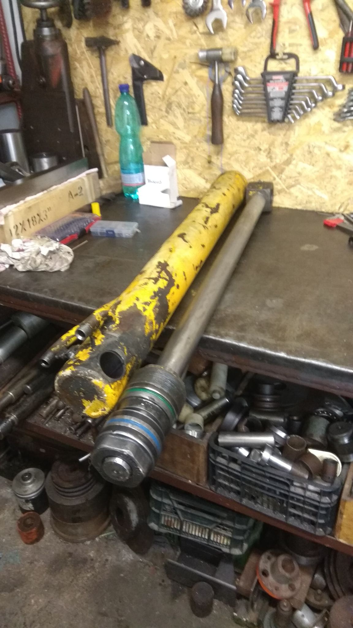

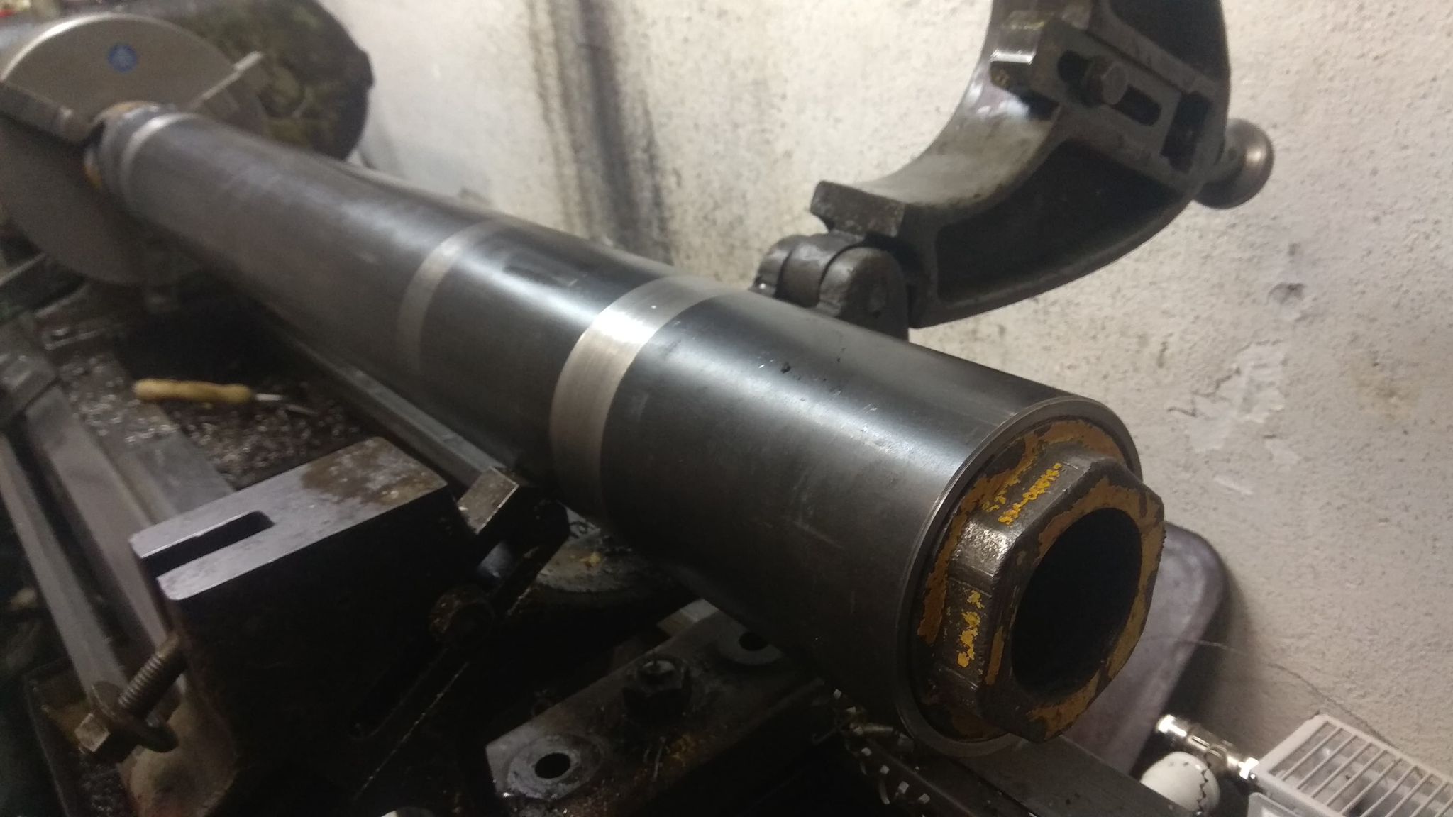

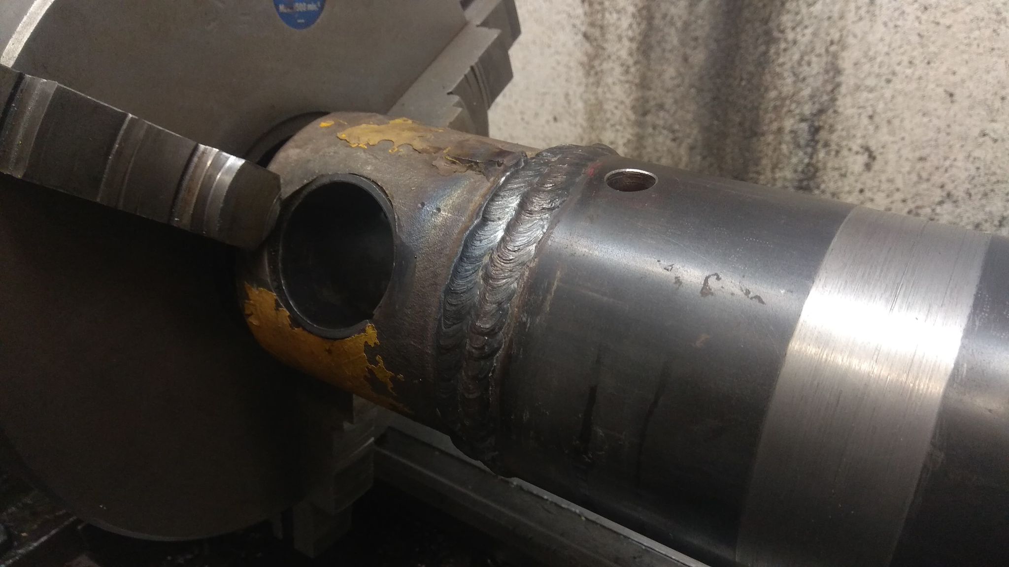

Nová rúra valca pre kamaráta na bager, tyč s okom pôjde tiež nová. Musím si spraviť nejaké zváracie polohovadlo, gúľať to pri zváraní po ponku nie je bohviečo
Tos C45-2000

Když by jsi vedl proud přímo na obrobek (a trochu to zakryl), byl by velký průšvih svařovat to přímo na soustruhu?

Bodujem to v sústruhu, ale je to vždy riziko - aj keď ukostríš obrobok, tak sa nejakým nedopatrením môže stať, že elektródou zavadíš napríklad o nožovú hlavu. V tomto prípade by sa prúd uzavrel cez lunetu, ale keď máš niečo chytené letmo, tak to prejde cez ložiská vretena a to je celkom prúser.
Takže teoreticky by to asi šlo, ale nestojí mi to za potenciálne poškodenie ložísk (a strusku padajúcu na sústruh)
Edit: ale pakistanskí majstri sa s tým nezaťažujú, stačí asistent na točenie vretenom a už sa zvára :lol: zaujímalo by ma, kde asi pripol kostru

turnigy píše: 15. 12. 2020, 2:29 Bodujem to v sústruhu, ale je to vždy riziko - aj keď ukostríš obrobok, tak sa nejakým nedopatrením môže stať, že elektródou zavadíš napríklad o nožovú hlavu. V tomto prípade by sa prúd uzavrel cez lunetu, ale keď máš niečo chytené letmo, tak to prejde cez ložiská vretena a to je celkom prúser.
Zase když to ukostříš na správném místě, tak si zakalíš vodící plochy :lol:
Jen by to teda chtělo nejdříve zaškrabat :lol:
Aha, rozumím, to mě netrklo. Můj soustruh se dá krásně a rychle odstrojit (support i koníka dám dolu a pak zpět za půl minuty.. a víc tam toho není :)), tam by to riziko asi šlo celkem rozumně eliminovat.

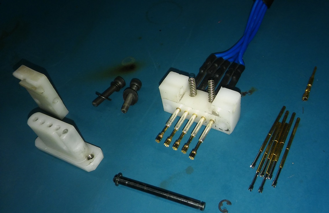

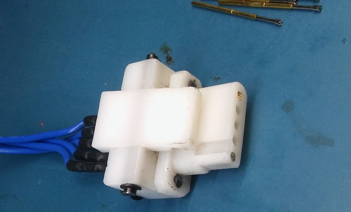

Ja si prave dobastlil a otestoval nejake nesehnatelne automotive konektory na kabel. Uvidim co ten nylon vydrzi v denni zatezi.
