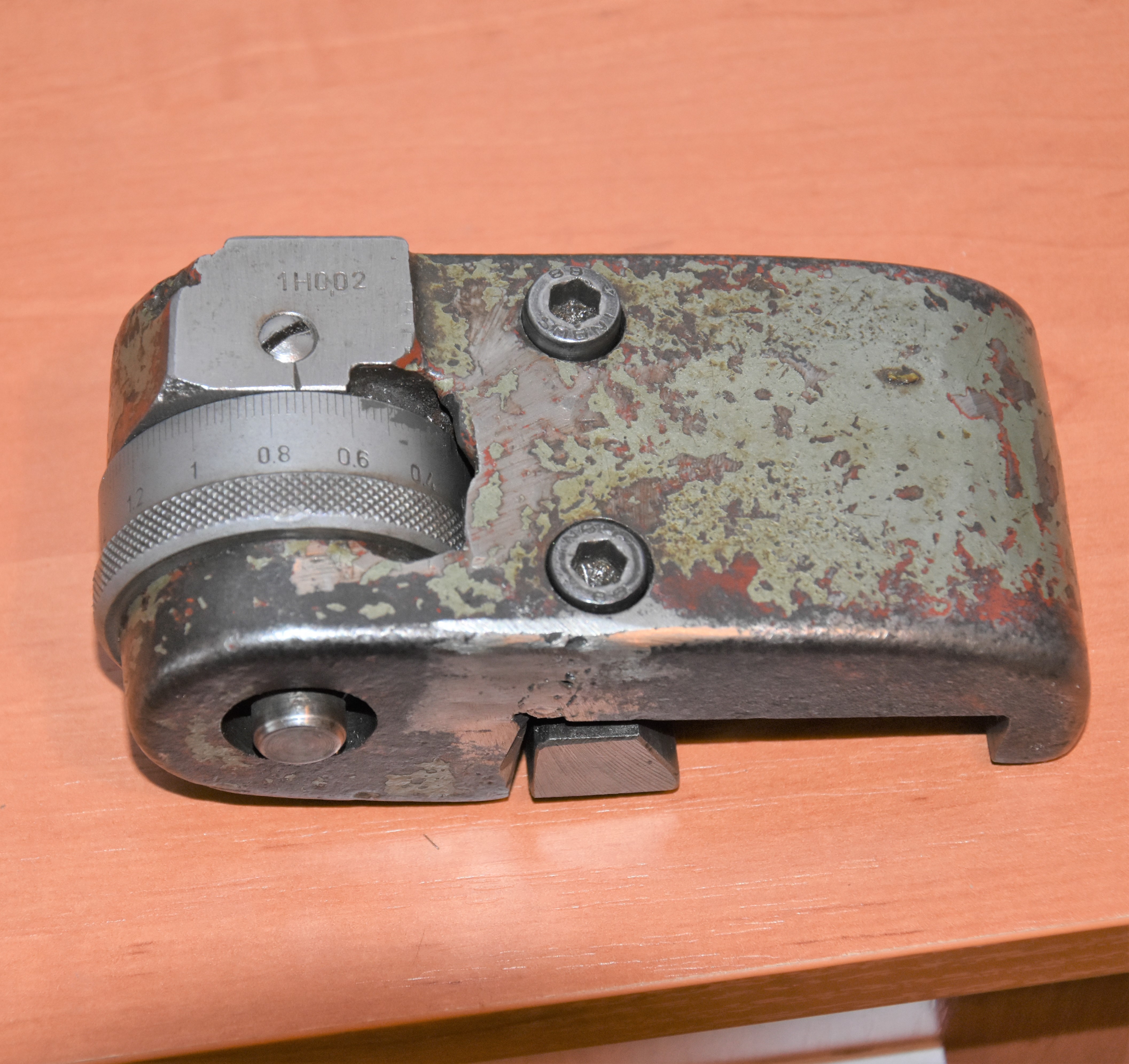

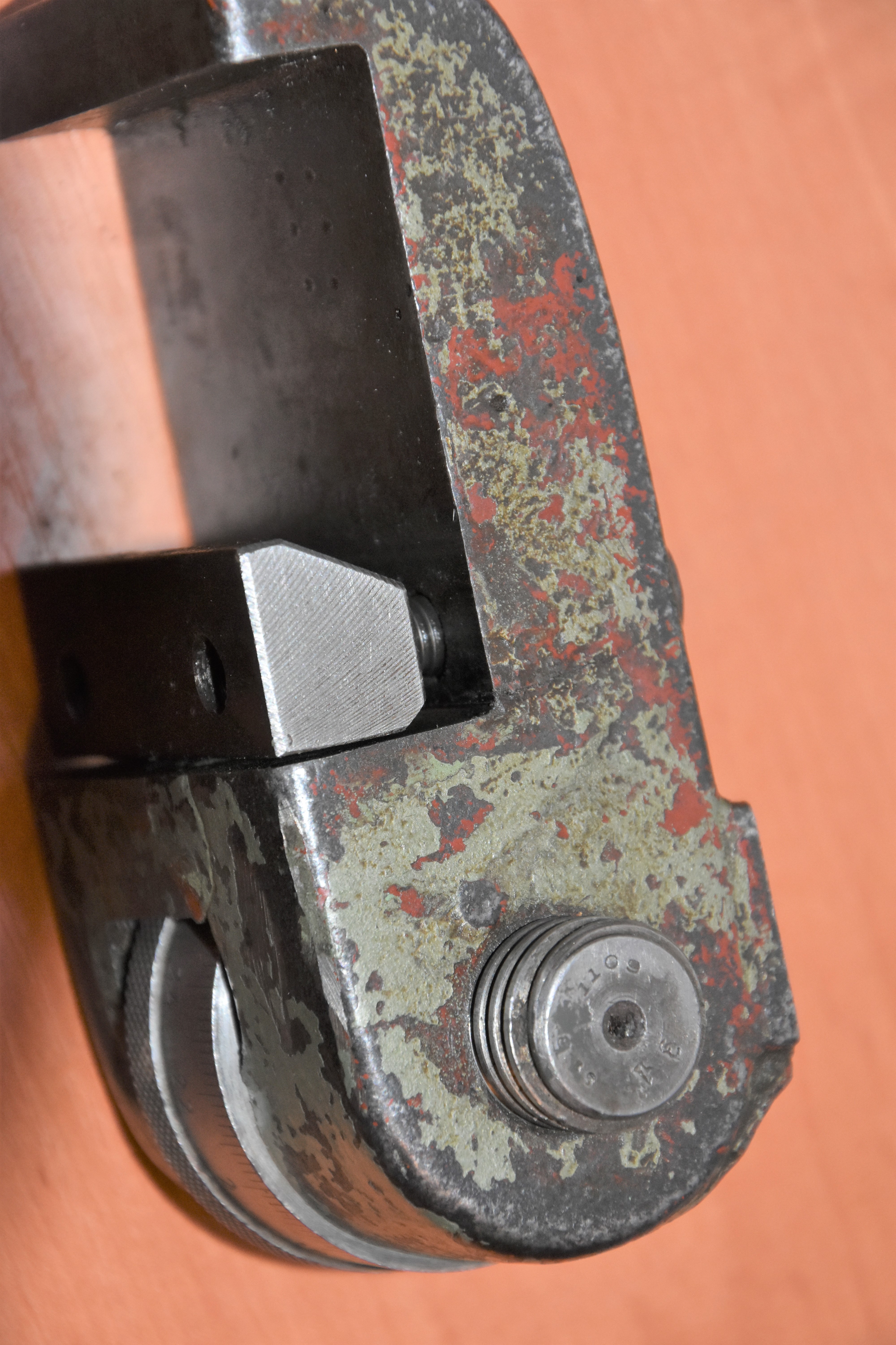

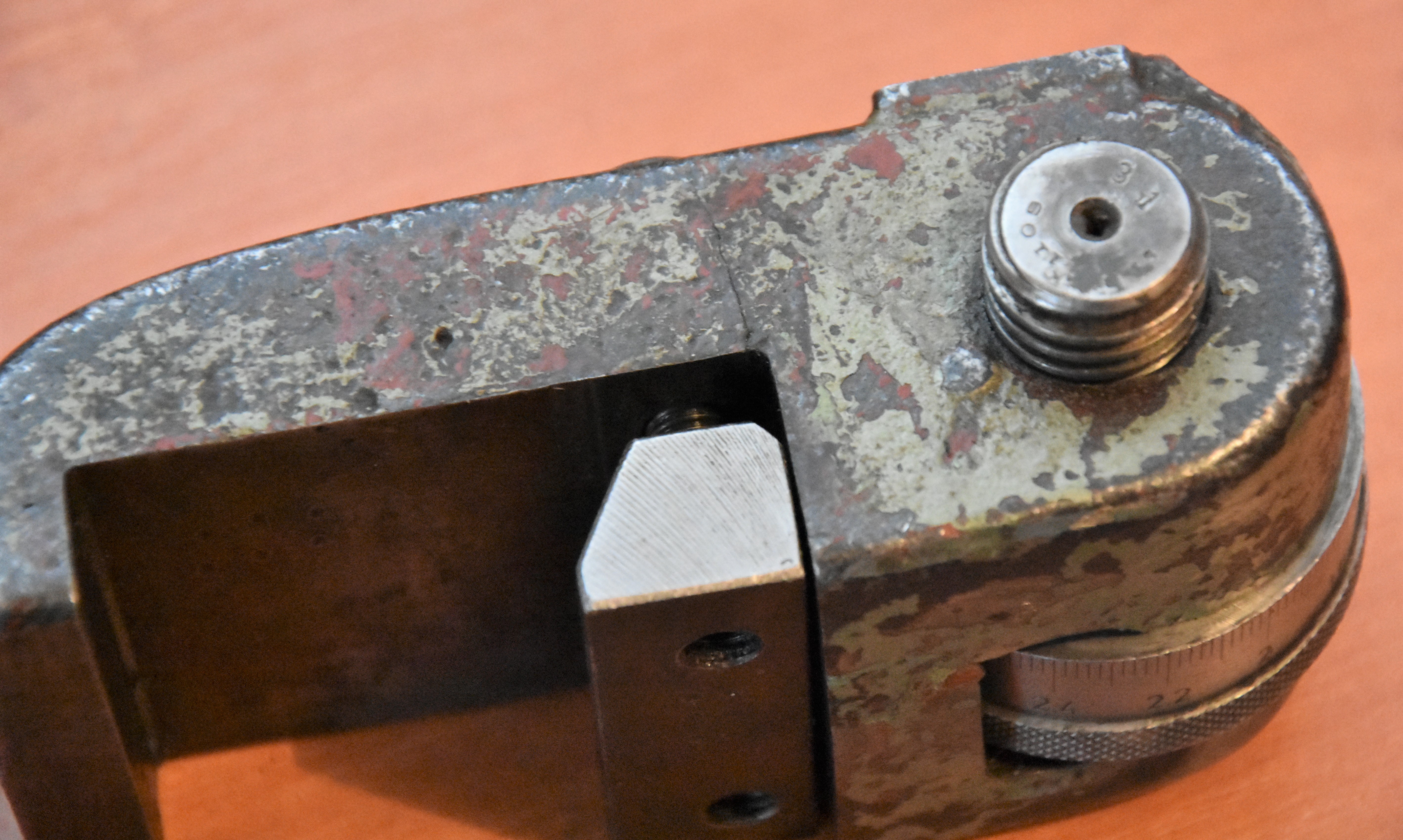

Snad jí tam uvidíš. Je velmi tenká, ale lépe už to nenafotím.

Beru ho, mě šlo hlavně o to aby to byl origo doraz na S28, protože já mám doraz, který byl původně asi k S32, je takový "hranatý" což se mě tedy vůbec nelíbí. Ostatní v SZ.

Pár jsem jich už viděl na S28 a všechny vypadaly jako tenhle.

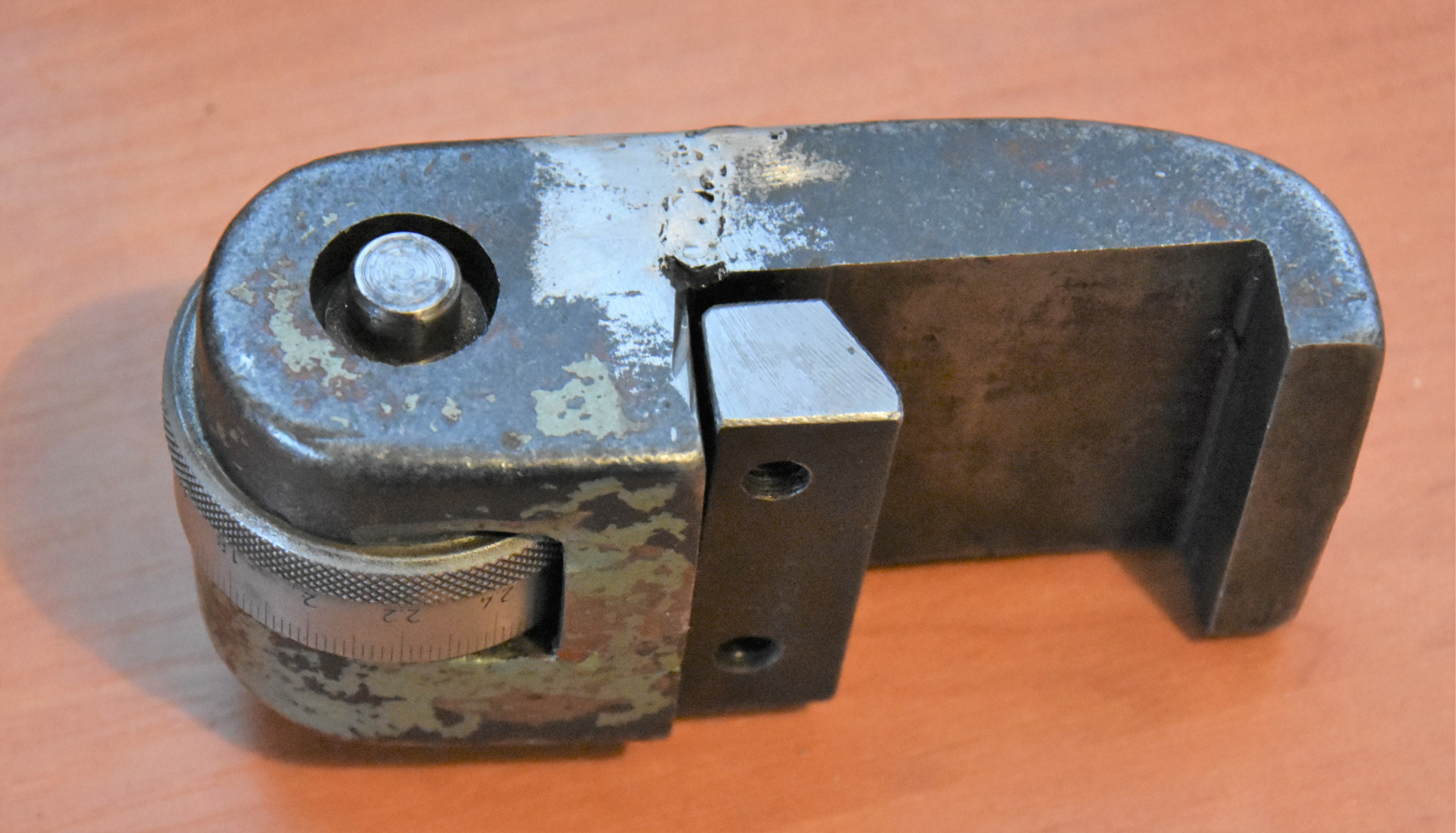

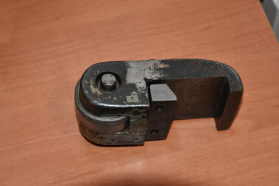

Britt>Koukam, ze nekdo ten tvuj uz z jedne strany amatersky varil. Asi to ale i blbe vyrezal, kdyz se to sirilo dal. To bude chtit ted radikalni zakrok.

Netuším, ale každopádně jsem po něm skočil za tu cenu, protože jinak by vyplaval na bazarech mnohem dráž.

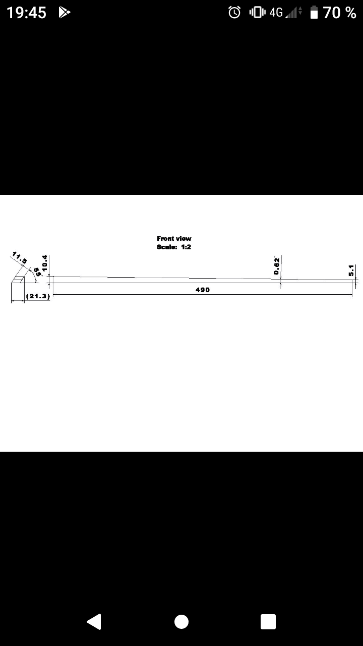

Tím druhým myslíš kterej? Já potřebuju délku cca 480 na užši straně cca 5mm na širši 10 mm....prostě na příčný suport. Pokud máš tak kolik za něj popř. to nafoť

Kdo by dokázal vyrobit tady ten klín pro příčnej suport?[attachment=0]Screenshot_20200312-194504.png[/attachment]

Stejnou sílu asi jen tak lehce nenajdeš. Prostě už ve výrobě každý klín byl asi jiný. To víš, tolerance na rybinách a pod. Pak už jen záleželo na tom, jak to kdo zaškrabal, aby to sedělo. Až nakonec se dělala drážka pro štelovací šroub. Když se to pak generálkovalo a nebo jen přebrušovalo na střední opravě, tak síla klínu byla zase větší a jedinečná. Polotovary se dělaly delší a po dopasování se nakrátily tak, aby to sedělo.
Ten Klín by měl mít klínovitost 1 : 100.

Já jsem ten můj klín vytáhnul a na zeiss měřícím stojanu oměřil v práci. Co je na nákresu mi z toho vypadlo. Zjišťoval jsem jak se to dělá při GO a klín se většinou navařuje a zabrušuje. Ty klíny jsou asi litinový že? Já si ho zkoušel i vyrobit, protože mám nástrojařskpu frézku FP1. Řekl jsem si zkusim to vyfrézovat a pak to zaškrabu ale vyráběl jsem ne z litiny ale z obyč 11373. Po odfrézování zešikmení a sundání ze stolu se to vnitřnim pnutim v klínu prohnulo a vznikl z toho luk s cca 2mm prohnutim uprostřed :D.. aspoň jsem to zkusil no... :lol:

Teď zkusim sehnat kus pásoviny z litiny...a frézuju další pokus...samozřejmě pokud by to nekdo dokázal vyrobit a nabrousit...tak to uvítám pak bych to zaškrabal
