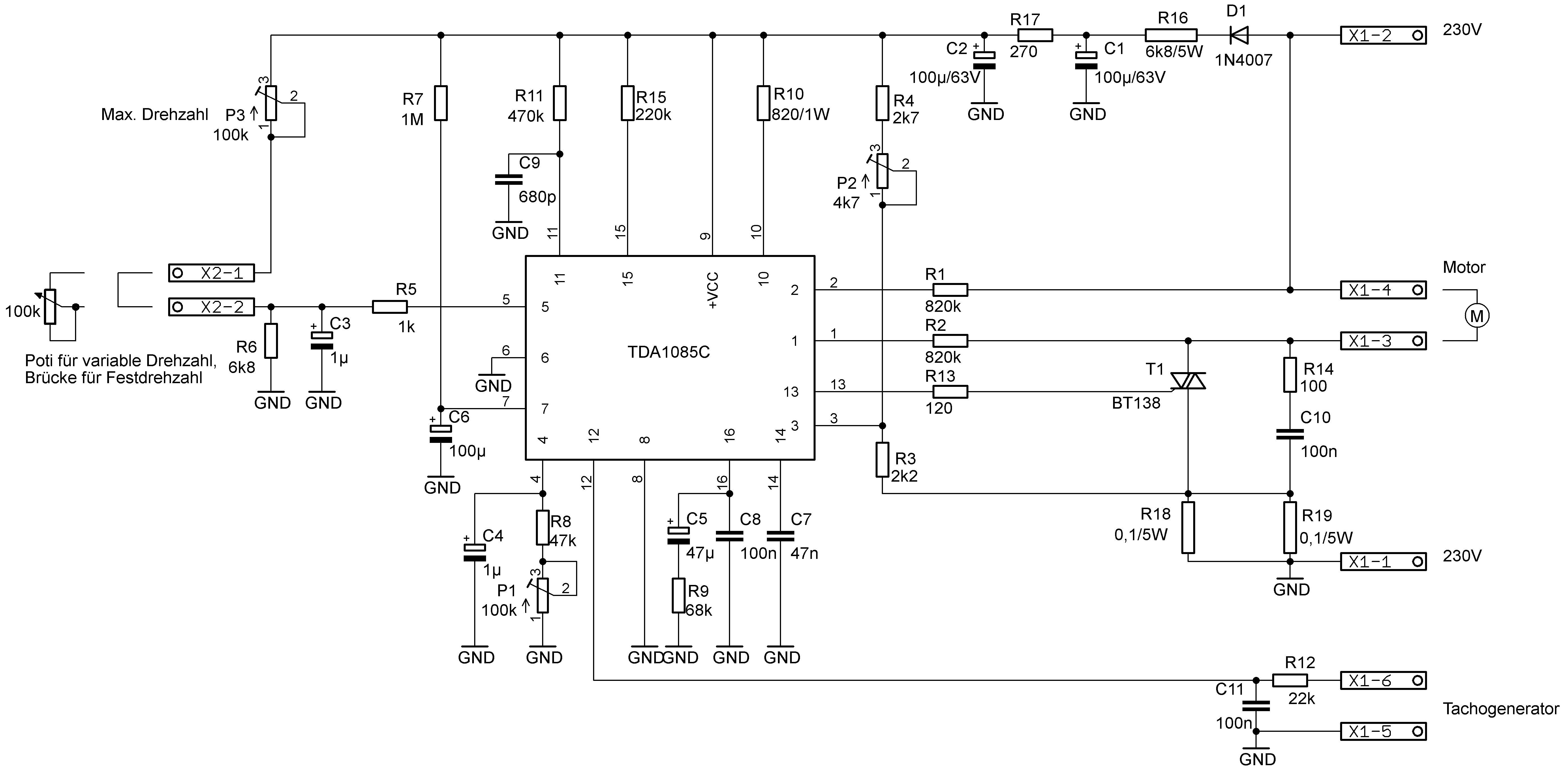

Teď bych potřeboval ale zase další, měřil jsem u svých motorů odpor tachogenerátoru a výsledky jsou: 90,136 a 180 ohmů. Rozdíly tedy vysoké. Jaký to má prosím vliv na regulaci otáček regulátorem podle Fahrada?

Nemá vliv, pokud je vstupní RC člen shodný s datasheteem.

Předpokládám, že je řeč o RC členu před tachem. Tak to tedy má Fahrad dost jinak. Na datašítovým zapojení je odpor 22k a kondík 220k a Fahrad má odpor 2k2 a kondík 470k. No on Jara tady tvrdil, že ten odpor na datašítu je špatnej, tak tím možná ovlivnil Fahrada. Ale já tomu prd rozumím, tedy funkci.

Věř datasheetu. Jaru nech Jarou.
Jara sem zanesl tolik zmatků, že není schopen je ani obhájit či vysvětlit (systém pokus omyl).
Já jsem zde prezentoval dost velkou práci na rozdíl od jiných, co se týče U209B.
To samé chci udělat i s TDA 1085C, ať máme seriozní porovnání těchto obvodů.
To, co se udělá mimo datasheetu je špatné, jsou to přeci jen obvody určené pro řízení motorů pračkách.

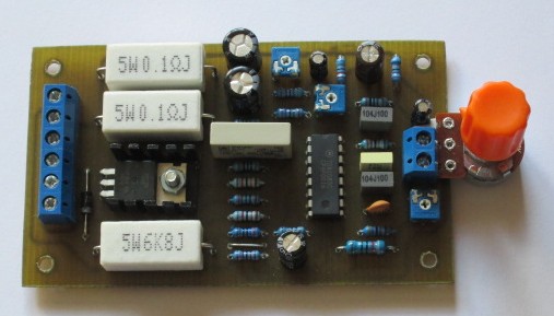

Tak jak jsem psal, udělal jsem regulátor s TDA1085C. První poznatky jsou takové, regulátor funguje. Porovnání TDA1085C a U209B, tak vyhrává U209B.
U209B má lepší reakci na potenciometr, TDA je pomalejší na změnu nastavení. Opět je použito datasheetové zapojení nijak upraveno.

Tak to jsi rychlej, opravdu. Jak se koukám, máš tam 3 trimry, taky potenciometr. Mohl bys prozradit , kde jsou umístěny a taky jejich hodnoty? Jeden je na schematu datašítu. Taky na datašítu chybí hodnoty R4,R10 a R15. Chtěl bych ho zkusit postavit.
Taky jsem hledal v překladači, co znamená slovo RAMP, je to rampa a nevím o jakou rampu jde.

Ty trymry doplňují zapojení. Ramp znamená jak rychle motor dosáhne nastavené otáčky po zapnutí regulátoru.. Motor při zapnutí necukne.
