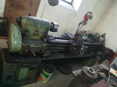

Pěkný soustruh za 23000,- v Praze.
https://stroje.bazos.cz/inzerat/1364863 ... na-kov.php

Nevíte někdo co to je za typ? Já to z té cedulky nějak nevyčtu...
GeeSnake
Příspěvky: 1256
Bydliště: Strakonice
15. 5. 2021, 12:00
Sn20? Odnož?
Zbýňa
Příspěvky: 2198
Registrován: 3. 9. 2010, 8:45
Bydliště: Čelákovice
15. 5. 2021, 12:12
Je to soustruh SR200.
návod here:
http://www.tumlikovo.cz/download/manualy-stroju/
brutal
Příspěvky: 612
Registrován: 2. 9. 2014, 7:49
15. 5. 2021, 12:13
Já sázel na SR200
aha, pozdě :)
doncarlos
Příspěvky: 755
Registrován: 9. 1. 2008, 9:49
16. 5. 2021, 4:40
Tak ten mám a sháněl jsem ho dlouho,pro živnost určitě ne, ale pro kutila velmi dobrá volba,
velká točná délka a nízká váha - asi 800 kg, žádný problém ho dostat do dílny, když vidím,
kolik lidí se tu trápí s transmisákama, tak se divím, že ho ještě nikdo nečapnul.

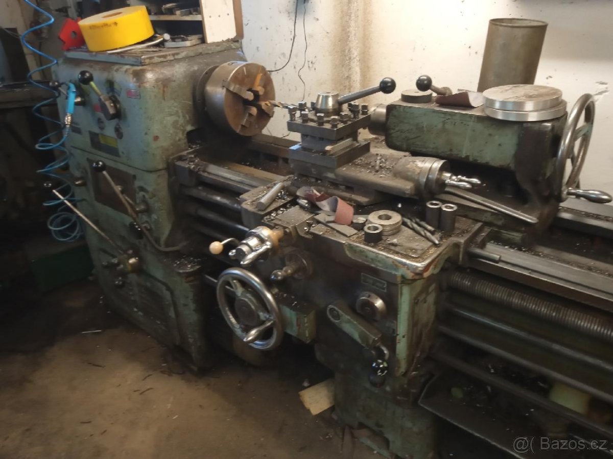

Dnes jsem byl obhlídnout toto: https://stroje.bazos.cz/inzerat/1369673 ... h-sm16.php
V inzerátu chybí spousta podstatnejch informací, tak jen upozorňuju:
- chybí tyč a všechny ozubený kola pro řezání závitů
- chybí hnací řemenice vřetena
- na vřetenu je část uchycení kleštin a na oko je tam zastrčená kleština, ale buhvi z čeho a není tam vtahovací tyč
- na místě nelze nic funkčně vyzkoušet
- celý to na mě působilo, že je to naschvál v tomto stavu, aby nešlo nic vyzkoušet
- majitel tomu prý moc nerozumí, ale vedle stojí další SM16B v celku slušným stavu a dvě frézky
- majitel má prý zástup zájemců, ale celou dobu hrál na city, že to není fér když ho nekoupím atd.
- je k tomu měnič 7,5kVA, otázkou je zda funkční
- celý to na mě působilo jako volavka
- kdybych to neměl při cestě, byl bych nas*anej, ale na druhou stranu jsem zas dostal sklenku Coca-Coly v rámci prohlídky

jenicek píše: 26. 5. 2021, 9:00 Dnes jsem byl obhlídnout toto: https://stroje.bazos.cz/inzerat/1369673 ... h-sm16.php
No,pro nějakýho šroubováka,který má druhý kus bez koníka by to mohlo být lákadlo.. Kolik má cenu ten měnič? Kolik koník? a kolik se dá dostat za ten zbytek,ev. když se porazí na menší celky? Za ty prachy bych do toho nešel,jednak tam chybí už jen podle obrázku dost věcí a druhak to torzo vypadá,jako kdyby třicet let budovalo socialismus na tři směny.. Když si spočítám,co budou stát věci,které tam nejsou a oprava těch,které tam ještě zbyly,vychází mi ,že když přidám jednou tolik,než chce za tohle , seženu celý,pravděpodobně i v lepším stavu..
Pár úvah ,které budou zajímavé pro ty,kteří by se přesto nechali zlákat relativně malou cenou: chybí tyč-to je to nejmenší,co zbytek-je uvnitř čím jí nahánět? A co v suportu,má tyč co pohánět? Není nožovka..jaké je lože,suporty,šrouby??? Předpokládám,že bez přebroušení je to všechno jen polotovar.. Co pohon- já áčko nemám v oku,byl to soustruh s převodovkou ?-podle víka mi to připadá že jo..Jestli je všechno vydlabané,tak bych do toho nešel. Jestli to ale mělo původně pohon kolektorovým motorem a plynulé otáčky,tak to už je lepší.. Když není řemenice na vřeteně,muselo být venku.. Proč hned nevyměnili ložiska? Je vůbec složení vřetena kompletní?Na obrázku je vidět,že spíš ne..A v jakém stavu vř. je? Co předloha,funguje,v jakém stavu jsou kola(pokud tam tedy vůbec jsou.:-( ).

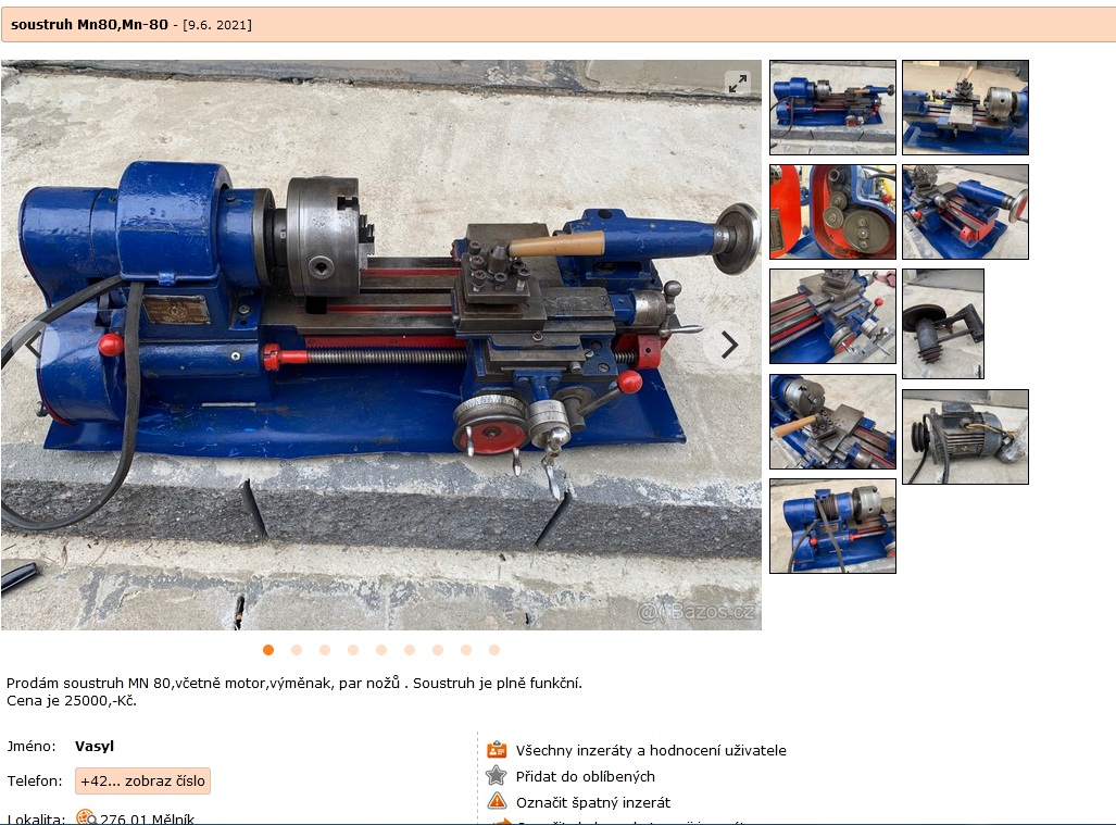

berni
Příspěvky: 298
Registrován: 24. 11. 2012, 6:56
Bydliště: Brno, Boskovice
10. 6. 2021, 1:02
inzerované jako mn80, dle mého je to tb16 ... a úplně levný jakože není :c)
