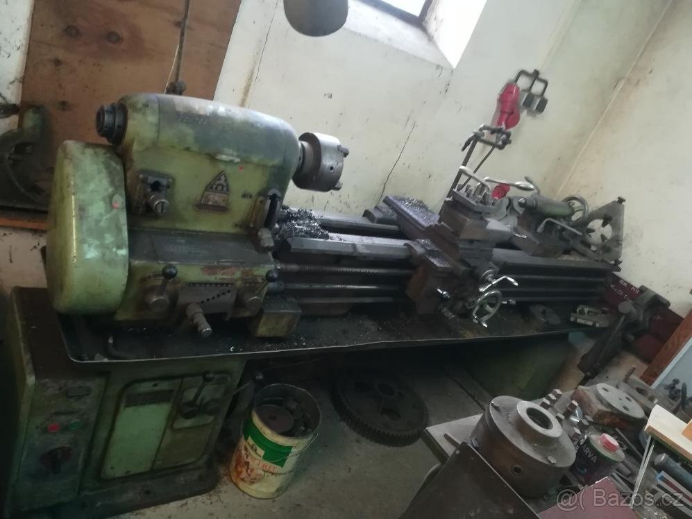

Pěkný soustruh za 23000,- v Praze.
https://stroje.bazos.cz/inzerat/1364863 ... na-kov.php

Nevíte někdo co to je za typ? Já to z té cedulky nějak nevyčtu...
Re: Levné soustruhy - průběžná aktualizace
Napsal: 15. 5. 2021, 12:00
od GeeSnake
Sn20? Odnož?
Napsal: 15. 5. 2021, 12:12
od Zbýňa
Je to soustruh SR200.
návod here:
http://www.tumlikovo.cz/download/manualy-stroju/
Napsal: 15. 5. 2021, 12:13
od brutal
Já sázel na SR200
aha, pozdě :)

Tak ten mám a sháněl jsem ho dlouho,pro živnost určitě ne, ale pro kutila velmi dobrá volba,
velká točná délka a nízká váha - asi 800 kg, žádný problém ho dostat do dílny, když vidím,
kolik lidí se tu trápí s transmisákama, tak se divím, že ho ještě nikdo nečapnul.
