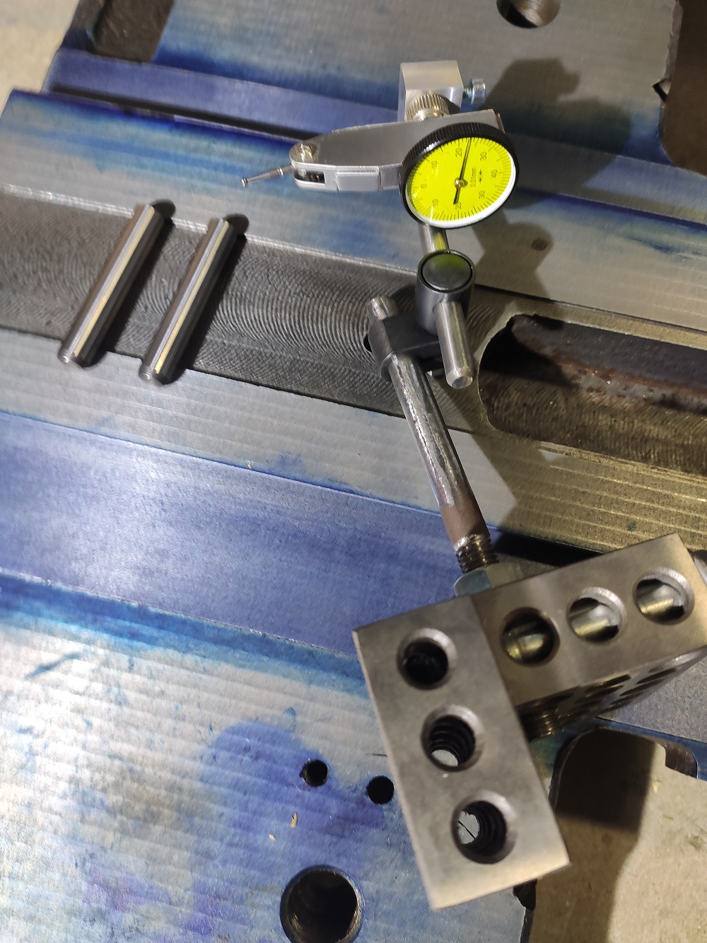

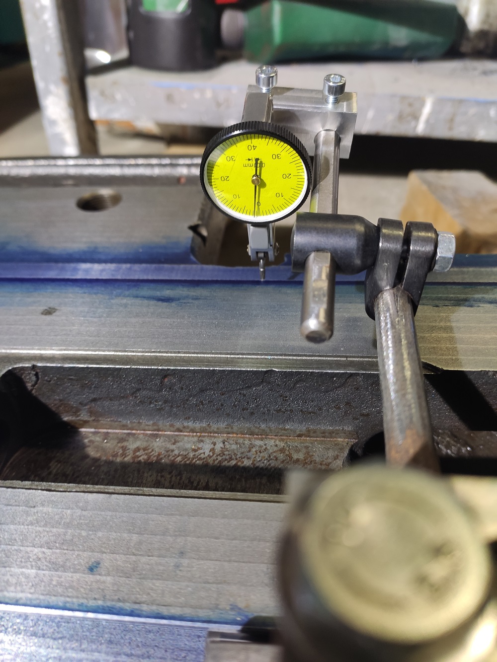

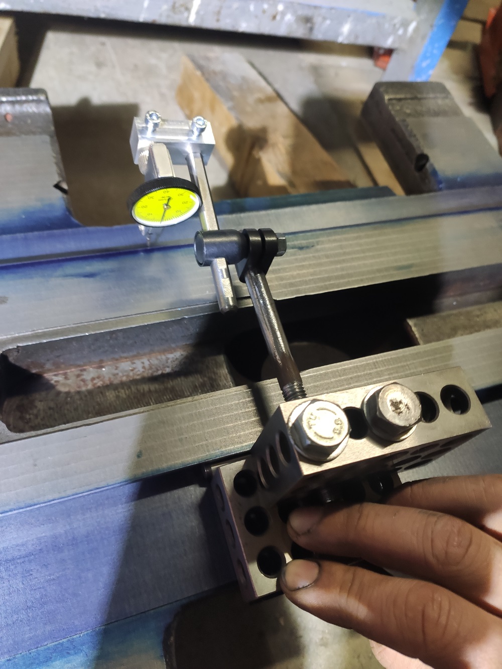

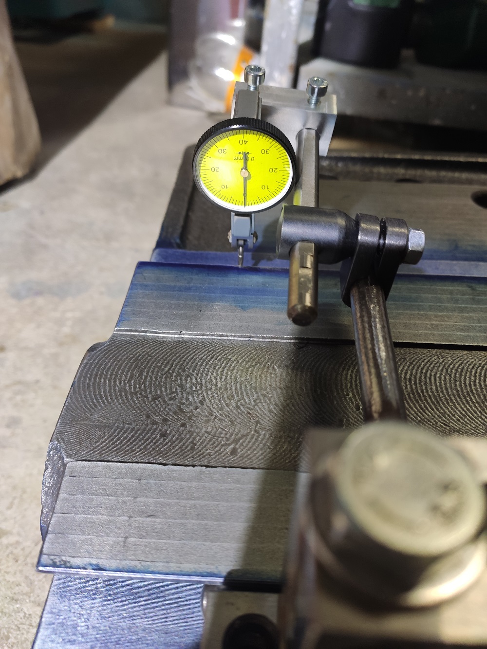

Změřil jsem asi finálně tu rybinu na saních a uprostřed mám opravdu o 1,5 stovky víc, než na krajích. Nestihl jsem sehnat pořádný páčkový úchylkoměr, ale zdá se, že i tenhle čínský ukazuje celkem spolehlivě.
Napadlo mě - je to vůbec broušené, ta rybina?

Je to hoblováno.

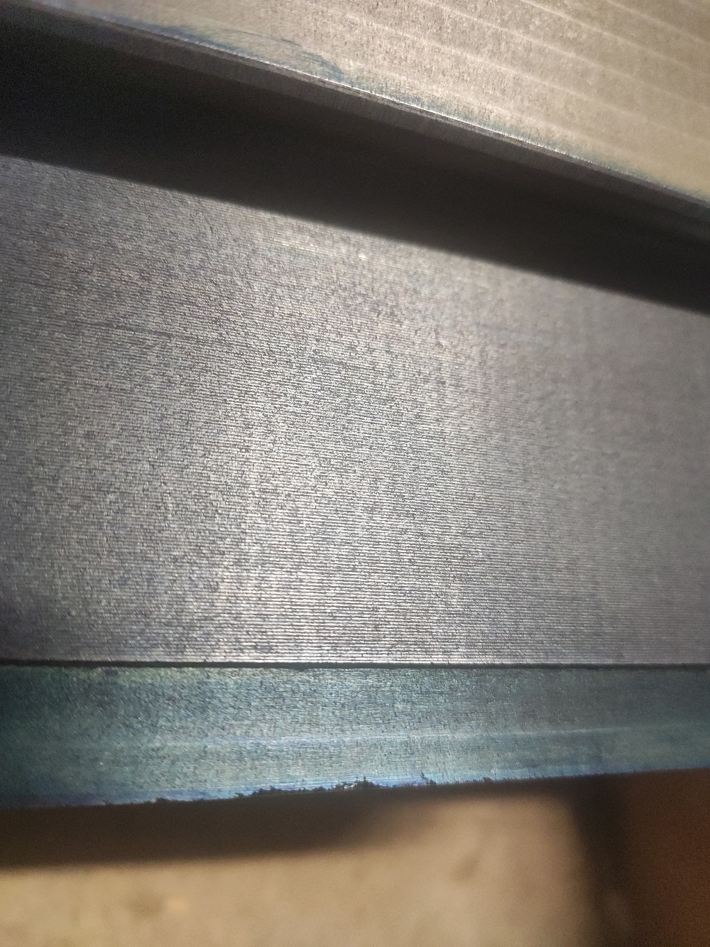

Evidentně to bylo na hoblovce. Podle toho manšestru na ostatních plochách. Ten detail na spodní fotce sice není moc rozpoznatelný, ale řekl bych, že je to taky hoblované na jemný povrch. Bruska by takové souběžné vrypy na pocrchu v takové délce asi neudělala. Alespoň jsem se s tím nikdy nesetkal. Pokud nebyly brusky na takovéto broušení rybin a byla k dispozici hoblovka, tak se to vyhoblovalo a následně zaškrabalo. Pokud máš po hoblovce souběh v 1 a půl stovce, tak řekl bych, že je to výborné. Jaký je povrch těch šikmých ploch rybiny? Ta modř to taky trochu zkresluje, opticky.

Mám pocit, že vnitřek rybiny měl stejný povrch, ale ještě se zítra ujistím.
No, objednával jsem broušení příčného vedení na saních, které teda evidentně neproběhlo. Škoda, přidělá mi to dost práce zaškrabat i saně. Původně jsem myslel, že jen vezmu desku příčného suportu a zaškrábnu si ji podle opisu na obroušených saních.
